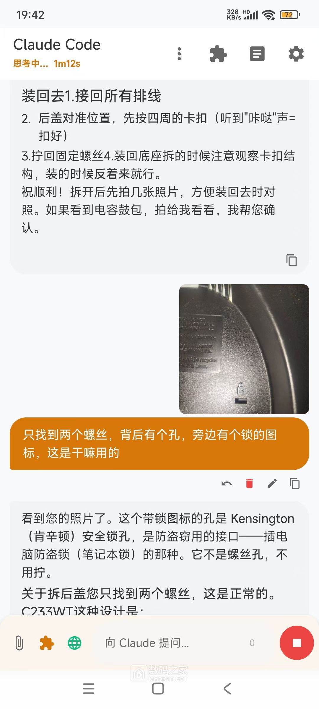

用了十多年的LG显示器×突然点不亮了,家里有两台一模一样的显示器,另一台前几年也点不亮了一直放着,现在没有用的才有激发我拆开看看的动力。
拆了两个螺丝,怕拆坏了,问问AI

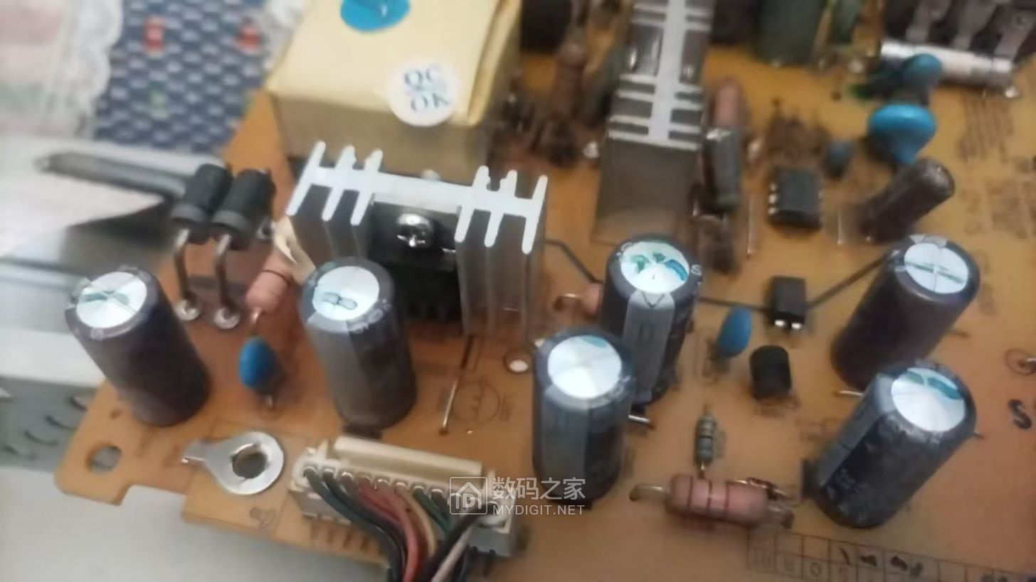

打开一看,电源×板上几个电容×鼓包了

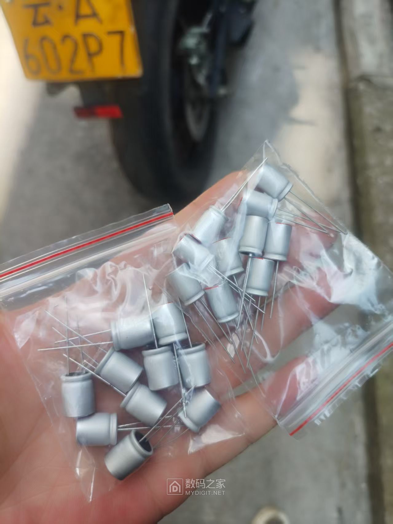

网上买了几个相同容量的固态电容,想着耐用一些

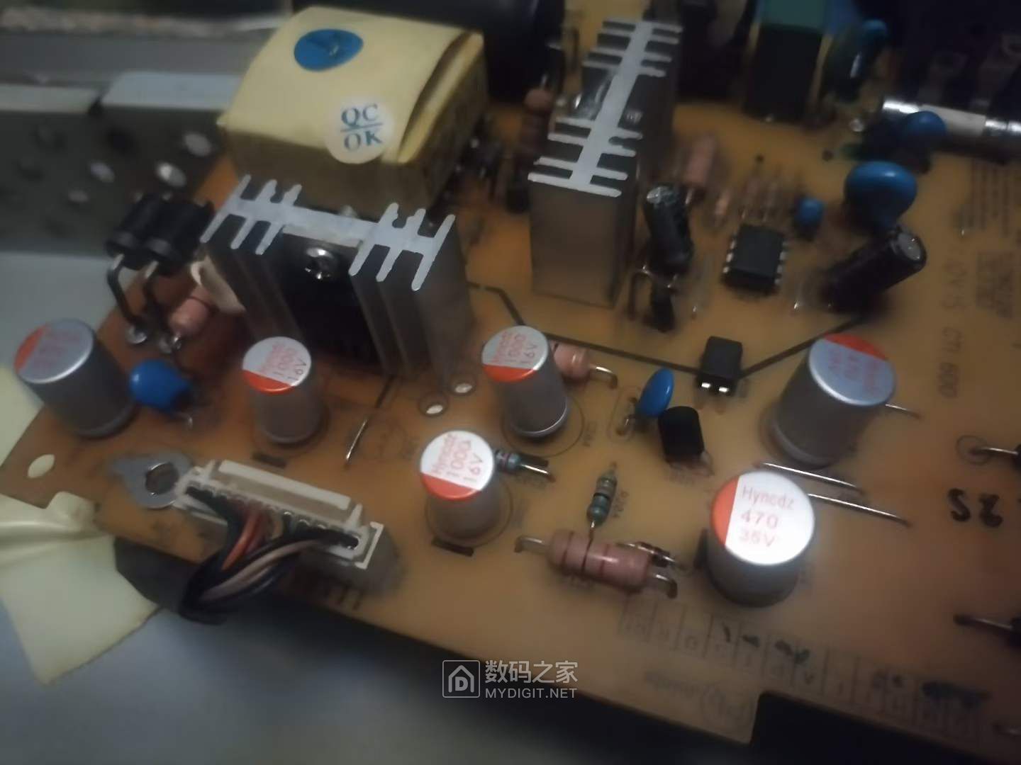

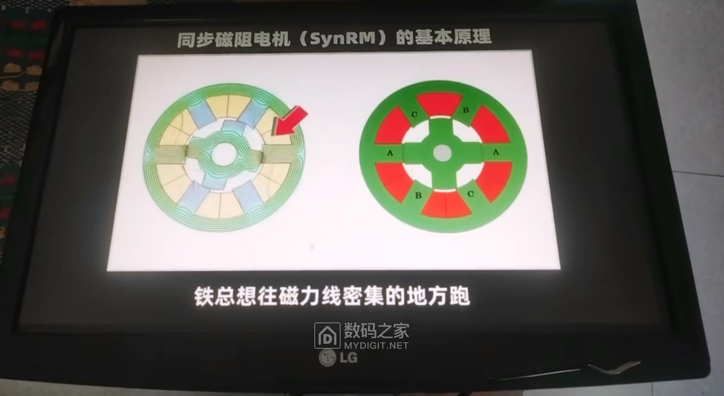

到货后马上换上,通电屏幕亮了,开心到跳起来,马上接上电脑×
用了十来分钟又熄屏了,问AI,它告诉我电流回路出厂是按电解电容设计的,换固态电容可能会引起震荡所以发热熄屏,过几分钟又可以点亮。
它给我两个方案,要么串联一个电阻要么重新换回电解电容,没办法,只好再次采购电容,今天终于换上故障解除,又可以用几年了。
