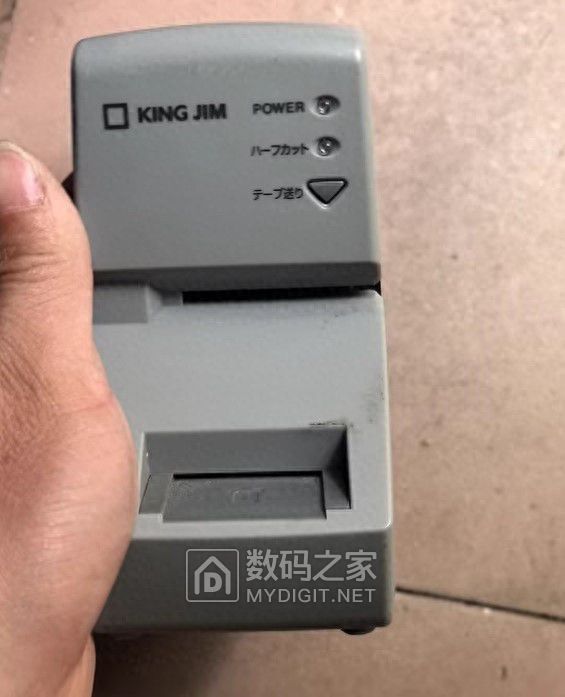

作为一个闲鱼资深淘客,我最近发现了一台标价180元的"日本锦宫SR3900C"标签机。这款机器分为日版和国产版:日版机身是标志性的灰色,面板为日文,背面标签带"J";而这台黑色机身、中文面板、标签带"C"的显然是深圳龙岗的版本。虽然国产版做工稍逊,但这款机器的高分辨率打印能力依然令人惊艳——它能在圆珠笔尖大小的区域清晰打印3行文字,最小支持2号字体,可玩性极高。

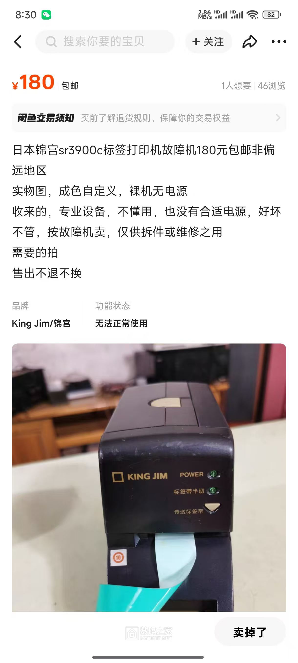

二、谨慎下单
卖家明确标注这是台故障机:裸机无电源,不包好坏,售出不退。这个价格相比正常价低了不少,但连续几天无人问津。经过反复斟酌,我试探性地询问故障细节,卖家却含糊其辞。注意到机器里还留有一半用量的色带,我判断可能是使用中突发故障。最终以168元成交,开始了我的"赌机"之旅。
3b5c176b4db74611bcc3bacf1372fbfe~tplv-tt-origin-web:gif.jpeg?_iz=58558&from=article.pc_detail&lk3s=953192f4&x-expires=1790066788&x-signature=7VGoVVJpayA2h8NtnA5dbqMEDTA%3D
卖家描述

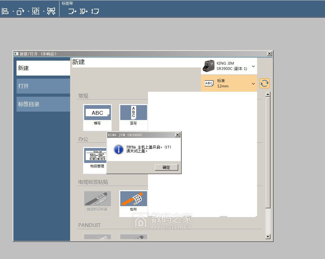

收货后立即测试,机器报错:TEPRA主机上盖开启(17)"。经过仔细检查:
  • 用尺子测量压盖板位置,排除机械变形可能
  • 检查卡盒下方的多个微动开关(用于检测标签尺寸)
  • 重点检测压盖盒的微动开关(负责检测机盖状态)

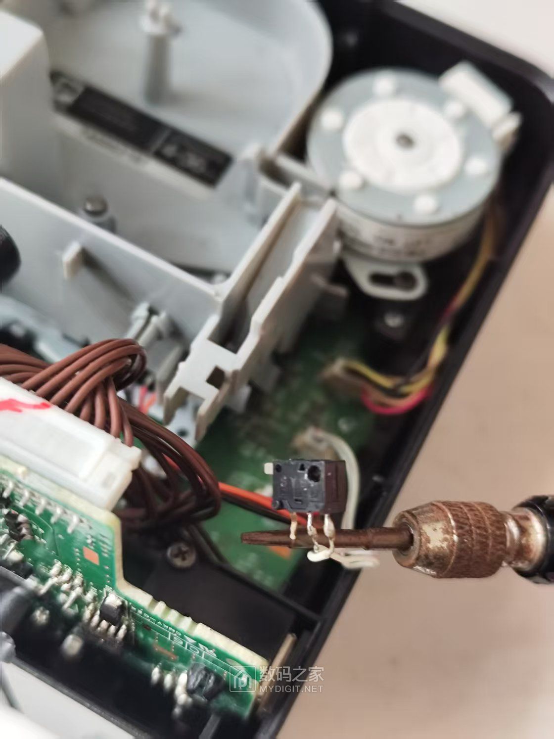

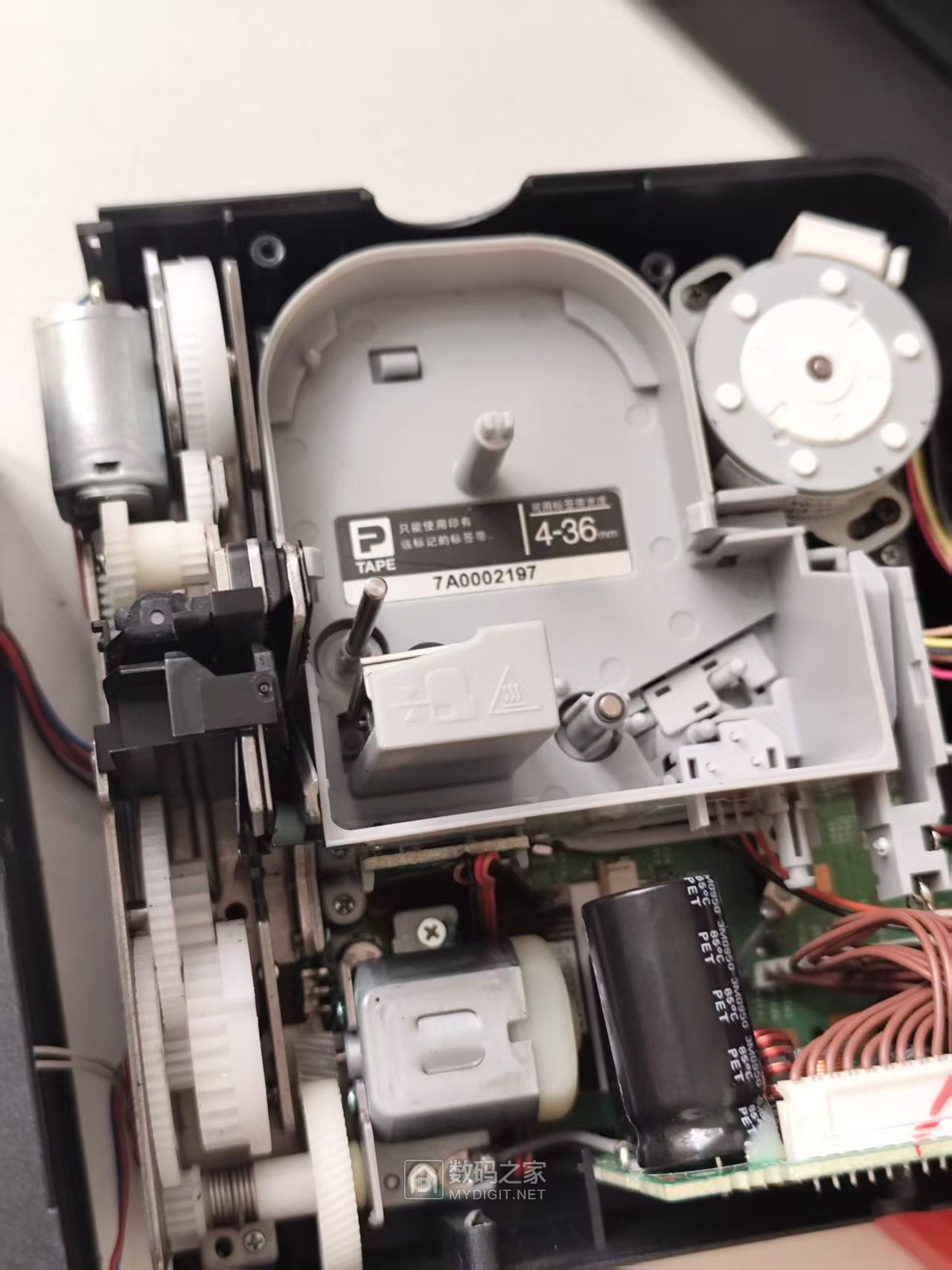

当常规检测无果后,我决定拆机检查。卸下底面4颗螺丝和压带盒内4颗螺丝后,内部精密的构造令人惊喜——这个小巧的设备竟然配备了三个电机!
61041d1bc593423bad456aa6c98bee3f~tplv-tt-origin-web:gif.jpeg?_iz=58558&from=article.pc_detail&lk3s=953192f4&x-expires=1790066788&x-signature=%2BIp3DvAByCy5qWiCJUAbMbMyFQU%3D
17错误
1d4c0f1a0e2a491c859bac60550b138b~tplv-tt-origin-web:gif.jpeg?_iz=58558&from=article.pc_detail&lk3s=953192f4&x-expires=1790066788&x-signature=O0CzVOoGZCS18WzKMZIZ9CfyjlM%3D
机器拆机

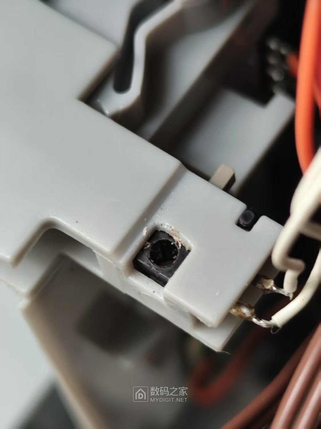

四、精妙维修

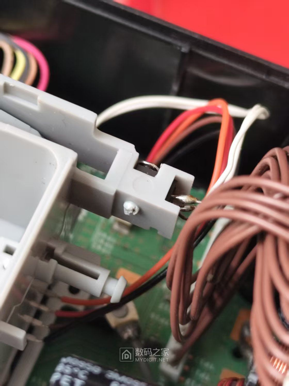

在卡盒位置发现目标微动开关:
  • 原开关的塑料固定结构已破损,留下一个大洞
  • 更换同型号微动开关(这类特殊开关确实难寻)
  • 创新性地用小螺丝固定开关位置
  • 装机测试,成功通过自检
e427762f6c8b4e839fc4d12a63fbf40c~tplv-tt-origin-web:gif.jpeg?_iz=58558&from=article.pc_detail&lk3s=953192f4&x-expires=1790066788&x-signature=j702NqyGNh5uoa9yh%2B8TAQk4zxQ%3D
微动卡关
f8422c07db034c94b35d526a73e6341c~tplv-tt-origin-web:gif.jpeg?_iz=58558&from=article.pc_detail&lk3s=953192f4&x-expires=1790066788&x-signature=L5dOoOhItyg7GSNvGKqHz2oNnI0%3D
凹凸开关丢失
64f746339186404ea45b944e9d0e1e05~tplv-tt-origin-web:gif.jpeg?_iz=58558&from=article.pc_detail&lk3s=953192f4&x-expires=1790066788&x-signature=SdaNWuz0kqdRzlxdrmJZayvZk6E%3D
补螺丝固定

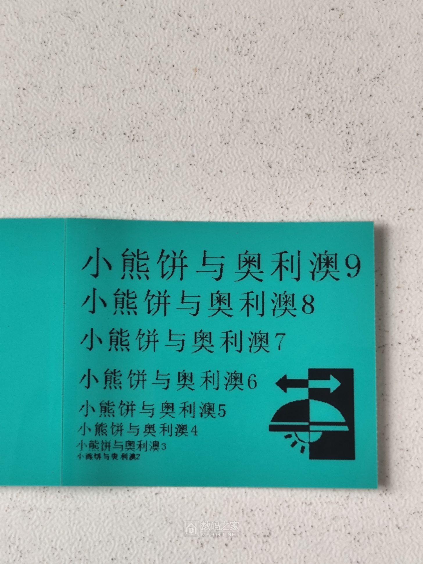

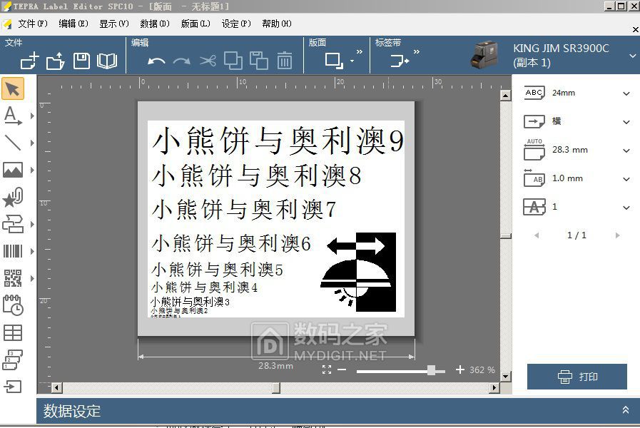

连接电脑进行全方位测试:
  • 从9号到2号字体逐级打印测试
  • 检查最小字符的清晰度
  • 验证多行文本的对齐精度
  • 确认打印头工作状态
5b36e5889db54f408746a2a7d0026dc4~tplv-tt-origin-web:gif.jpeg?_iz=58558&from=article.pc_detail&lk3s=953192f4&x-expires=1790066788&x-signature=G8JahOIIl0qku9JI9vZMhVWiygM%3D
电脑测试
a77576f40aea4a95917a46a8ca910f49~tplv-tt-origin-web:gif.jpeg?_iz=58558&from=article.pc_detail&lk3s=953192f4&x-expires=1790066788&x-signature=uXYrUezwd%2BI0WJFBA3%2FTg%2BiD%2B2Q%3D
打印输出正常
