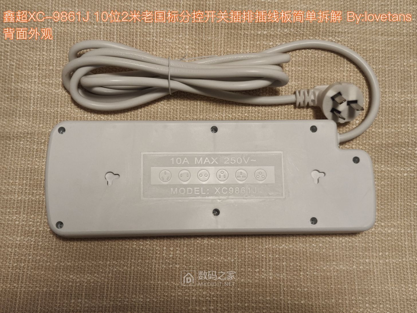

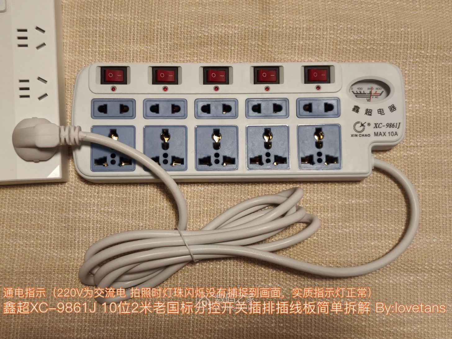

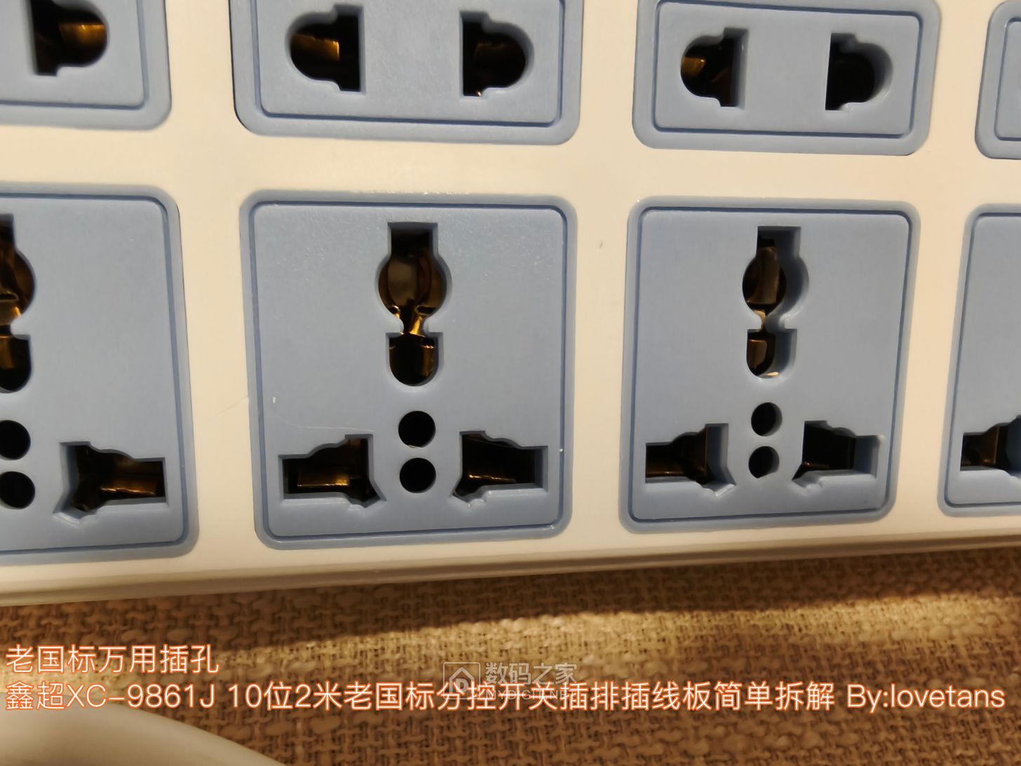

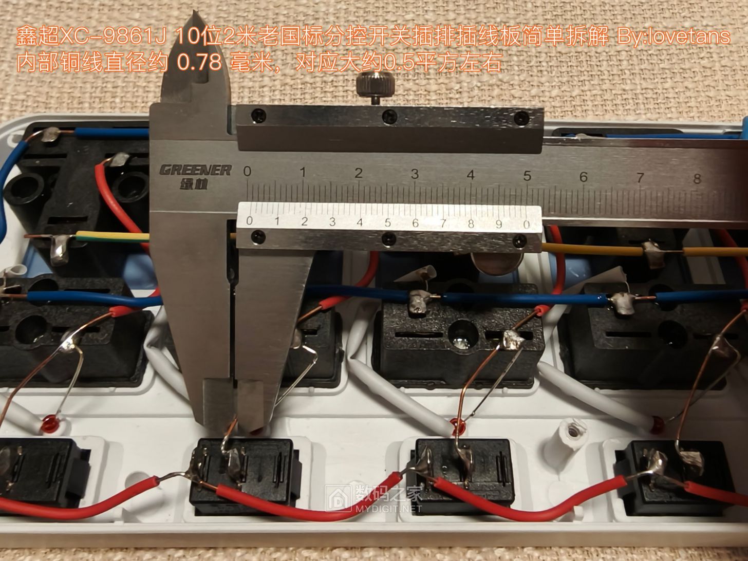

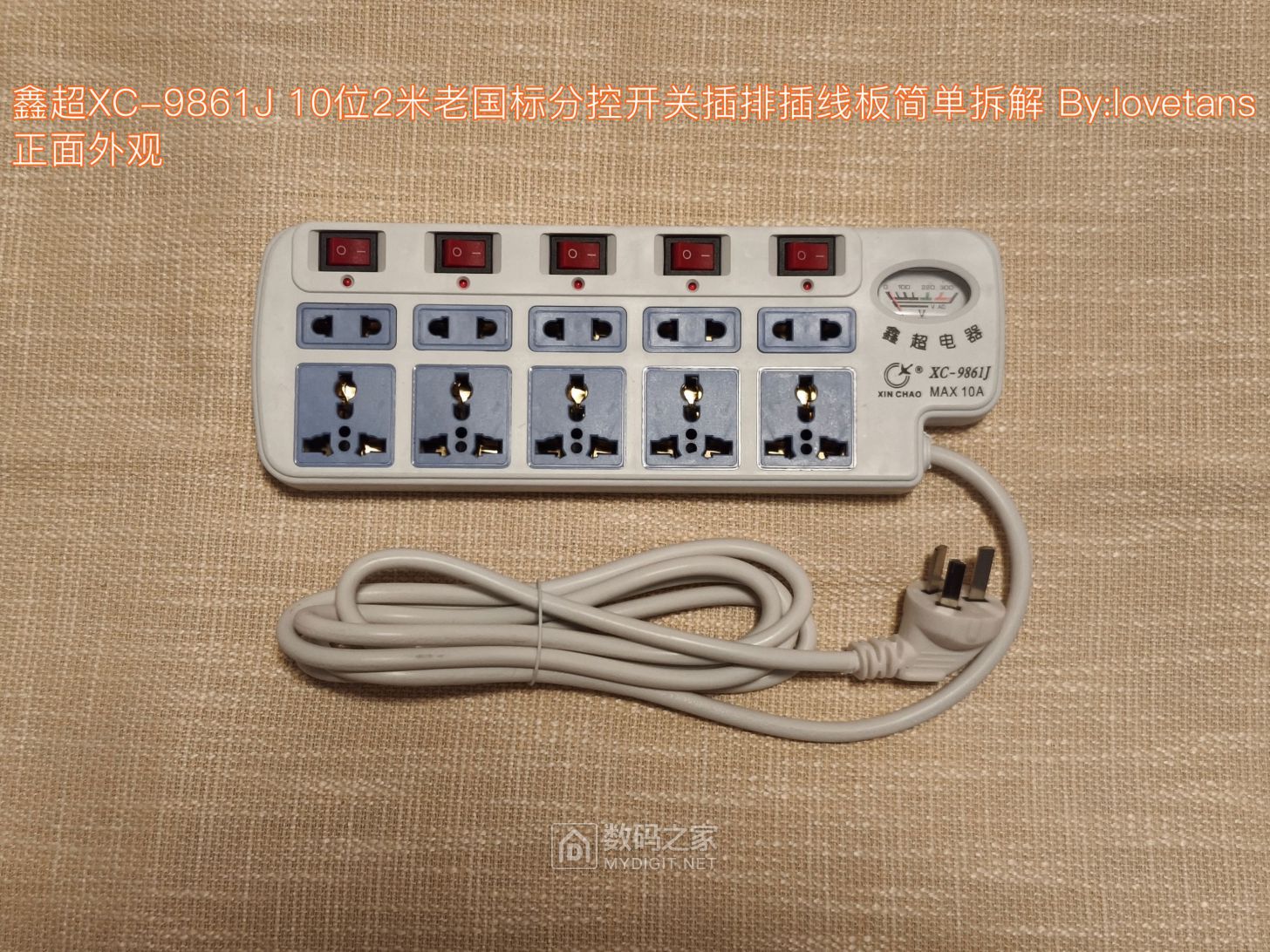

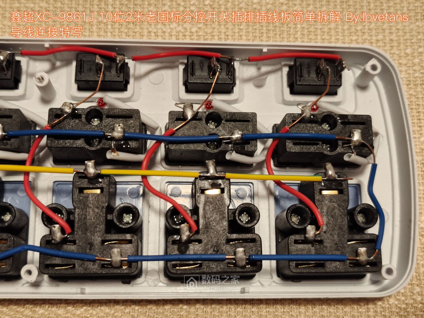

总结:之前拆了多款新国标的插排,最近在某购物网站看见十几年前的万用孔老国标插排,当年觉得挺贵的,现在只要20多就买回家玩玩了,也不指望能使用,只是偶尔遇到非国标插头的电器可能能用得上,到货直接拆开给大家参考。这个插排如果按照现在的标准,可能只适用于一些小功率的电器了,也没有安全门和过载保护之类的,作为老款产品,纯属留个纪念吧。
本测试仅供参考,测试拆解商品均为自费购买,只代表当前个体情况,不构成任何建议或者不建议购买的意见。
