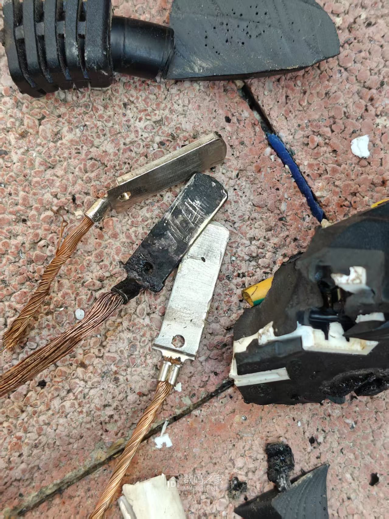

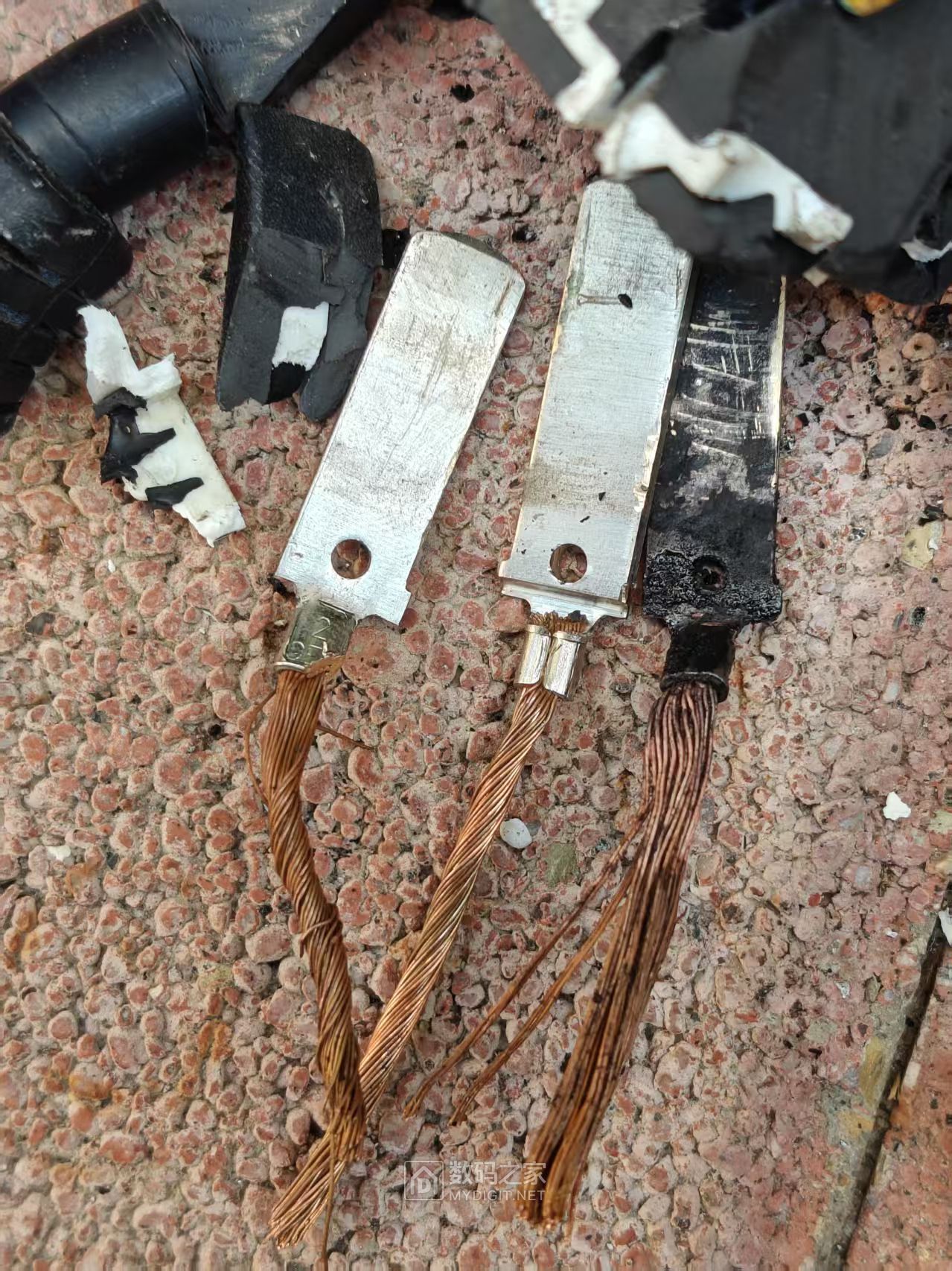

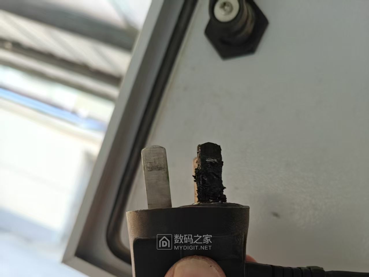

16A随车充用了三年插头终于烧了,质量好也耐不住满功率长时间运行,九个多小时。最主要的原因还是导轨式插座接的铝线,长时间电腐蚀造成插座端子发热。
