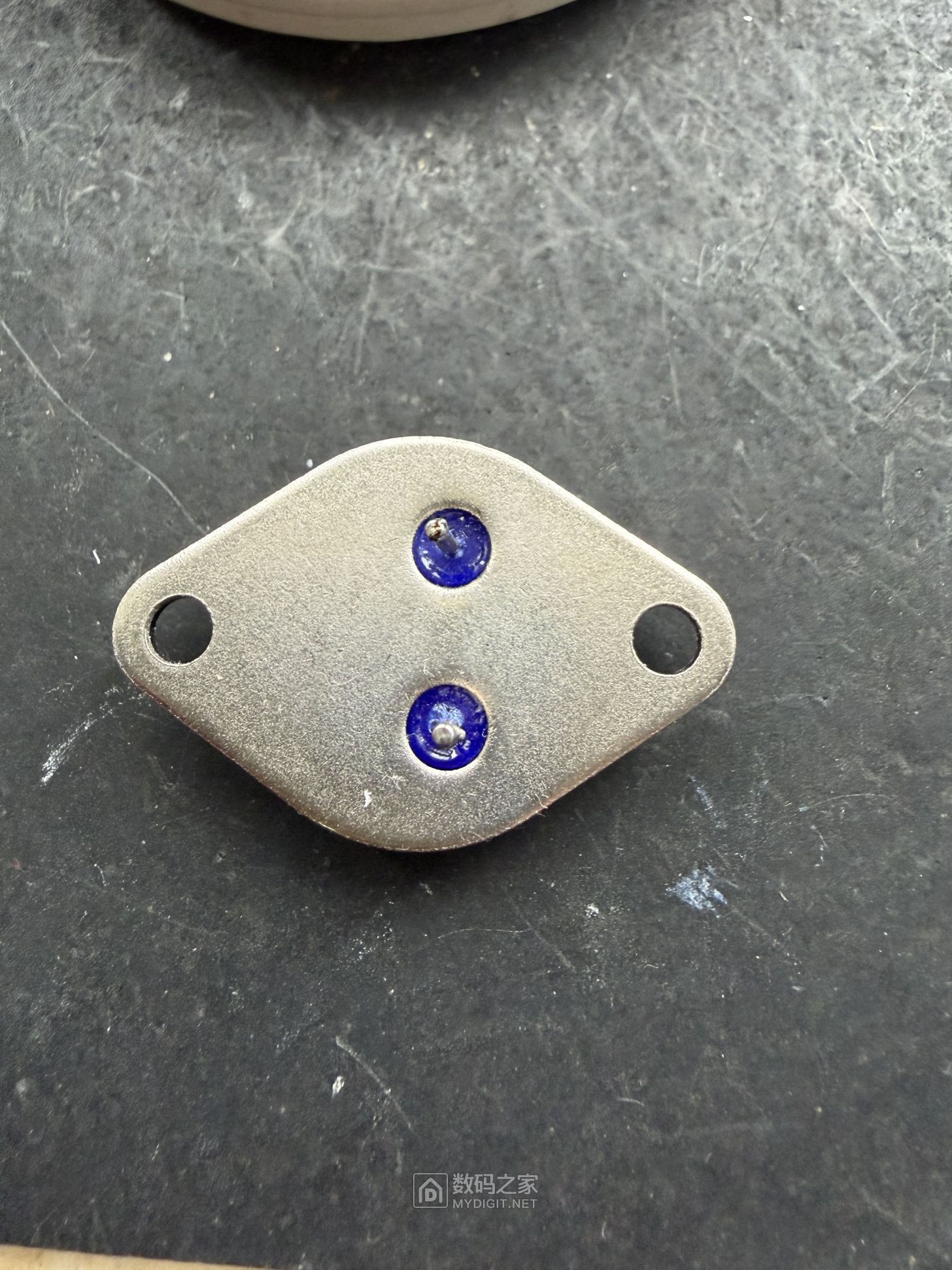

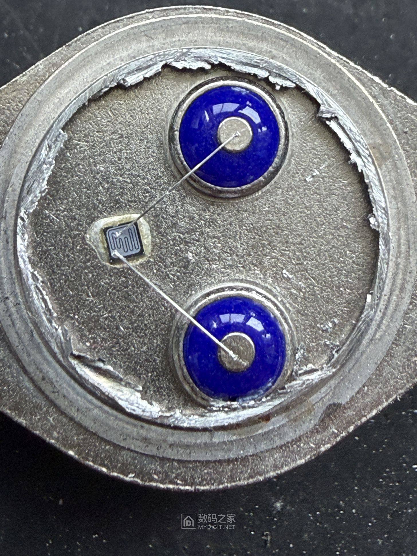

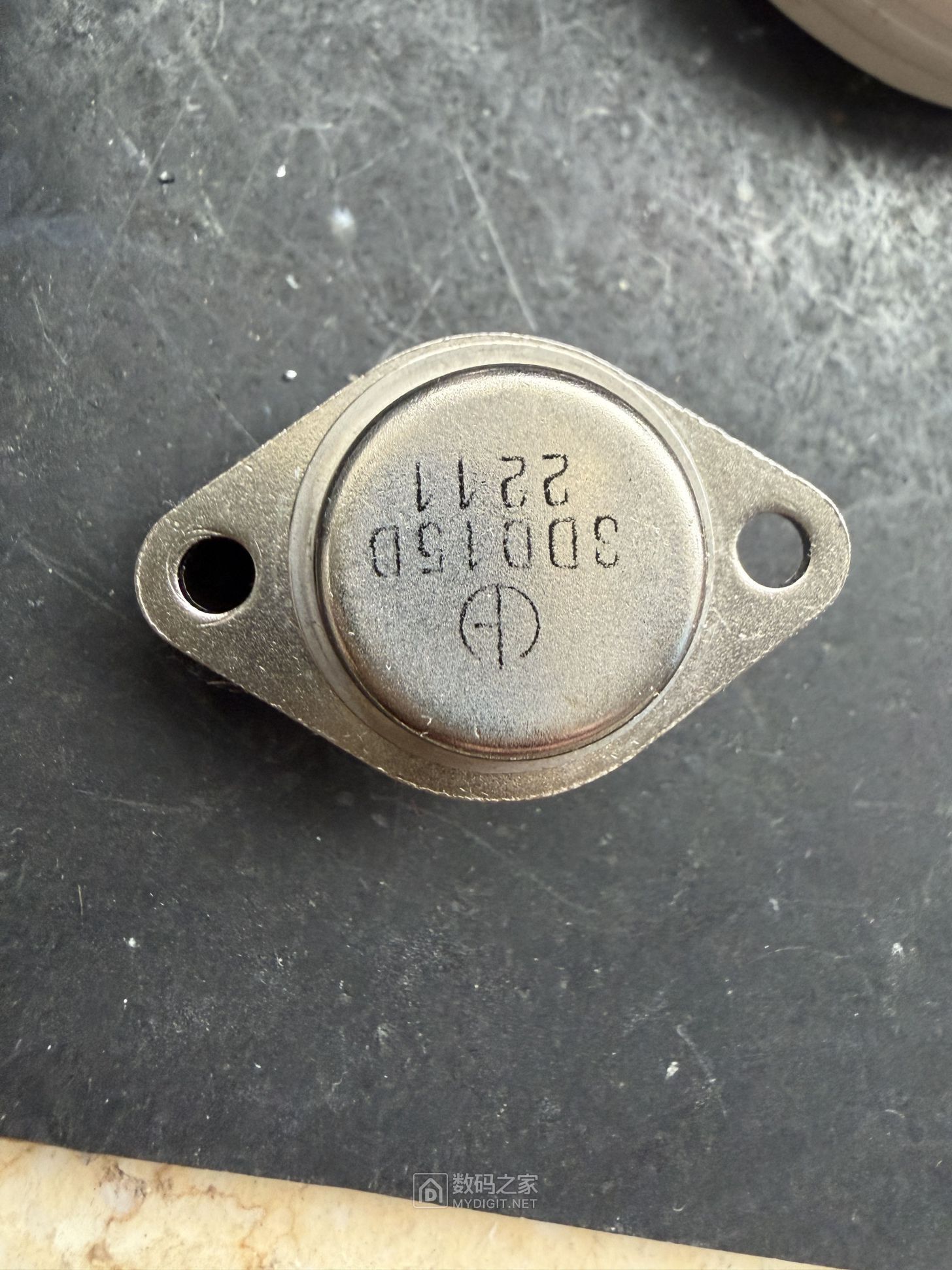

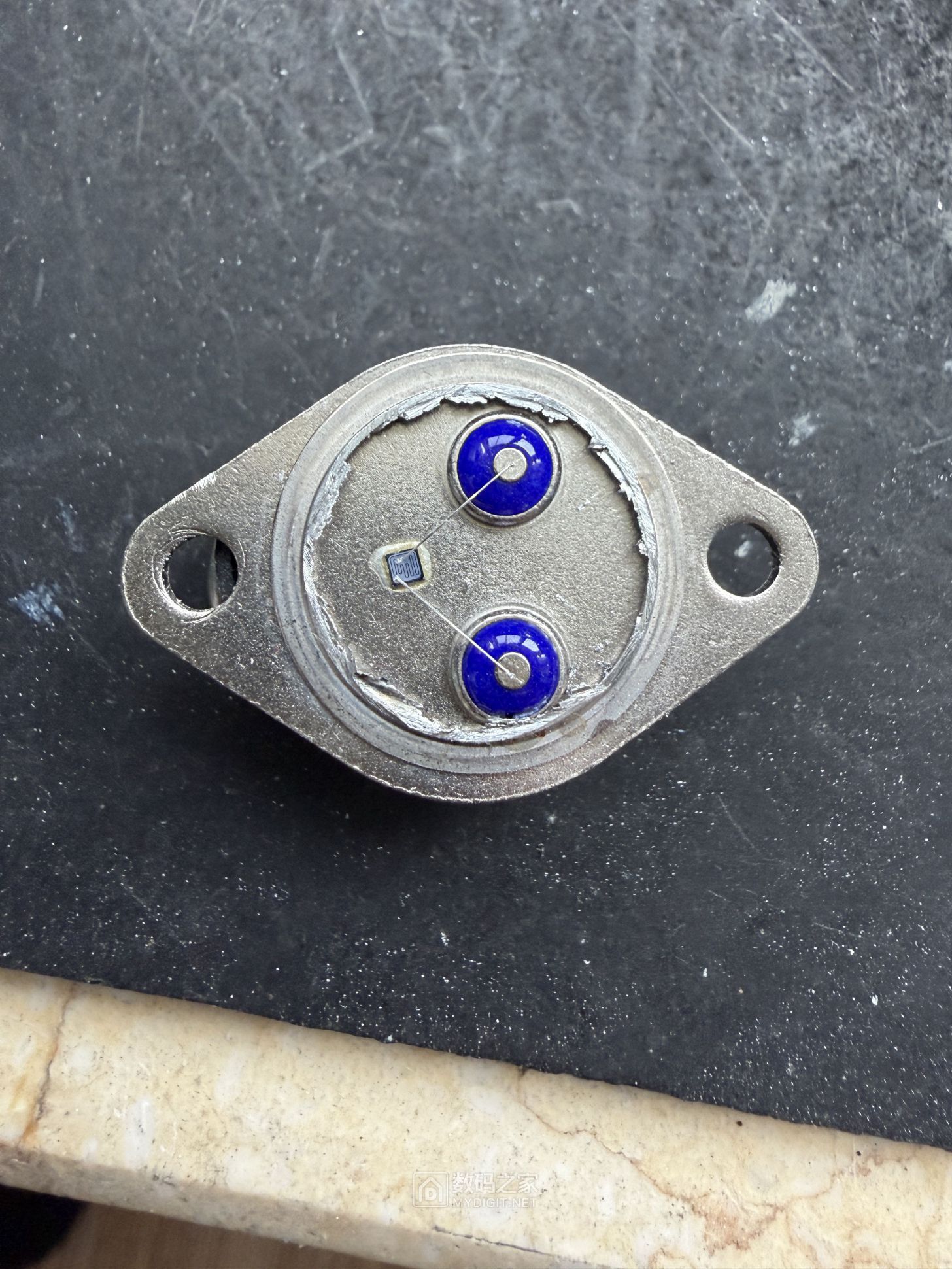

一个国产3DD15D三极管,各极间短路了,随用电磨磨开上盖,里面的芯片边长2mm,明显偏小,极间引线也比较细,特别是大电流E脚引线,几乎和B脚引线没有什么差别,见图
