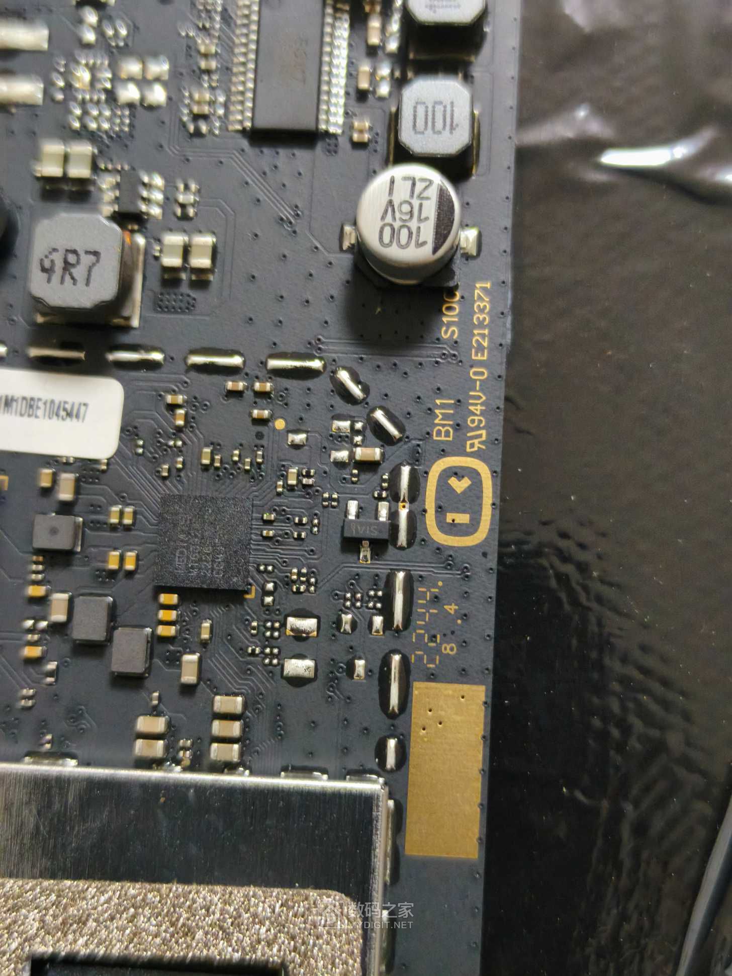

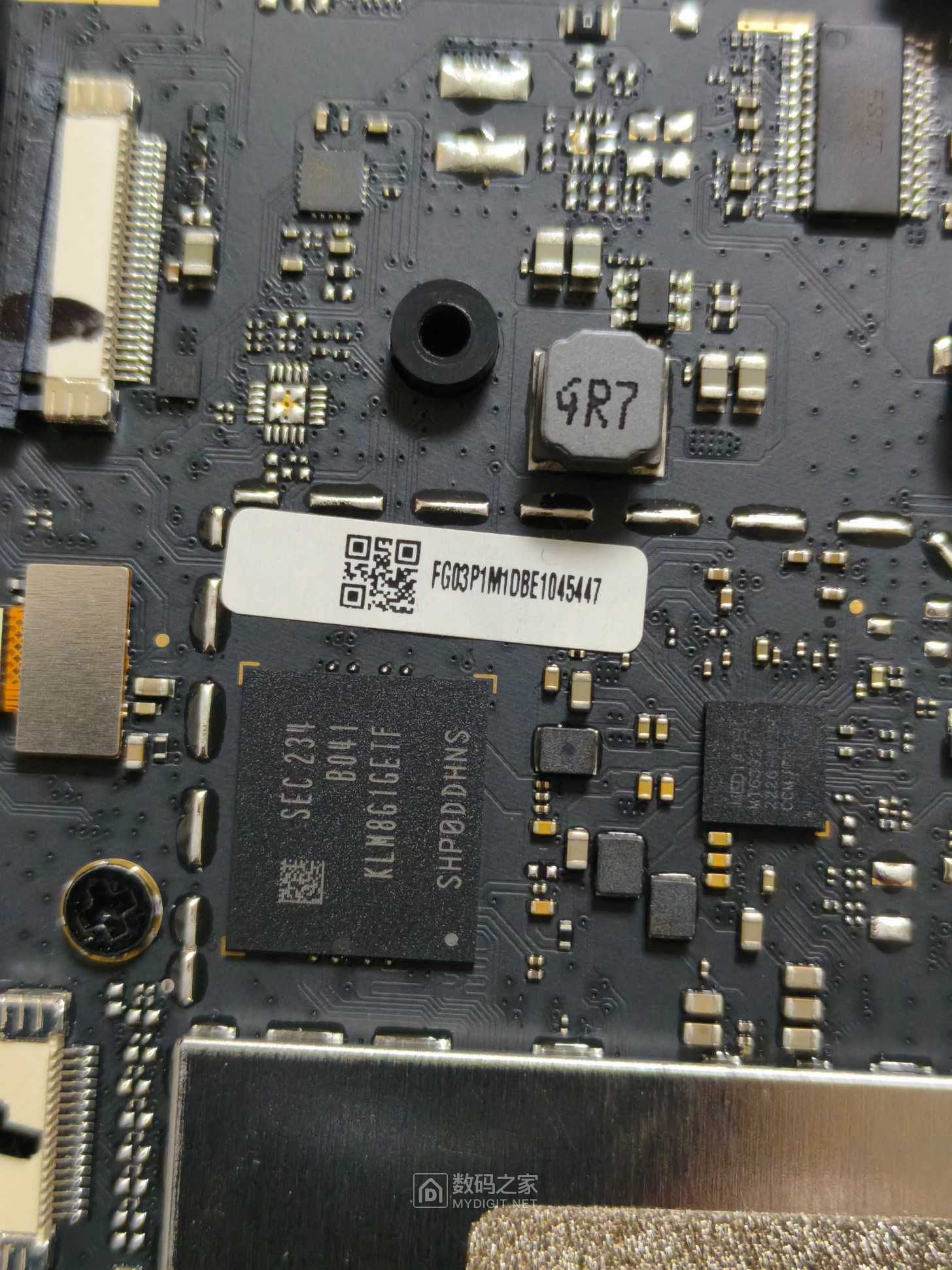

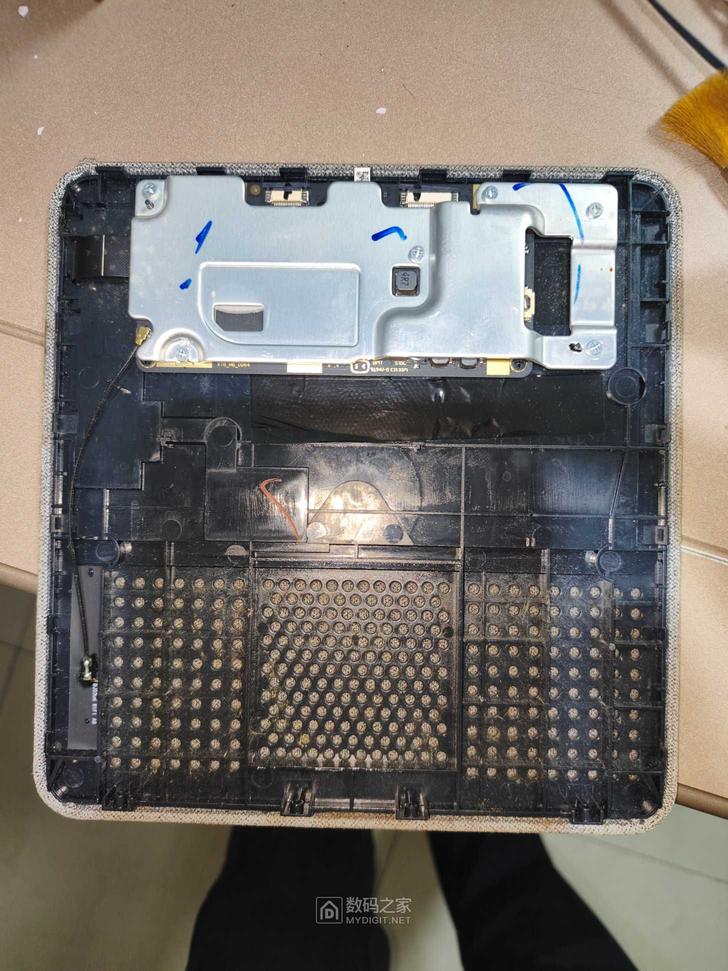

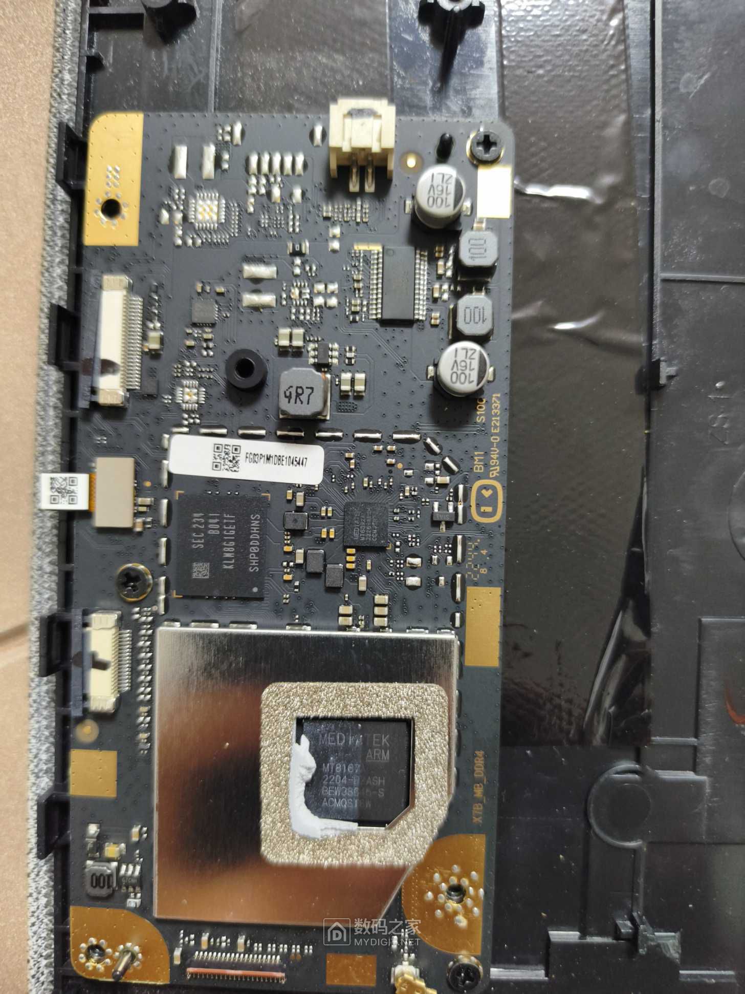

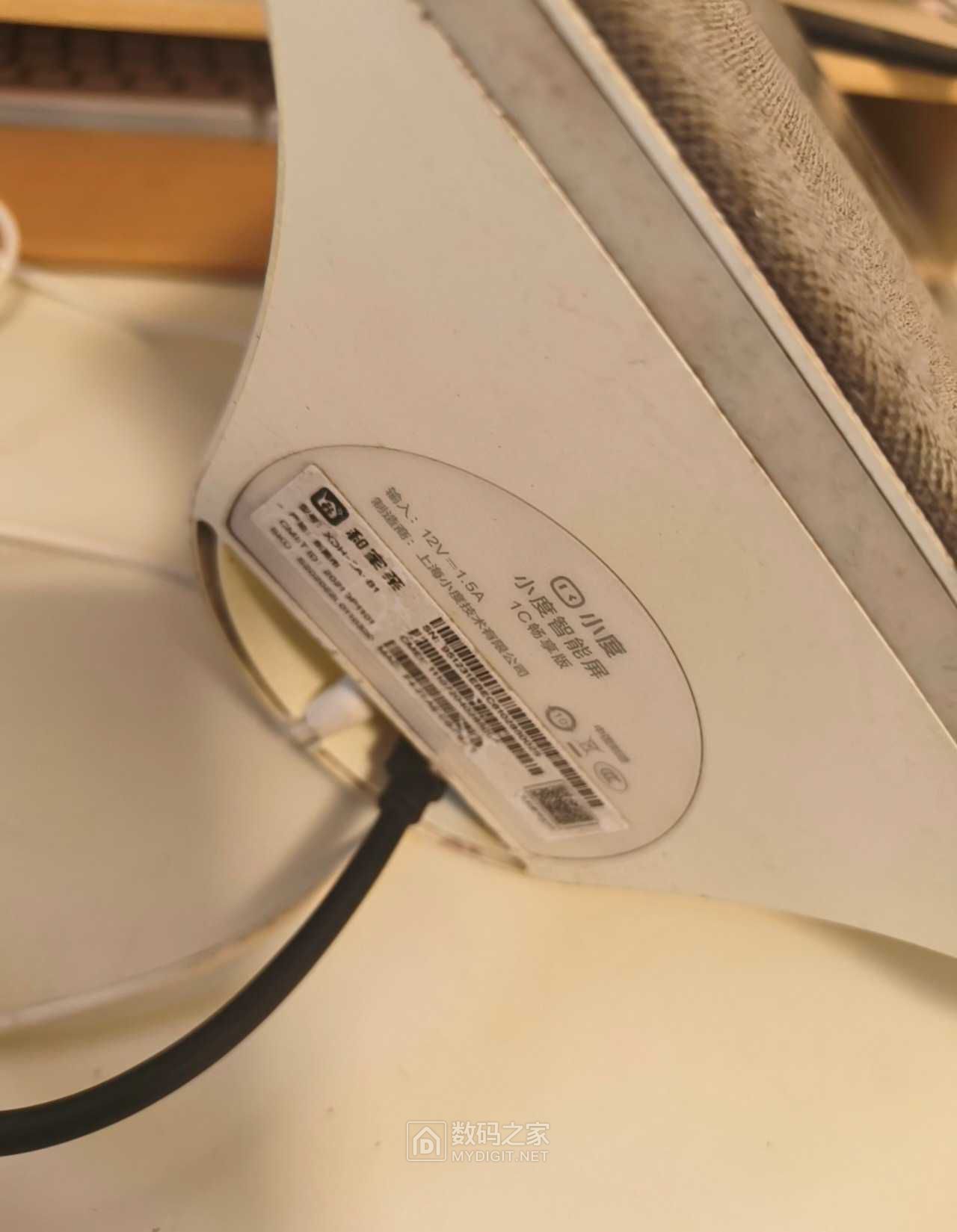

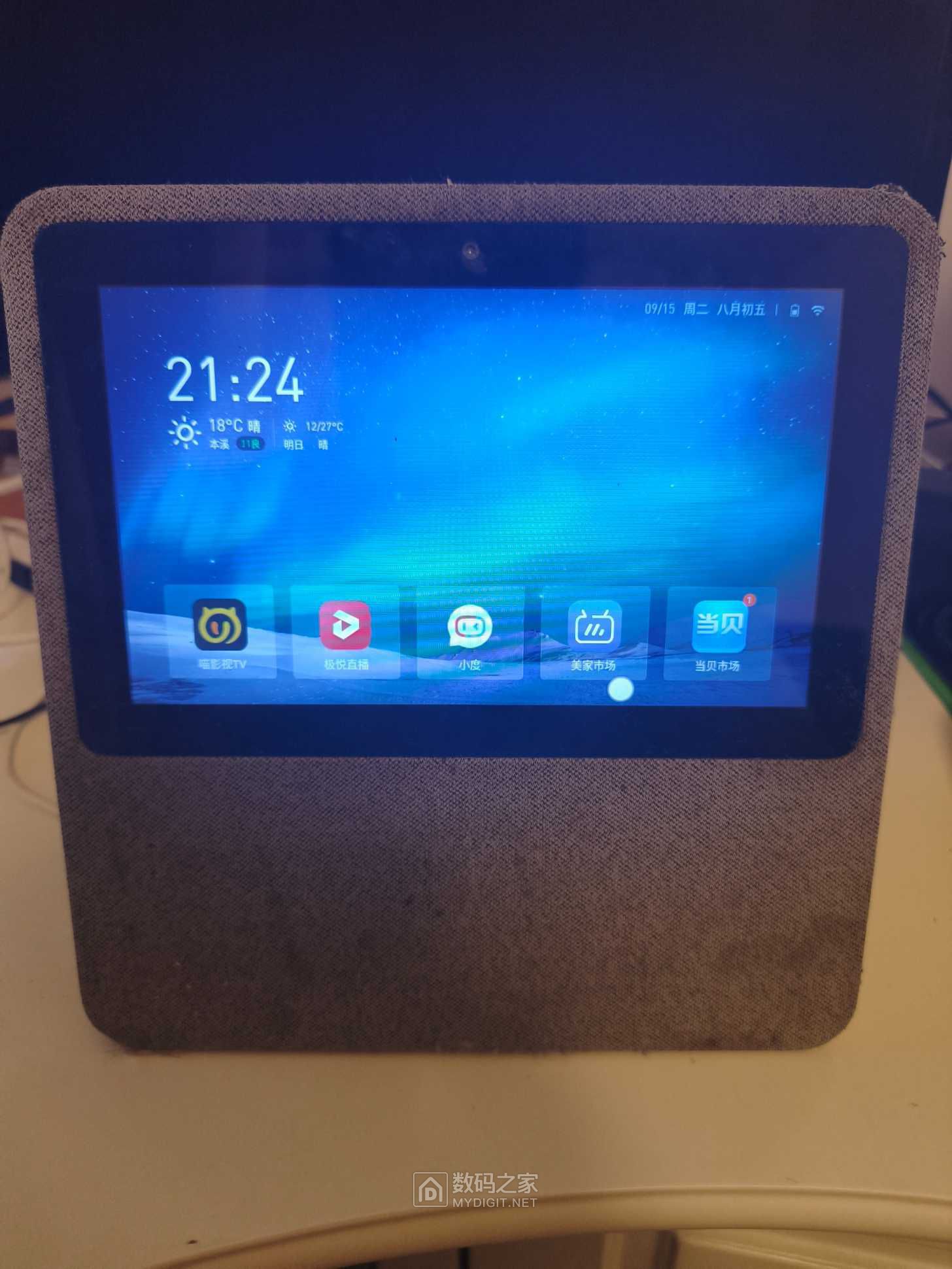

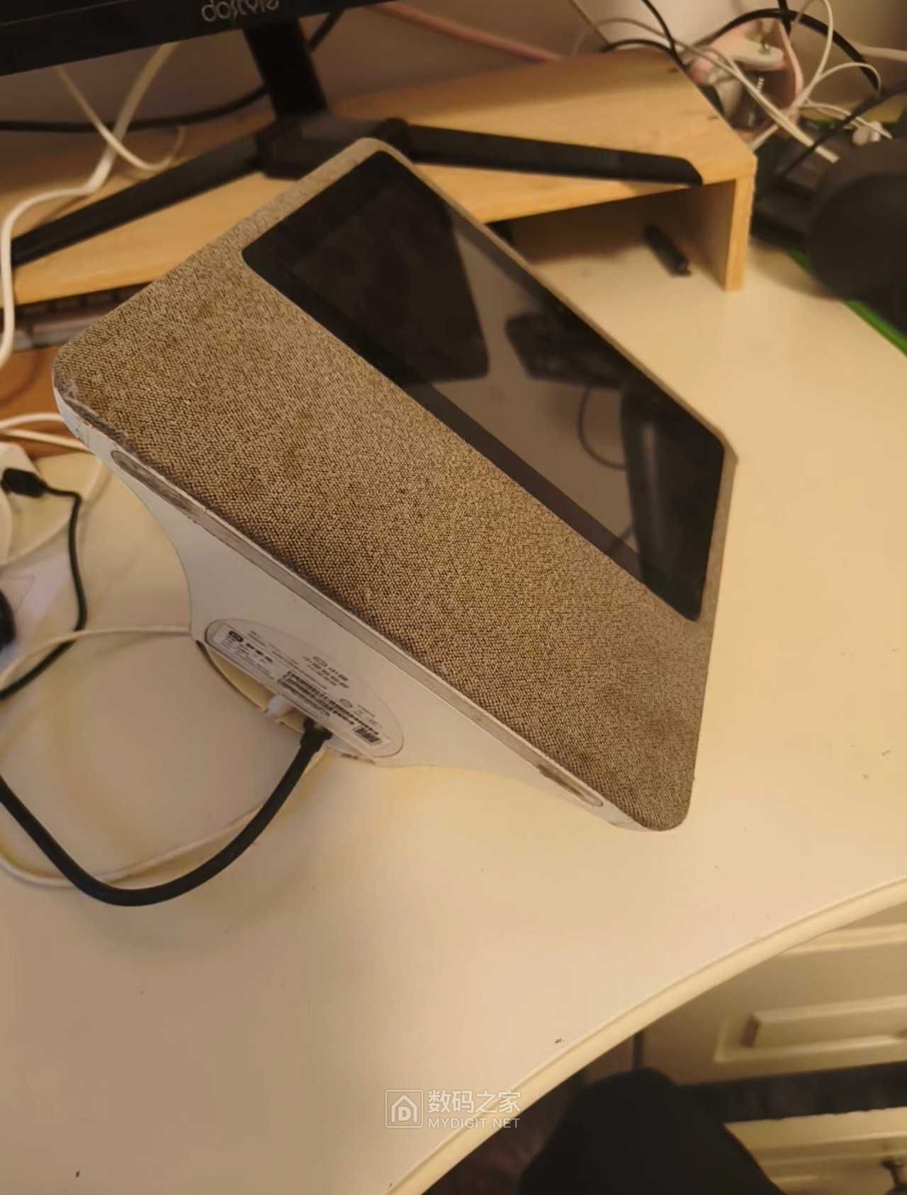

这个有点邋遢的音箱是我好几年前废品站十几块钱收的,回来测试了下是好的,因为有点脏我大概清理了一下,还是感觉脏就扔着不管了,最近不是学会了刷机嘛,刷抖音看见了同款就试着看看能不能给刷个机。

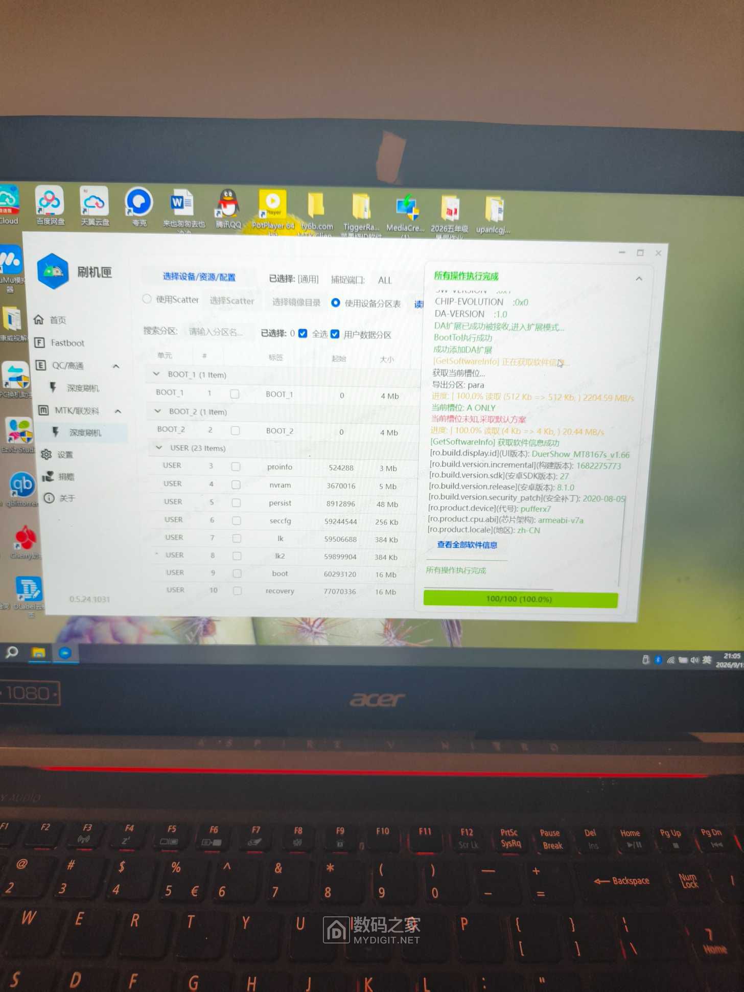

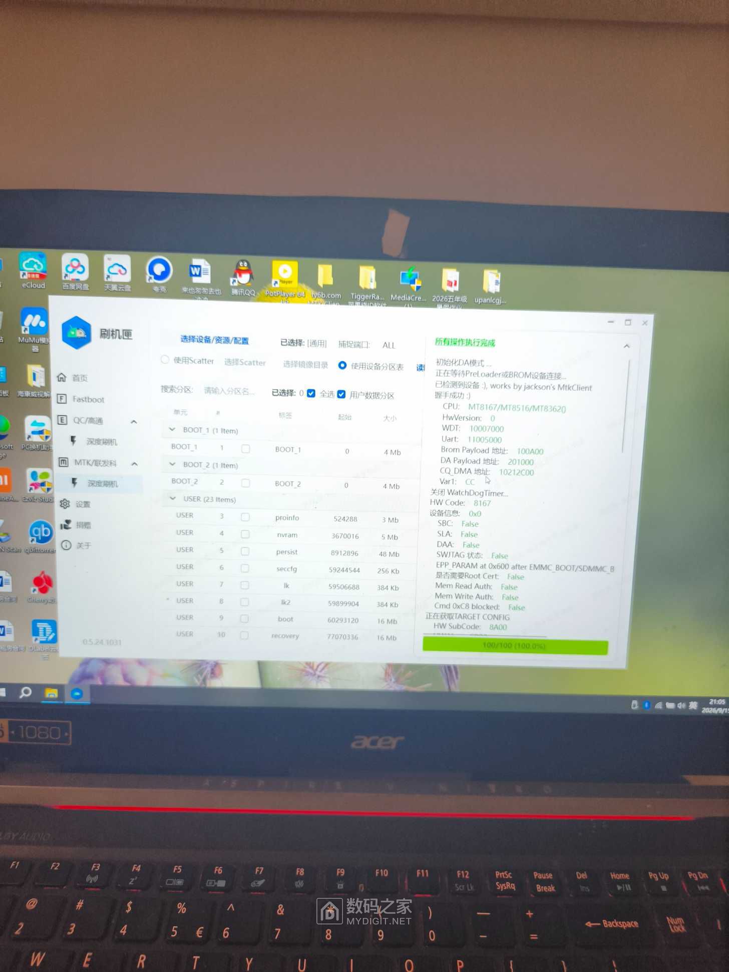

win10电脑一台,老数据线一根,小度1c和电源适配器,萤火虫资源站下载固件包。

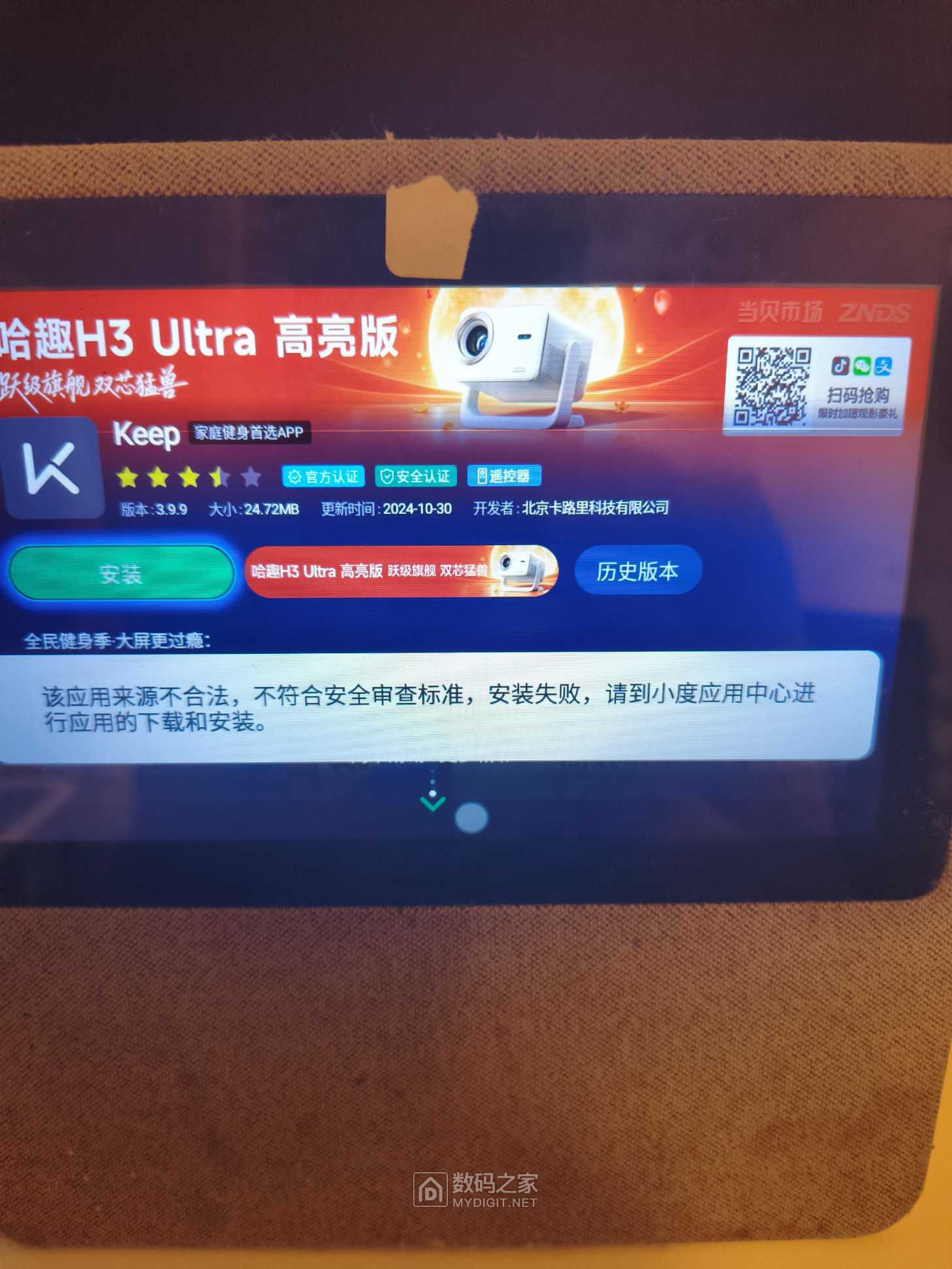

打开刷机匣并安装驱动,打开深刷模式读信息,小度和电脑,插上电源瞬间快速连续按音箱顶部按键,此时刷机匣读出小度的分区信息,除了userdata分区以外全部备份,将下载的刷机包解压,用刷机匣刷入解压后的刷机文件,刷写完成后再解锁bl,然后重新启动就好了,系统是双系统,可以下载小草助手tv版进行各种软件安装,装不上的话开启小草助手的高级安装模式就好了。

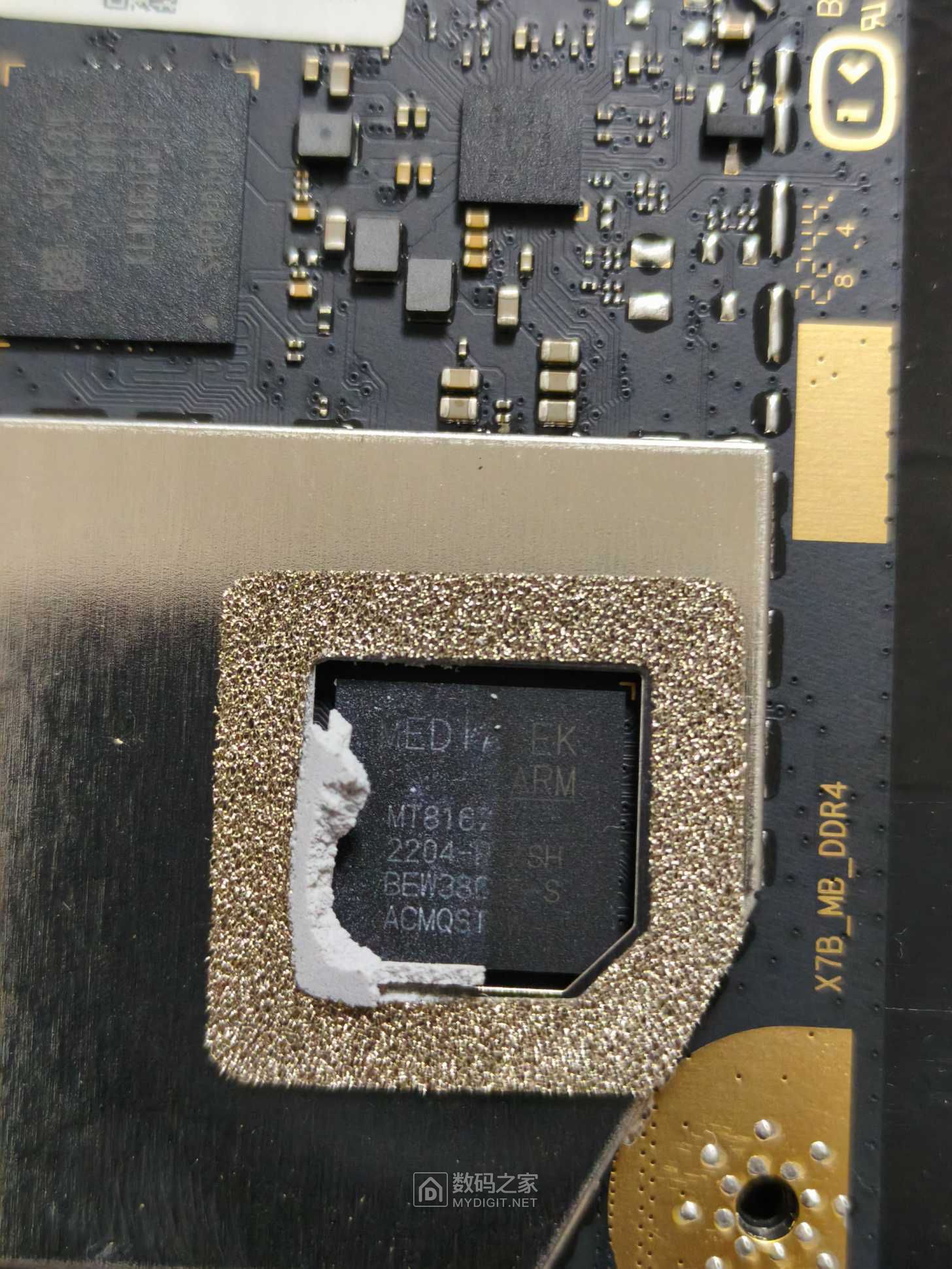

刷完还是觉得音箱挺脏的,拆开看看,顺便洗洗,凉两天再开机我没拆电路板和屏幕洗的,小心情况下难免沾水。感谢收看。
