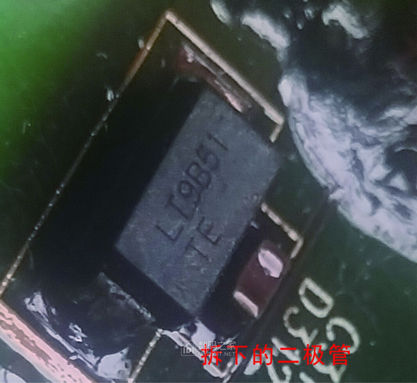

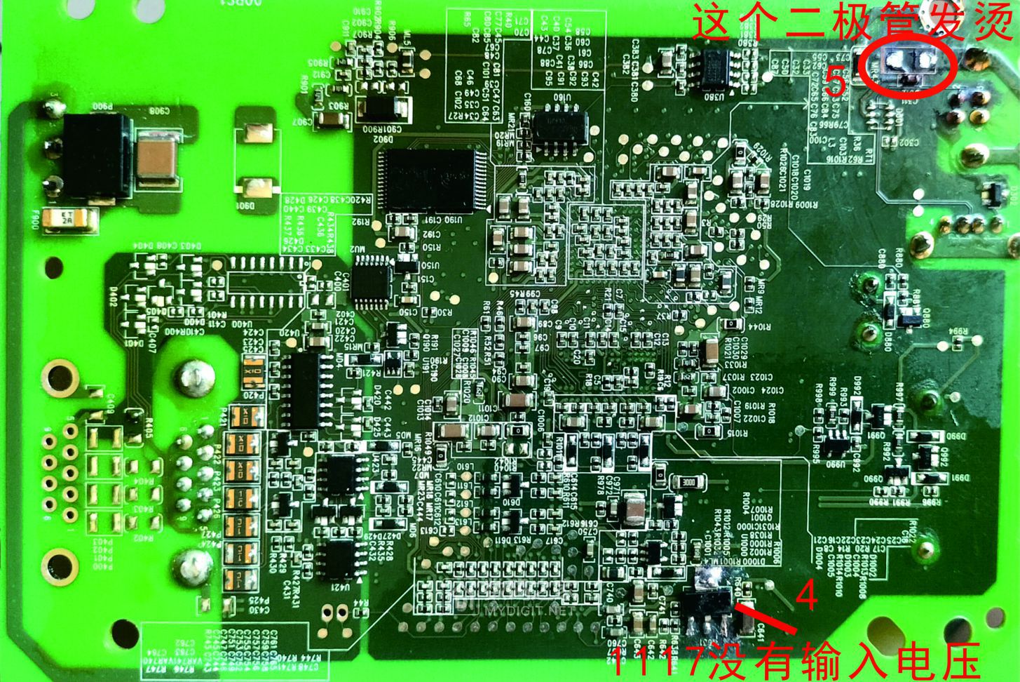

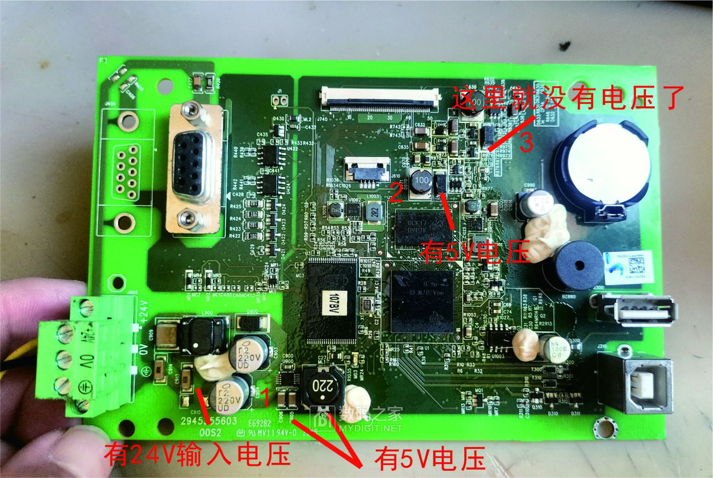

     从废品站买来一个台达工控触屏,到家上电有300MA左右的开机电流,但是不开机,指示灯都不亮。于是拆机,发现第一张图上标注1的地方电感发烫,第二张图标注5的二极管也发烫的厉害,于是拆了这个二极管,之后,第一张图上标注1的地方电感正常了,但是没有开机电流了。
    测量输入24V正常,5V正常,5V到了第一张图标注2的地方后面就没了,没有到LD1117的输入脚,由于电路板上墨绿色的,很难看清走线,知识也不足,搞了很久都没有搞清楚5V是怎么到LD1117上的,第一张图标注3的地方是到LD1117输入脚,但是前面怎么过来就找不到了,请教一下论坛里高手,帮忙指点一下,在此先感谢了!!!

这是拆下的二极管,但是搜索不到这个型号的
