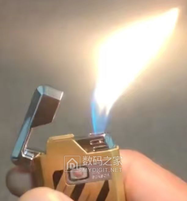

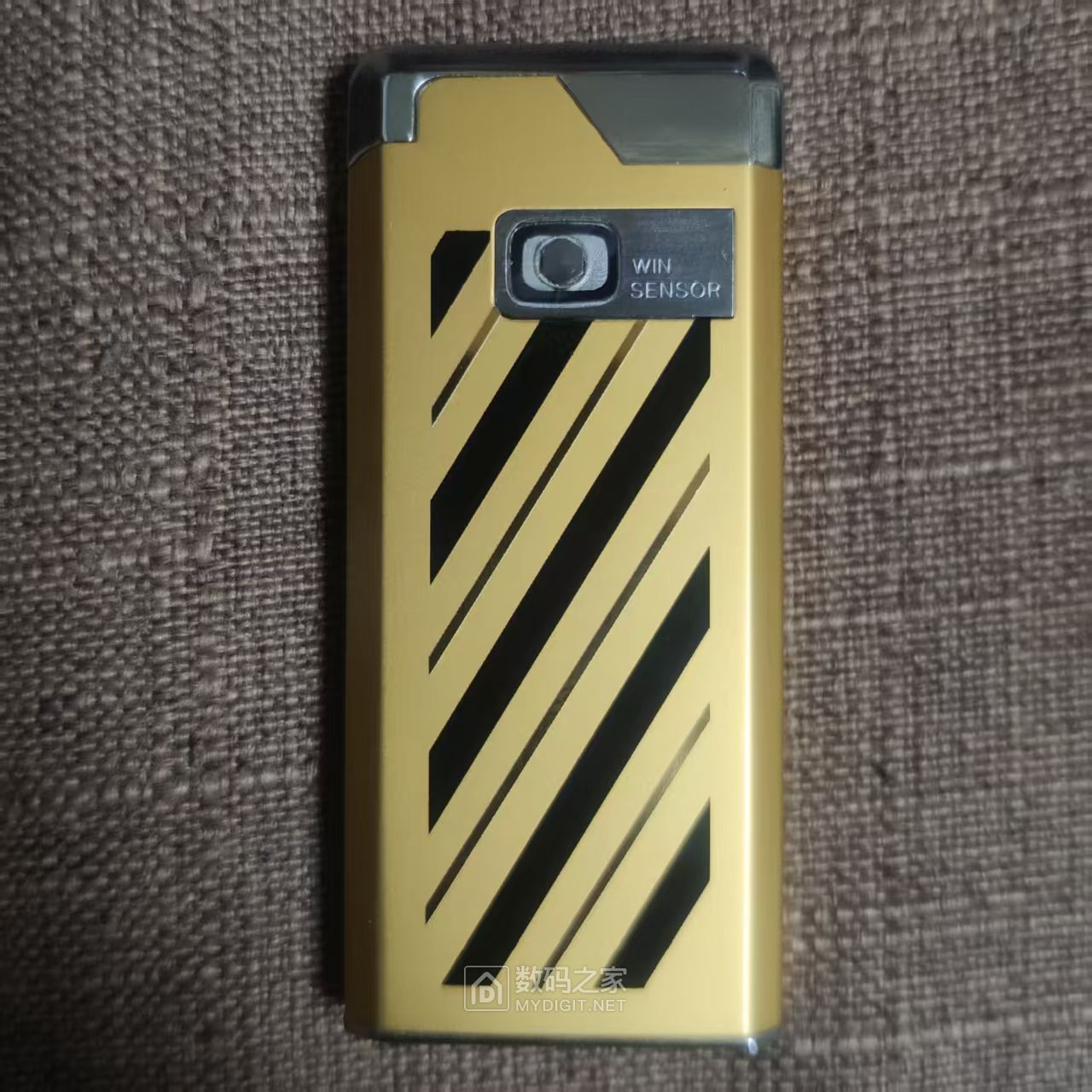

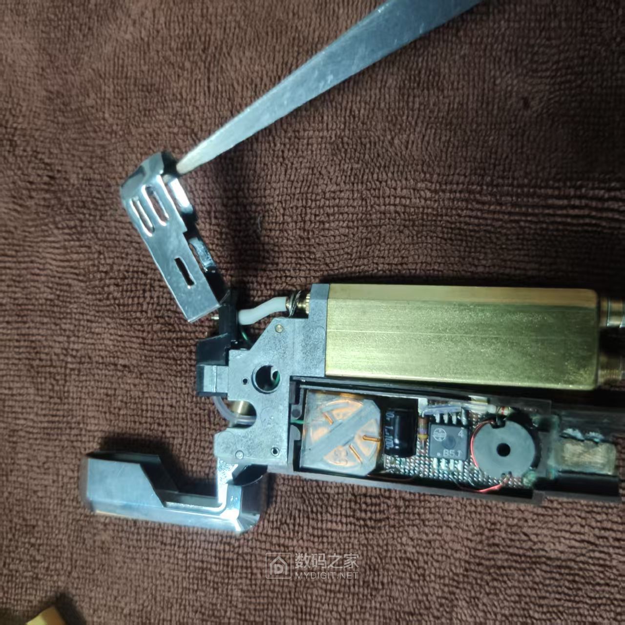

WIN(胜利)品牌80年代中期(大约1984‑1986)推出 的WIN#7100,距今约40年的老物件,号称全世界第一款触摸感应打火机。

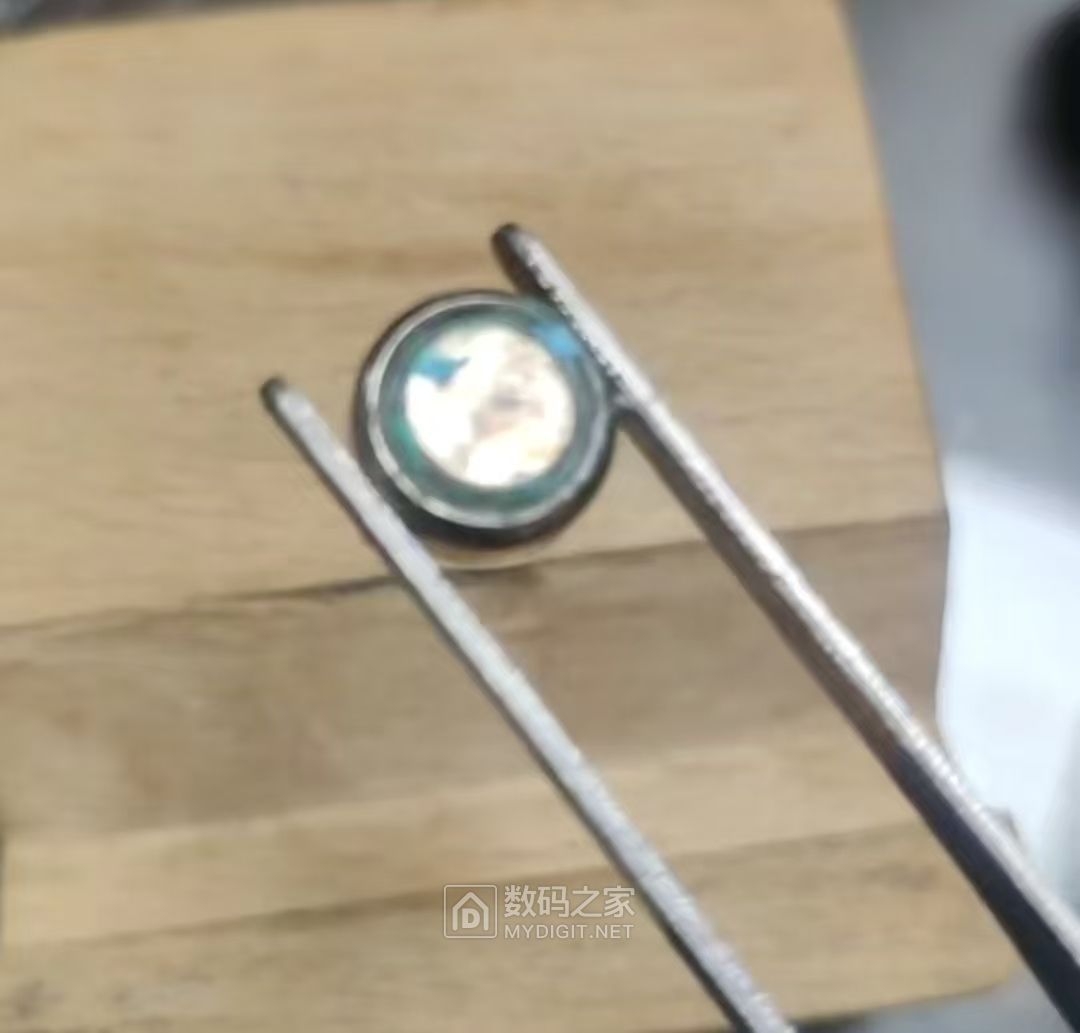

由于放置了40多年,打火机电池腐蚀,密封圈老化,降压棉老化,目前不能点火,气道堵塞,漏气。
没有原包装了,原包装是纸盒装的。
很新,据说没有用过。

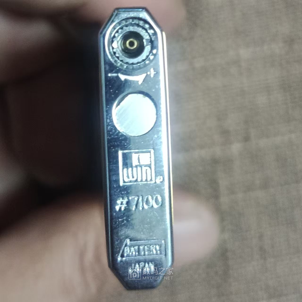

正面WIN标,雕刻深度均匀,圆圈边缘顺滑,内部字母笔画粗细一致,无毛刺,是蚀刻+填漆,漆色均匀不溢出。
底部刻字(Model 7100 / JAPAN)
模具冲压,字口深、笔画利落,字母边角带轻微冲压形变,字体偏细。
正面标和底部标是两种工艺的。

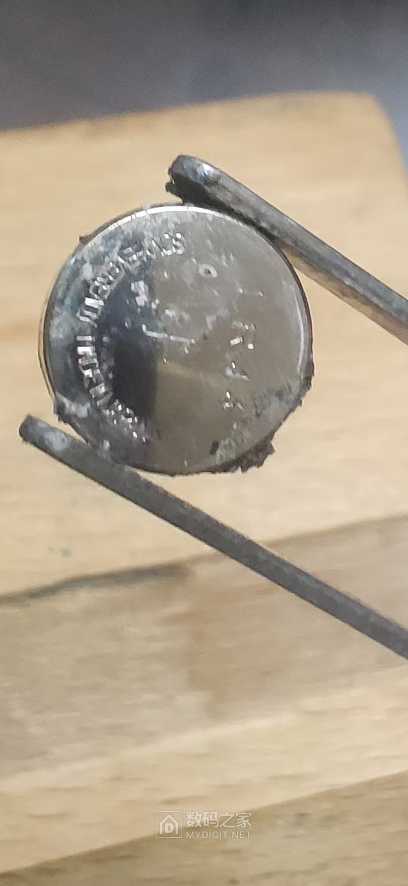

电池背面,型号LR44,听说原装是索尼的,这个看不出来。

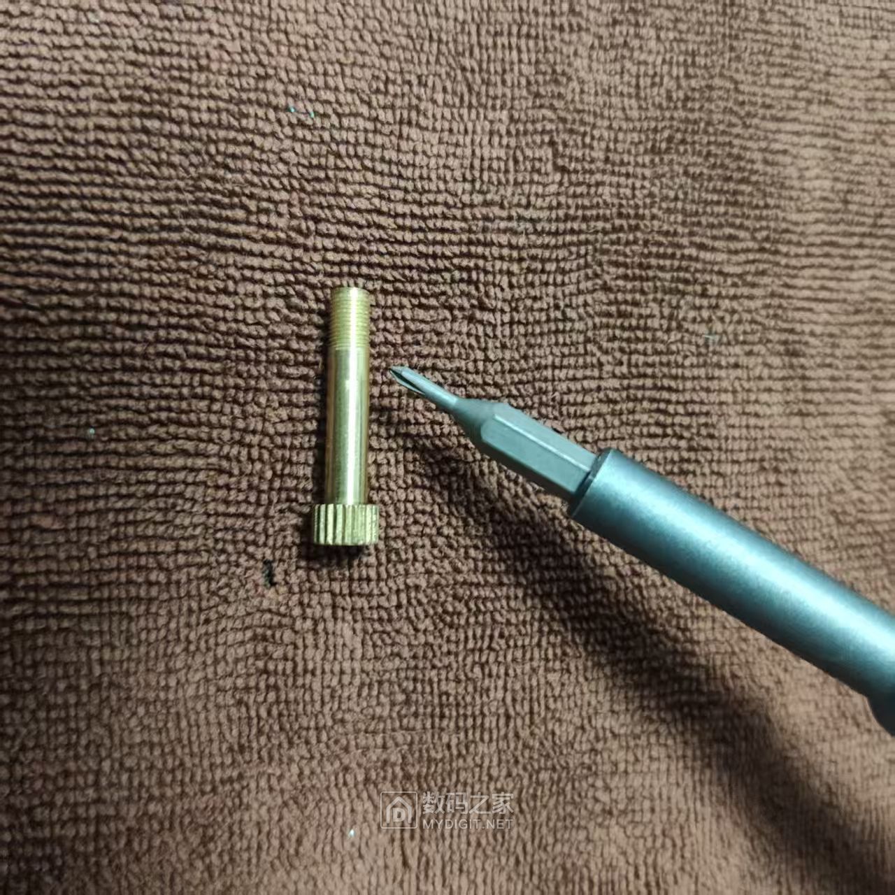

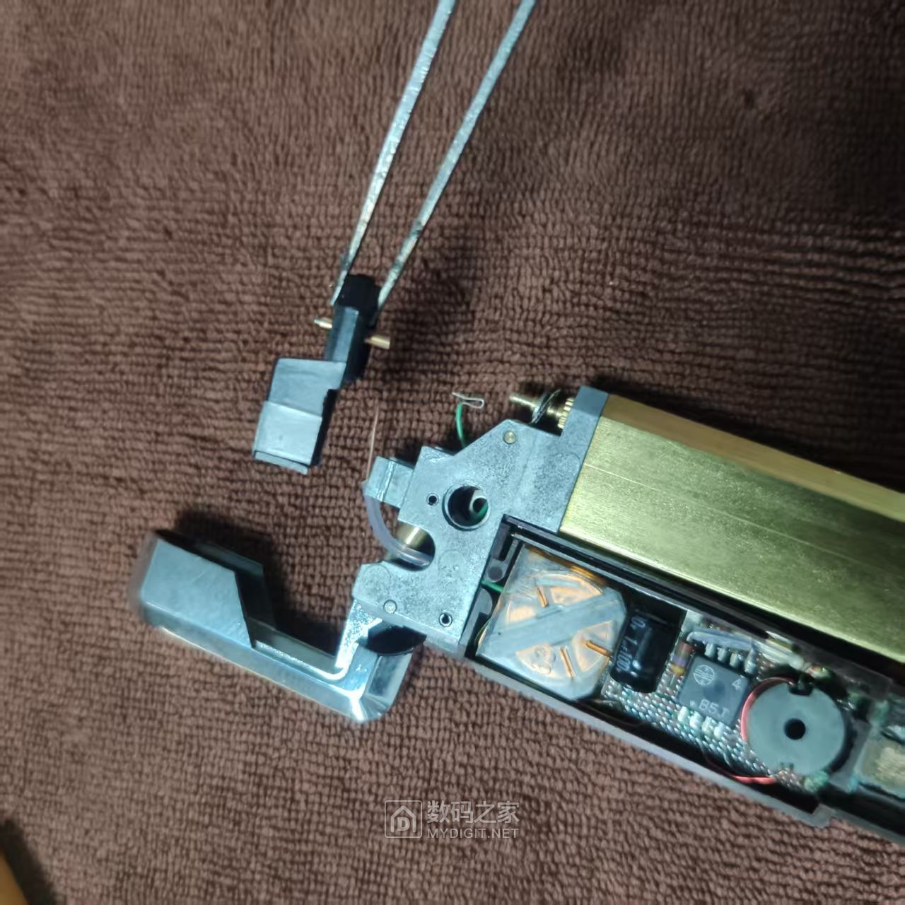

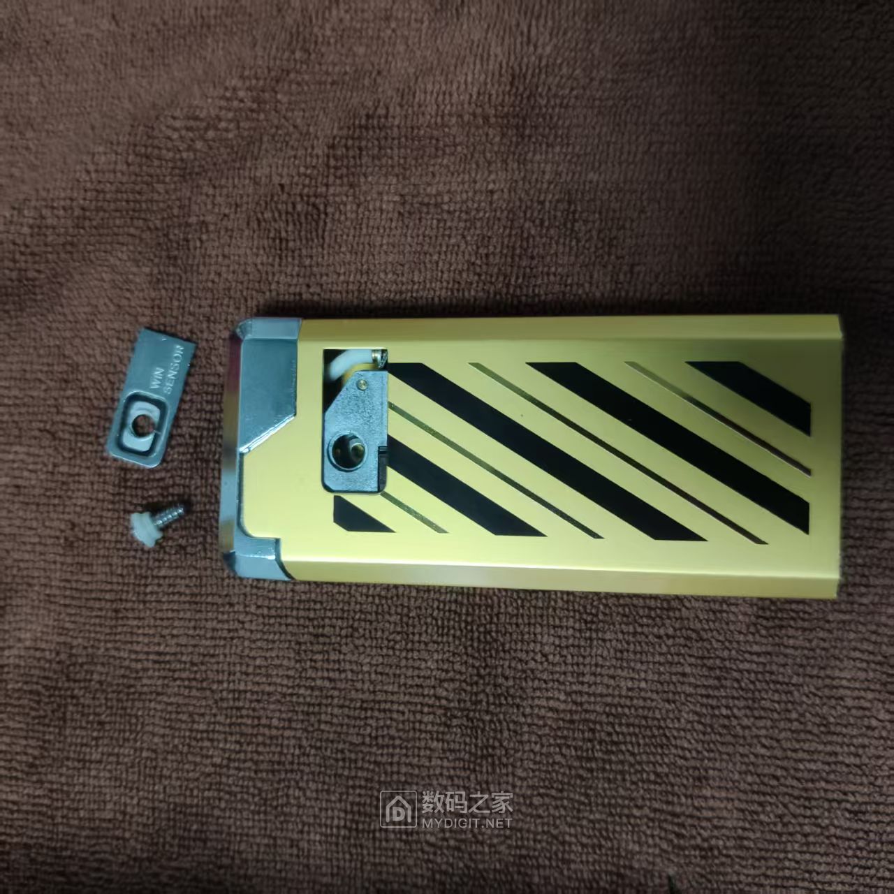

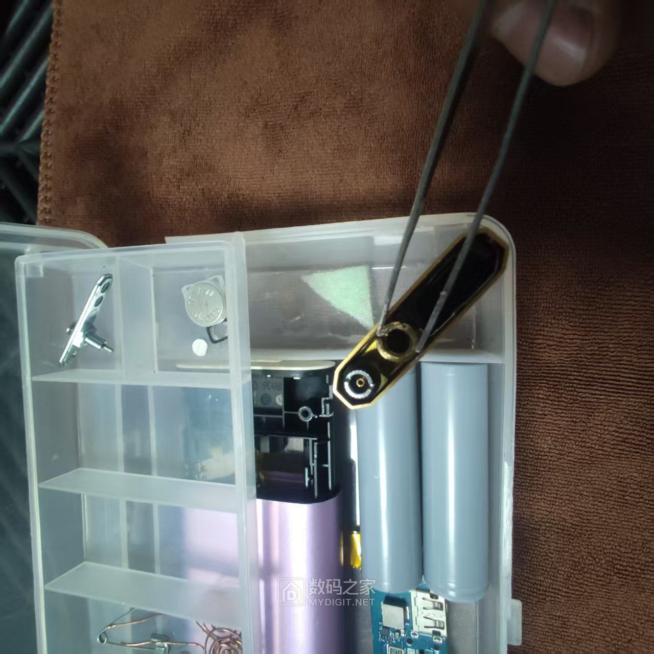

拆后盖忘记拍照了,螺丝上面有个盖片贴双面胶的,圆形有个缺口那针一敲就拿开了,一字螺丝刀打开就出来图片这个螺丝,没有专用工具这颗螺丝特别难拆,我是用镊子加润滑油一次一次拧开的。
这个六角螺丝也没有专用工具也是用镊子拧开的。

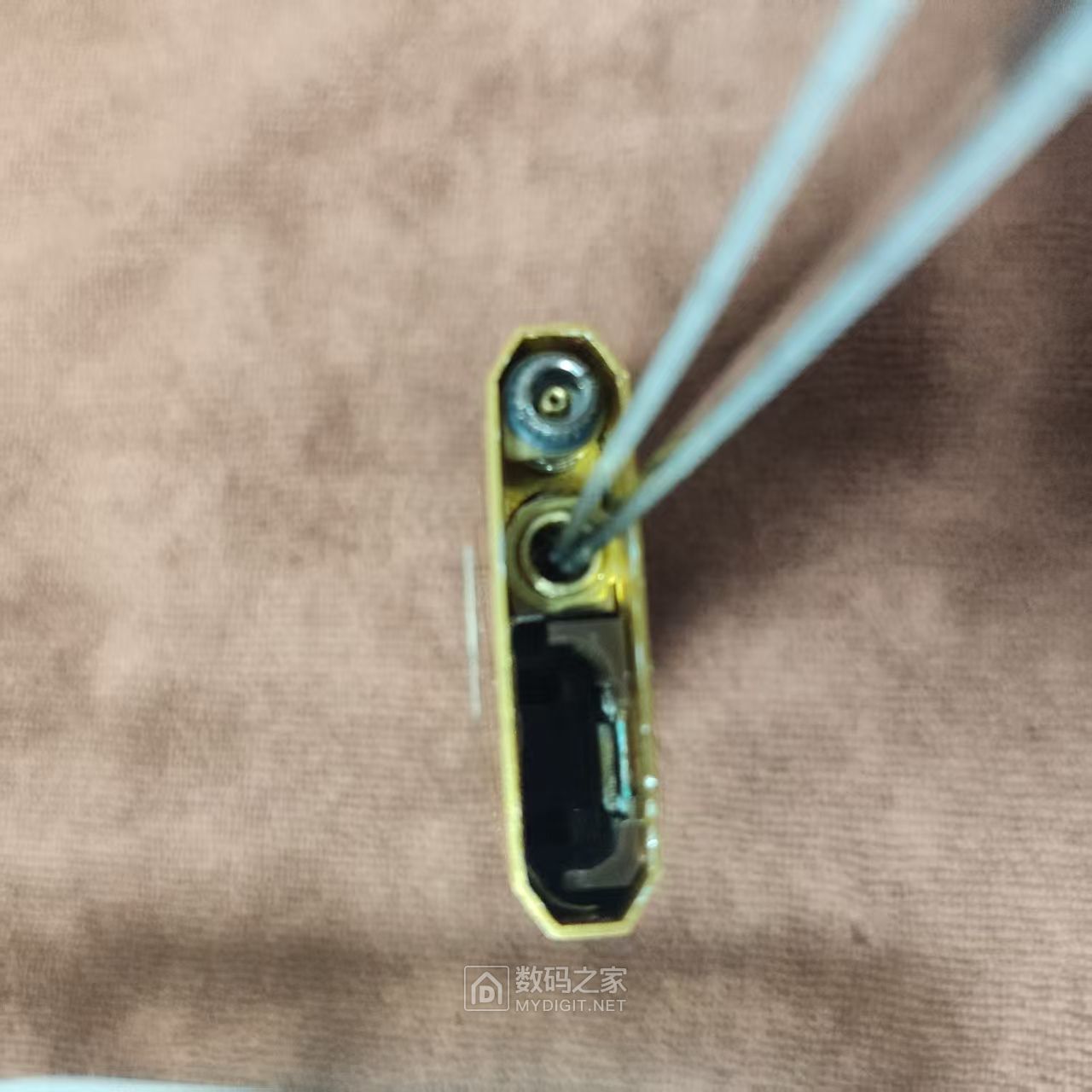

顶这个孔就可以推出火机主体。
顶出来了。

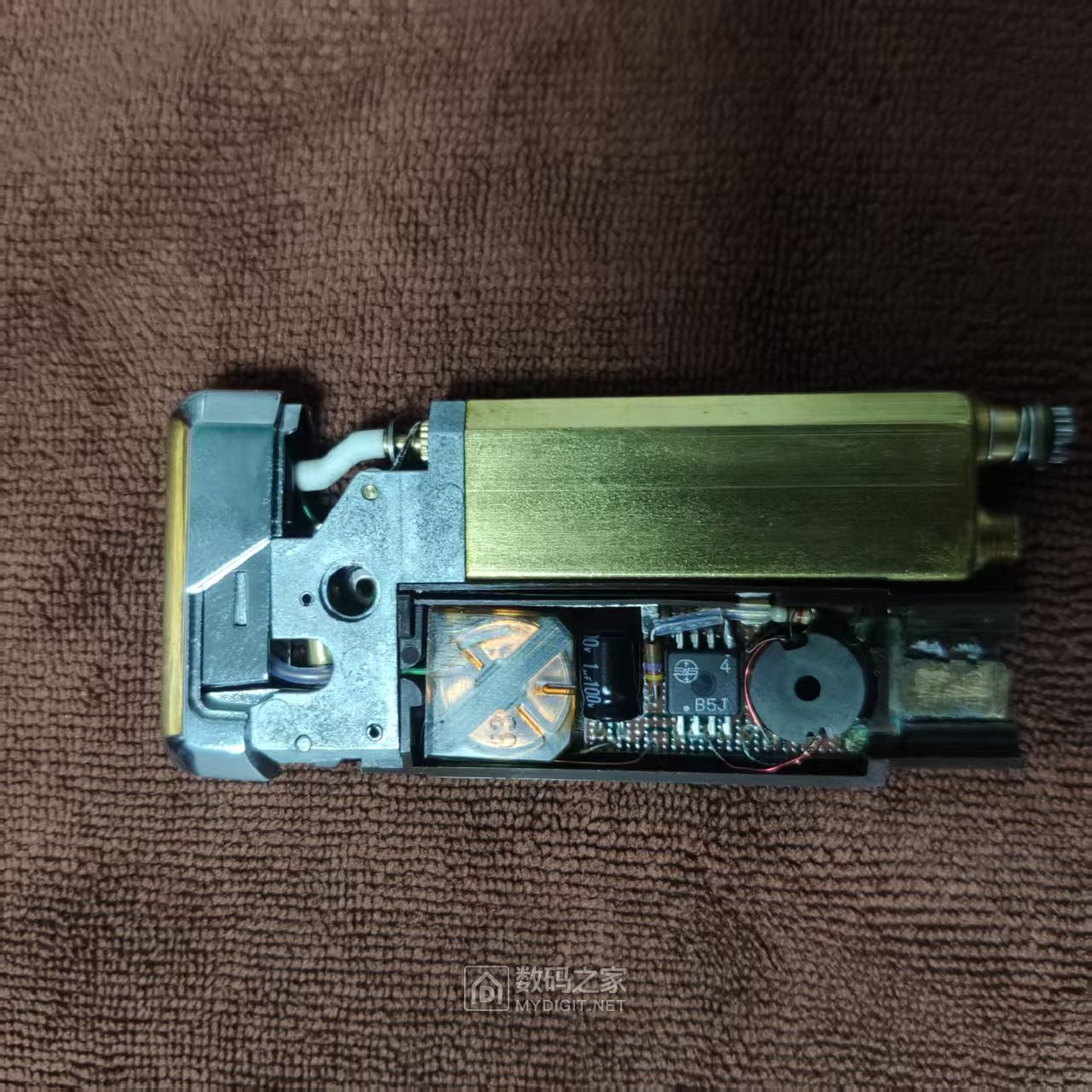

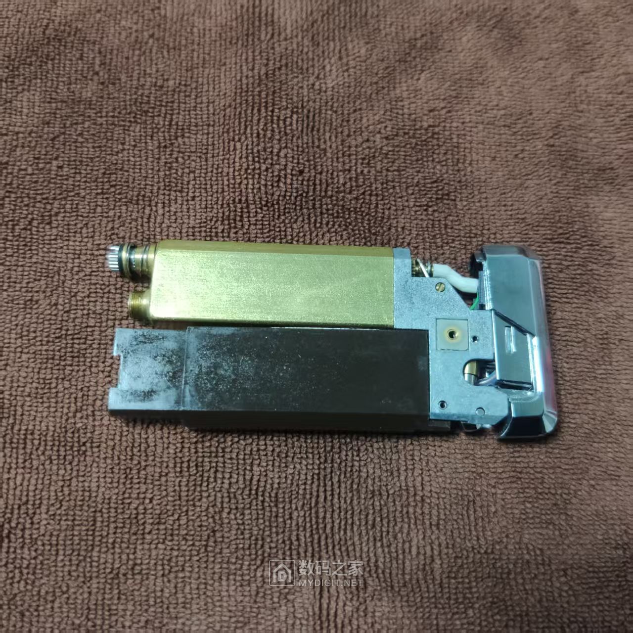

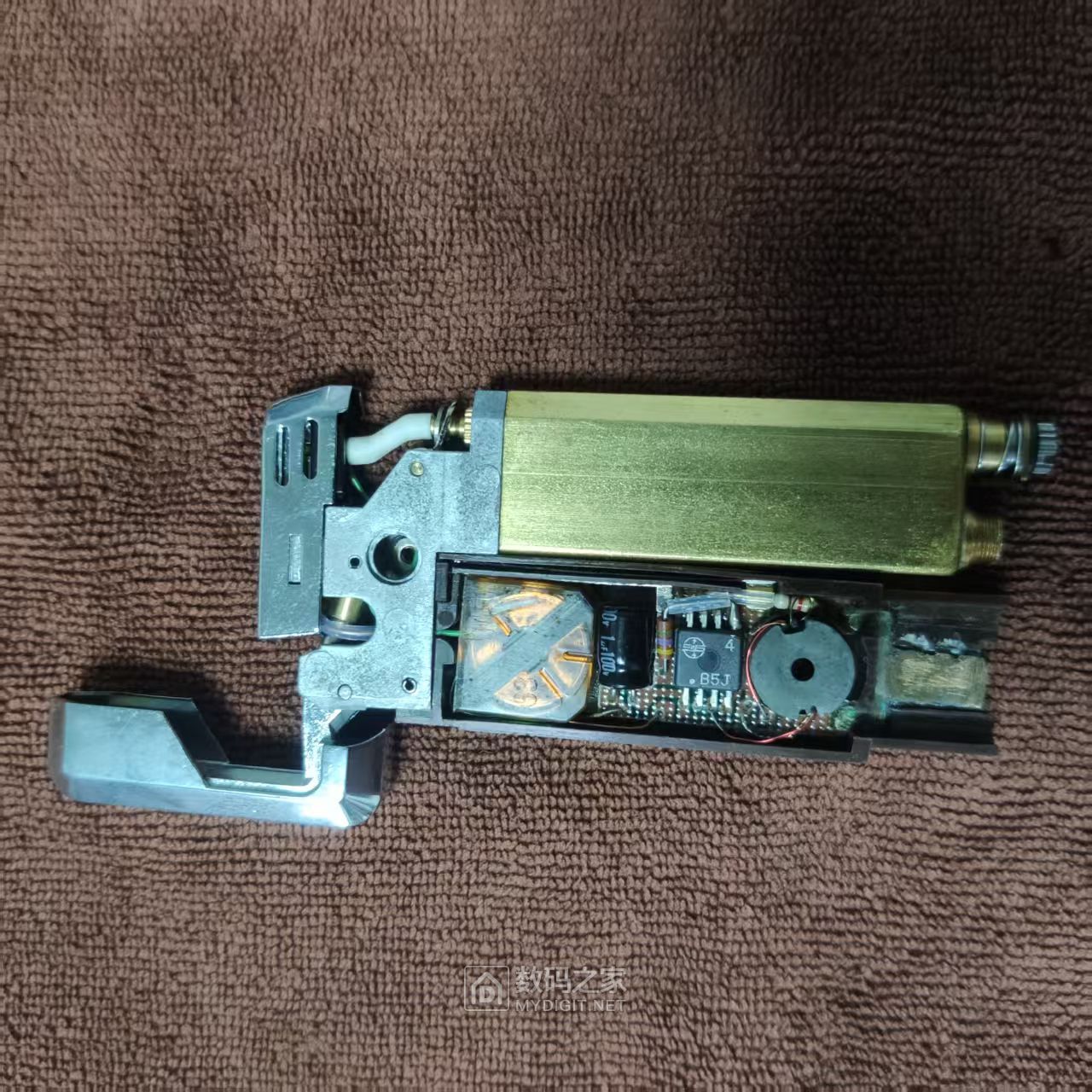

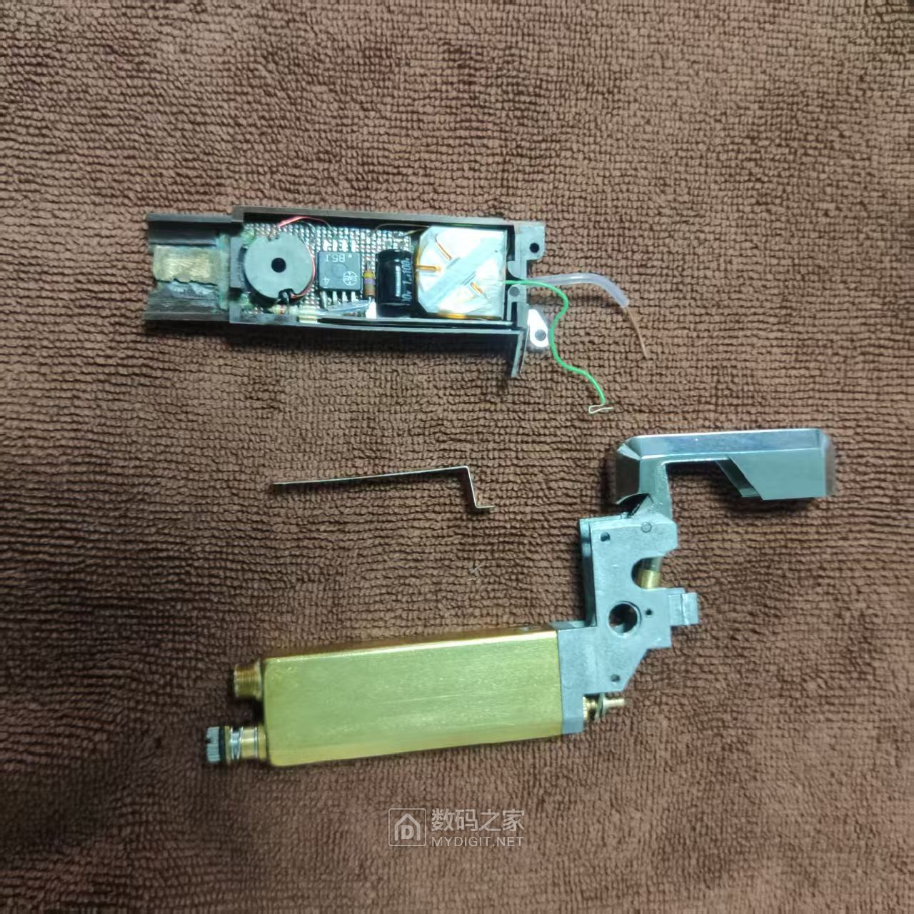

两部分,电子打火和纯铜汽缸。

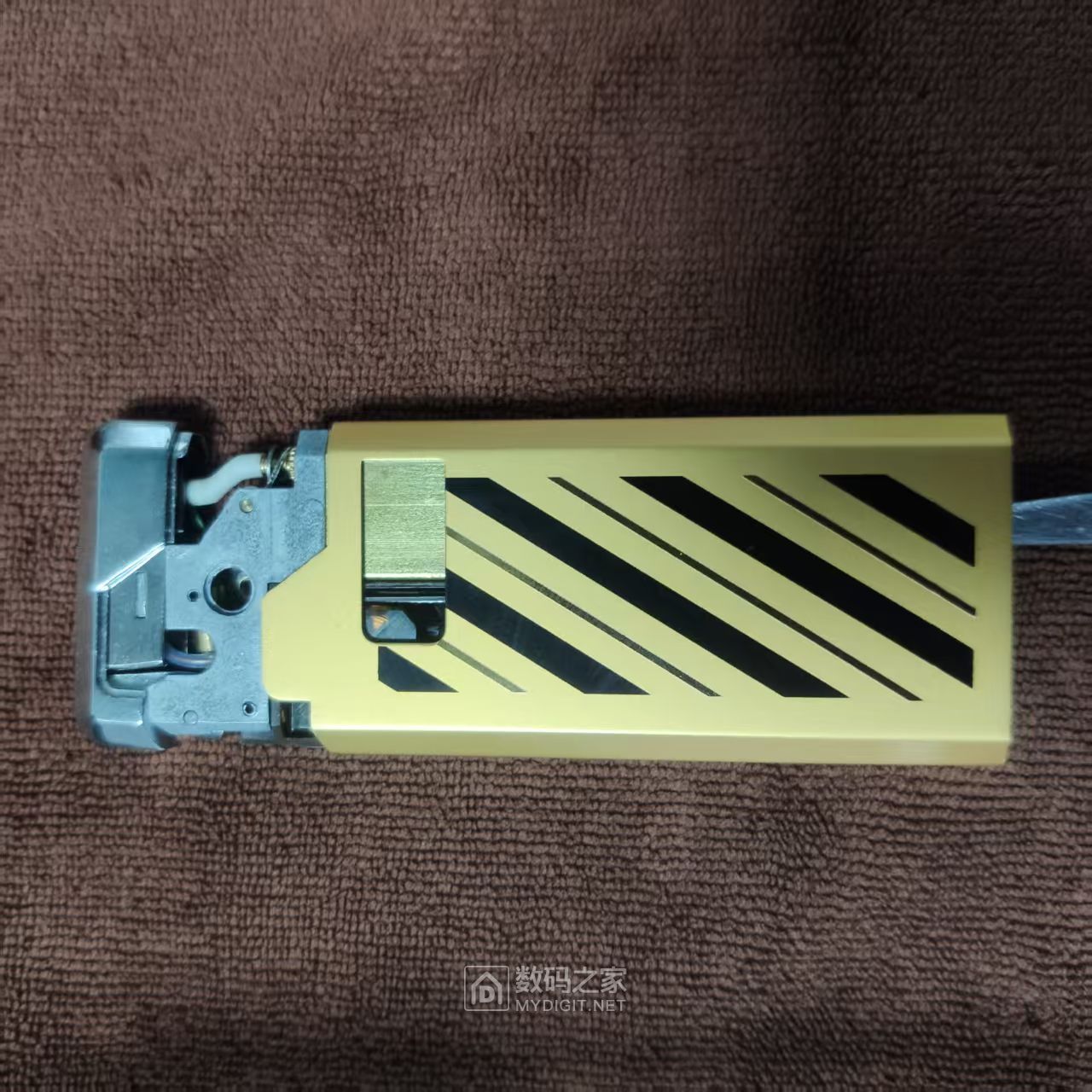

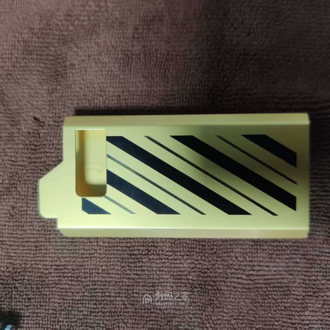

铝合金外壳。
内胆背面。

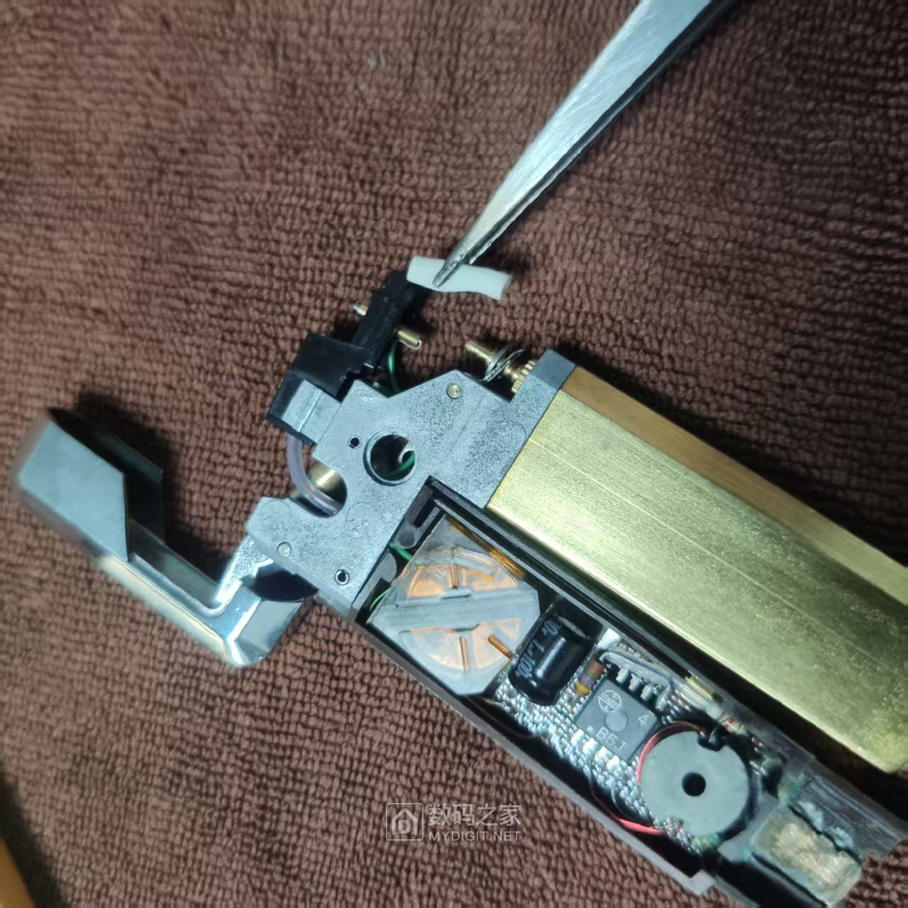

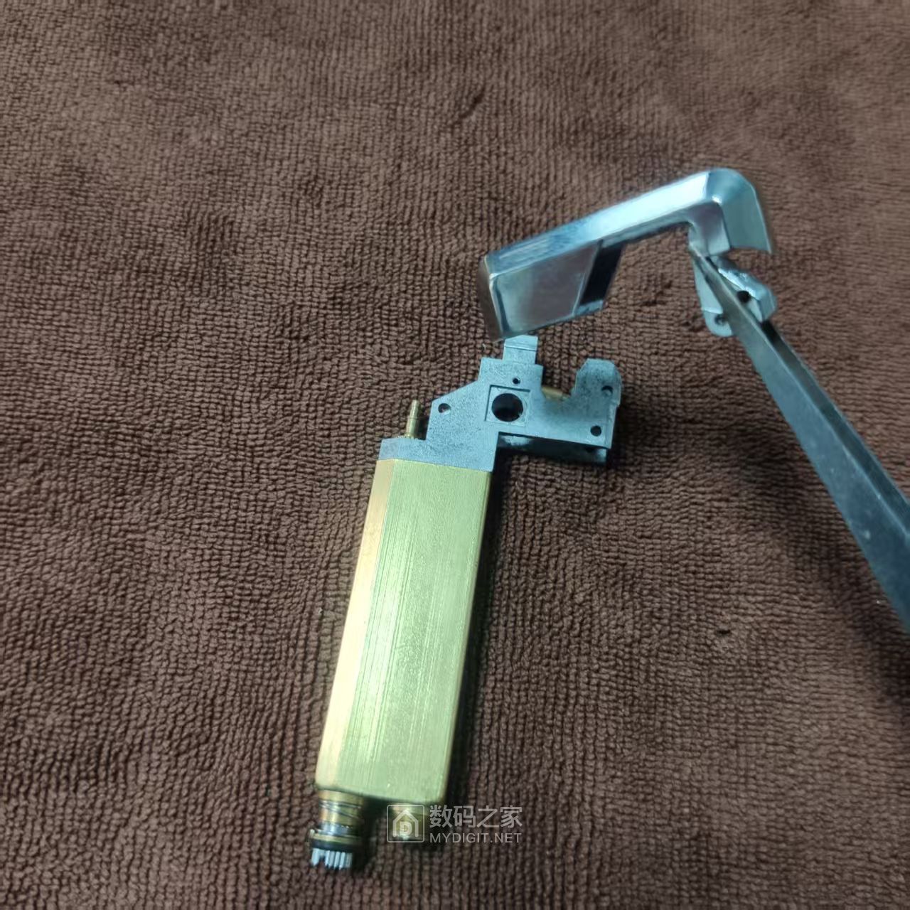

接着拆。
正面六角锣的固定螺母在背面别弄丢了。
盖子撬开。
两边轻翘就拿开了。

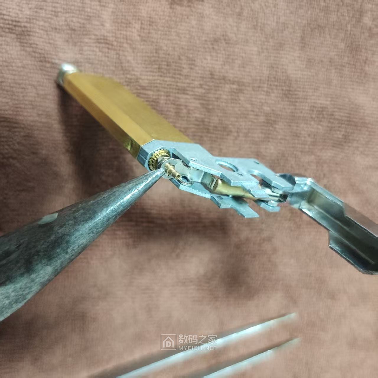

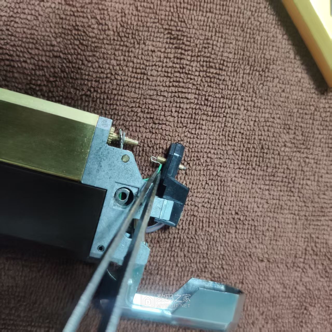

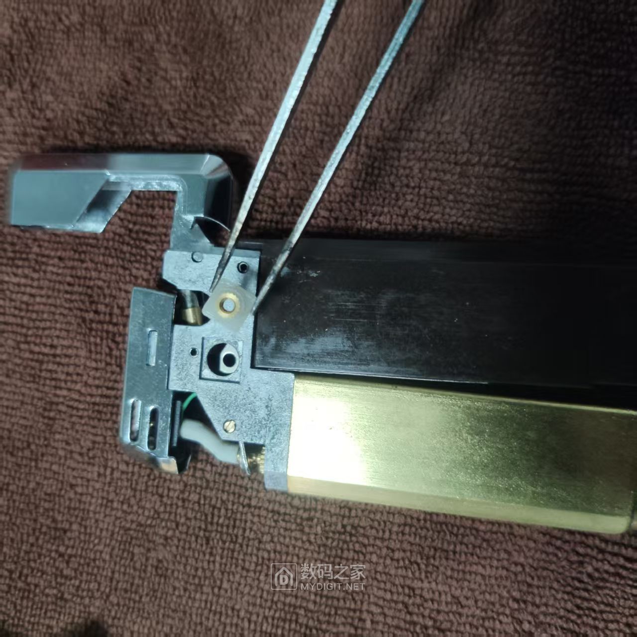

拔管
注意这条铜线是插在气管的
分离

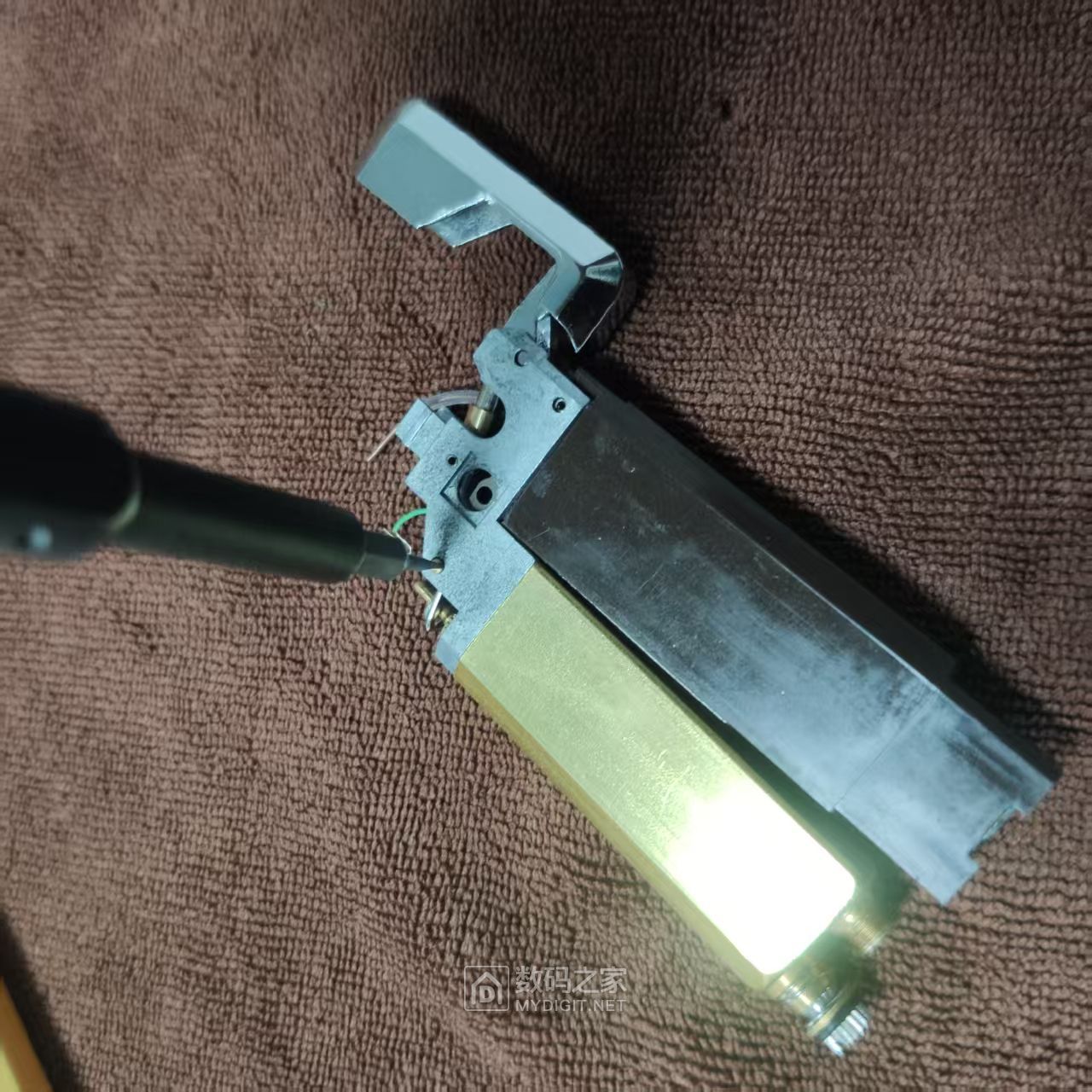

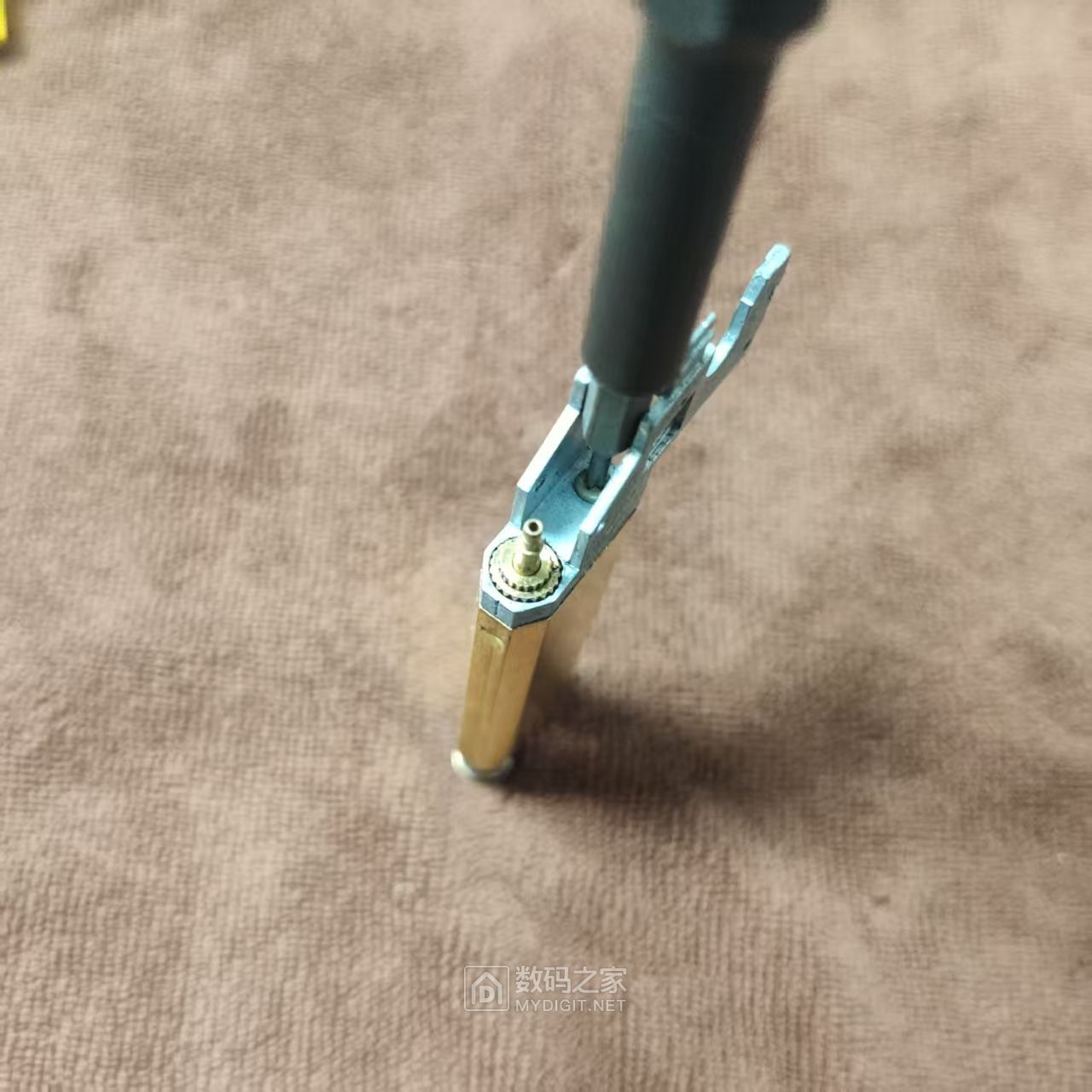

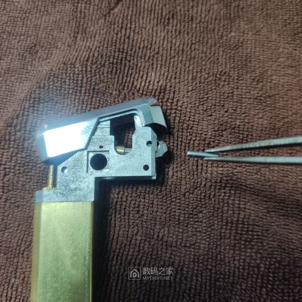

拧开汽缸螺丝插销
这颗螺丝是纯铜的

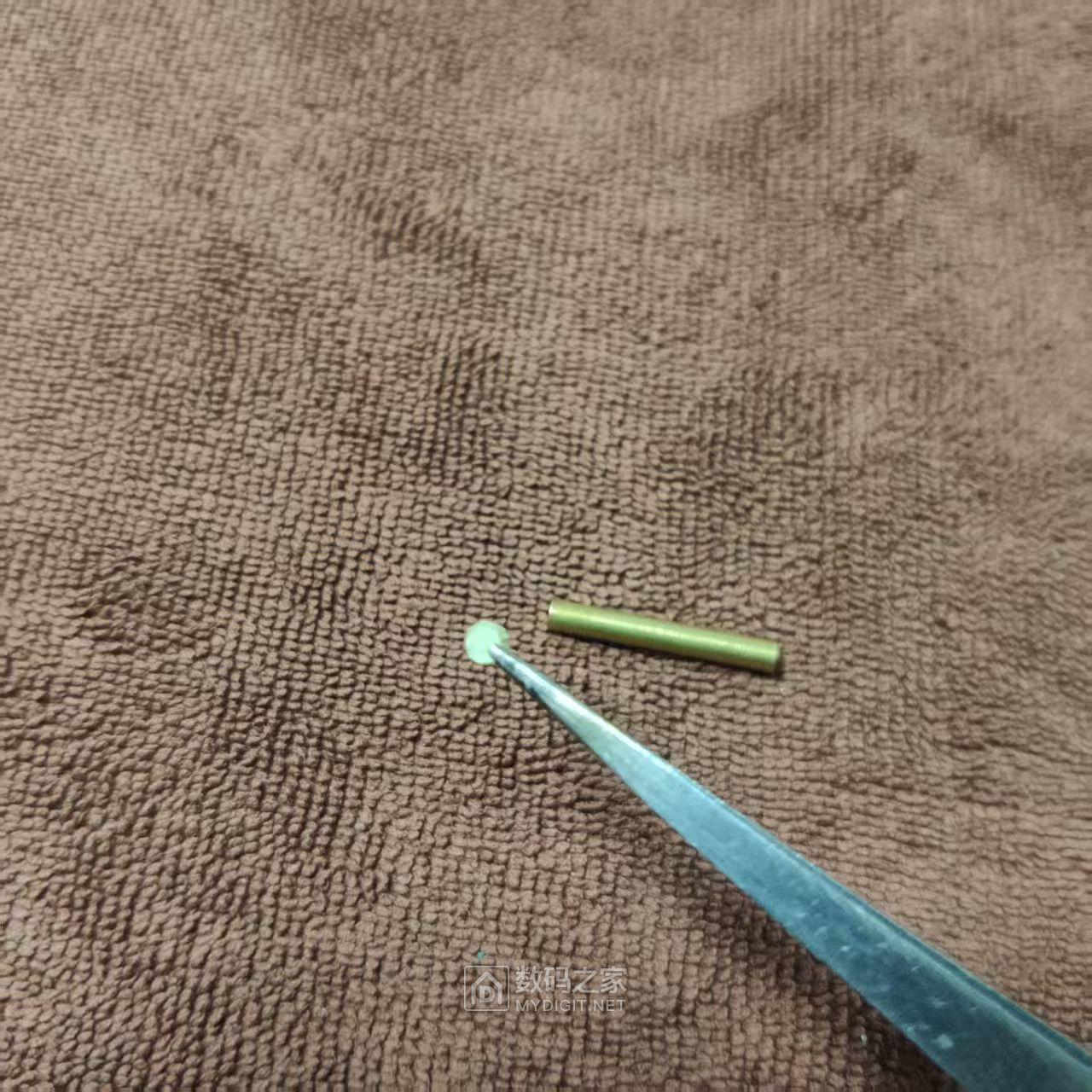

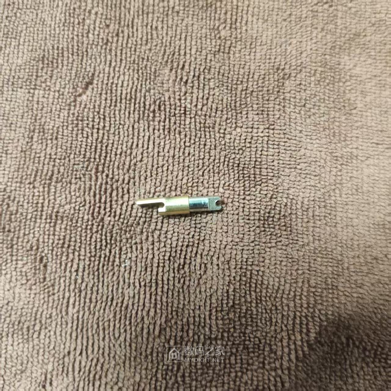

顶出这个插销
插销很细小
分离打火器

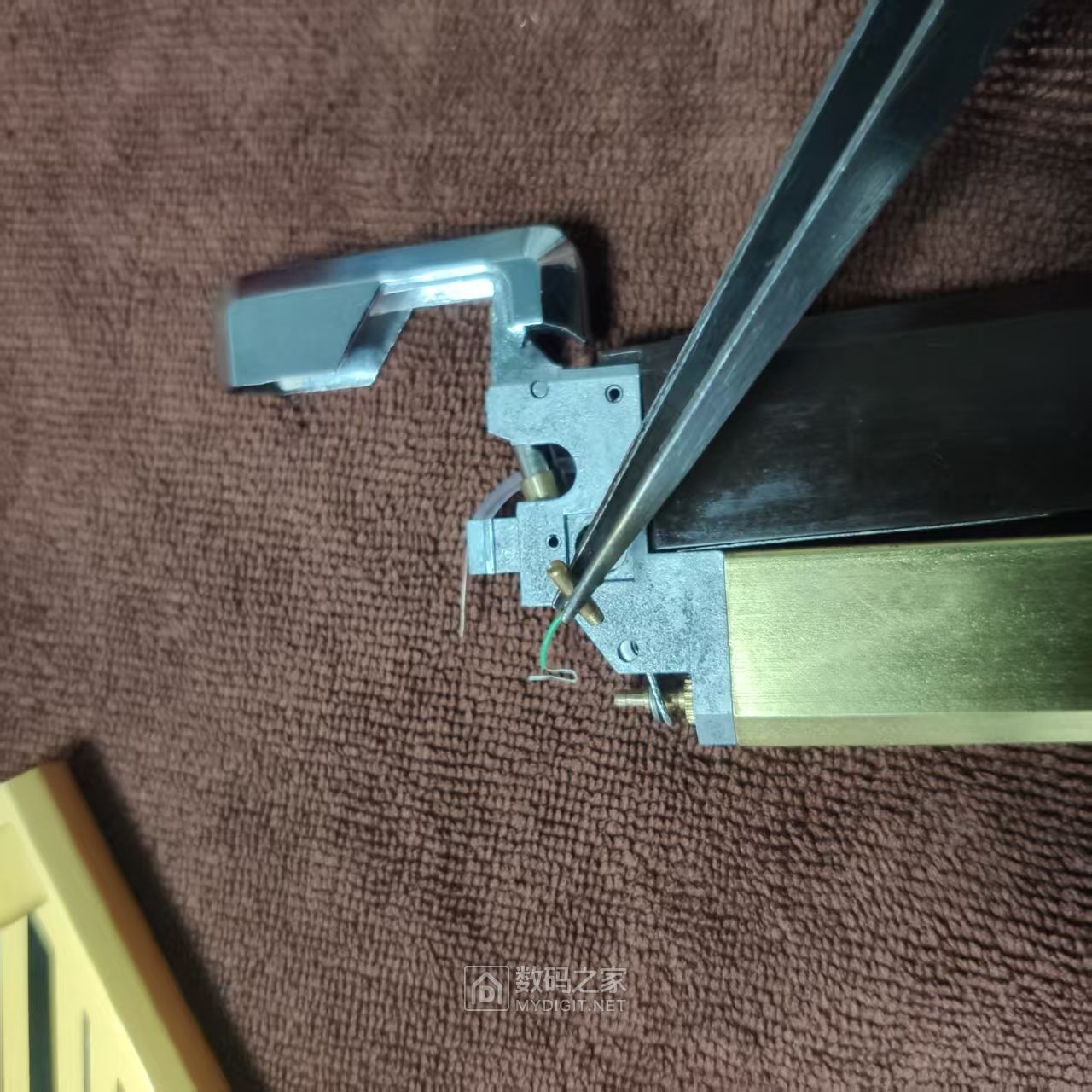

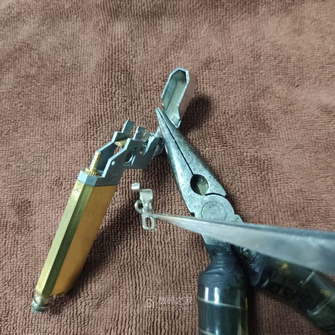

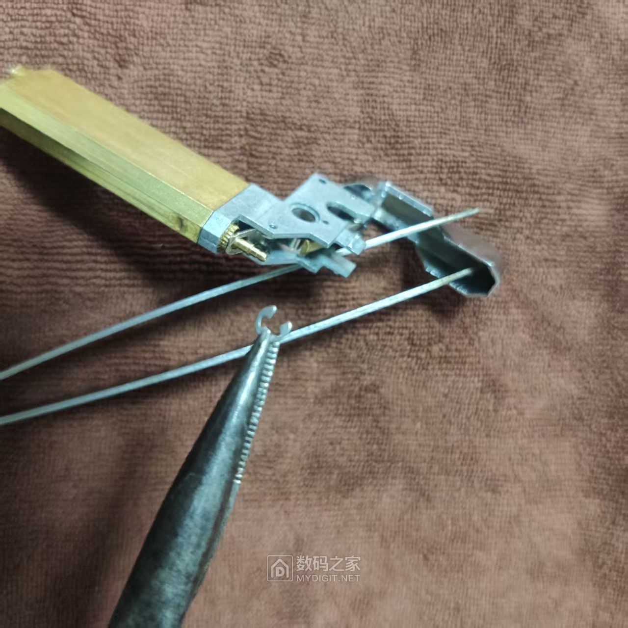

分离汽缸,这里有个卡环

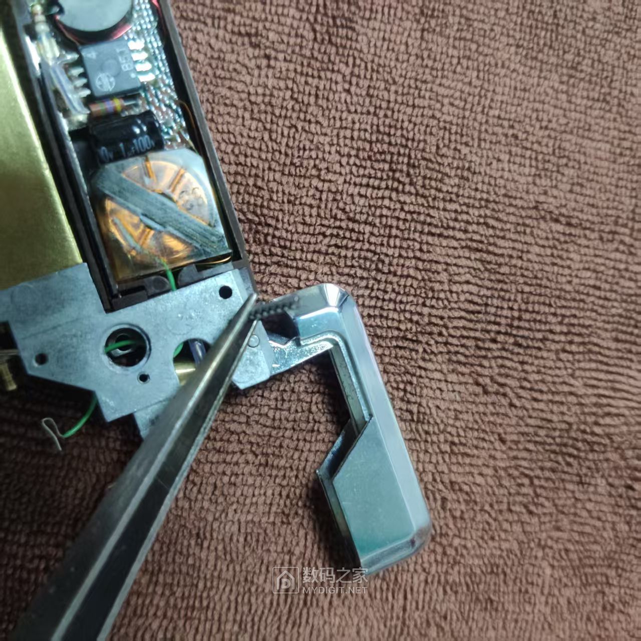

尖嘴钳一下就拔开了
分离汽缸翘板

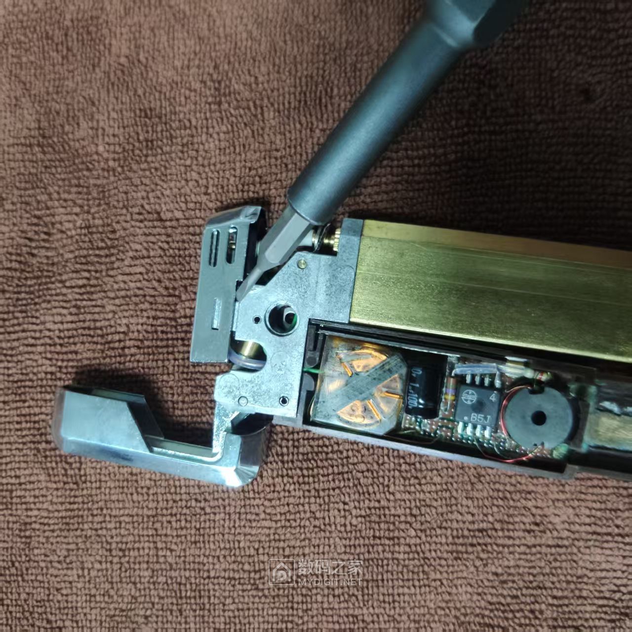

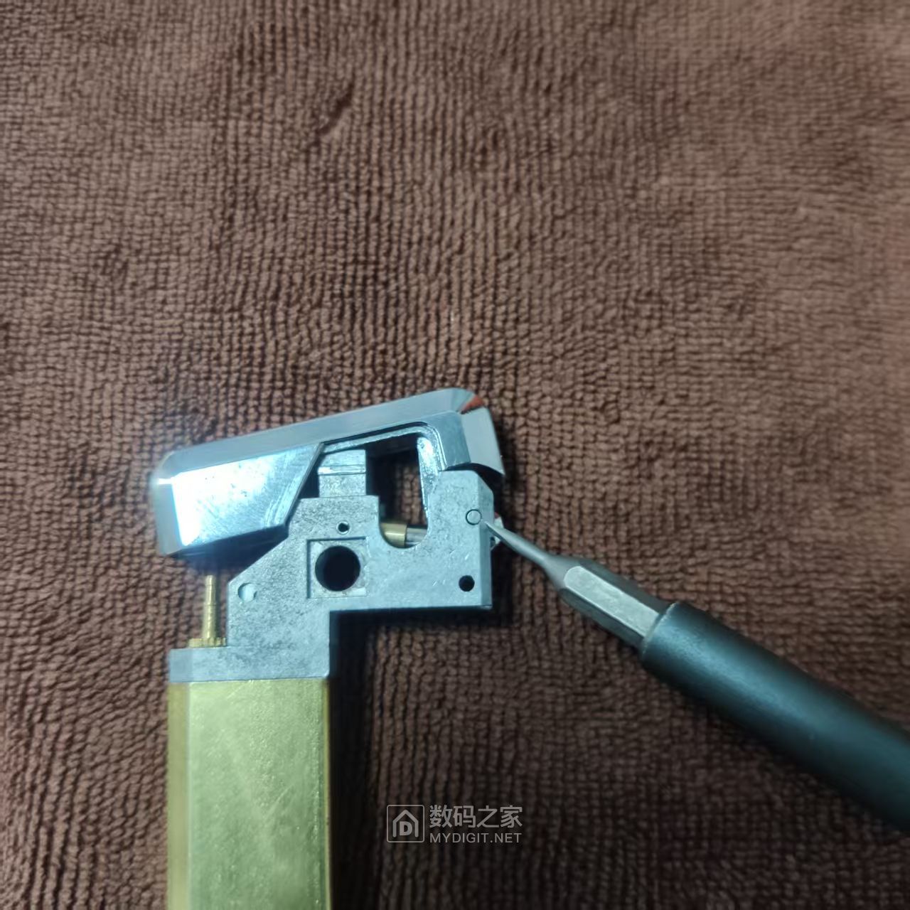

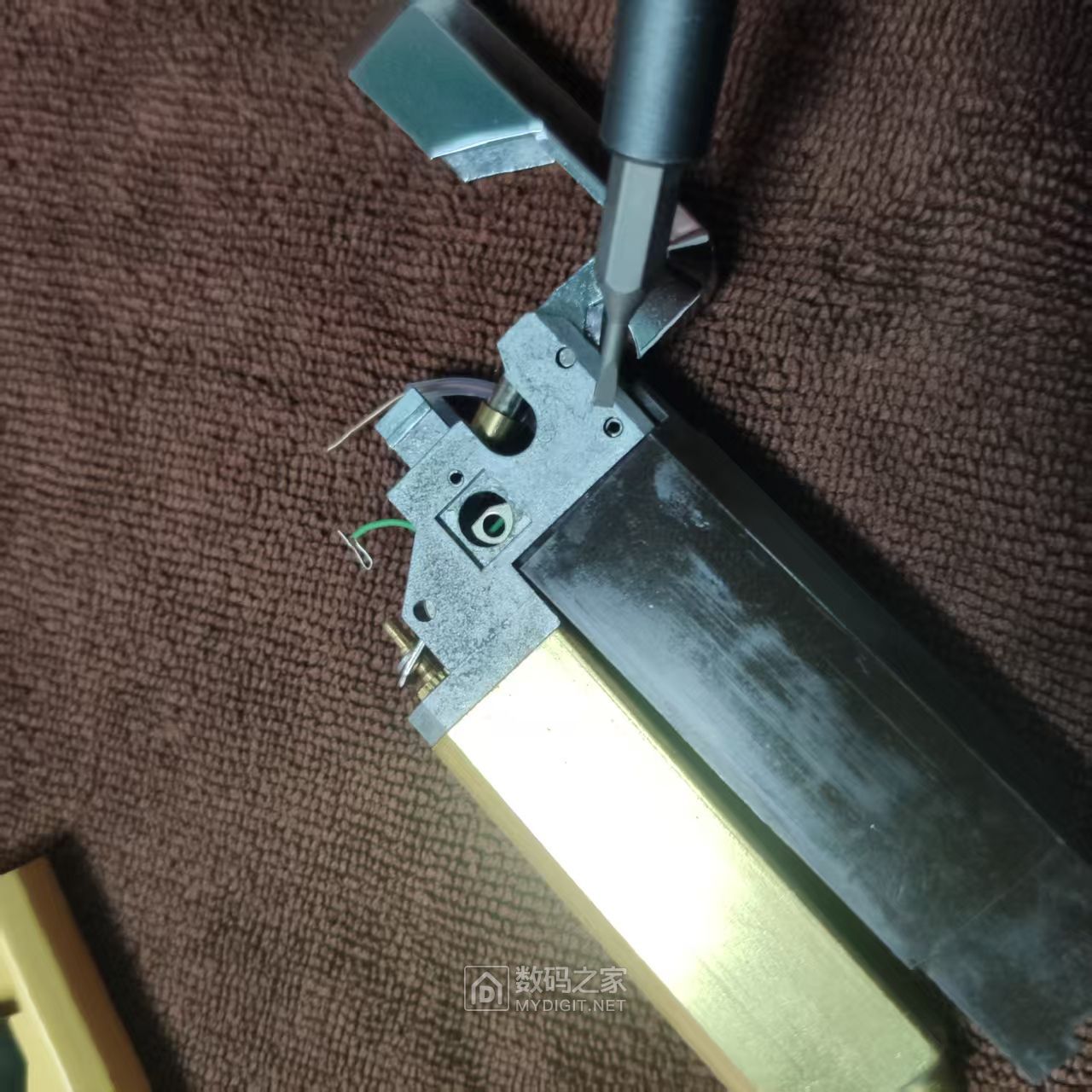

汽缸还有个固定螺丝被,盖板合页挡住了。
没办法只能拆盖板
顶开插销
分离盖板
盖板合页
合页3部分

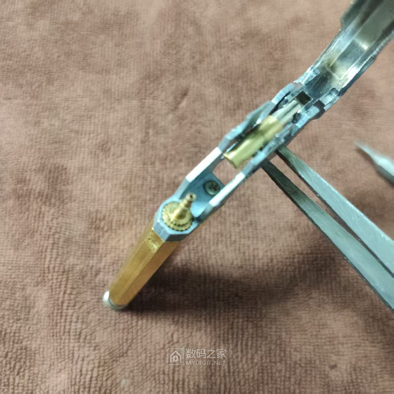

拧开汽缸固定螺丝

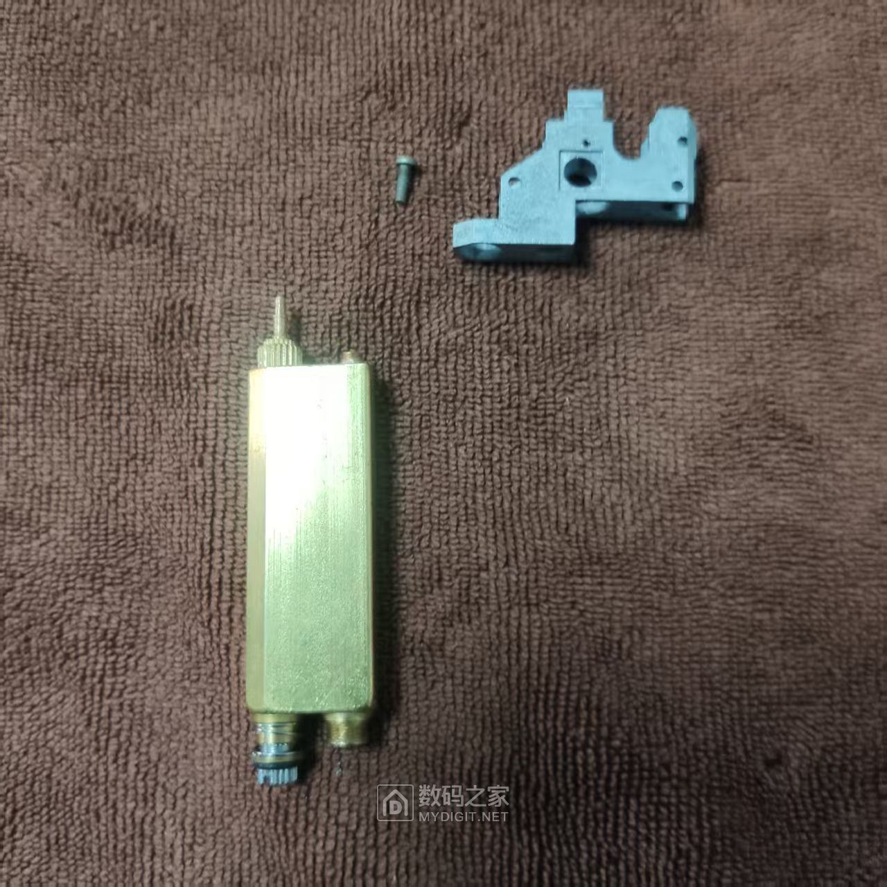

分离汽缸
拆汽缸一定要先放掉气体。

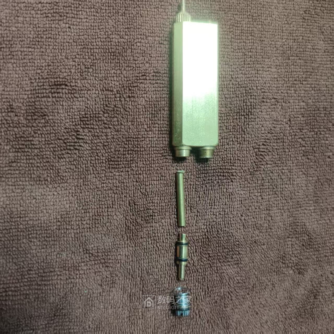

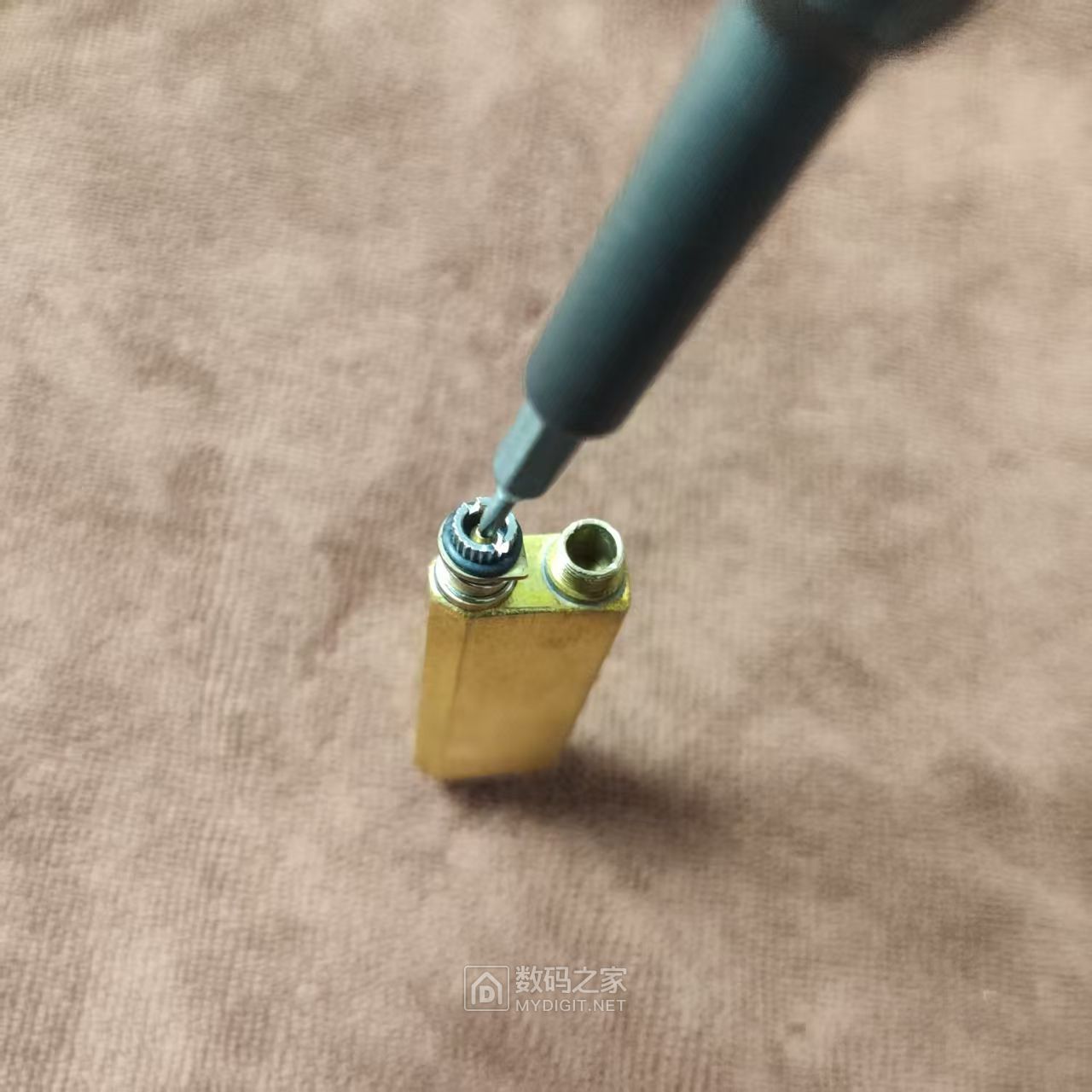

分离汽缸尾部,需要更换这些密封圈。
这个是降压棉,就是这个老化堵了气道。

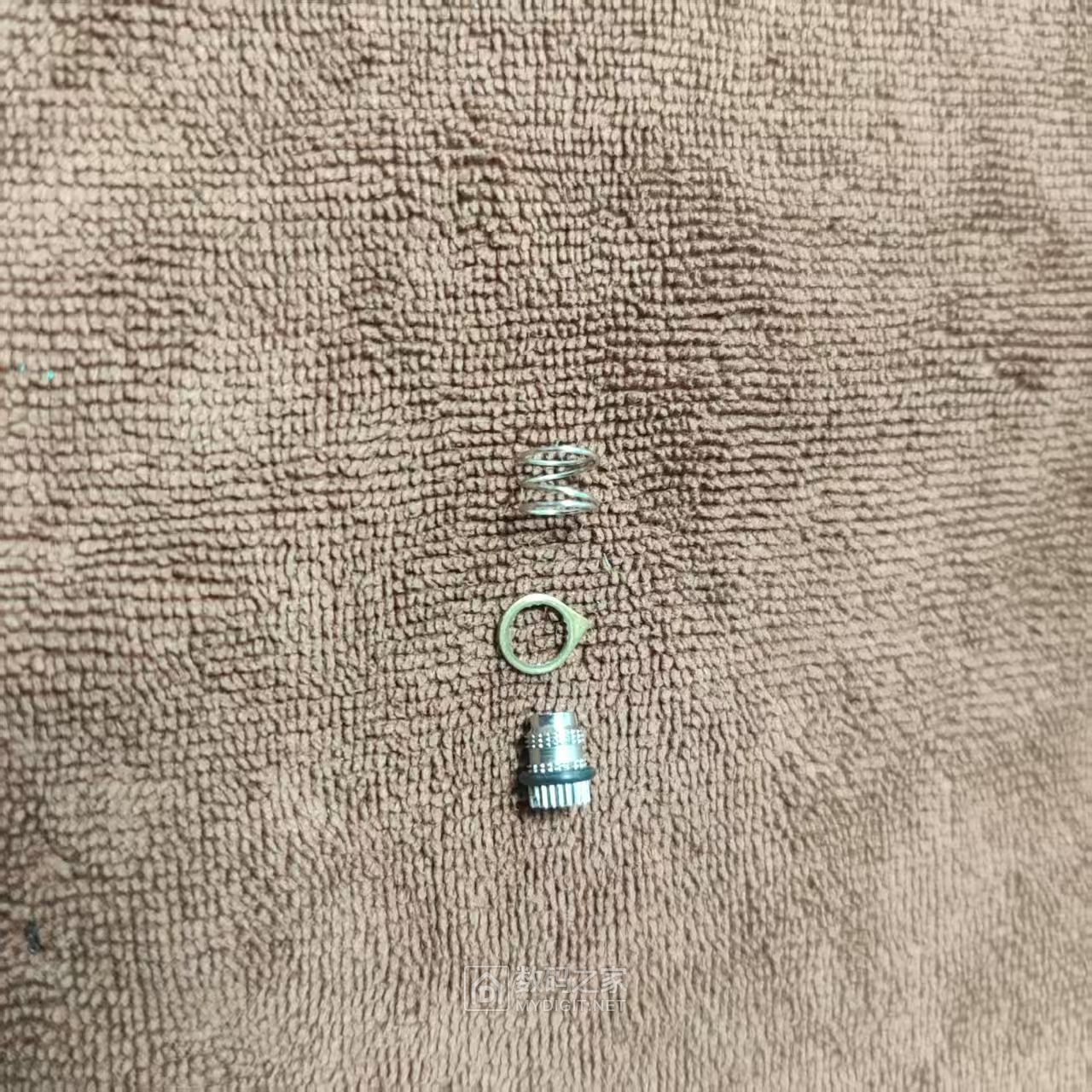

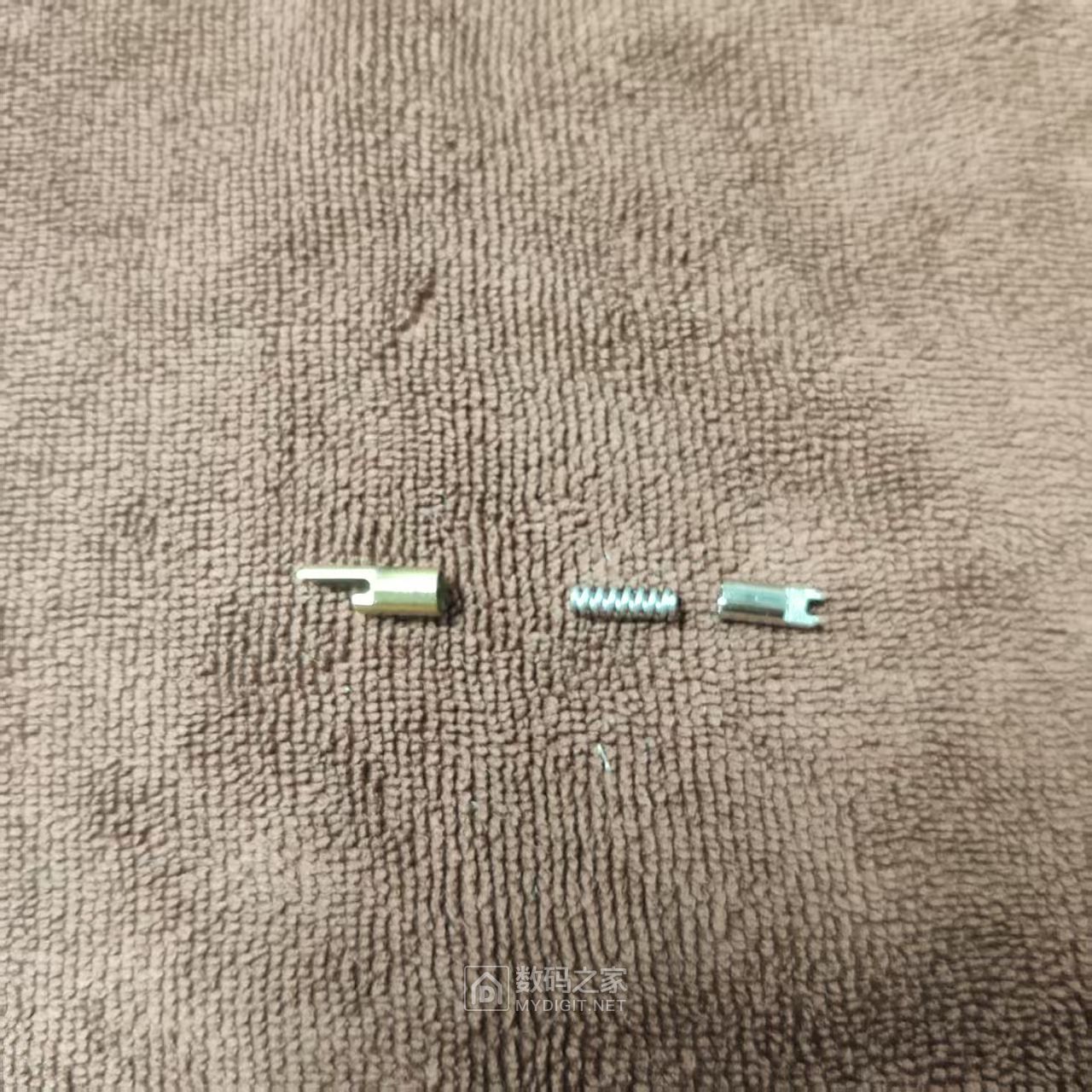

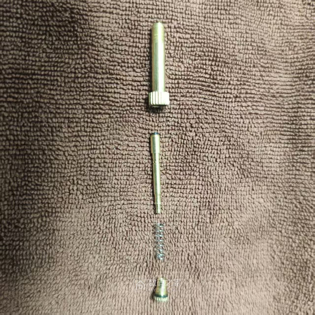

充气嘴分3部分,中间铜环是限位器。
接着拆出气管
分离
这个管又是3部分,这个密封圈也要更换。
需要清洗管了的过滤网,大概在管里面螺丝刀指向这个位置。

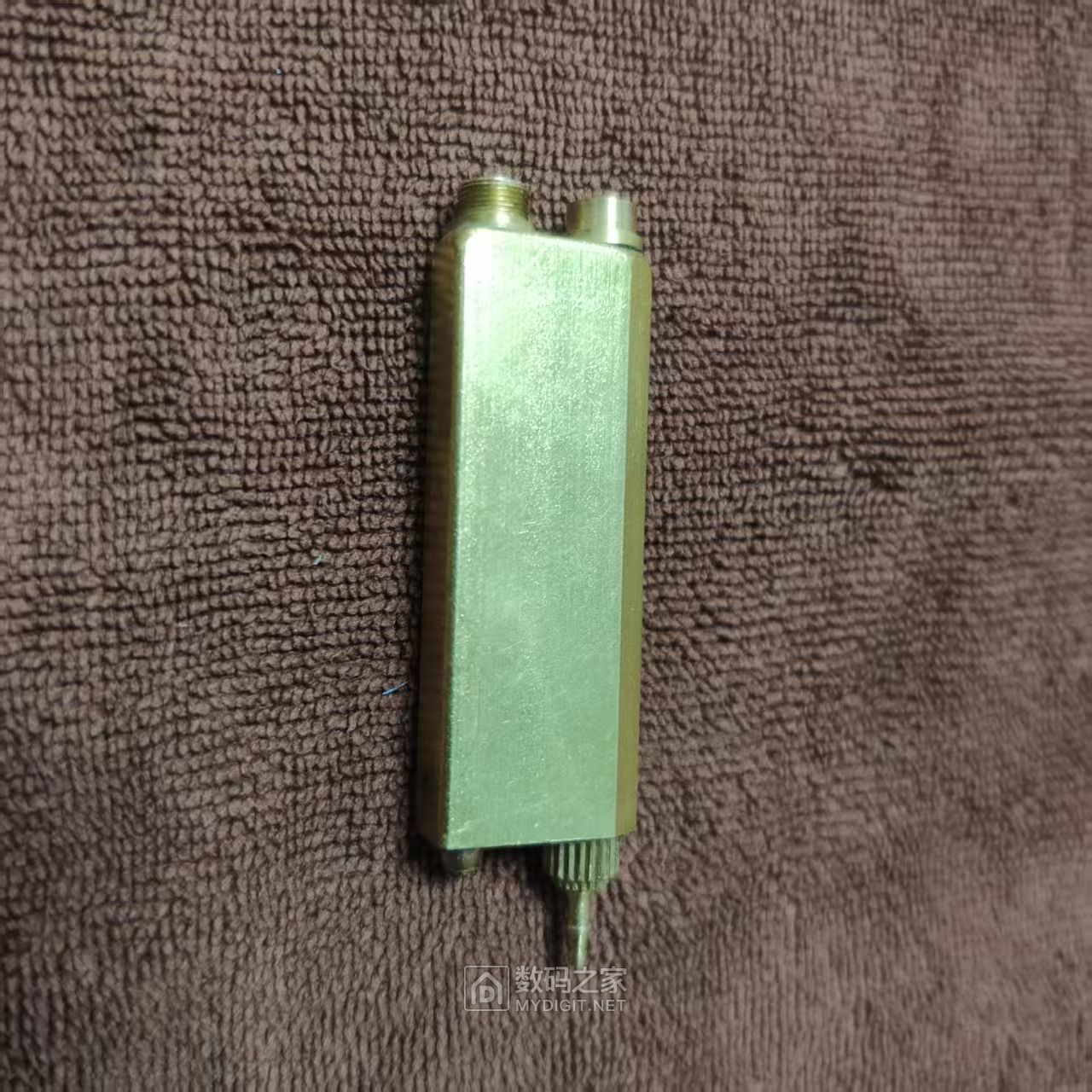

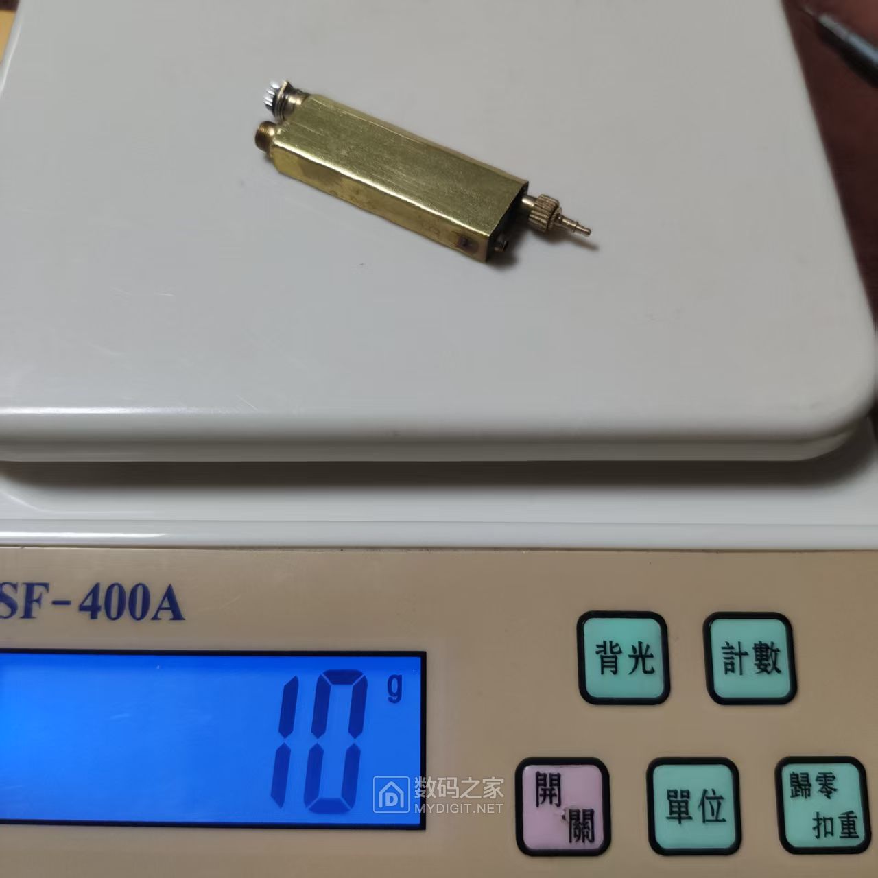

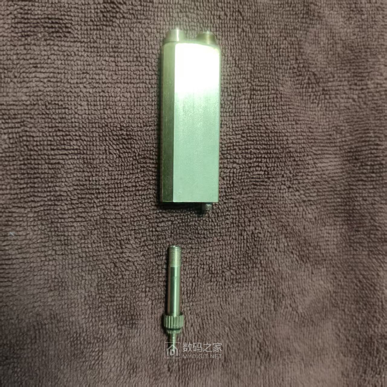

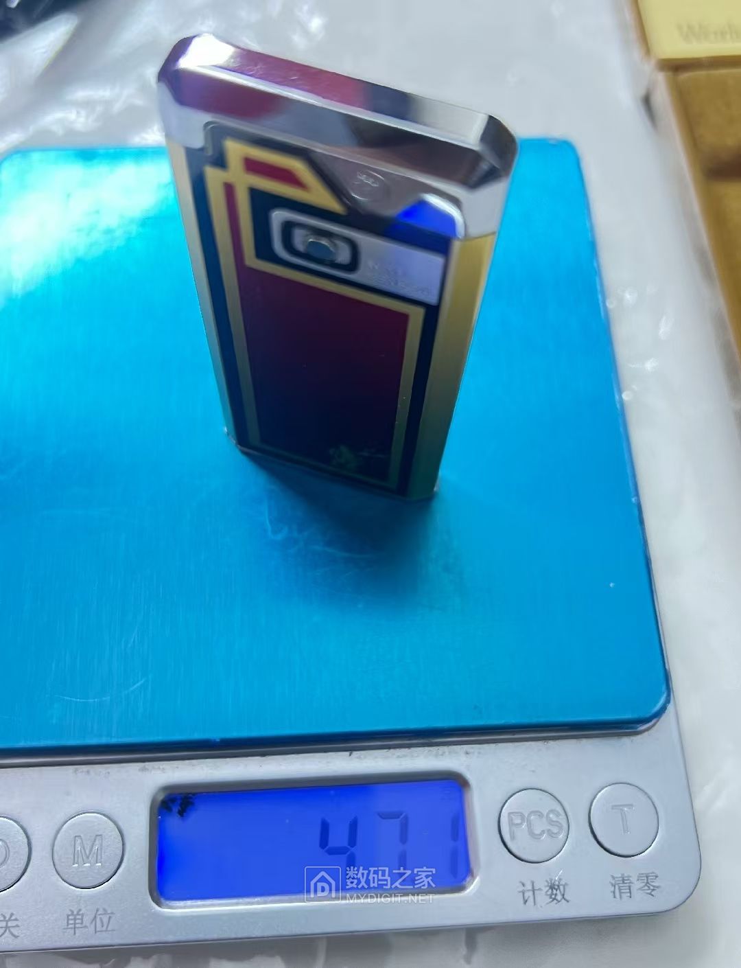

汽缸重量10克。
往回装就不需要拍照了,更换密封圈,更换降压棉,清洗过滤网,重新组装,更换电池,充气,一把点着。

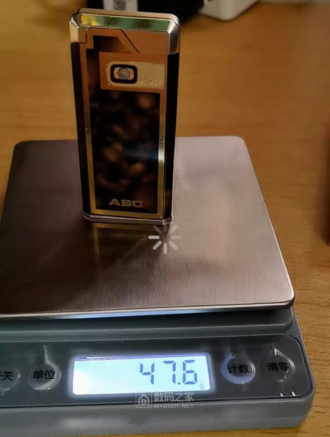

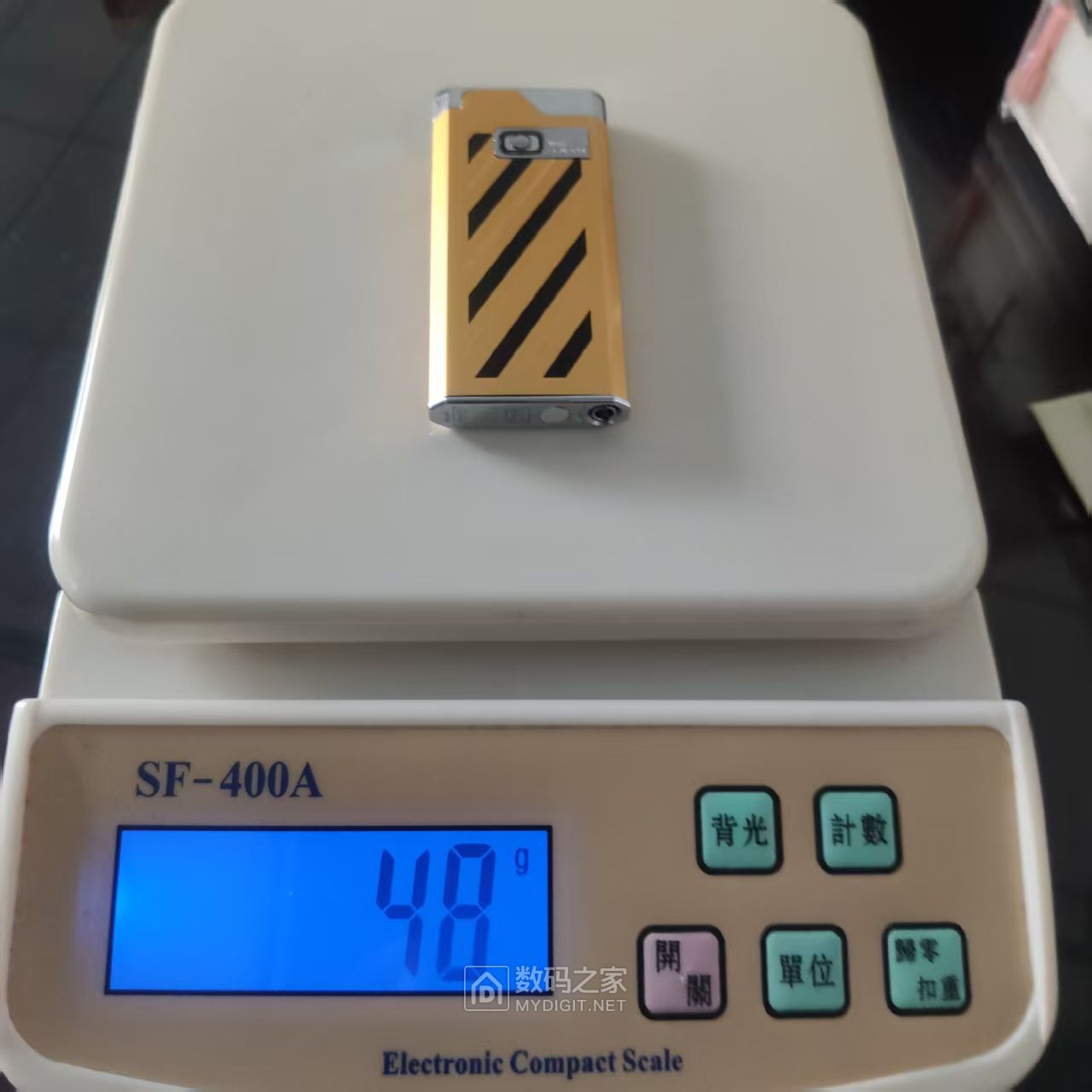

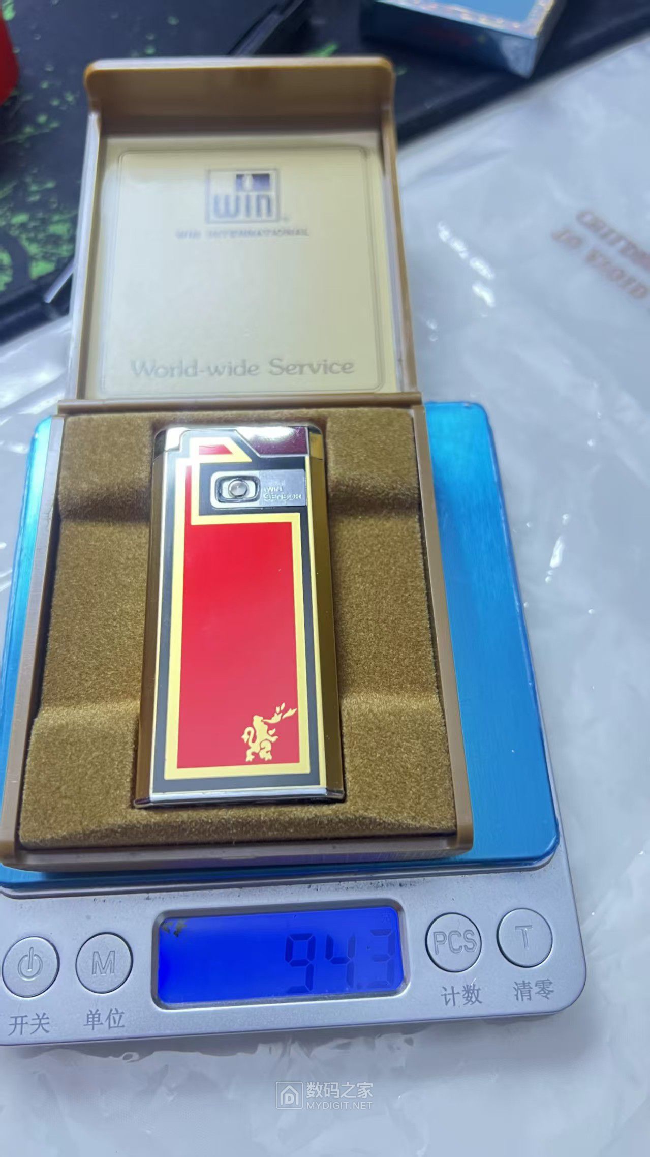

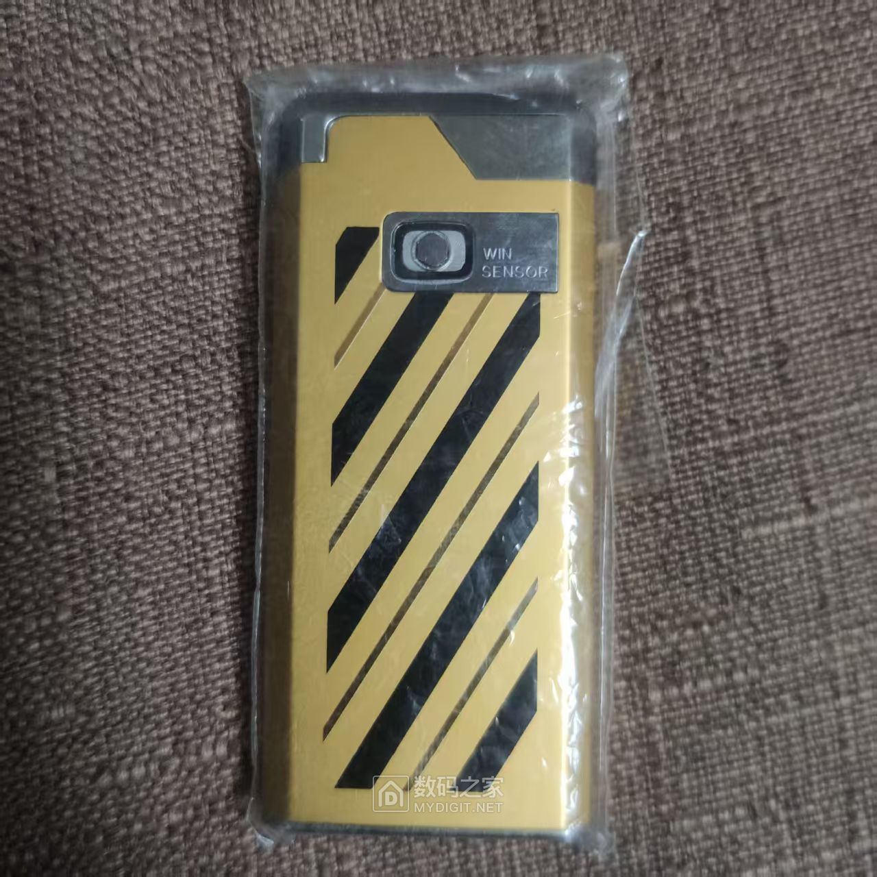

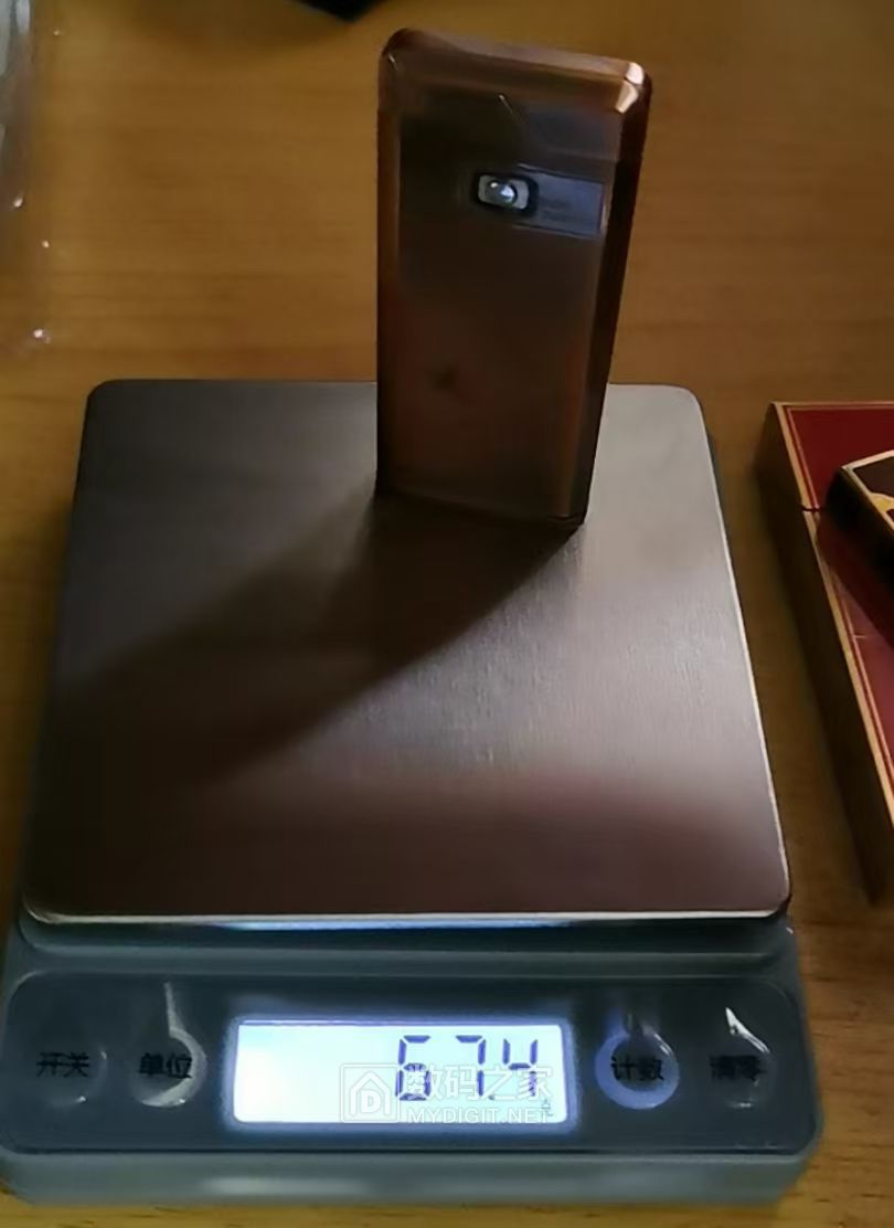

最后分享克重,这个是铝壳铜汽缸装好电池充满气体的重量48克,这个型号还有一款是铜壳铜汽缸的,装好电池充满气克重应该是68克。
克重偏差就是假货。
这个好看,这是别人的,铝壳铜汽缸。
这款也是别人的。铝壳铜汽缸,这个克重应该是没有安装电池。
这款是铜壳铜汽缸,没有安装电池的重量,67.4克。
带盒的重量。

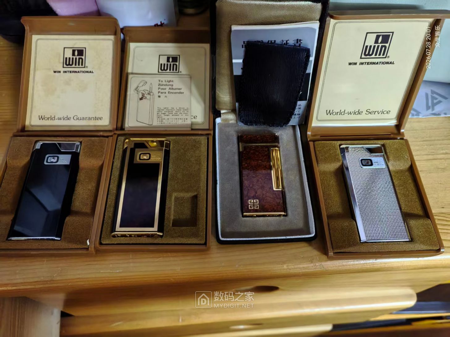

这些是别人带盒的收藏品,鉴赏一下,特别好看。
我的打火机修好了,也拿掉电池,放了气,收藏起来。
