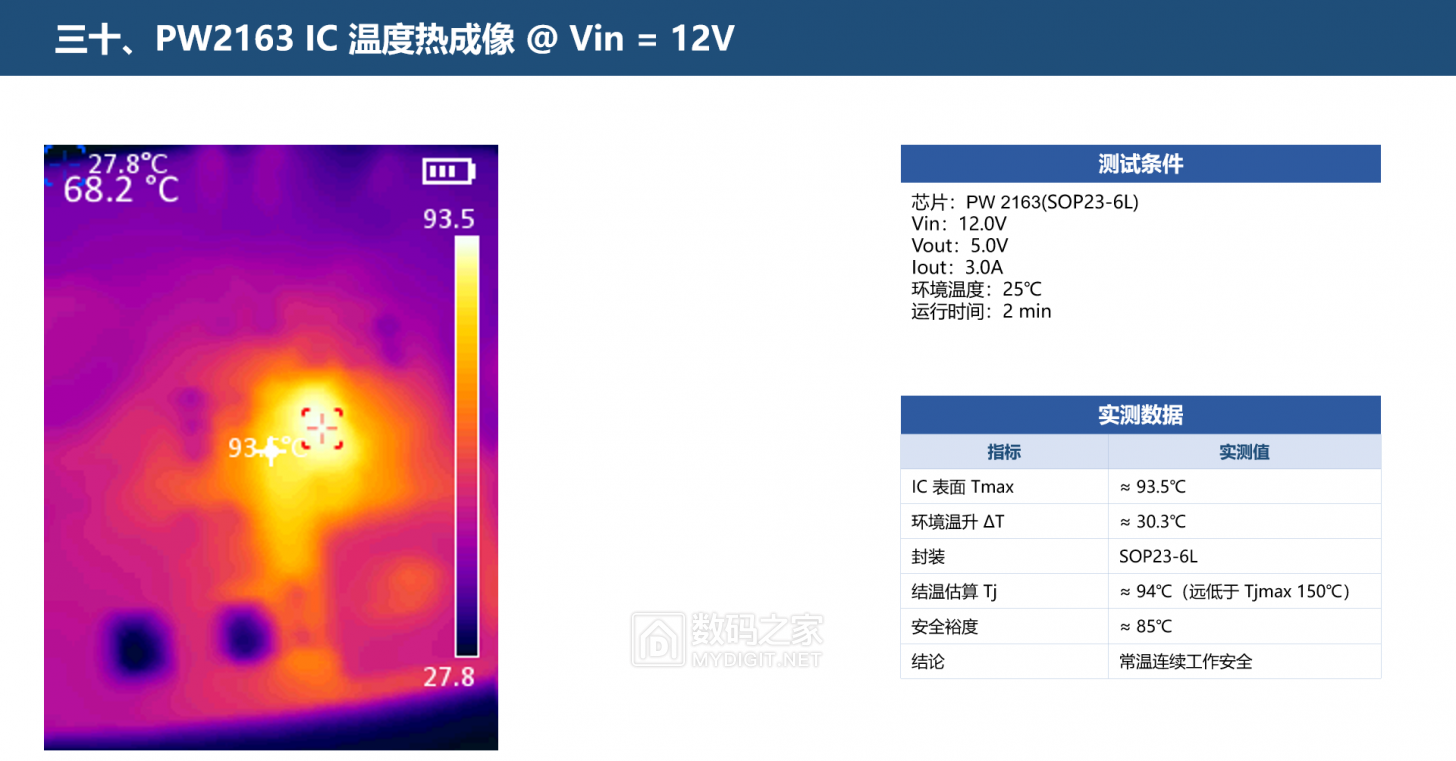

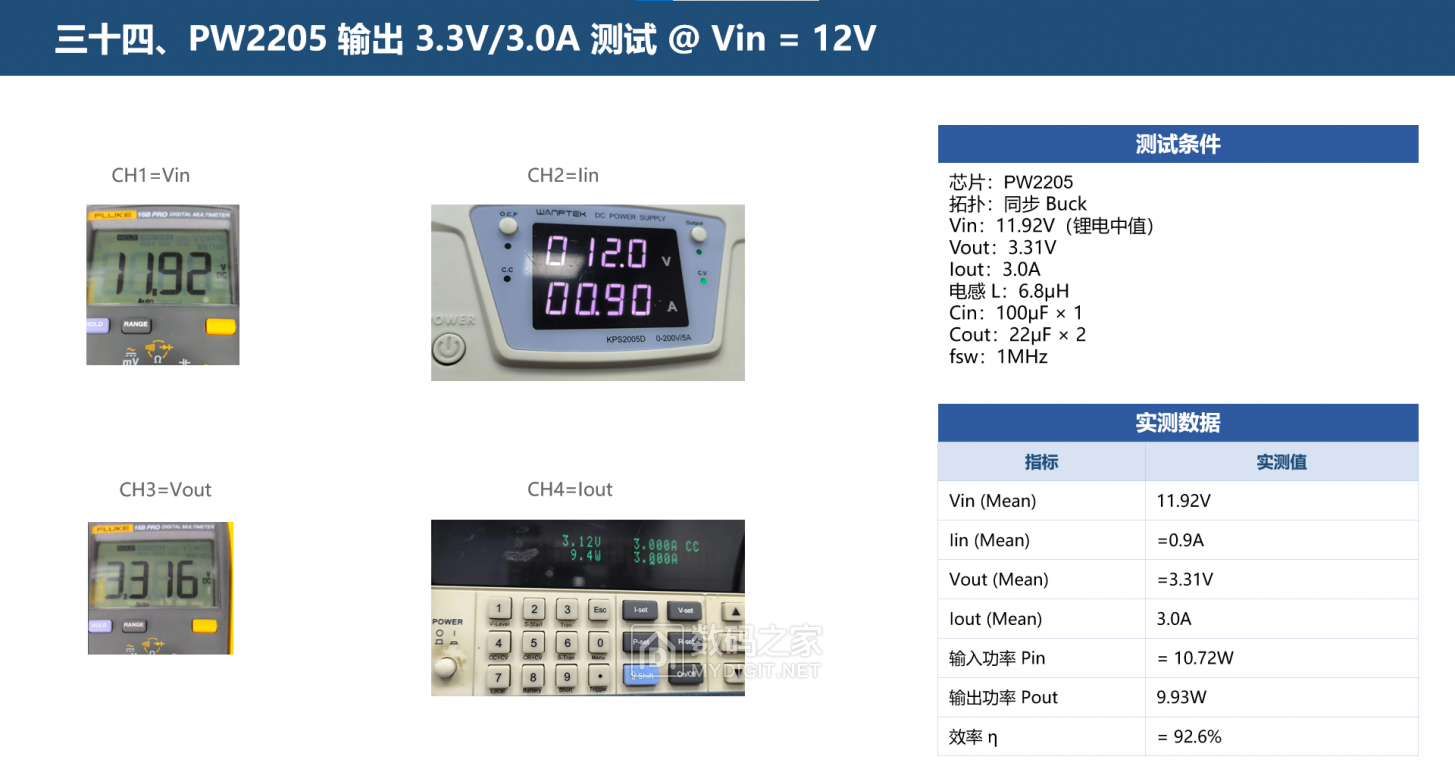

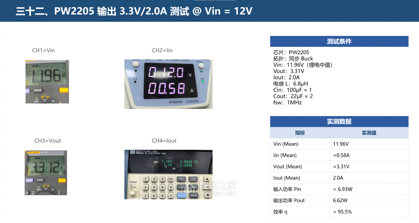

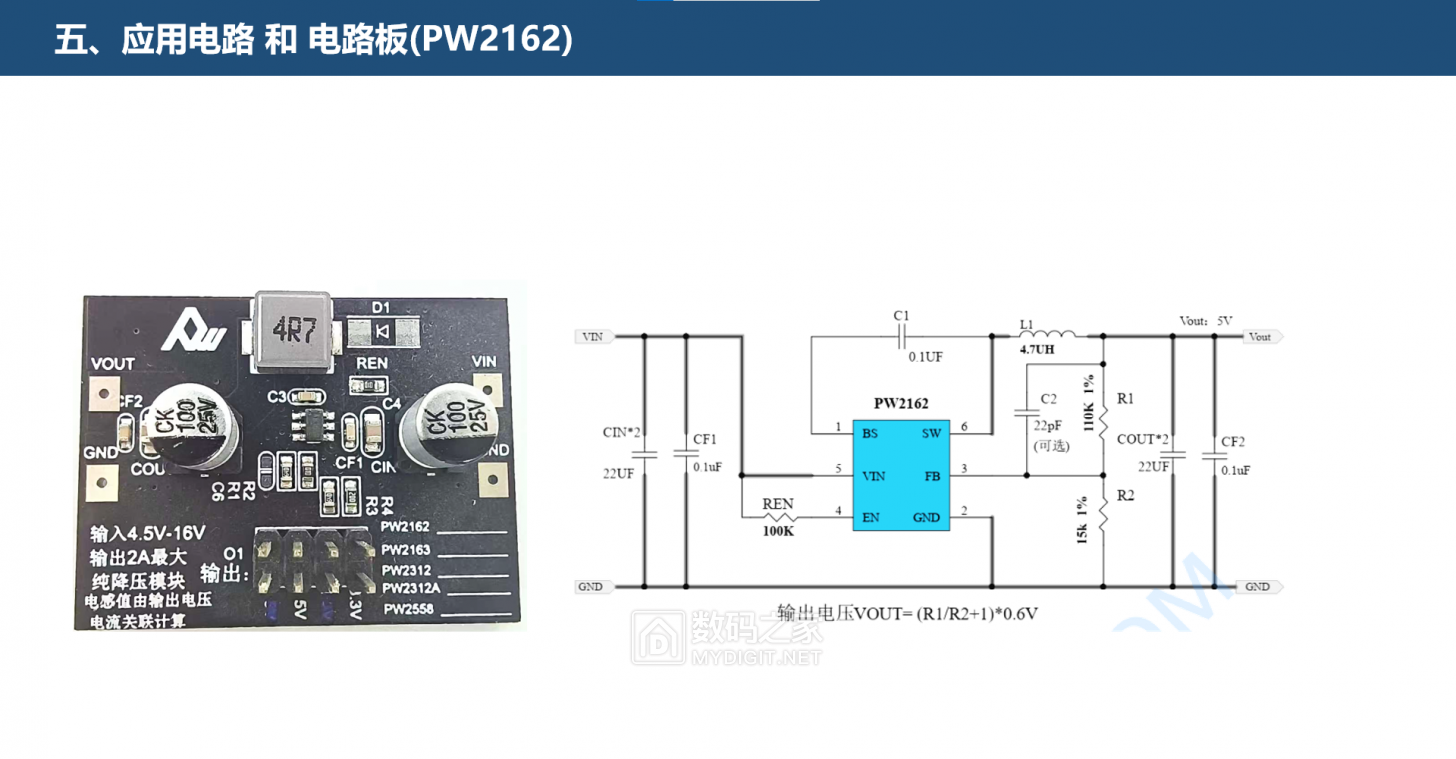

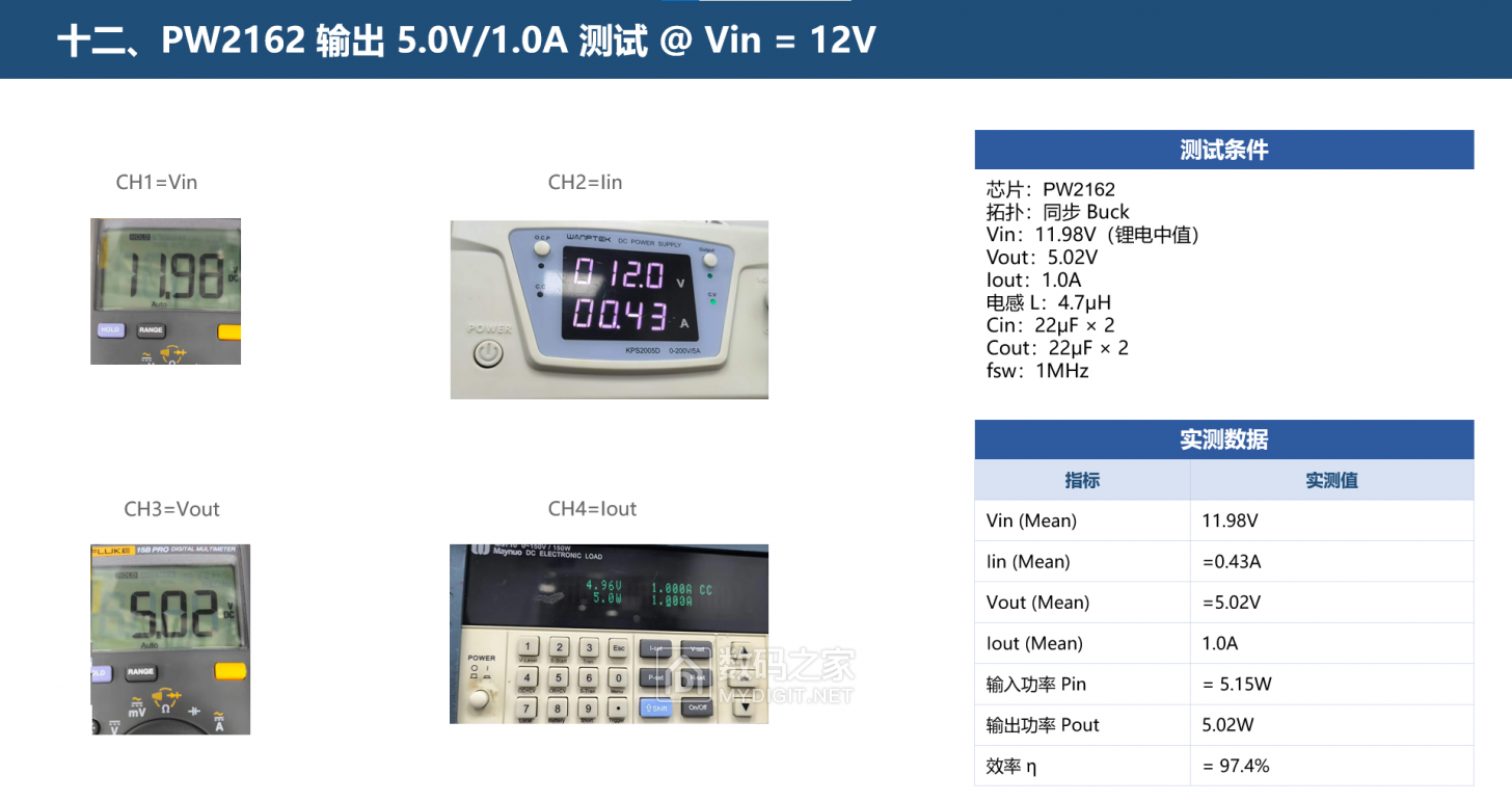

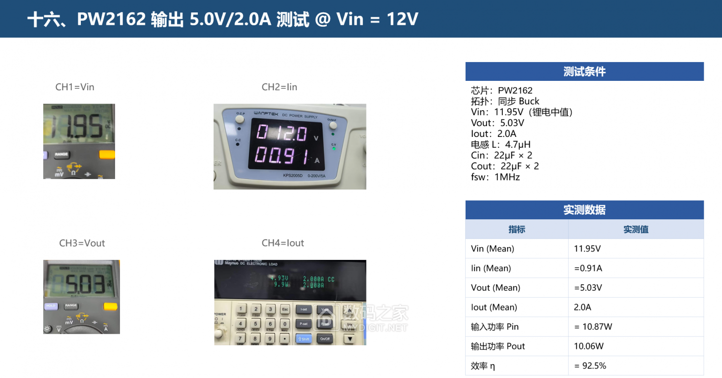

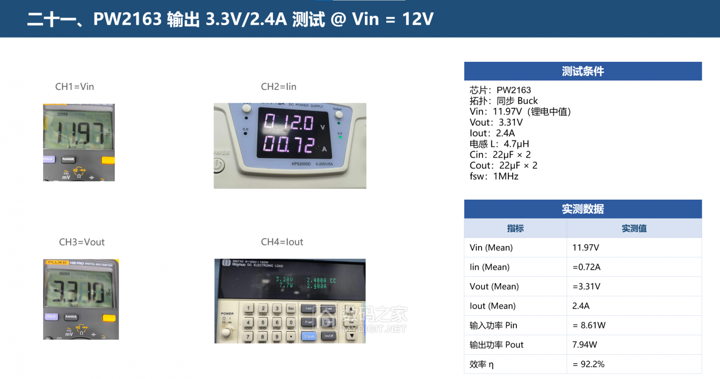

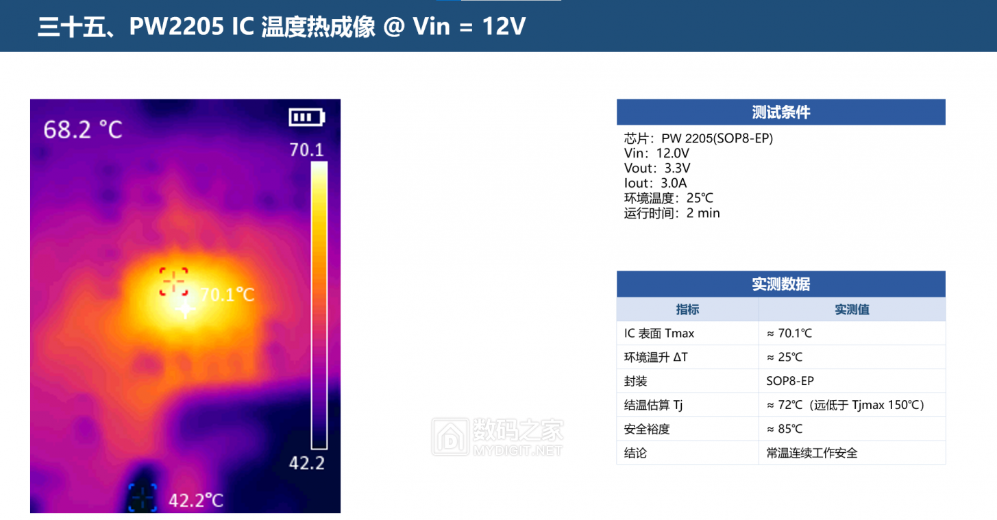

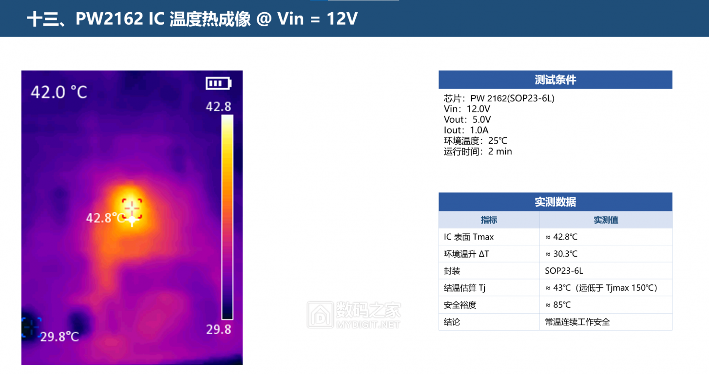

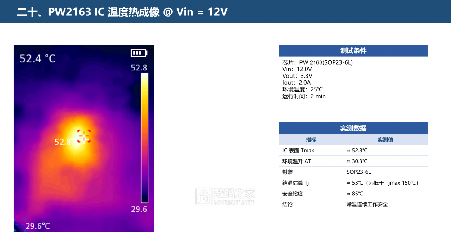

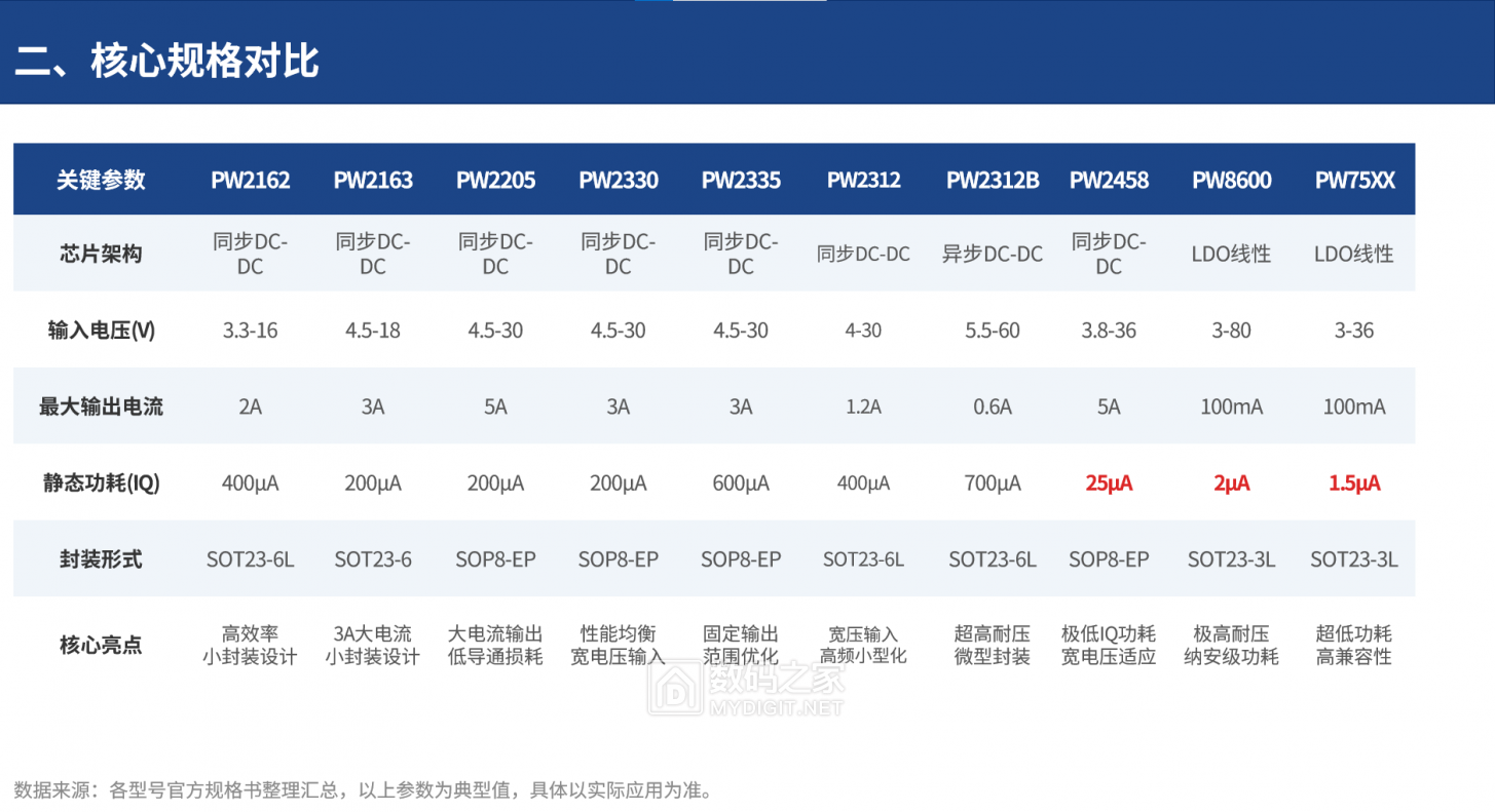

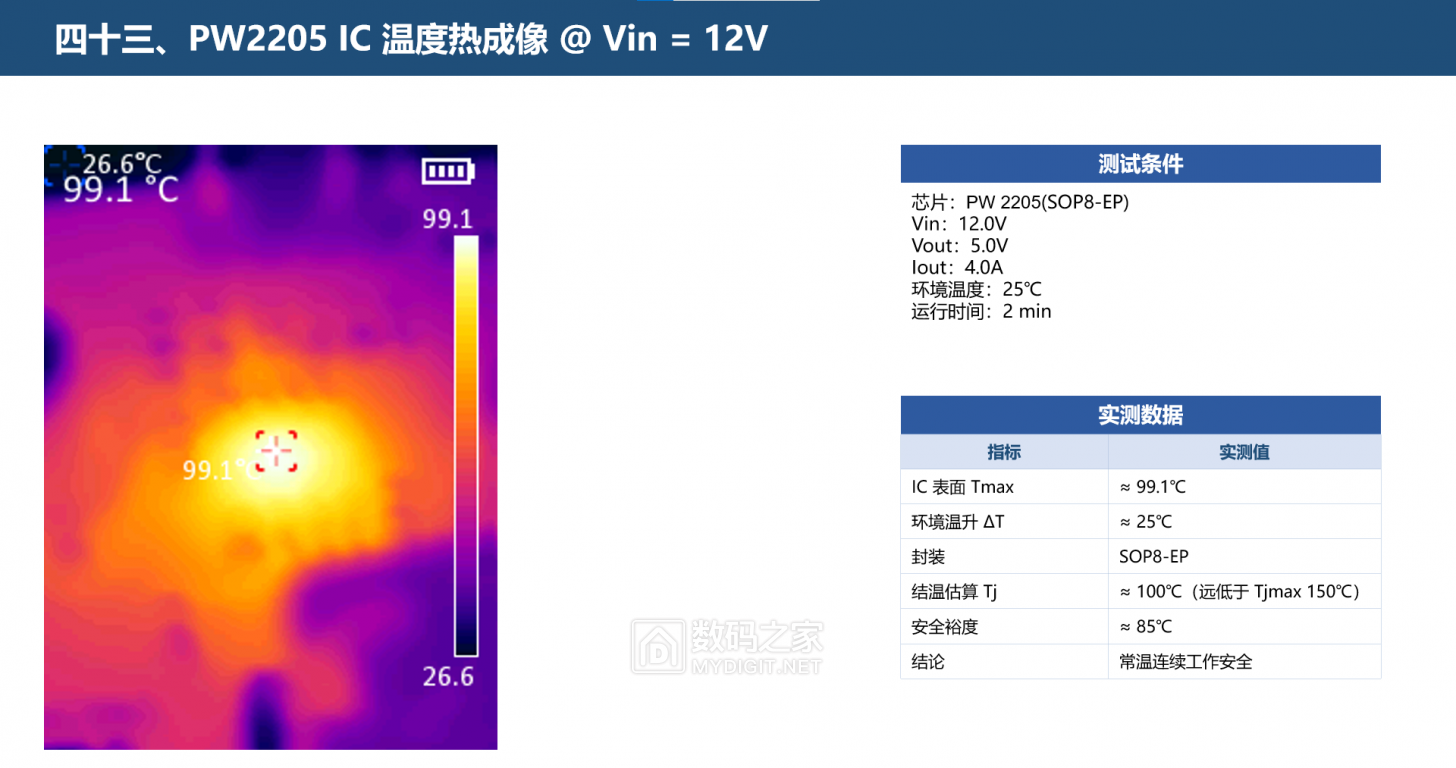

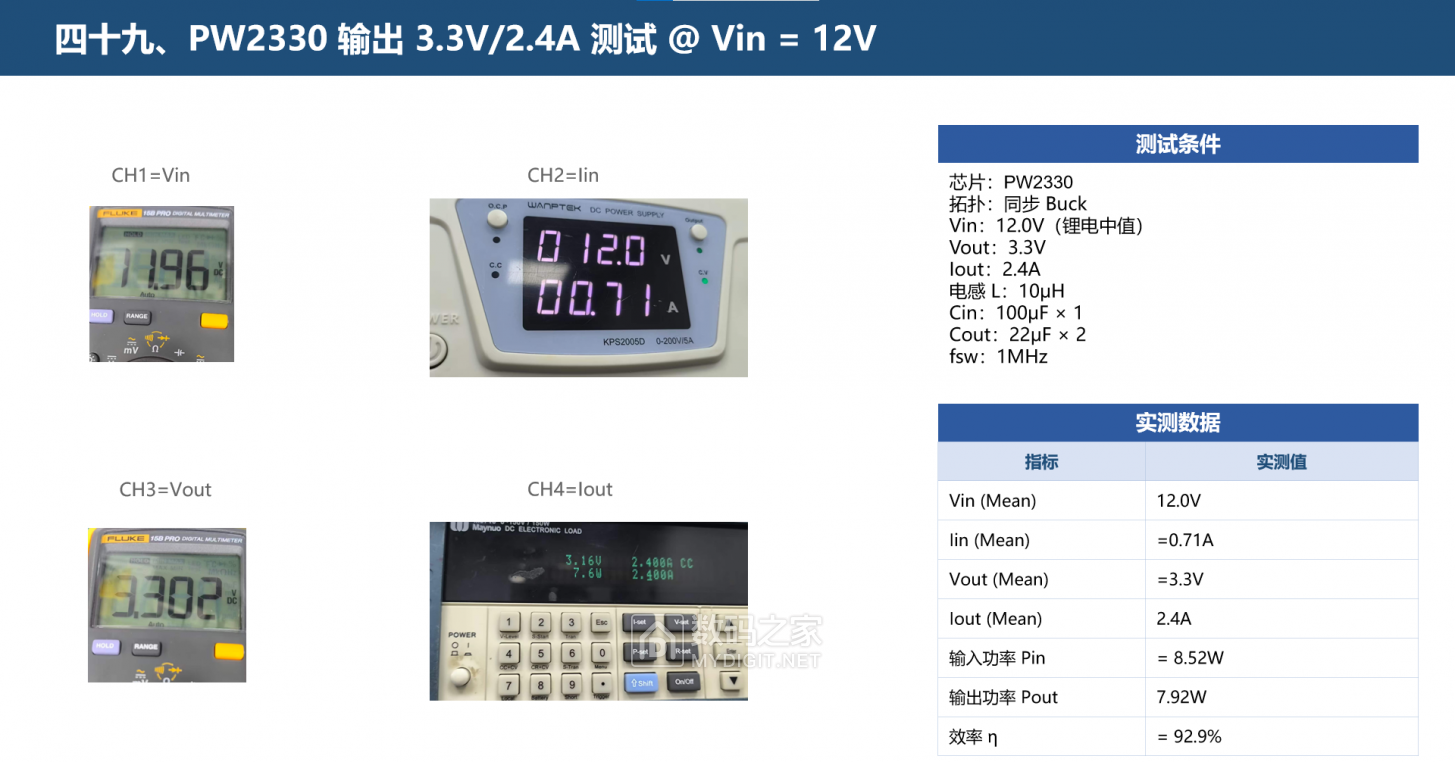

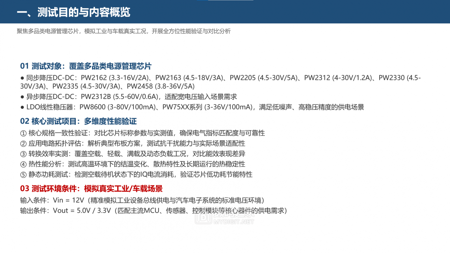

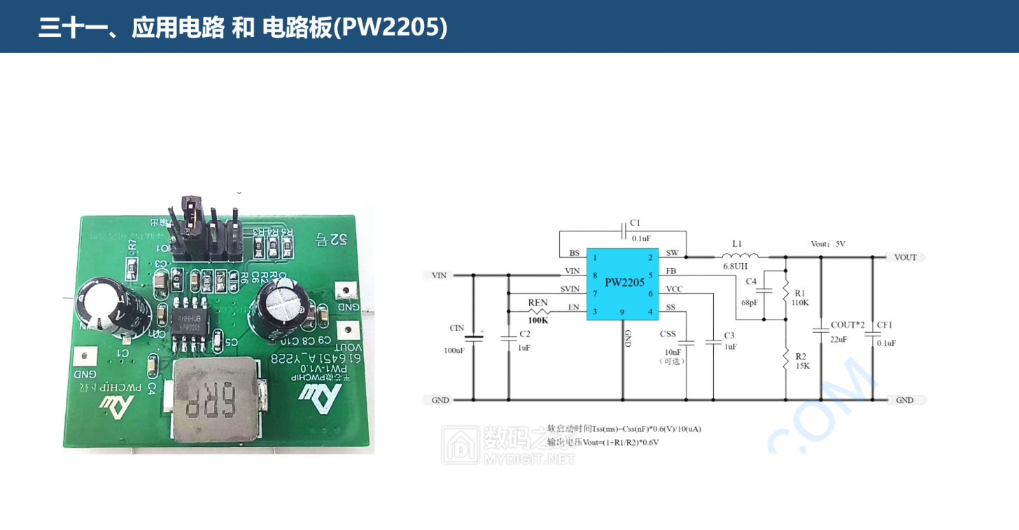

这份《12V5V/3.3V电源芯片性能测试报告》基于工业与车载真实工况,对平芯微(PWCHIP)旗下10款电源管理芯片进行了全方位实测对比。

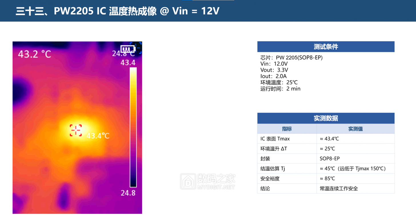

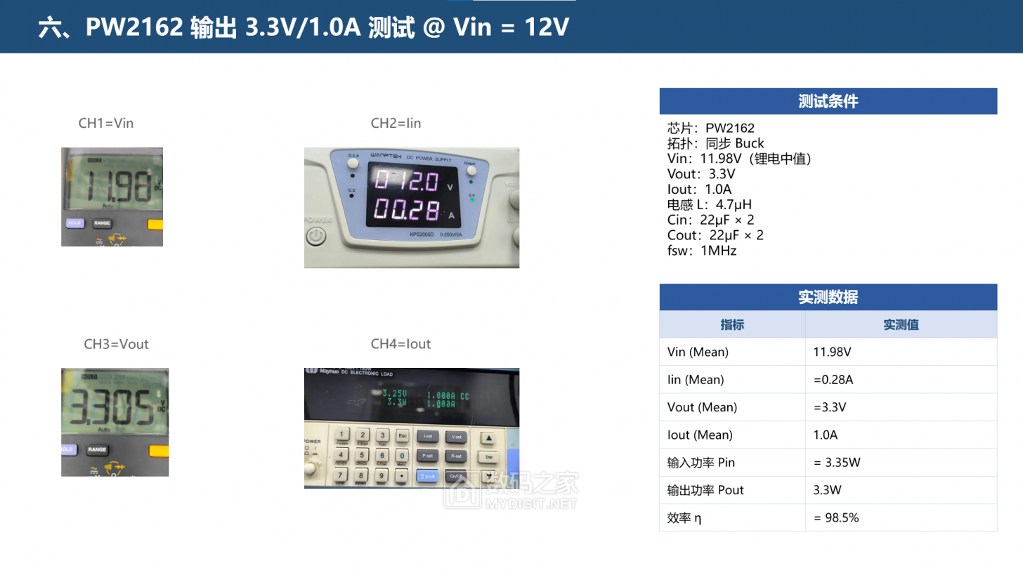

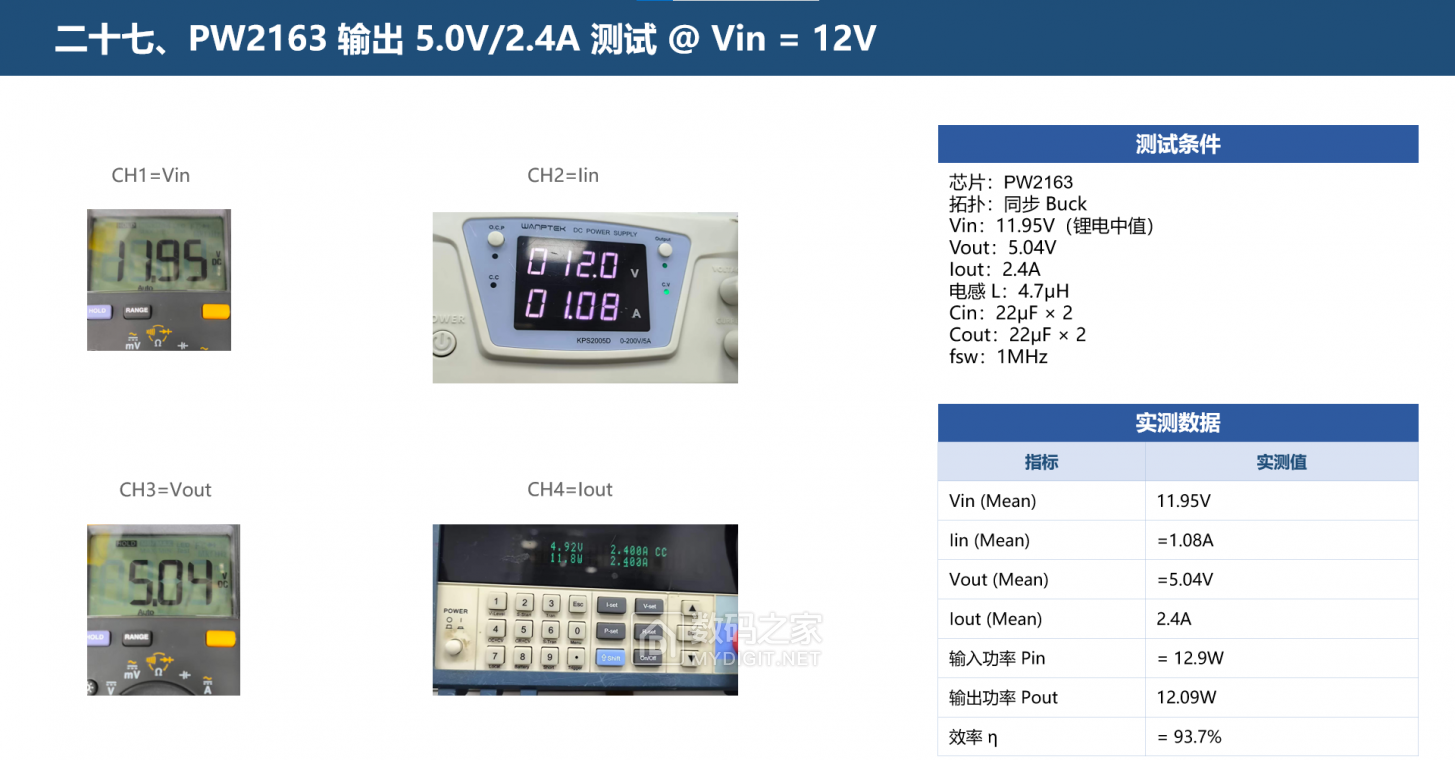

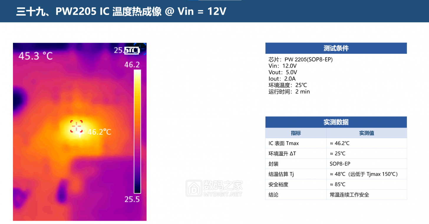

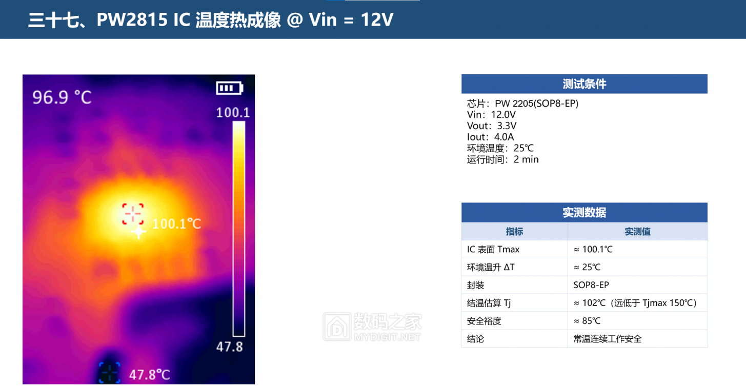

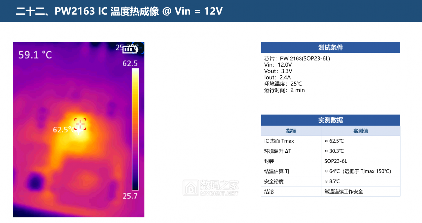

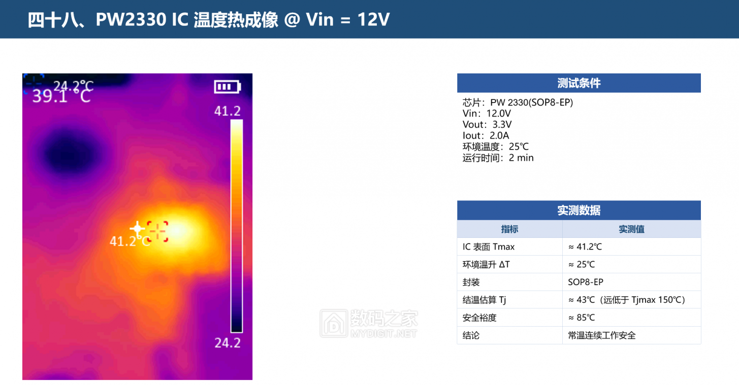

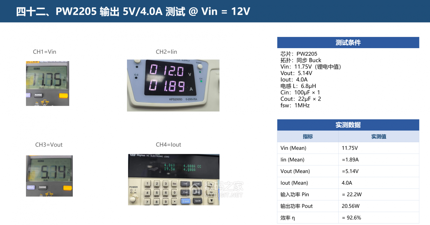

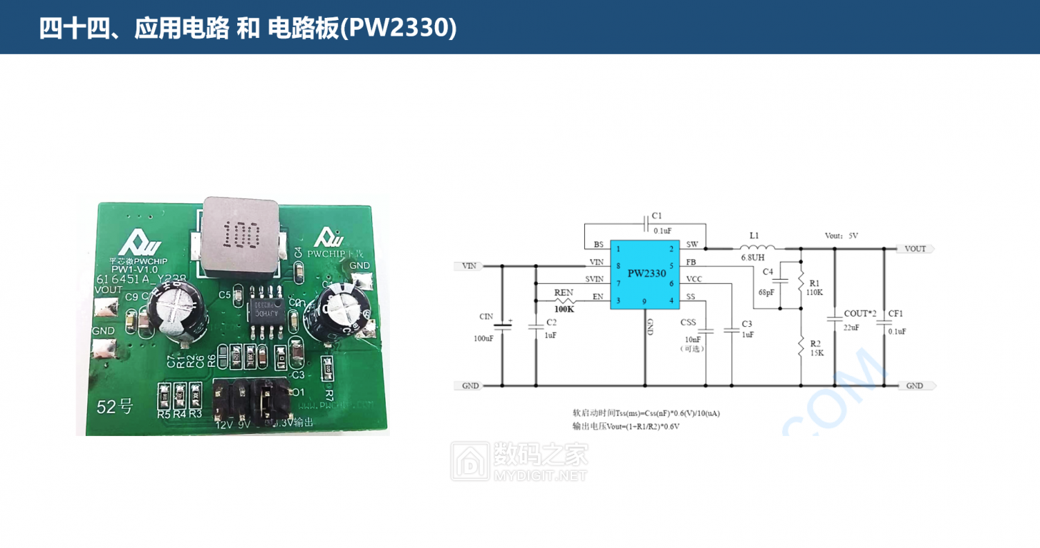

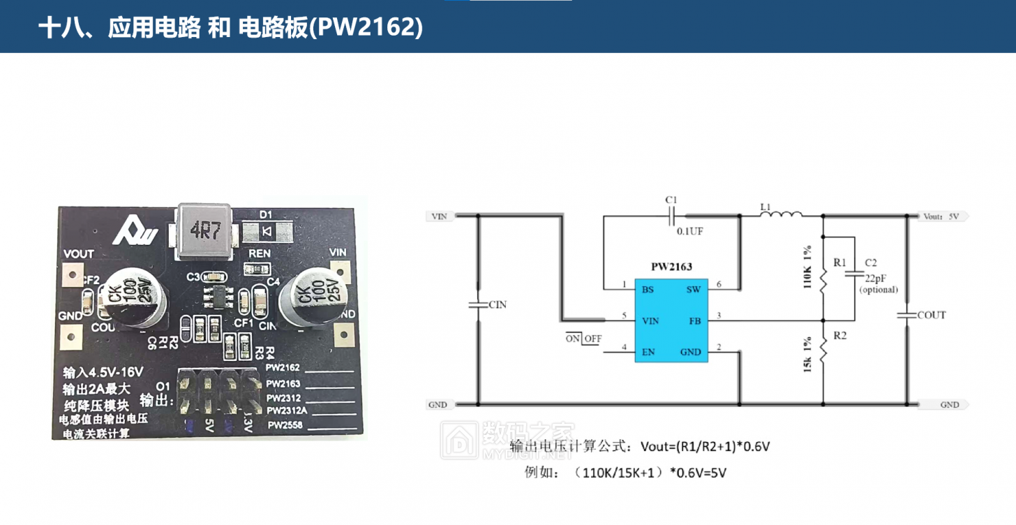

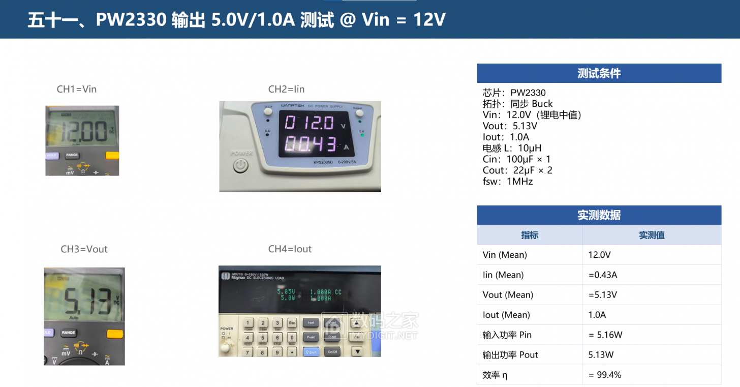

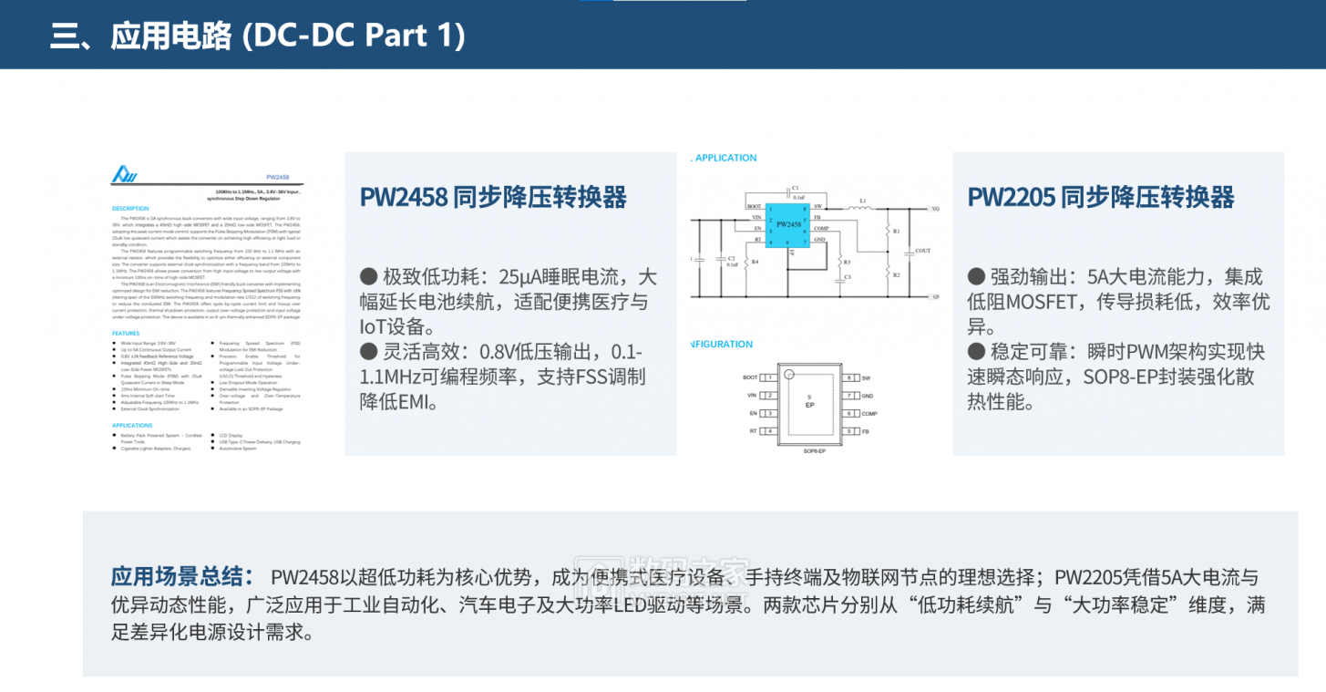

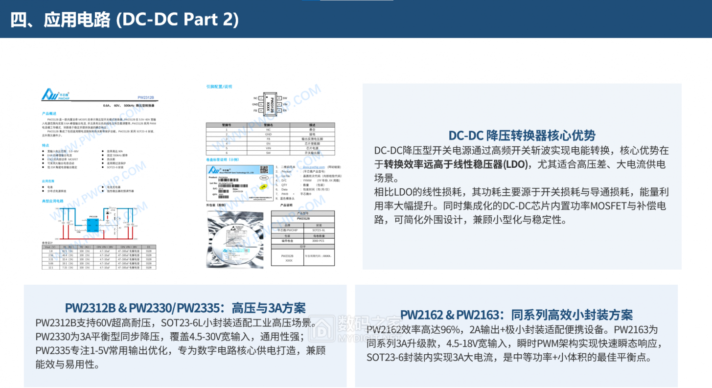

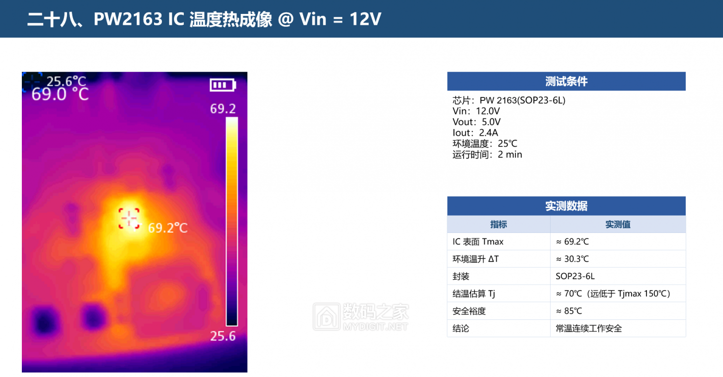

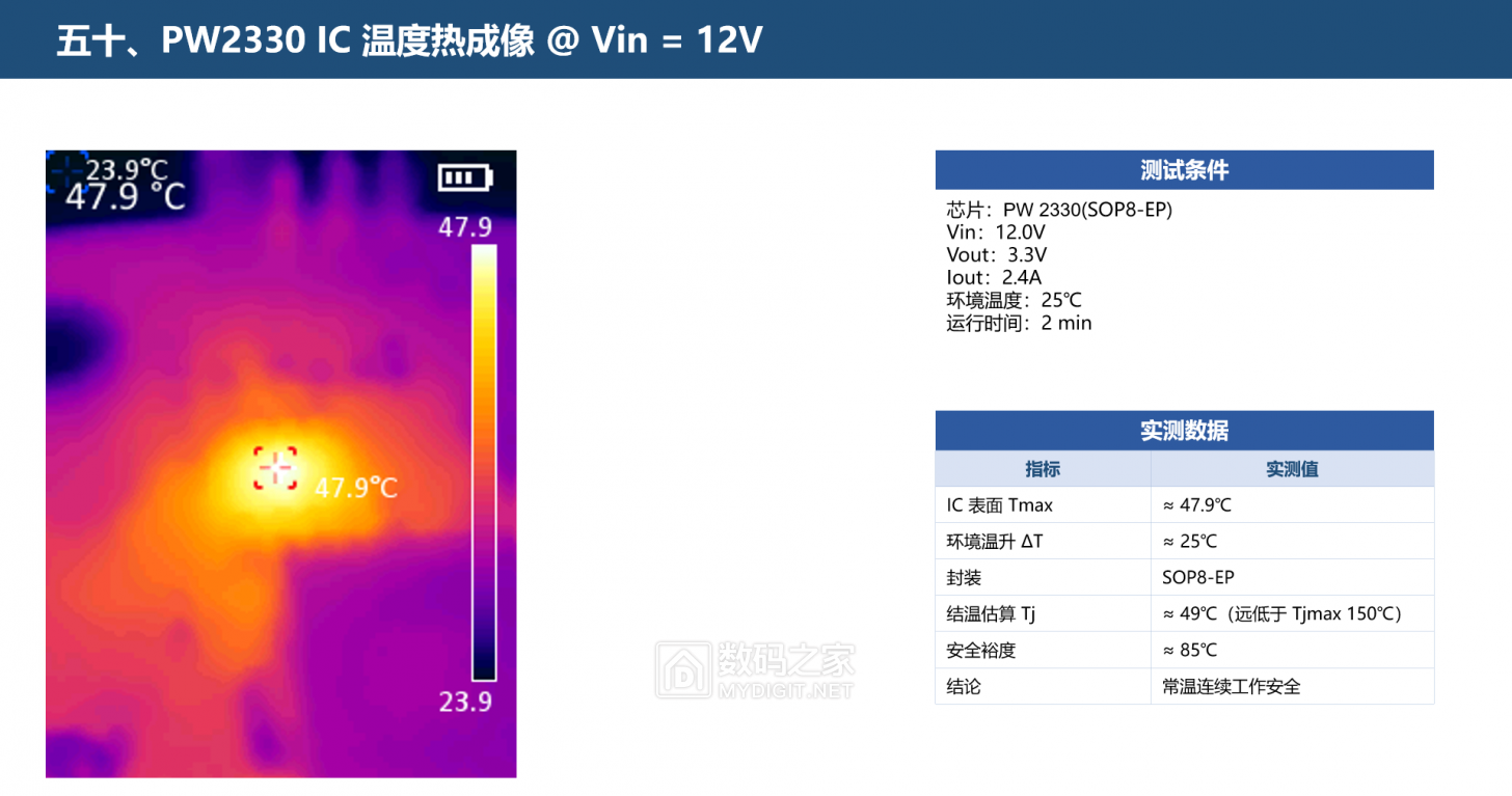

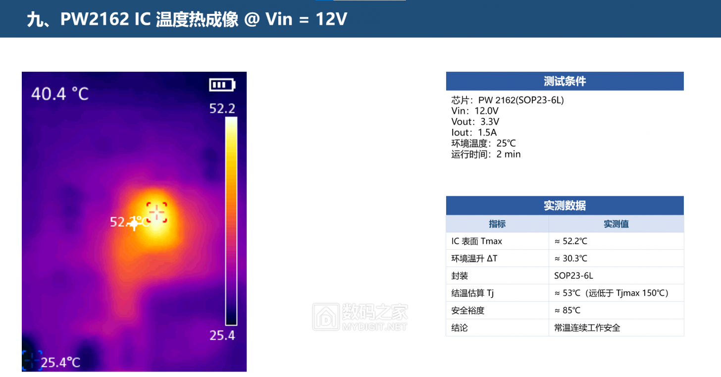

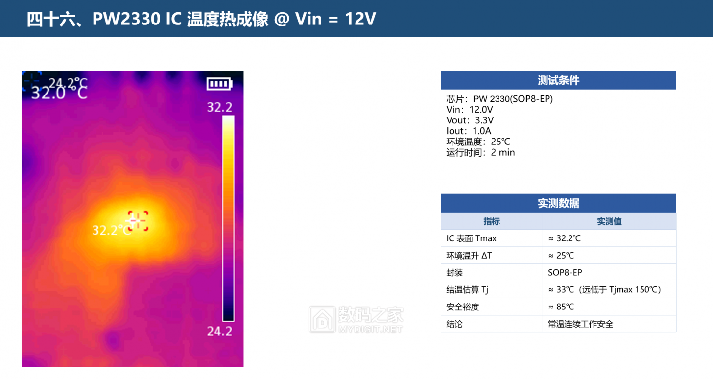

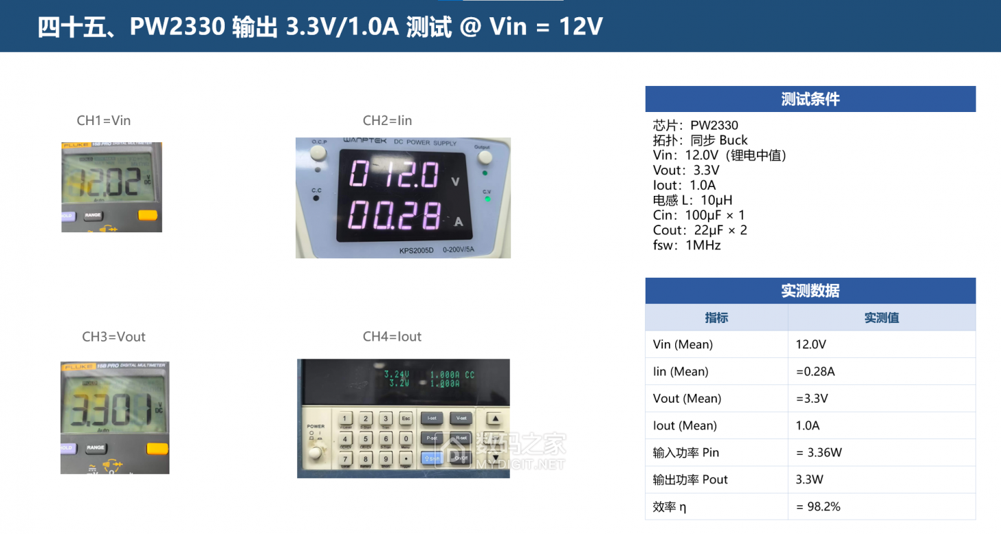

报告聚焦转换效率、热性能、静态功耗三大核心维度。在Vin=12V的严苛测试中,PW2162表现亮眼,3.3V/1.0A下效率高达98.5%,满载2.0A时表面温度仅79.8℃PW2163凭借3A大电流与SOT23-6L小封装,在5V/3.0A下效率达92.5%PW22055A大电流能力和SOP8-EP强化散热,满足工业自动化与汽车电子的高功率需求;PW2330/PW2335在宽电压输入下兼顾了高能效与稳定性;而PW2312B则凭借5.5-60V超高耐压,专为高压工业场景打造。
报告通过详实的示波器、电子负载及热成像数据,直观呈现了各芯片在瞬态响应、温升控制及安全裕度上的优异表现,为工程师在便携设备、工业控制及车载电子的电源选型提供了极具价值的实测参考。
