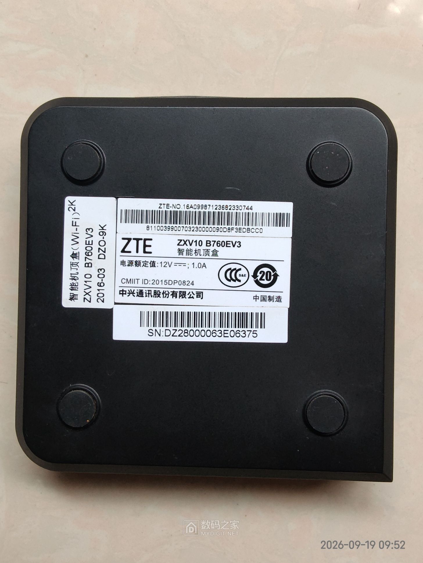

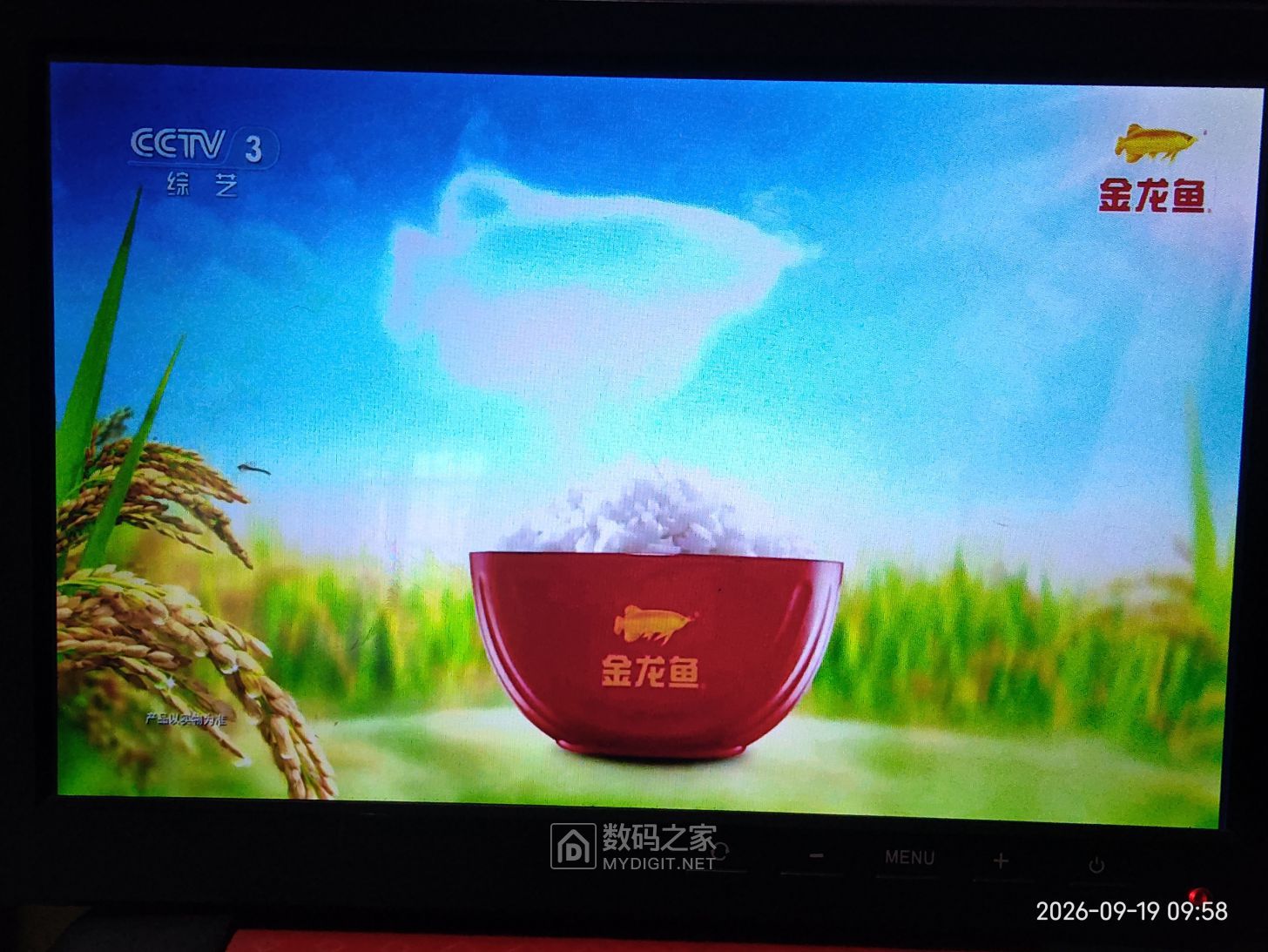

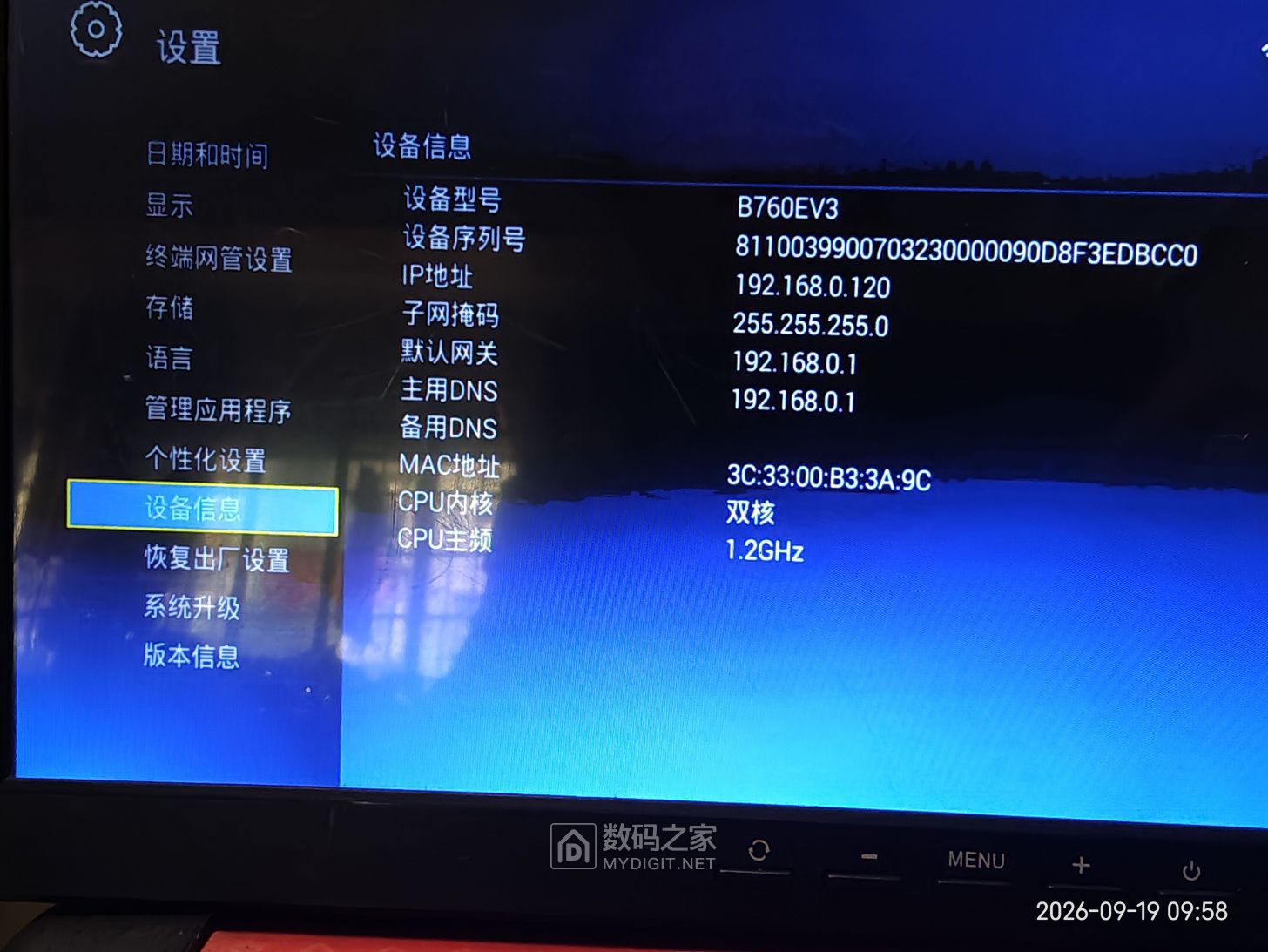

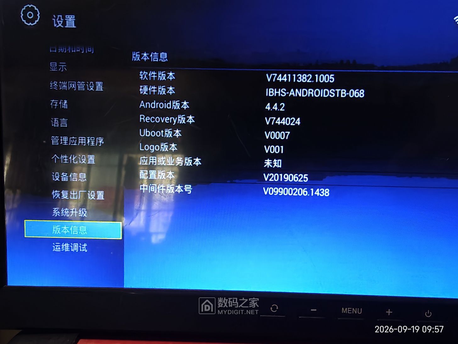

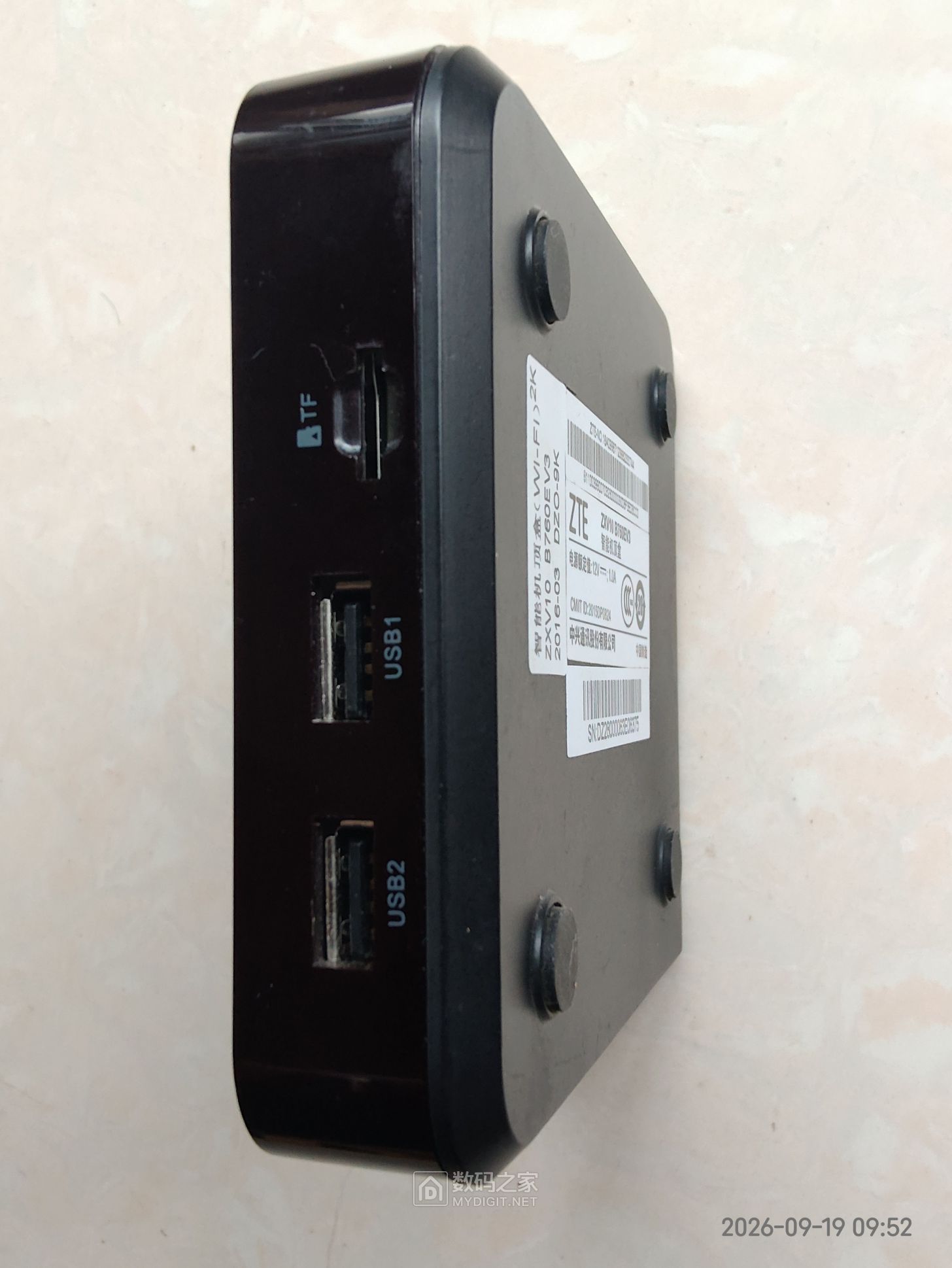

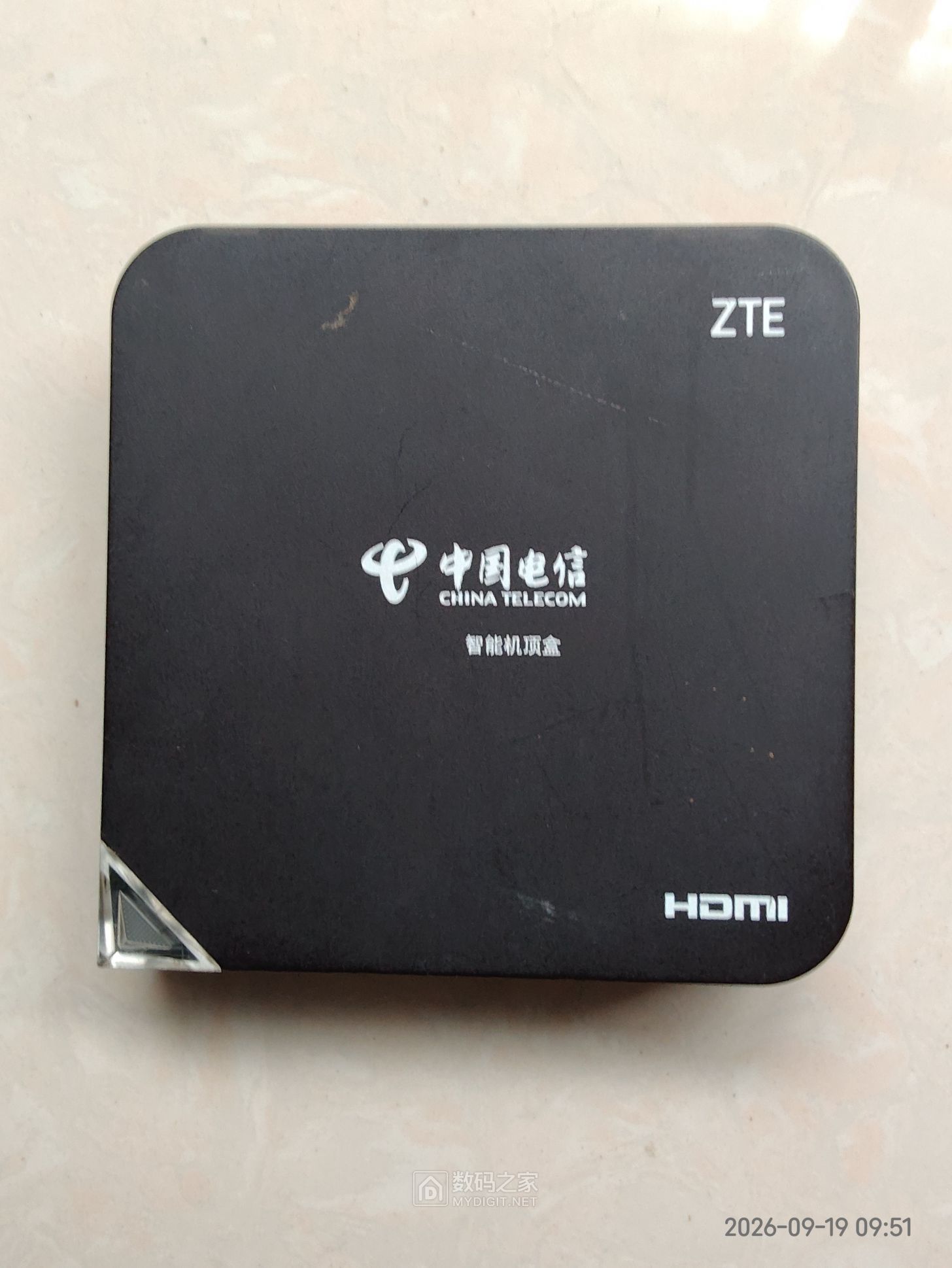

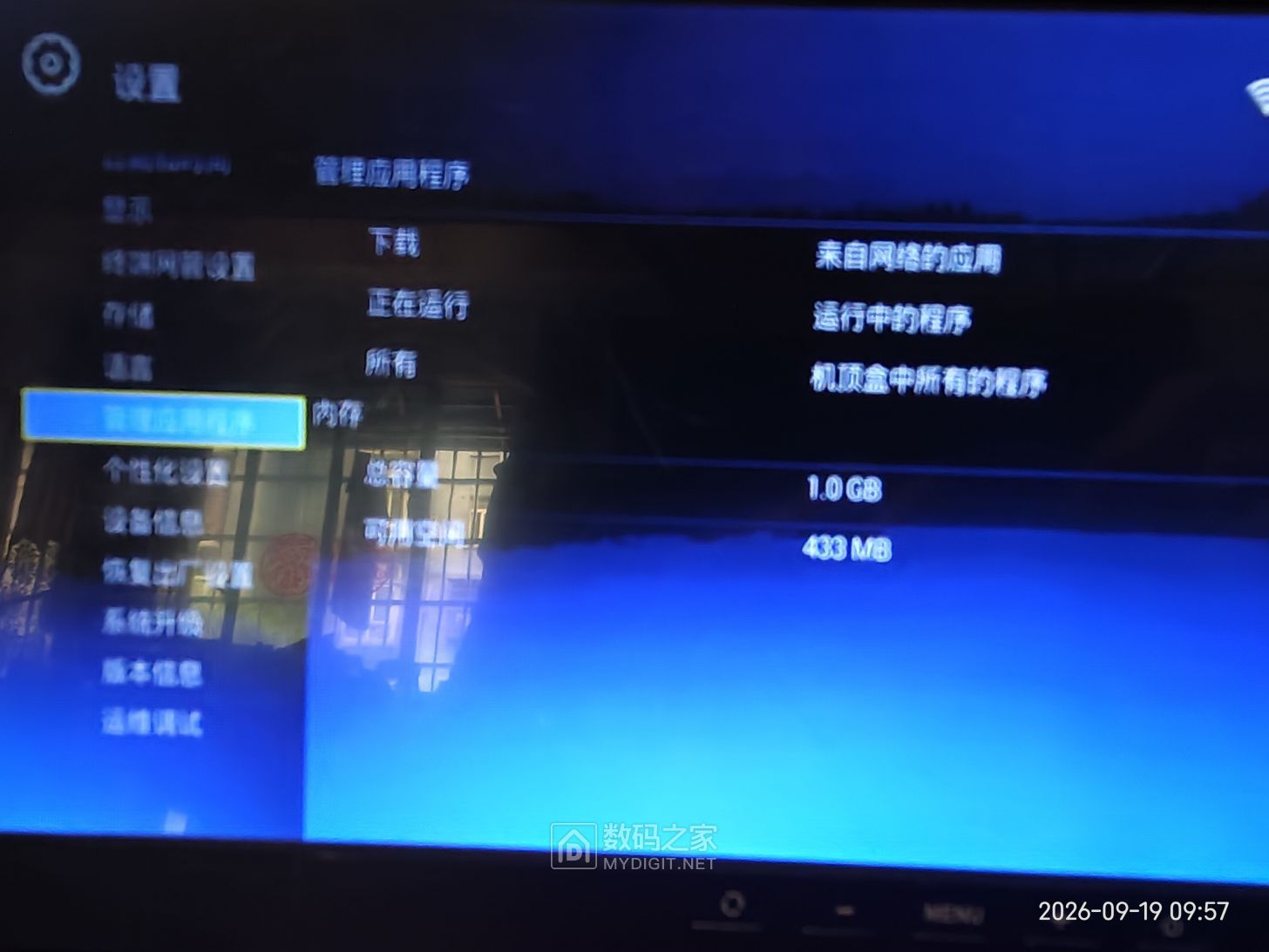

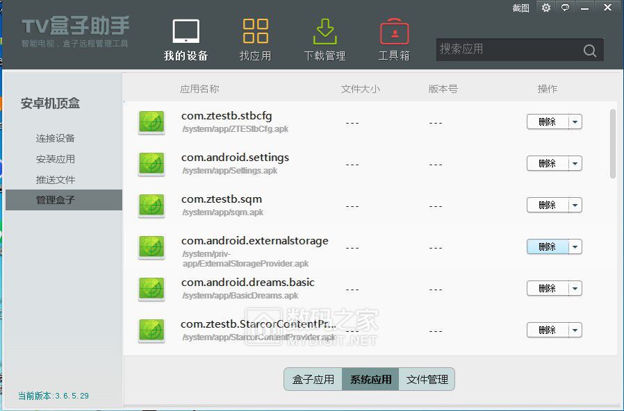

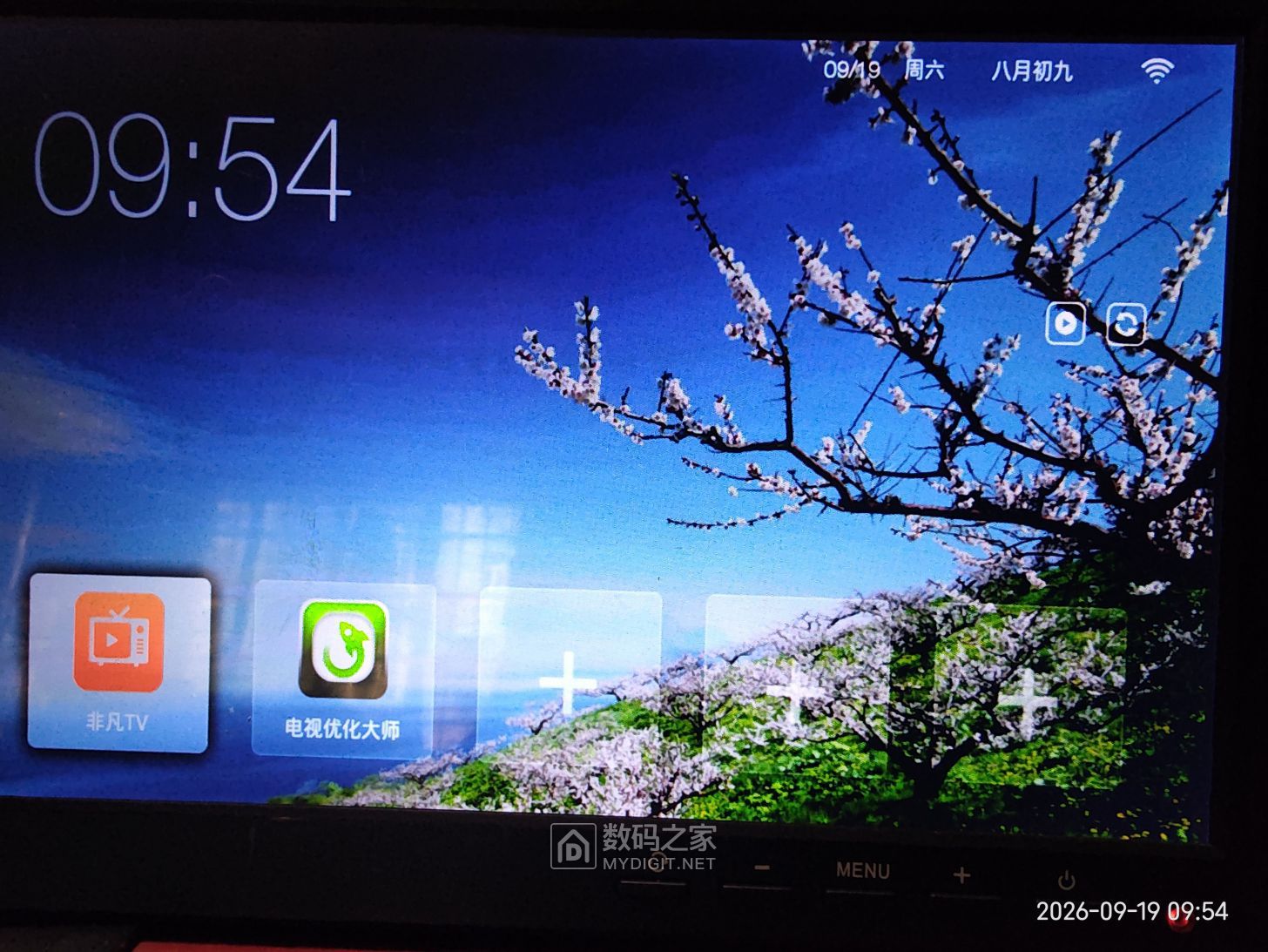

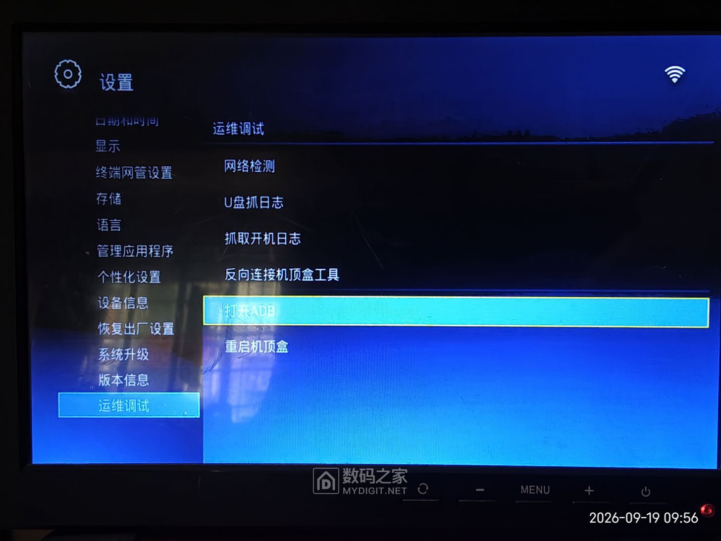

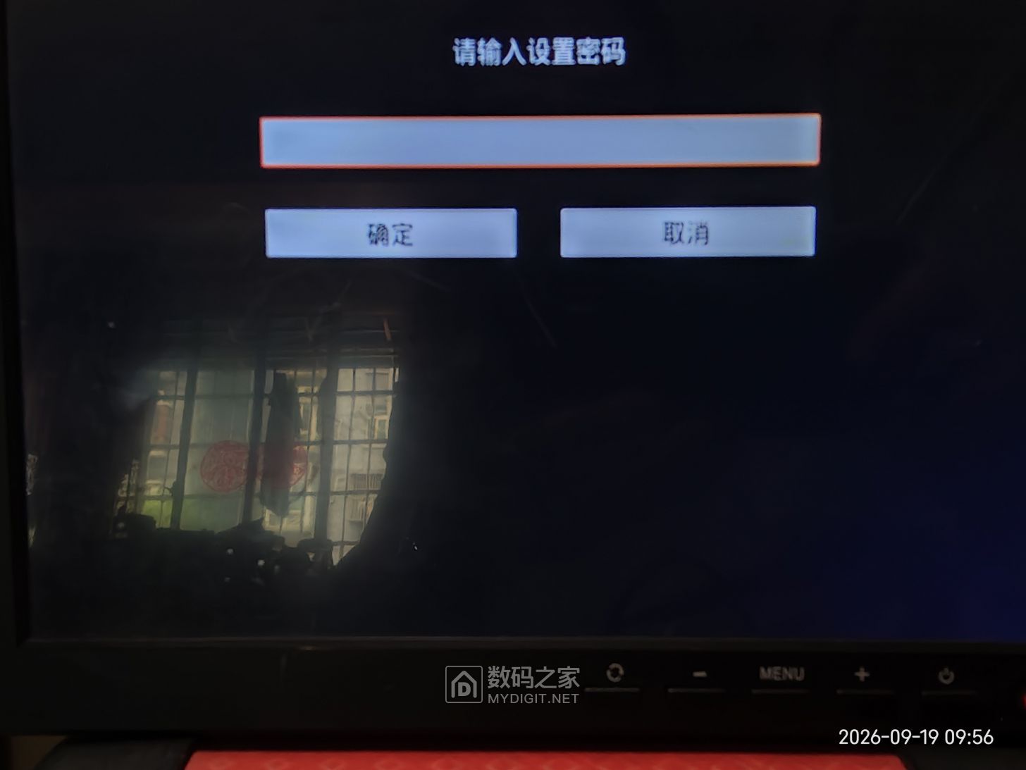

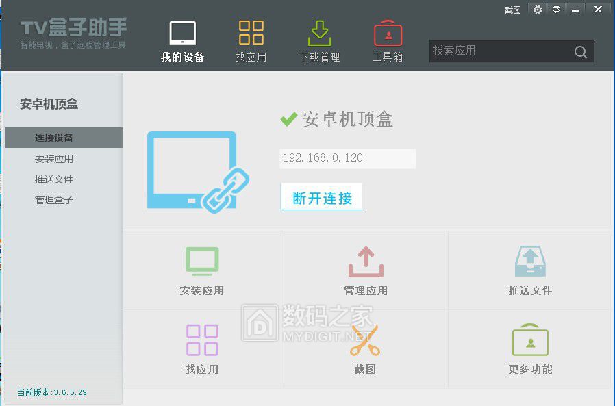

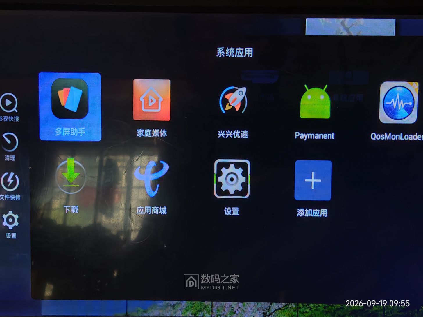

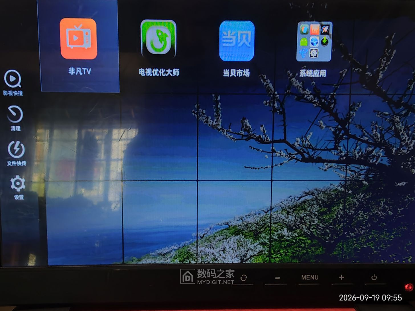

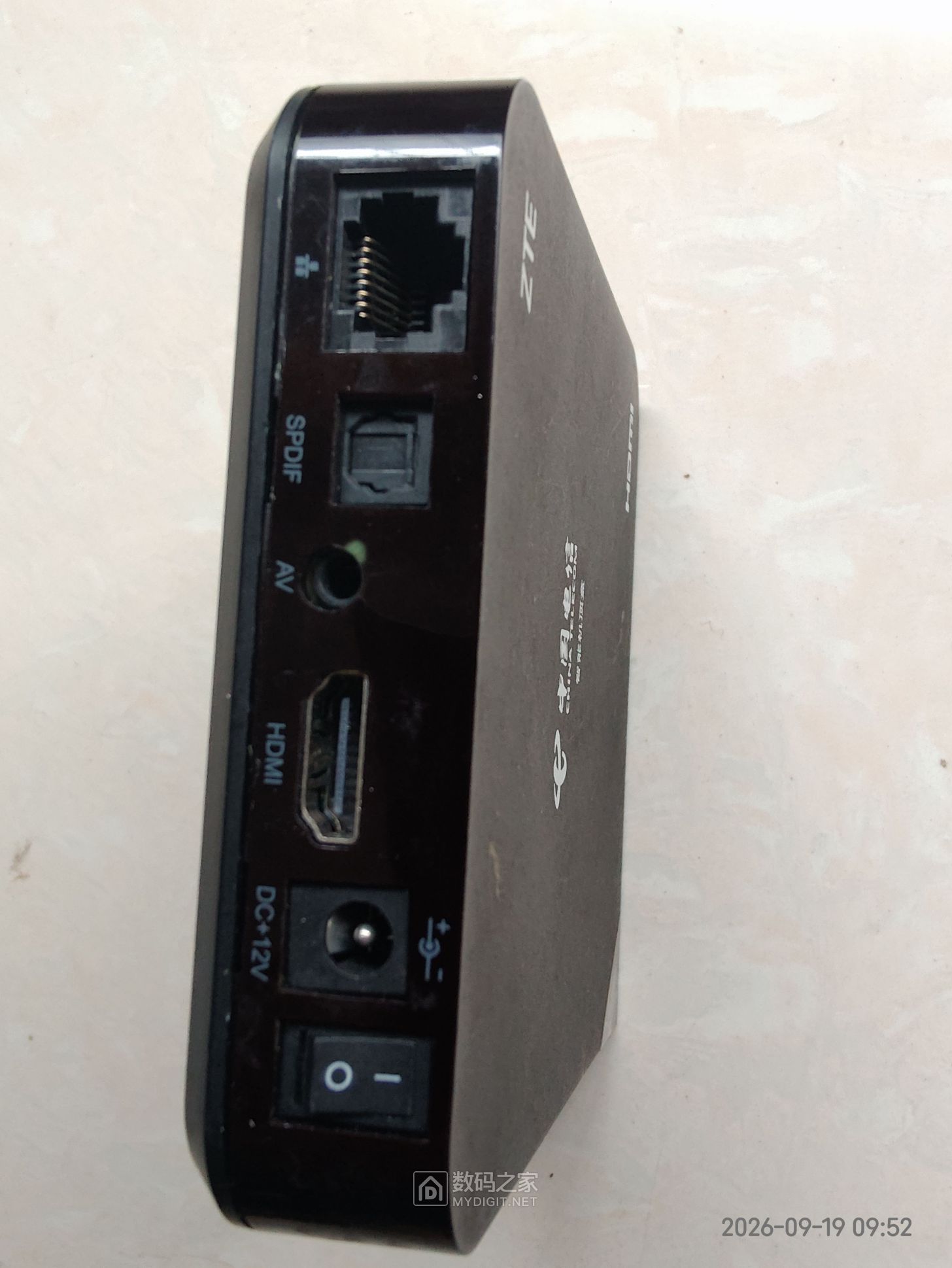

     中兴湖南电信ZXV10 B760EV3不改系统直接收看网络电视,这个盒子是十年前的,因配置低,早已淘汰多年,此盒子是中国电信定制版本,原生系统固件就已经锁死了ADB,封锁了ROOT权限,但是可以经算号器得密码后,临时开启ADB权限。因此仍然具体可玩性,不改系统,不拆机,不破解,不ROOT,不刷机,只需通过盒子助手将原生系统的IPTV组件统统删除,再安装自己的电视直播软件即大功告成。拆机:https://www.mydigit.cn/thread-621619-1-1.html
