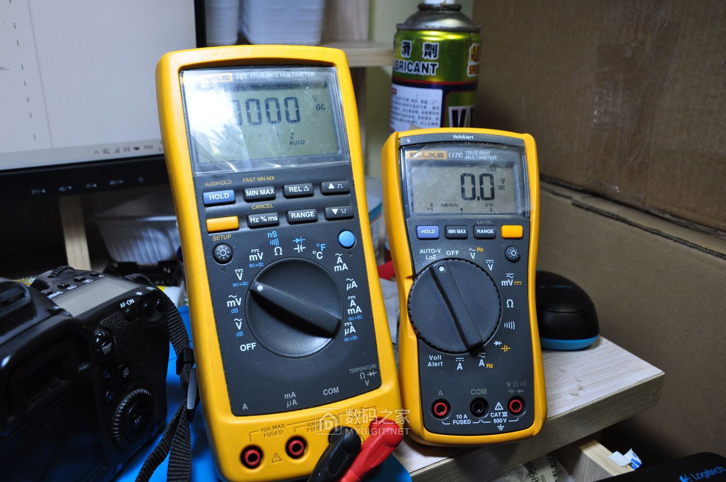

大表是福禄克187 ,小表是117C. 假如只能保留一个,肯定是187。但是实际上使用用得最多得是117。这就比较有趣,为什么档次低的反而用得多。
实际生活中确实有很多这种情况,明明工具看起来指标更好,但不是主要使用的。人们反而用指标更低的工具。
因为工具的好用并不是只看指标。在满足要求的前提下,多出的性能其实是浪费掉了。
117优势在于体积比较小,手感好,容易携带,这是它用得比较多的主要原因。就是单手拿着干活更方便。也不怕掉地上,便宜皮实。
平时的主要使用功能是 通断 电压 电阻 二极管。这些117全具备,精度也满足。也一样是福禄克的品质和可靠。
但是,当需要高级功能的时候,117小表就提供不了。虽然这种情况不多见。
主要需要大表的情况:
1 需要四位半的精度
2 需要测量小电流
3 测量晶振频率 117比较低 187有2M
4 高级功能 例如相对 最大最小 平均 通信等等
5 需要更大的量程 例如117只有600V 电阻只有40M
总结:小表用的多,大表少不了。
