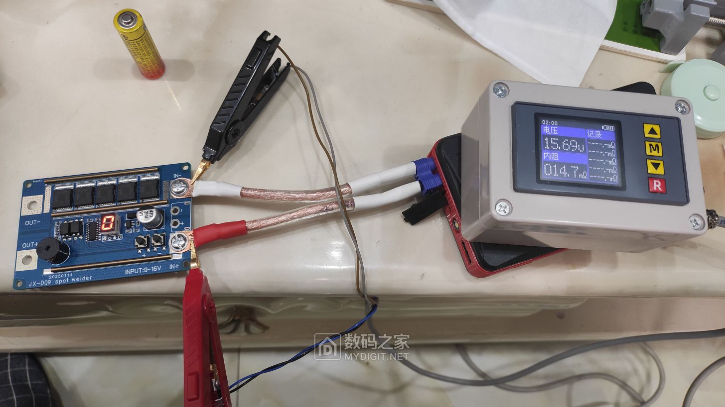

2025年手搓的简易点焊机,奈何启动宝内阻稍大,约10+毫欧,点焊能力不怎么行
这不,黄鱼淘的超级电容来了,杂牌电容没有参数3000F,卖家保内阻,保1个月电压降不超过多少
单个内阻0.1+0.2,成串内阻0.6,搞不懂这是为啥?
控制板这样搞,还不知道这板子是否要改反馈电压
5-12V升压用这个
目前6mm的点焊线先不动,控制板5MOS有必要升级到10MOS(板子背面还空着5个MOS位置),大家有合适的NMOS推荐吗?还是必须得和原版的同型号才行?
