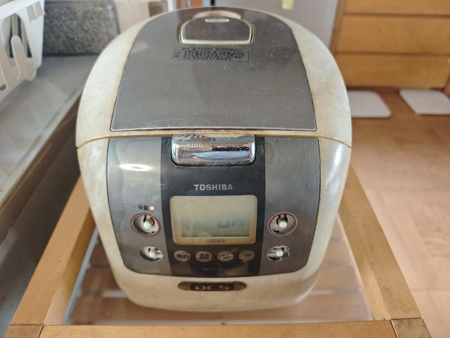

这个电饭锅已经买来十几年了,前期家用,后来在我的特殊教育小机构高强度使用了几年,面板已经面目全非了。虽然能正常工作,但是外形太差了,挂在闲鱼上20块钱都卖不出去。就决定把它拆了,卖废品也差不多这个价。

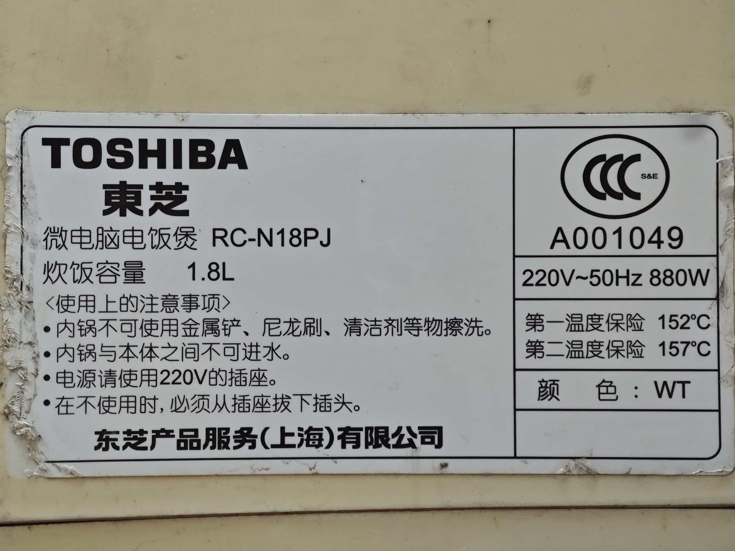

型号是RC-N18PJ,标称炊饭容量1.8升,这个比较特别,似乎东芝的电饭锅都按照最后煮出来的饭的体积来标电饭锅的容量,如果按惯常的标法,这个电饭锅的容量应该是4~5L。反向虚标的属于是。

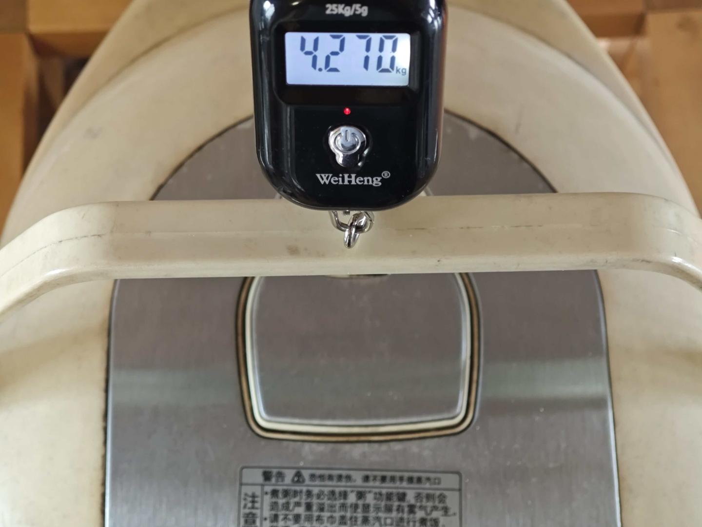

整机重量4.27公斤。

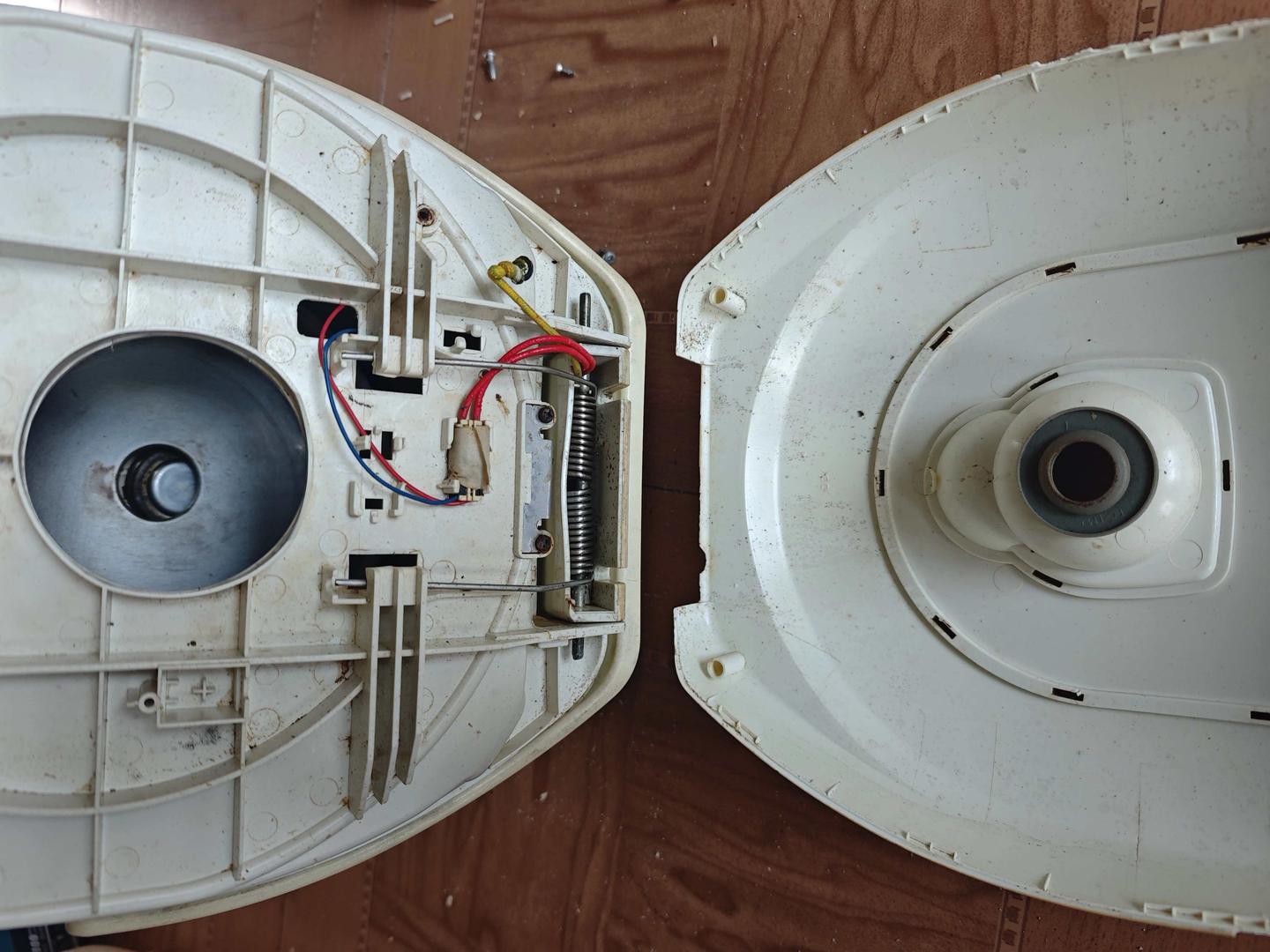

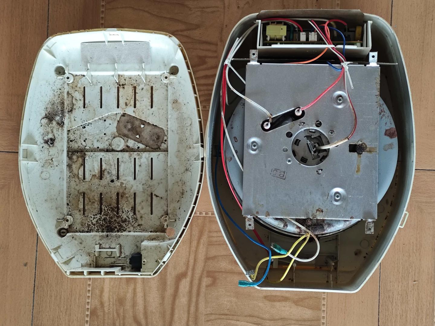

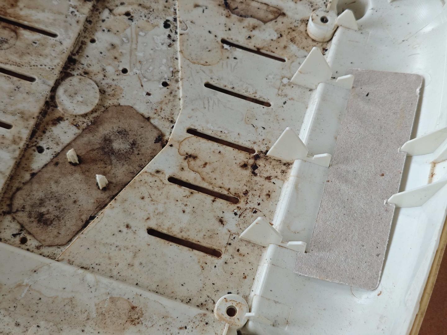

拆开底盖,看到里面用料还算可以,底盖上对应电极的地方还有云母片增加绝缘。
云母片插在两根塑料柱上固定,右边斜放的云母片,对这电饭锅主控板下方。

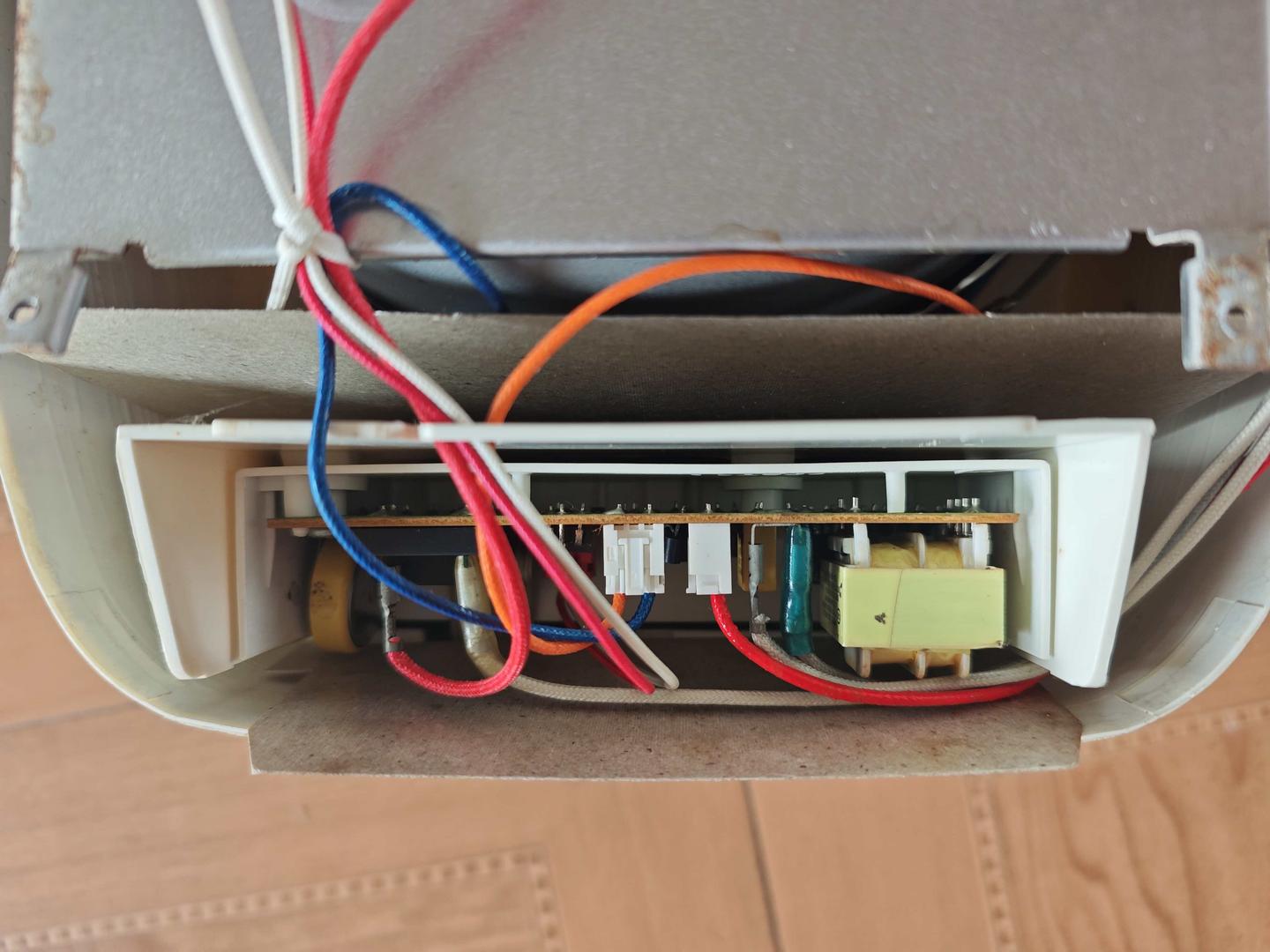

主控板前后还各有一片大面积的云母片,起绝缘隔热的作用。这个做法在我其他拆过的四五个电饭锅内首见。电线是玻纤套管的高温线,直接摸手会痒,用耐高温的黄蜡管绑扎好。

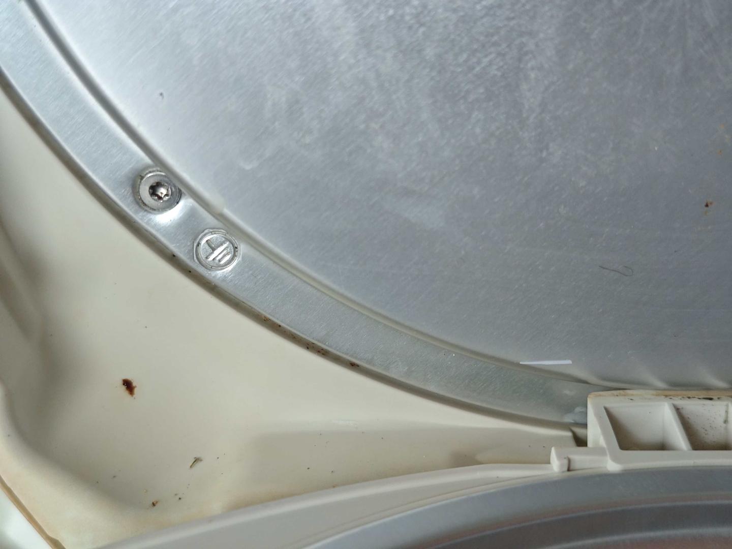

顶盖内部铝合金内衬四角用不锈钢螺丝固定,其中一颗是内六角梅花,起防拆作用,并且接了地。

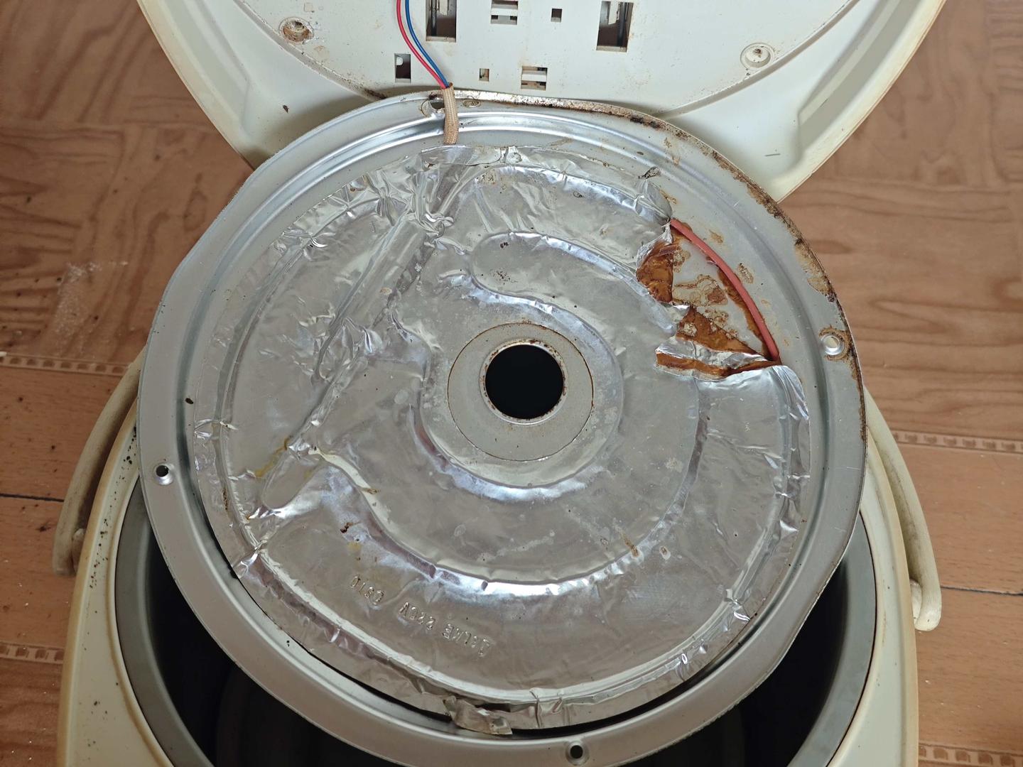

铝合金内衬的背后装有发热线,在煮饭的时候给锅盖加热。
塑料上盖是常见的双层结构。

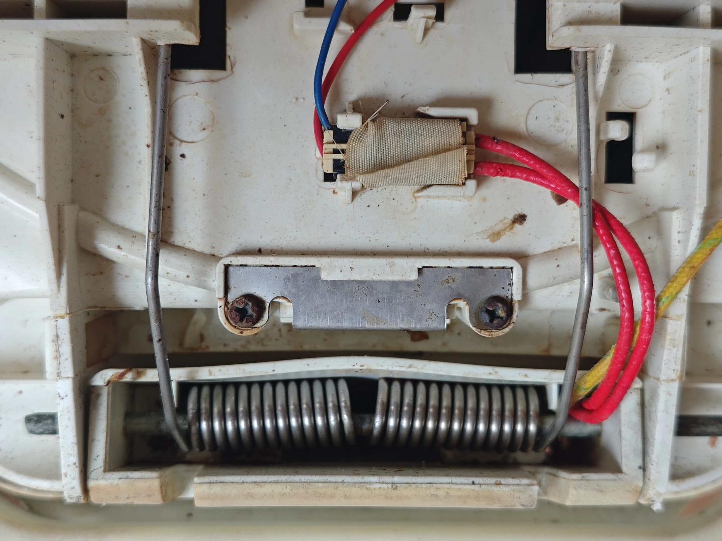

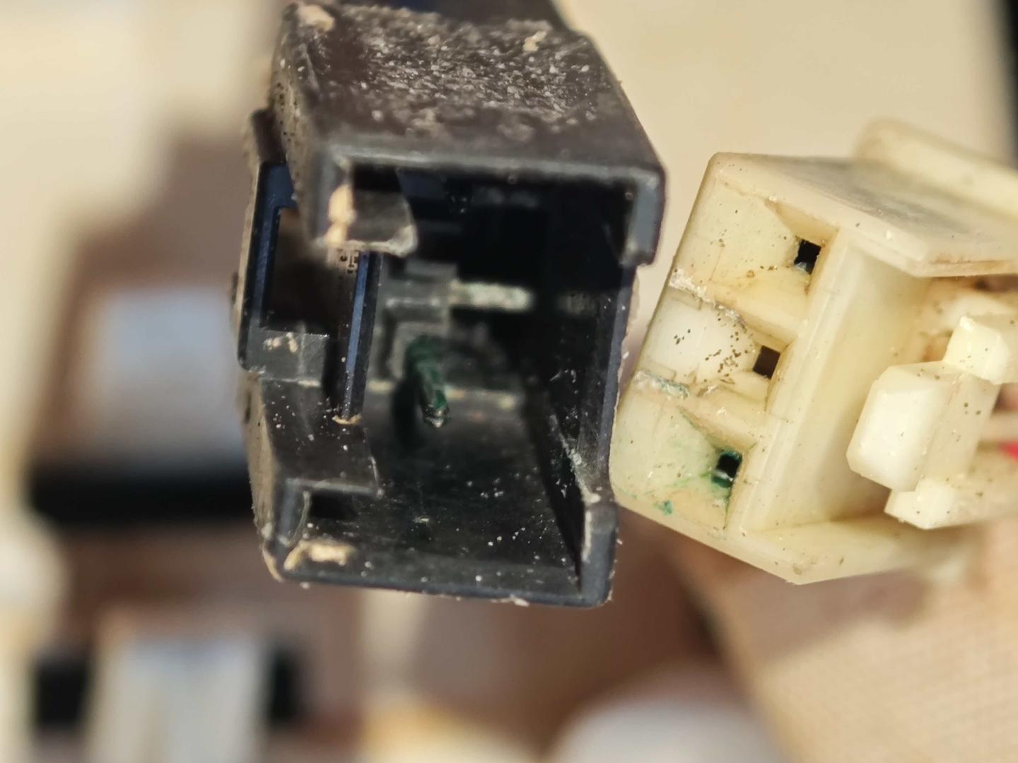

铰链里有不锈钢弹簧,锅盖加热器的导线是用连接器进行连接的,我怀疑可能故障率会比较高。
撕开绝缘胶布,拆开连接器,果然里面已经长了铜绿,看起来已经接触不良了。

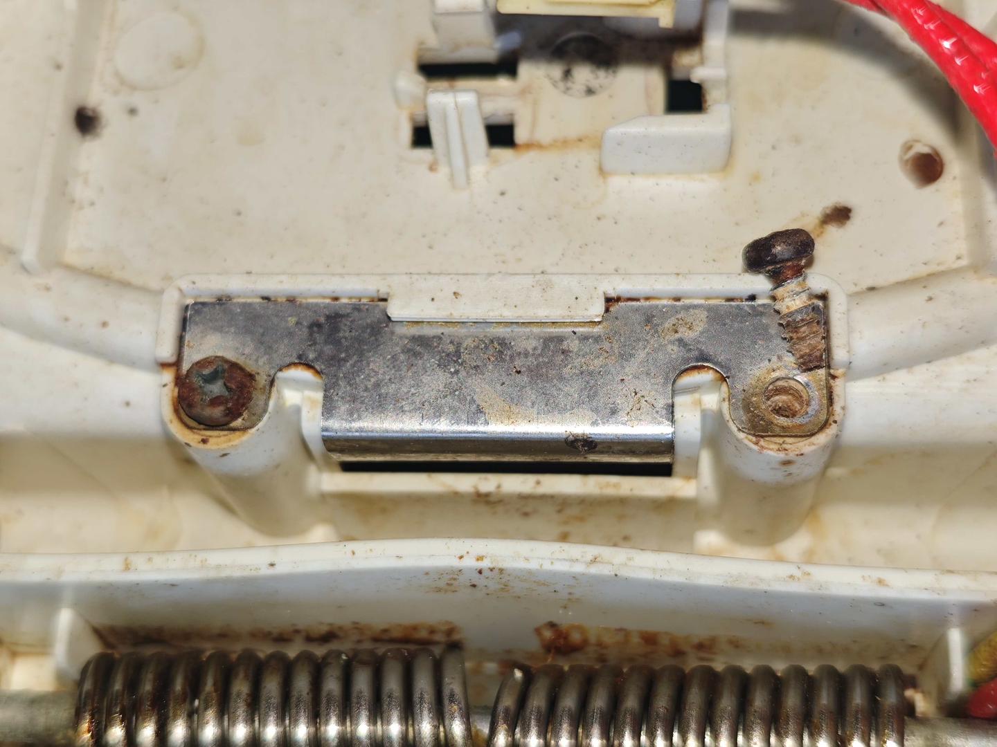

顶盖内部固定不锈钢弹片的两颗螺丝是铁制的,已经生锈,在看不到的地方还是有降本的做法。

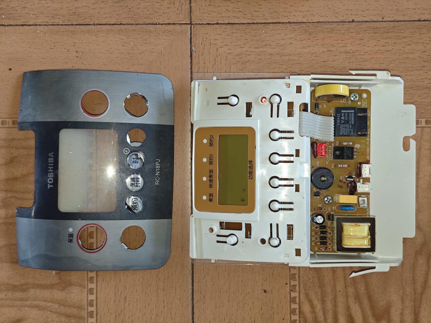

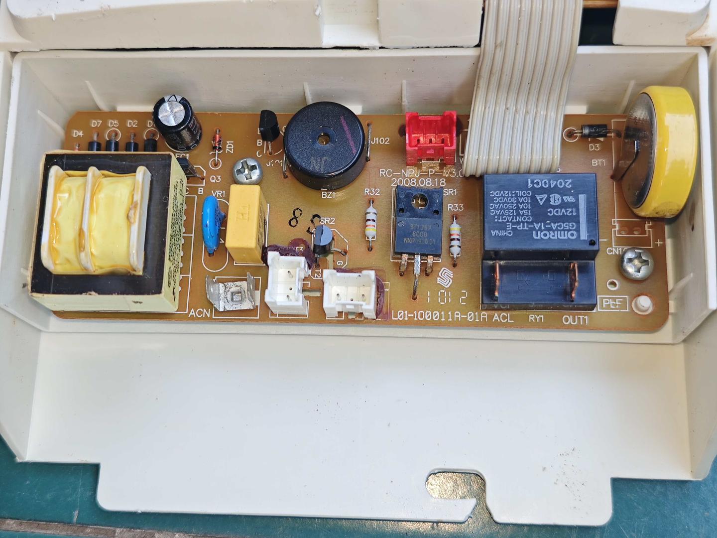

主控板有独立的舱室,保护的还不错,外部连接全部用接插件,没有氧化,接触良好。面板经过长期使用已经发白不透明了。
外部连接全部用接插件,没有氧化,接触良好。板上有2008.8.18字样,大概是设计时期。1012字样一般表示板子生产日期是2010年第12周。

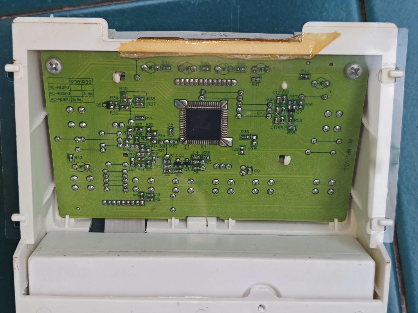

液晶屏背后有一大块专用的线路板,看起来成本不低,独立舱室,还有一片透明塑料盖板,跟新的一样。

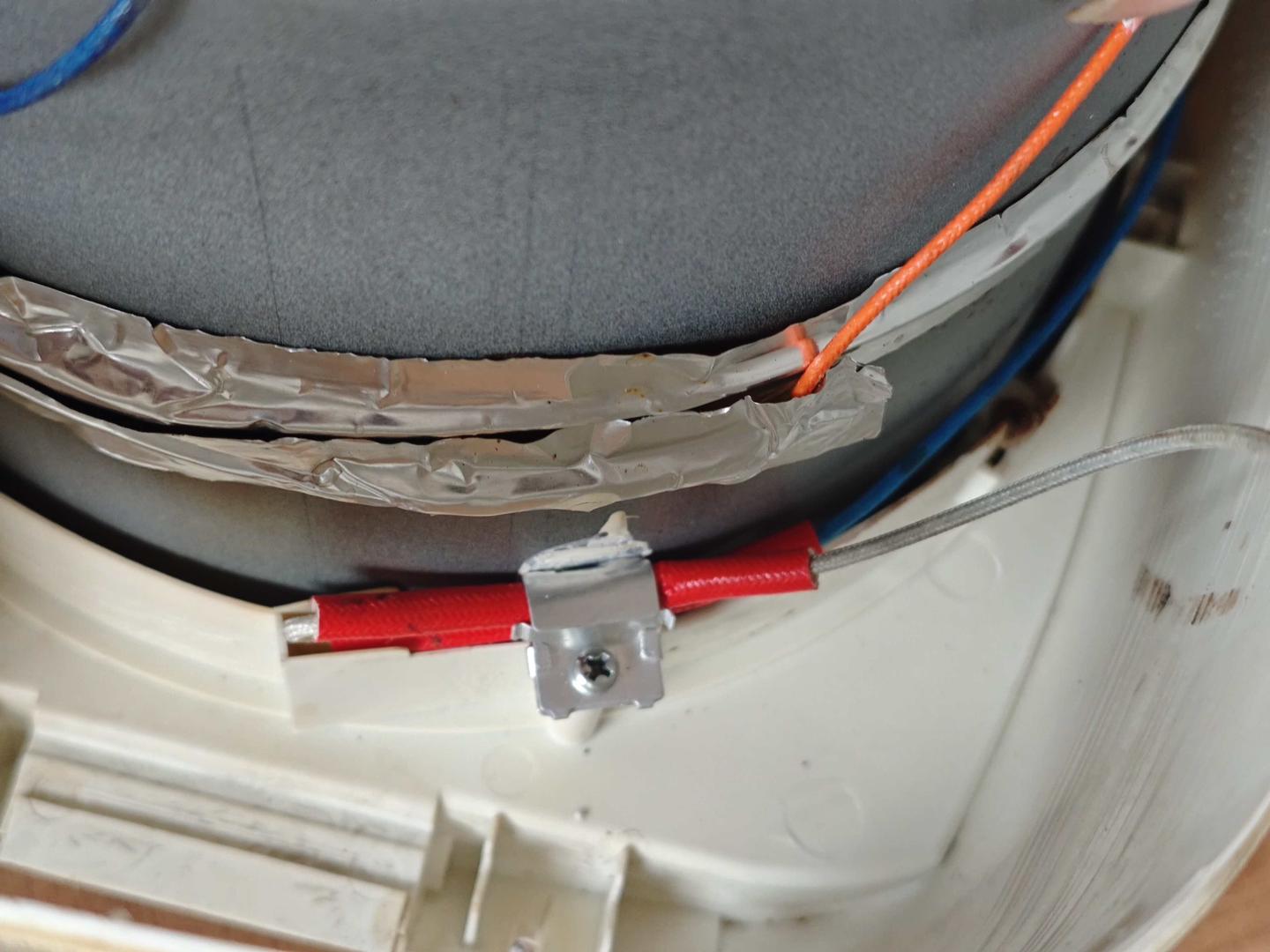

铁质内筒周围还有一圈保温用的加热丝以及一个热保险丝。
