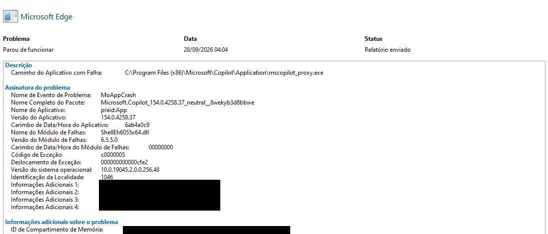

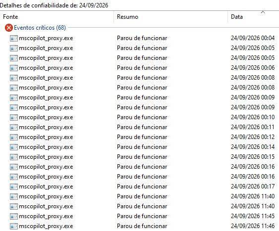

Reddit 网友 tarikhyoga 报告称,安装 Windows 10 更新 KB5126256 后,每次在文件资源管理器中点击任意文件,系统即自动后台启动 Copilot 进程 mscopilot_proxy.exe。
该网友复盘发现虽然是因为启动 Copilot 进程导致文件管理器崩溃,但系统“可靠性监视器”将崩溃主体记录为 Microsoft Edge 浏览器。
该网友深入调查后发现,该问题关联 4t Tray Minimizer(一款轻量级 Windows 系统工具软件),其 ShellEh6055x64.dll模块不兼容 Copilot 智能体进程(mscopilot_proxy.exe)导致。
