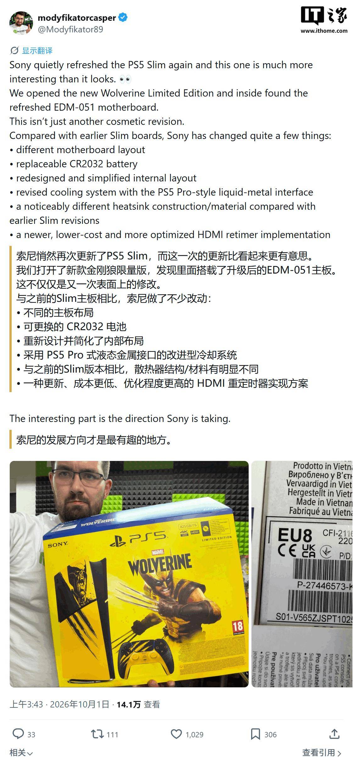

Modyficator89 昨日(10 月 1 日)在 X 平台发布推文,通过拆解金刚狼限量版 PS5 Slim,发现索尼升级 EDM-051 主板,并调整散热器,引入可更换 CR2032 电池等。
主板负责连接处理器、内存、存储、供电和外部接口,是主机的核心电路平台,而 EDM-051 是索尼 PS5 Slim 使用的最新主板编号。消息源称索尼重新设计布局和内部结构,简化了机身内部组件排列,调整散热器的结构与材料。

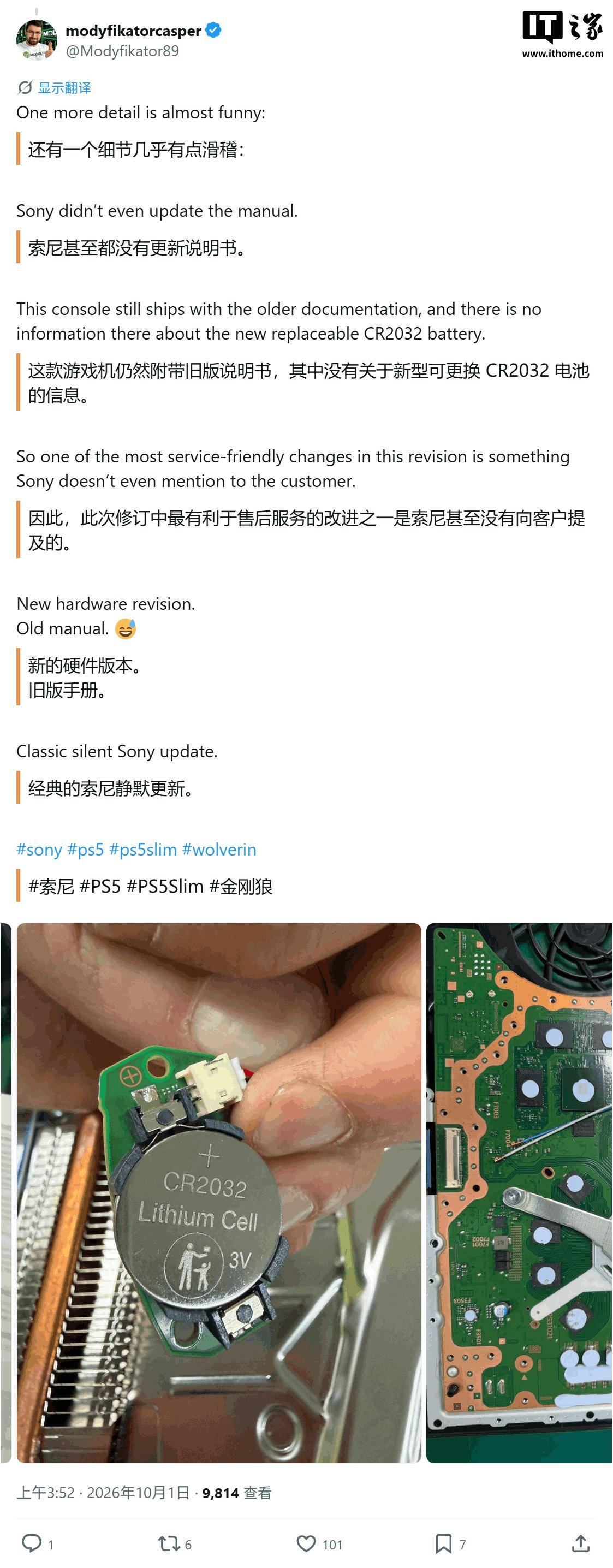

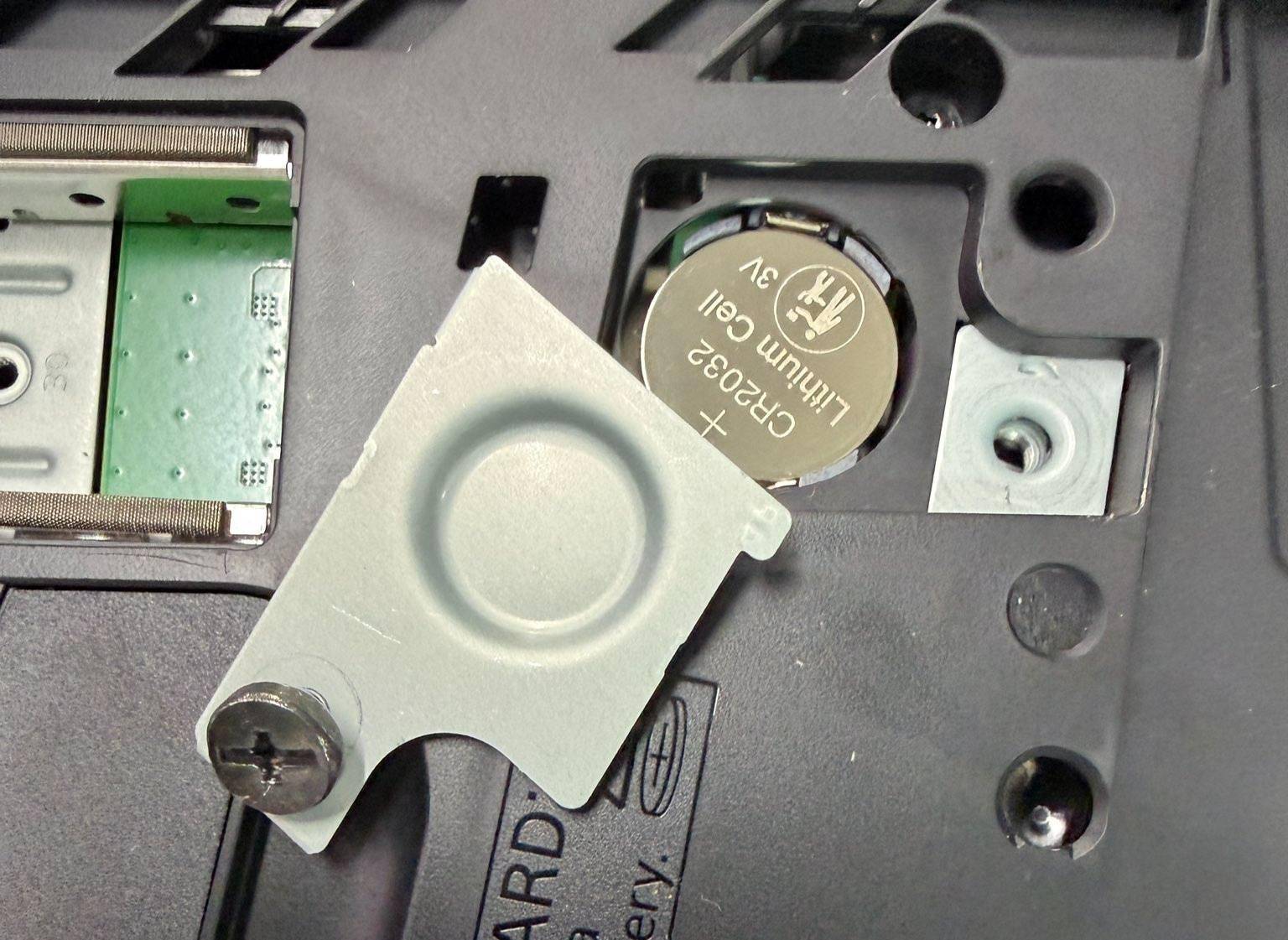

电池设计方面,EDM-051 主板使用可更换的 CR2032 电池,用于保存系统时间和部分固件设置。

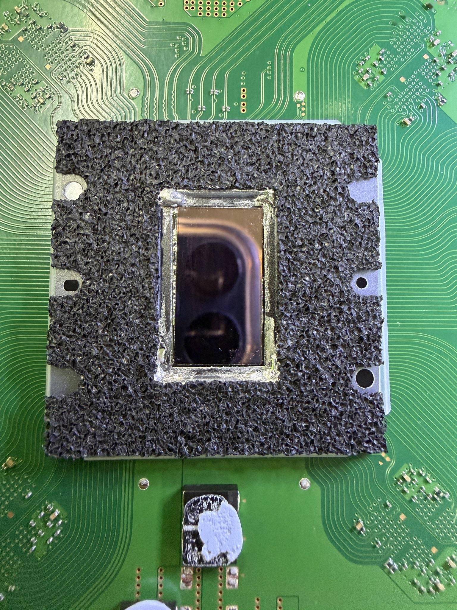

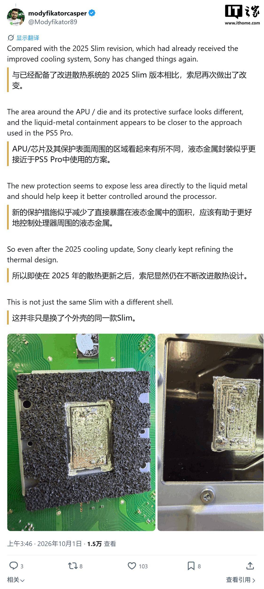

散热方面,拆解信息显示,新机采用接近 PS5 Pro 的液态金属接口。索尼调整 APU 芯片周围的保护层和液态金属封装方式,减少直接接触液态金属的区域。
新版主机还采用更新后的 HDMI 重定时器。该组件负责调整 HDMI 信号时序,保证主机与电视、显示器之间的信号传输,新方案成本更低,并优化电路设计。
IT之家注:HDMI 重定时器用于重新调整 HDMI 数字信号时序的芯片。主机输出画面时,重定时器可帮助信号匹配电视或显示器的接收要求,常见于高分辨率、高刷新率的视频接口电路。
