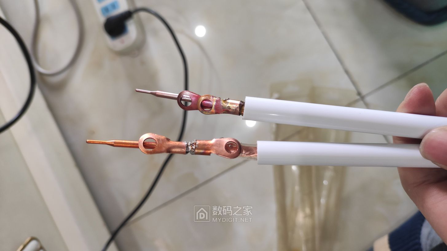

最近在玩点焊笔,看了论坛大佬很多牛逼的点焊笔,流口水啊···
不过用的最多的还是紫铜管+黄铜夹具+氧化铝铜焊针组合。
大佬们为了极致减小内阻,超级电容内阻0.3毫欧都觉得太大了,总会路内阻要控制在2毫欧以内,什么加大铜排,PCB加强铜排,35-75MM线材都下了功夫。
但是到了点焊笔这里,我就有点纳闷了,铜管是必要的吗?
我说说个人看法,第一性思维点焊笔要获得足够低的内阻,那么采用上述结构的问题有:
1、铜管与线材通过螺栓连接,那必然会有2处压接点(线材与铜鼻子、铜鼻子与铜管)
2、铜管与线材通过直接压接,会有1处压接点(线材与铜管)
3、铜管自身内阻(很小,一般铜管截面积25mm以上)
4、铜管与夹具内阻(很大),黄铜电阻远高于紫铜,且夹具存在2处压接,并且其中夹具与焊针的压接面积很小。如下图中红圈处:
综上,采用该结构的焊笔有5~6处影响焊笔内阻,影响由大到小排序为:夹具与焊针>夹具与铜管>铜管与线材>铜管
那我就要说了,采用焊针+线材直接压接,只有1处压接电阻,这种方案是不是更好?

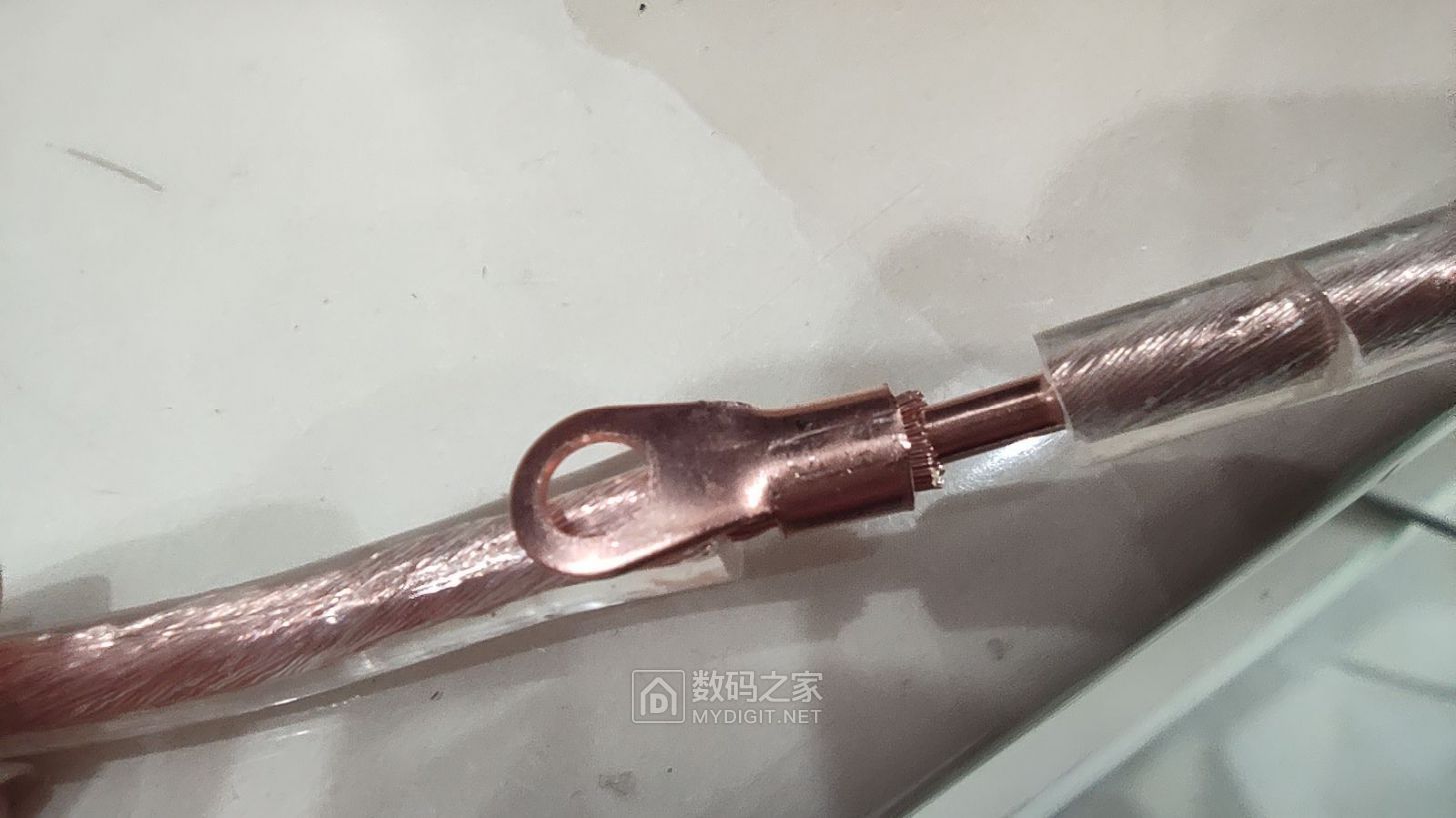

当然这是思路,如果要做,把线材均匀包裹住焊针,再用铜管接线端子压接,最后在上个锡,手握部分用塑料管即可。焊笔从外到内依次是,塑料管-铜管-线材-焊针,铜管不参与导电,只起压接效果。
那我可以推断,这套点焊笔内阻必然比上述方案低不少!用料还更省(铜管和定制夹具贵啊···)
虽说这套方案焊针替换会麻烦些,话说业余玩家有几个会把焊针玩坏的
