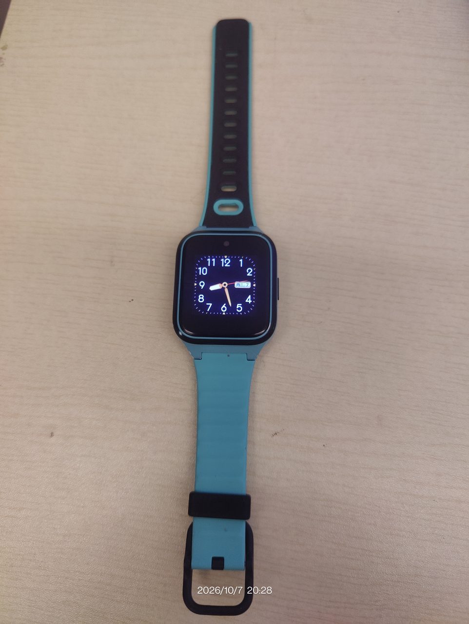

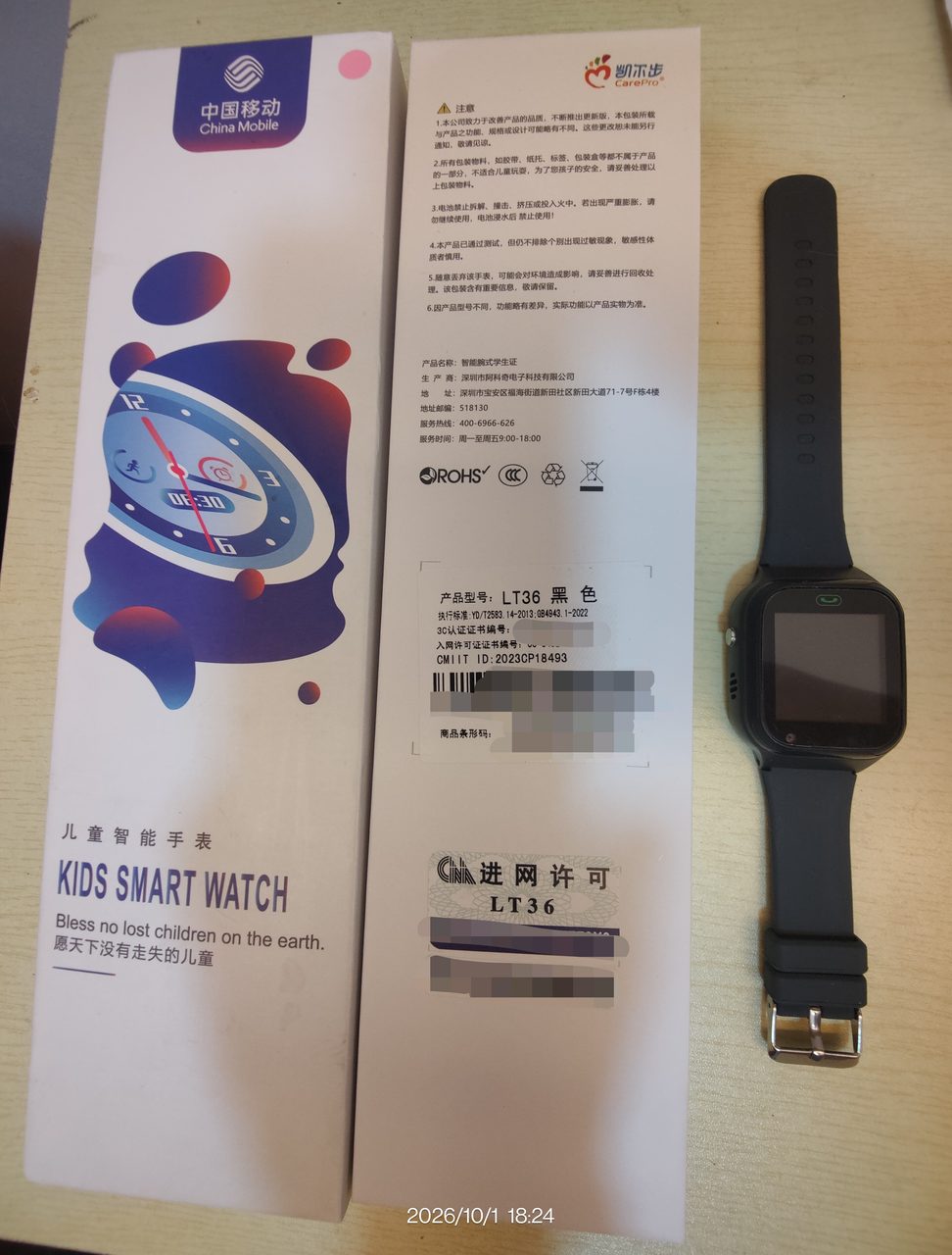

一、凯尔步 LT36 儿童定位电话手表,闲鱼买入价 30 元包邮。

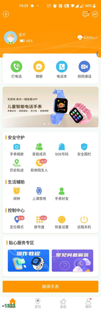

使用安全守护 2APP 进行定位管理。
优点:
1、支持 4G 全网通 sim 卡
2、有视频通话和查找手表功能(可让手表发出声音)
3、可收发短信和接听拨打电话
4、APP 定位页面会同时显示手机位置和手表位置

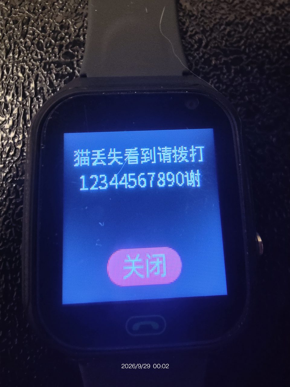

5、远程发消息可显示在屏幕上,丢失方便与路人联系
缺点:

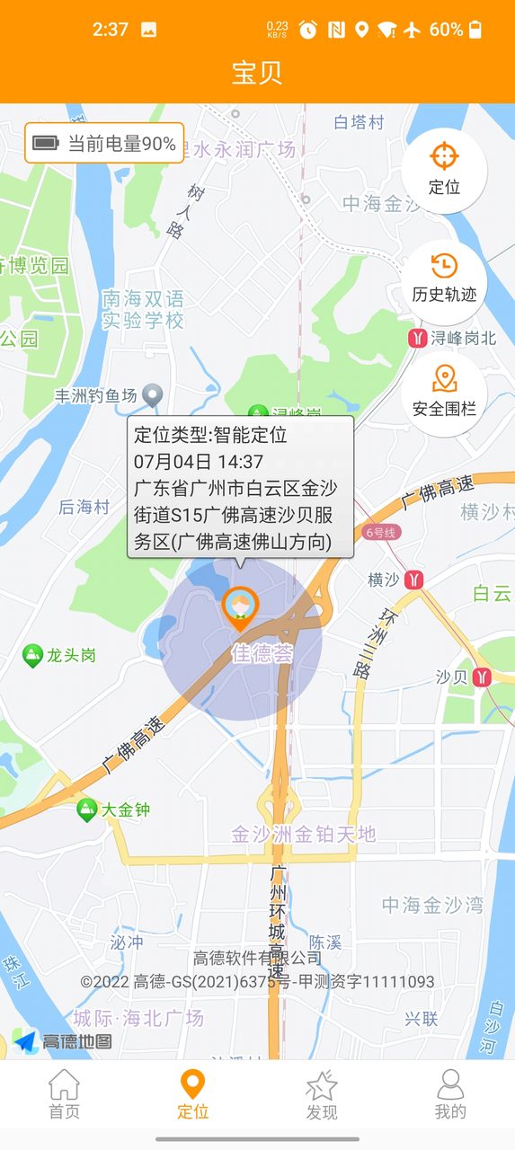

1、不支持北斗或 GPS 定位,只有 WIFI 和基站定位,定位精度差(城市误差 20 米左右,农村郊外误差 500 米以上)
2、定位刷新时间慢,工作模式需设置成手动刷新才能 1 分钟刷新 1 次。

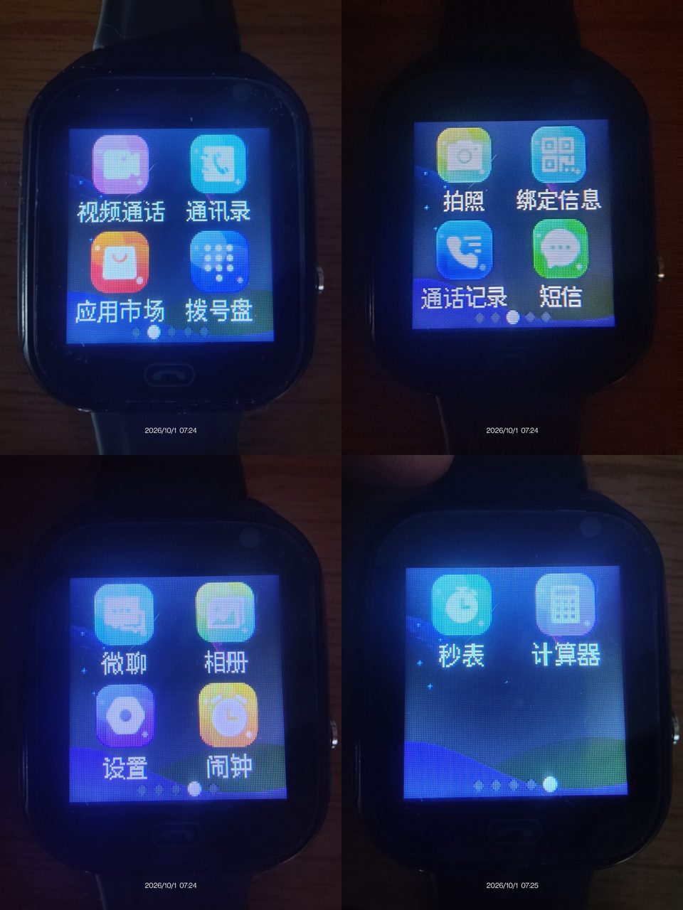

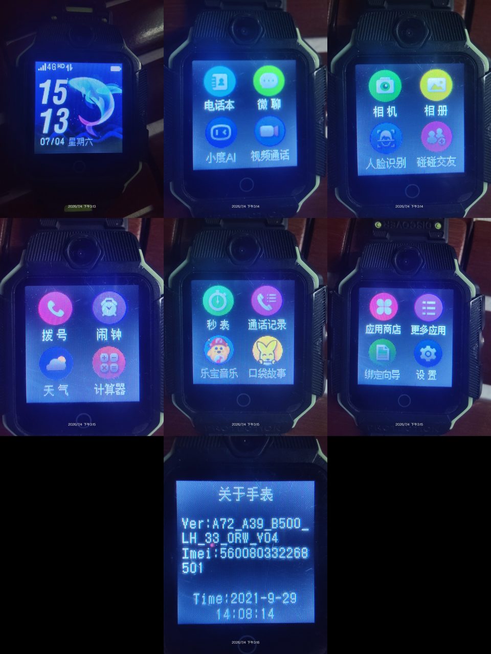

凯尔步 LT36 儿童定位电话手表说明书:

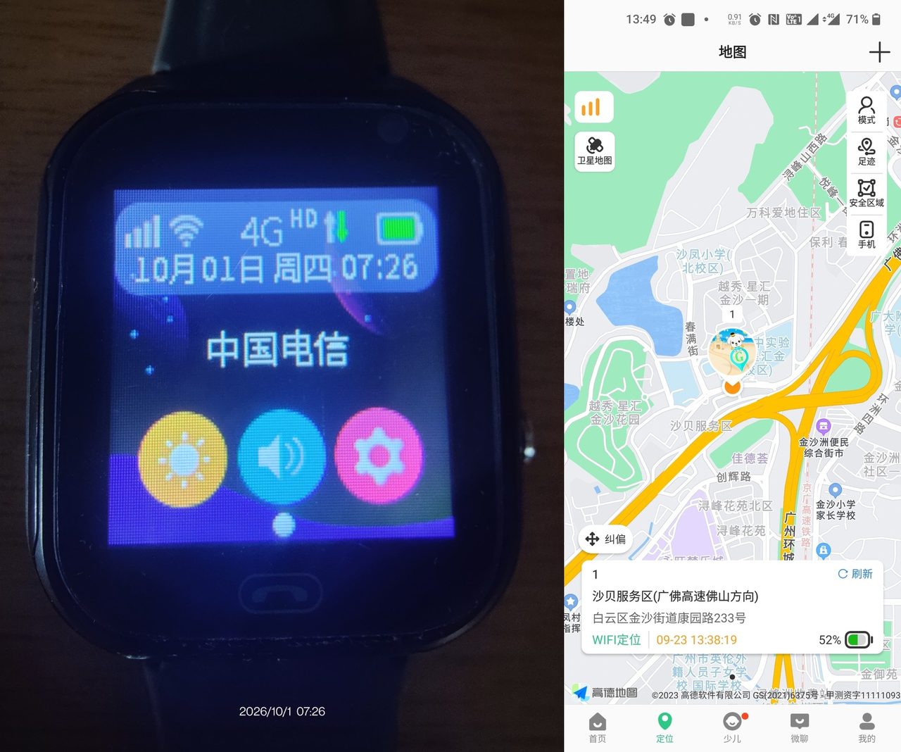

界面功能:

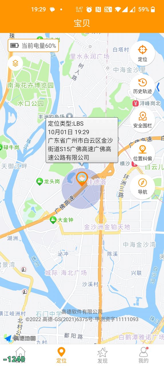

基站定位图标(周围没有 WIFI 或者室内时切换 LBS 定位):
WIFI 定位图标:

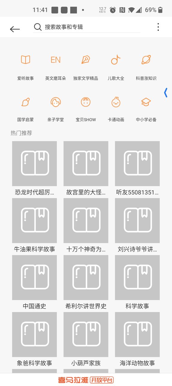

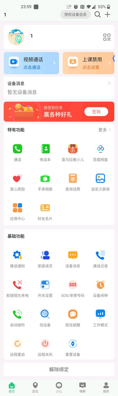

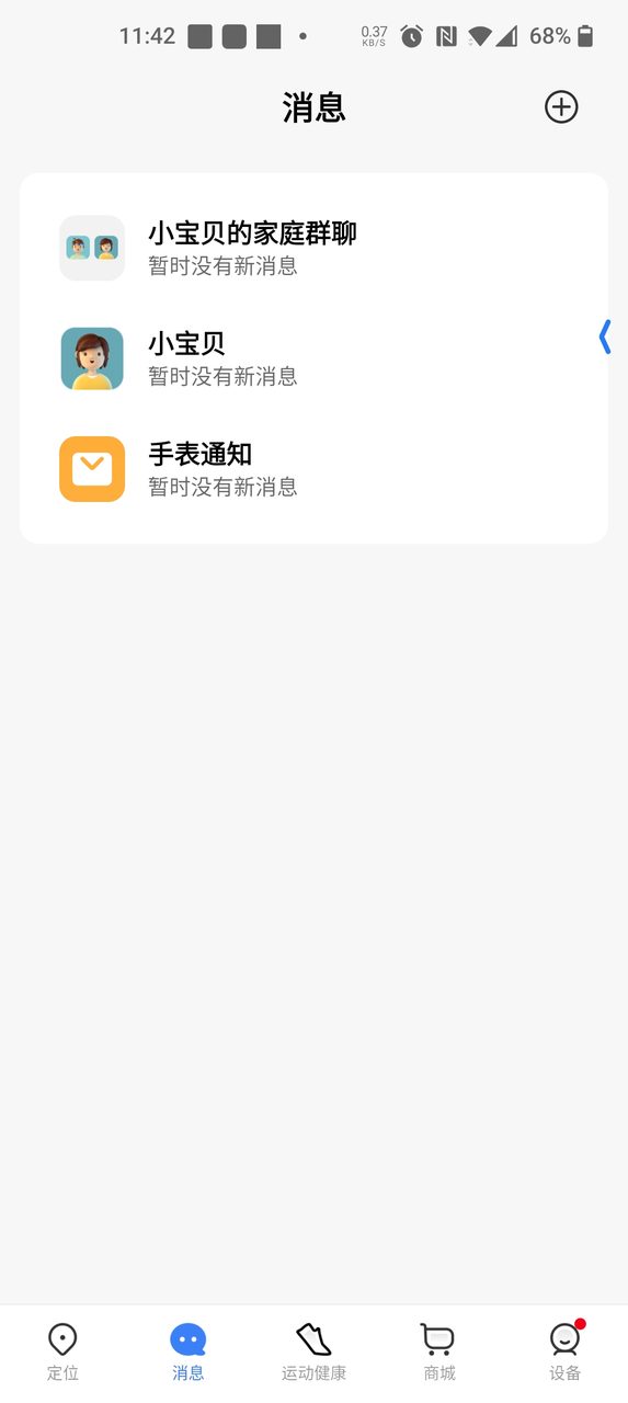

APP 功能:

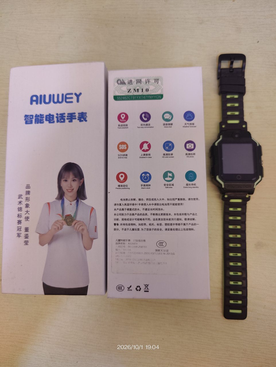

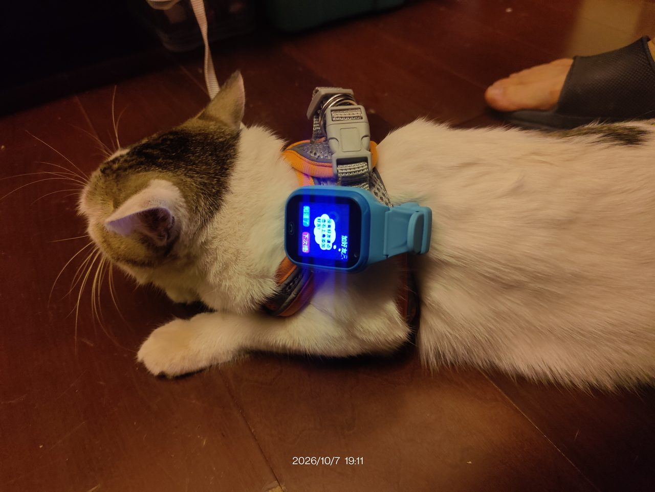

二、AIUWEY ZM10 4G 全网通儿童定位电话手表,闲鱼买入价 25 元包邮。
使用智能守护 5APP 进行定位管理。
优点:
1、支持 4G 全网通 sim 卡
2、有视频通话功能(可让手表发声)
缺点:
1、不显示定位级别,是否支持 GPS 定位未知。

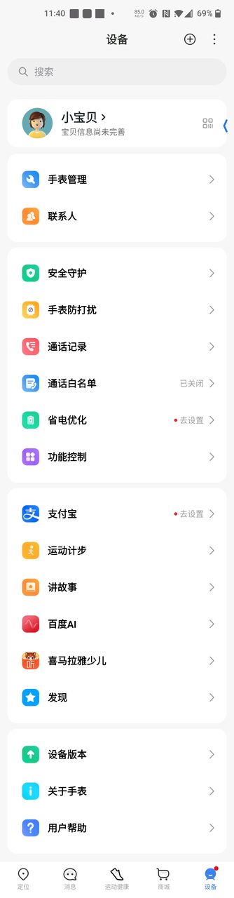

界面功能:
定位截图(定位精度不稳定):
APP 功能:

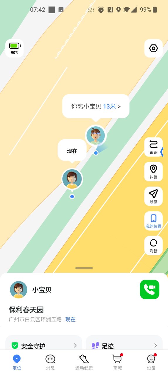

三、小寻儿童手表 X1,闲鱼买入价 39.1 元
使用小寻 APP 进行定位管理。
优点:

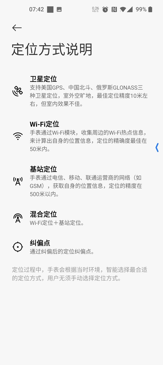

1、做工精致,显示画面清晰
2、定位功能:支持 9 重实时定位,包括 GPS、北斗、基站、WiFi、A-GPS、重力感应、EPO、照片场景辅助及 HotStill
缺点:
1、无法收发短信
2、只支持移动和联通手机卡,厂商封禁纯流亮卡的 APN 导致有信号无 4G 网(某些城市手机卡套餐动辄 19 元起步,第二年涨价 29 元以上,大流量和通话时间对于宠物定位或者电动车、汽车 GPS 定位器来讲流量过剩)

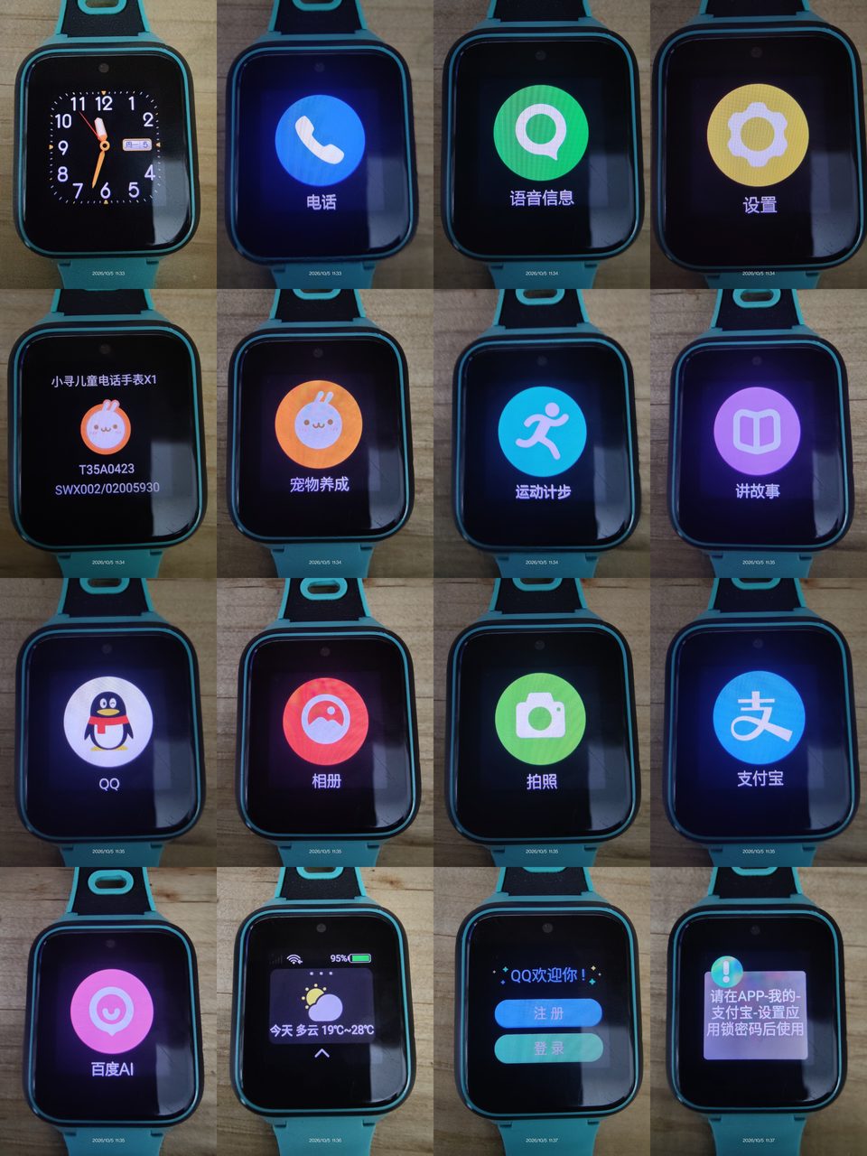

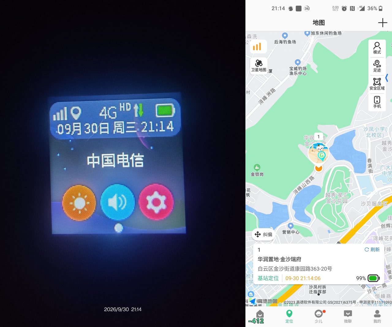

手表界面功能:

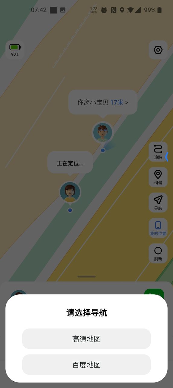

定位截图:
APP 功能:
