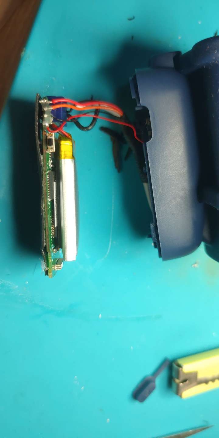

回来接电试机,发现不亮,充电宝充了好久,屏亮了,显示正在充电,但是拔掉立马就断电了,不用想,电池坏了。
网上找拆机视频,发现没人拆过,只好自己拆了,研究了一下,发现比较好拆,卡扣的,直接指甲划开上盖即可

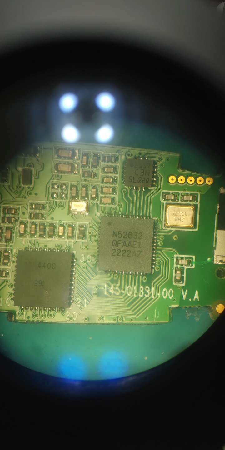

显微镜下看一下,经典的nrf52832,还有TI的AFE4400心率监视器和低成本脉动式血氧计前端IC

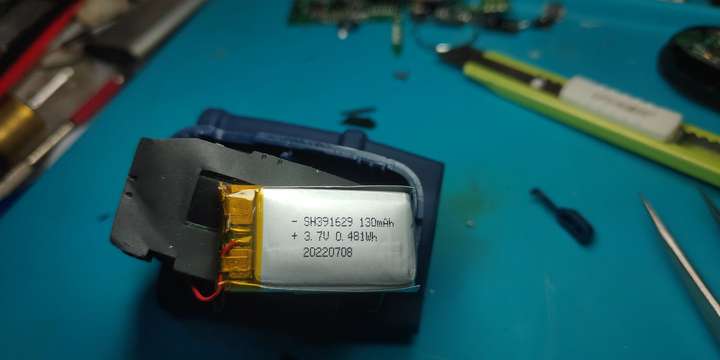

电池是奇怪的尺寸,捏了捏发现有点涨气了,没抢救的必要了

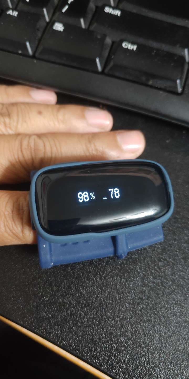

由于我各种奇怪电子设备的拆机电池比较多,随便找了一个尺寸差不多的塞了进去,充了一会电,一次点亮

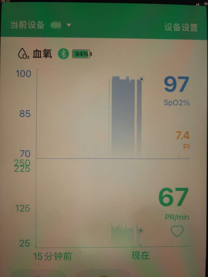

连接app也正常
[backcolor=rgba(0, 0, 0, 0.1)]
这个小夹子非常不错,白天在户外也能读出数,而且能连续记录14+小时,分析氧评分,唯一的遗憾是固件不支持睡眠呼吸暂停监测
