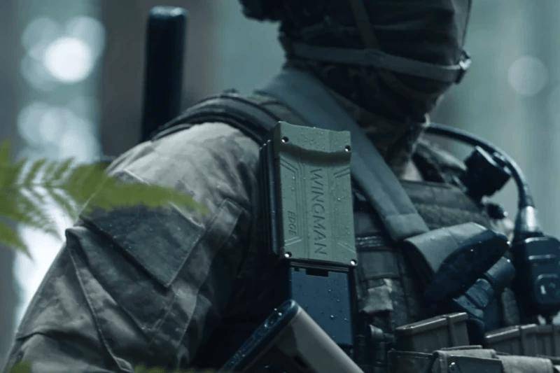

科技媒体 newatlas 昨日(10 月 15 日)发布博文,报道称丹麦国防企业 MyDefence 近日推出可穿戴无人机探测设备 Wingman Edge,可以让前线士兵具备对小型无人机的早期预警能力。
该设备通过被动接收无人机的控制、通信、Wi‑Fi 及视频回传等无线电信号进行探测,最远可在约 6 公里(3.73 英里)外识别潜在威胁。
图源:MyDefence
IT之家援引博文介绍,与只依赖既有“威胁特征库”的传统探测方式不同,Wingman Edge 结合基于特征的射频识别与设备端 AI 频谱分析。它可连续扫描 200 MHz 至 6 GHz 频段,识别无人机信号、遥控器、通信链路、Wi-Fi、模拟视频传输,以及尚未录入数据库的未知射频活动。
该系统采用被动式设计,本身不发射射频能量,因而可降低佩戴者因电磁信号暴露而被定位的风险。当探测到可疑信号后,设备可在约 10 秒内通过声音、灯光、振动或显示屏向士兵发出警报;具体探测距离和响应时间仍受射频环境与视距条件影响。
MyDefence 表示,Wingman Edge 重量不足 1 公斤,比上一代产品轻 17%,并可与战术网络、其他士兵、车辆及指挥控制系统共享探测结果,从而把单兵获得的局部信息汇入更完整的战场态势图。该设备还兼容 ATAK 等战术应用,便于队伍协同。
MyDefence 首席执行官 Dan D. S. Hermansen 表示,无人机威胁持续演变,不会等待特征数据库更新;Wingman Edge 的目标,是让士兵更清楚地掌握周边电磁频谱中的异常活动。
