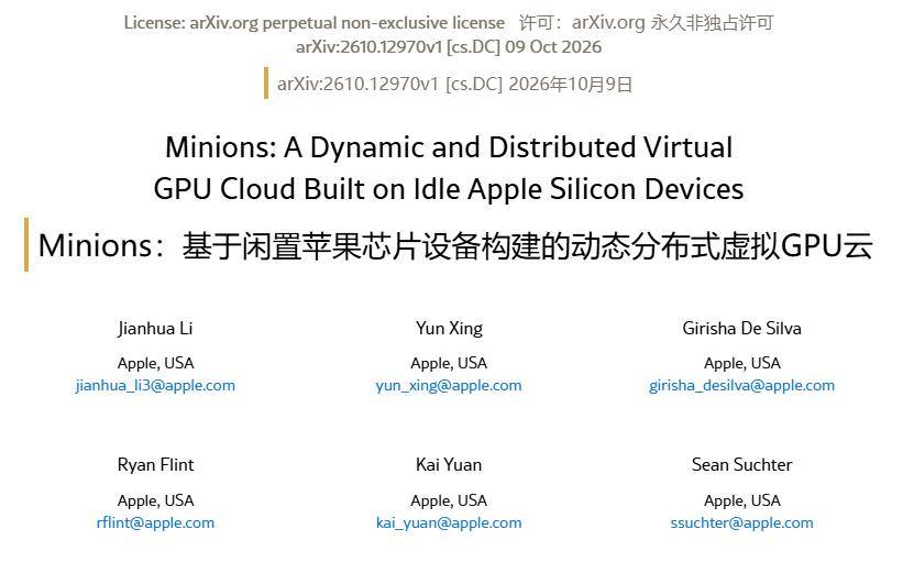

科技媒体 AppleInsider 昨日(10 月 15 日)发布博文,报道称苹果研究团队公布了一项名为 Minions 的系统研究,尝试聚合闲置 Mac GPU,形成一个可动态调度的“虚拟 GPU 云”,用于运行大规模机器学习推理任务。
IT之家援引博文介绍,传统 AI 推理通常依赖集中式 GPU 集群,面临成本高、扩容慢、排队时间长等问题;而 Mac 在日常办公、浏览和创作场景中,GPU 常常长期空闲。
苹果公司在论文中阐述了 Minions 方案,希望重新组织这些“看不见的算力”,在不额外采购 GPU 的情况下,让多台 Mac 协同完成 AI 任务。
根据论文概述,系统由四个关键部分组成:
  • Minion Server负责接收任务、拆分子任务并协调调度;
  • PostgreSQL 元数据存储记录任务与设备状态;
  • 运行在各台 macOS 设备上的 Minion Executor通过 Apple Silicon GPU 本地执行推理;
  • Minion Watchdog则监控设备掉线、休眠或断电等情况,并把未完成任务重新分配给其他可用设备。
在技术实现上,Minions 采用“拉取式”任务模型:设备主动向服务器领取可执行的子任务,并通过原子化机制避免多台设备重复处理同一任务。推理结果可写入对象存储,系统还提供基于 Grafana 的实时监控面板,便于团队了解在线、忙碌和空闲设备数量。
苹果披露的测试结果显示,此前因集中式 GPU 资源不足而需排队超过 10 小时的部分推理任务,在 Minions 下可在数分钟内开始执行;团队无需新增 GPU 硬件,也降低了基础设施成本。
不过,这项技术目前更像是面向企业内部的研究与工程方案,而非面向普通消费者的正式产品。研究团队也指出,跨部门使用他人设备时,数据保密和治理是重要顾虑。
