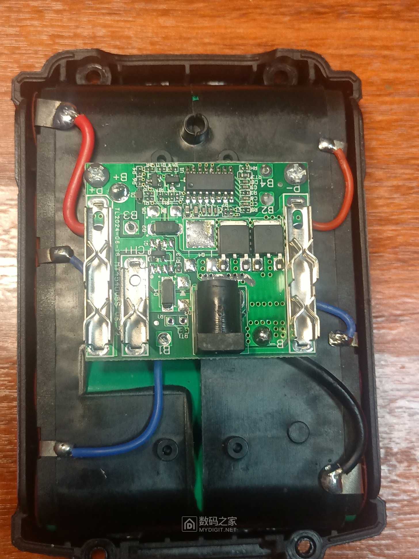

再看看论坛发的晒机贴
拆红松4寸电链锯电池,加装电量显示和取电插口
保护板

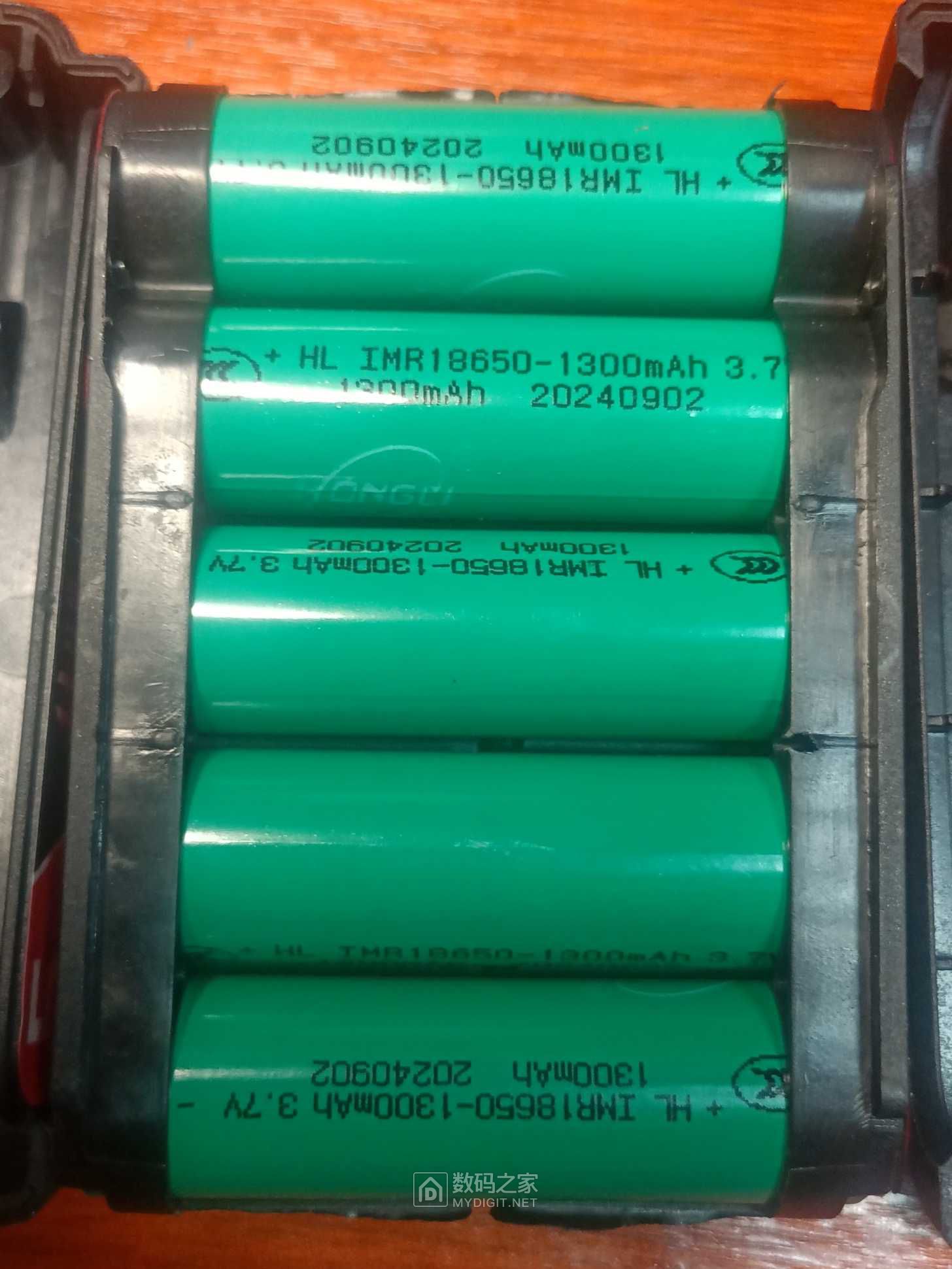

鸿力1300mah电芯
麻蛋,都是一家买的,我2025.1买的电池包质量明显垃圾,楼上帖子2025.2升级了电芯和保护板···
不患寡而患不均啊

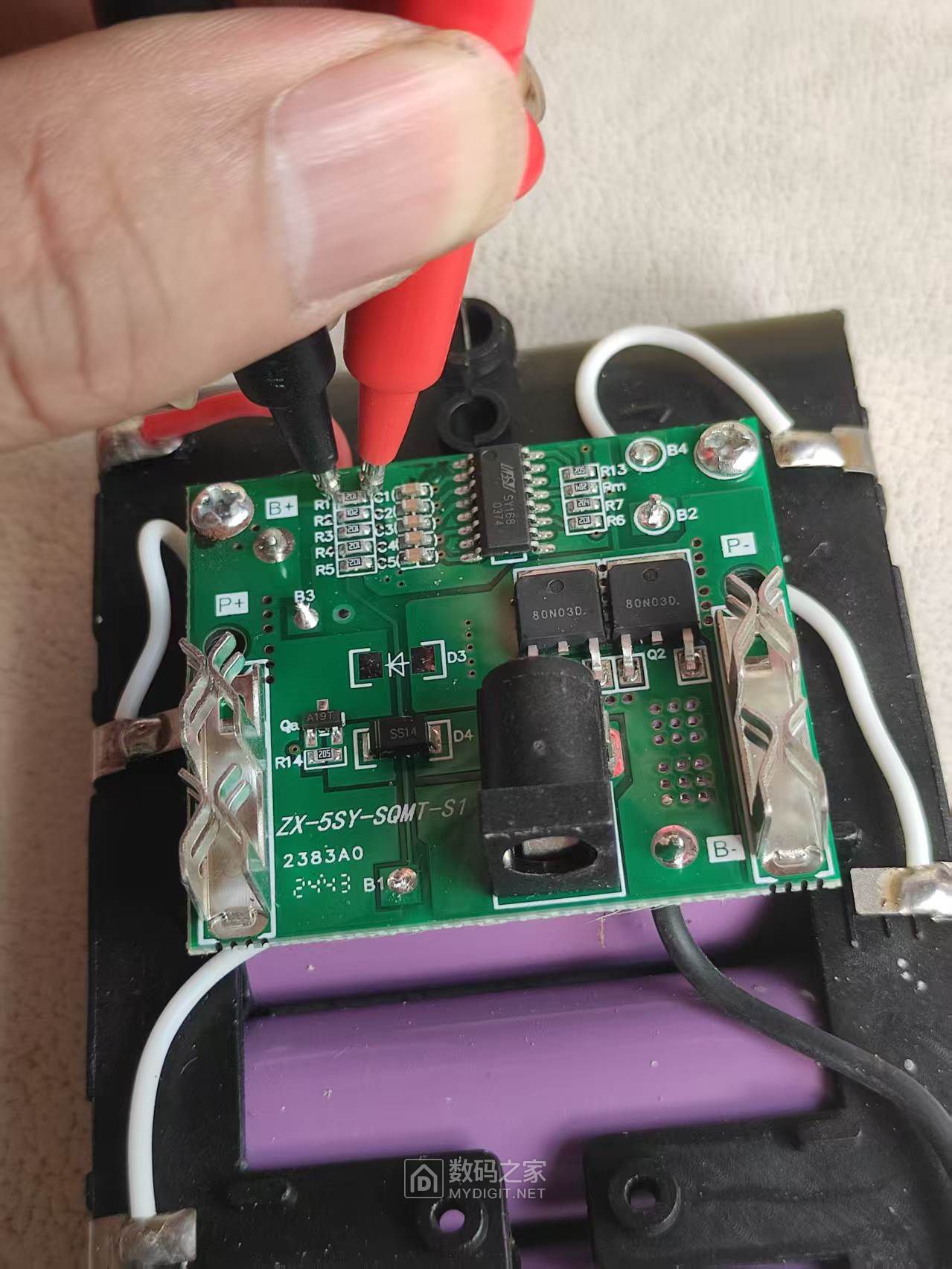

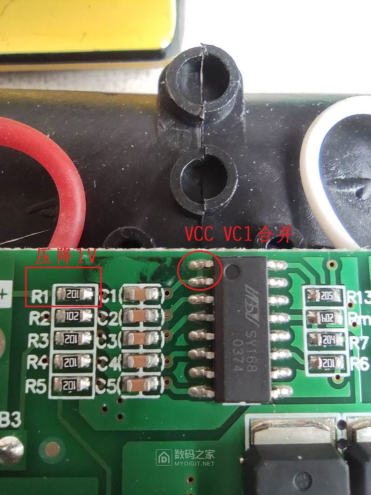

保护板测量
不拆电池,保护板待机电流1ma
拆除电池,保护板待机电流55uA
回头比着2月拆解贴买了一个保护板,侧测量这电池属于牧田接口
用料明显好很多
不接电池待机电流11uA,直接降低4倍
然后买了5节卓能2000mah 5C电芯,内阻一致性比天鹏略差,大概15-19毫欧,容量没问题
这一套折腾下来,升级电池花费20+元····要知道这是4元买的电锯啊,亏大发了
