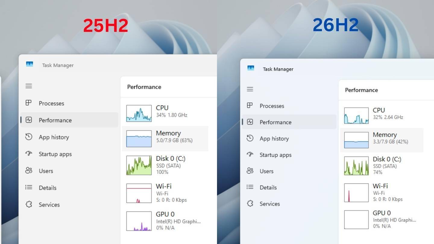

科技媒体 Windows Latest 昨日(10 月 21 日)发布博文,在一台 8GB DDR4 内存配置的笔记本电脑上,测试运行 Windows 11 26H2 系统,发现相比 25H2 版本开机占用下降约 1.7GB。

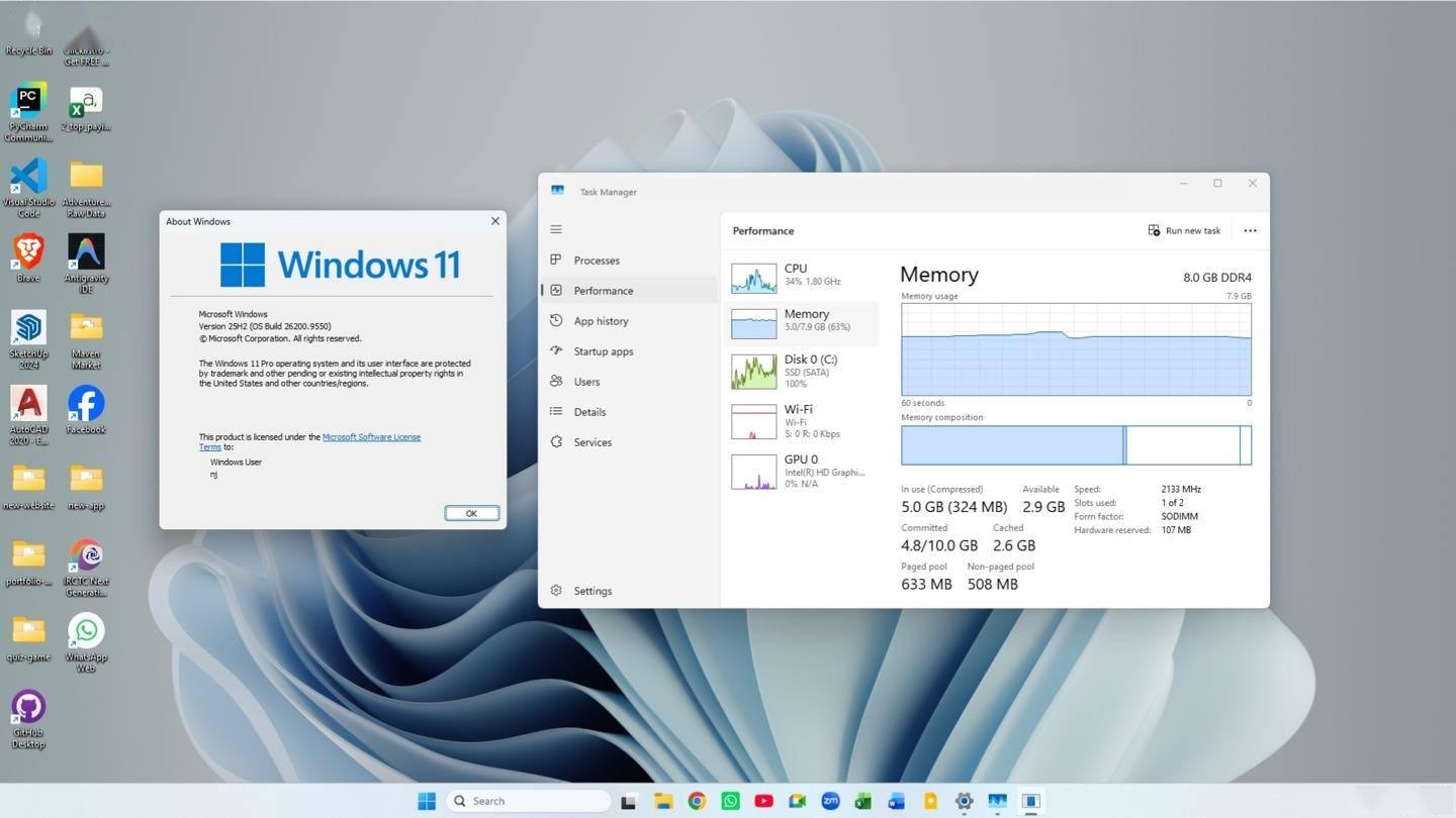

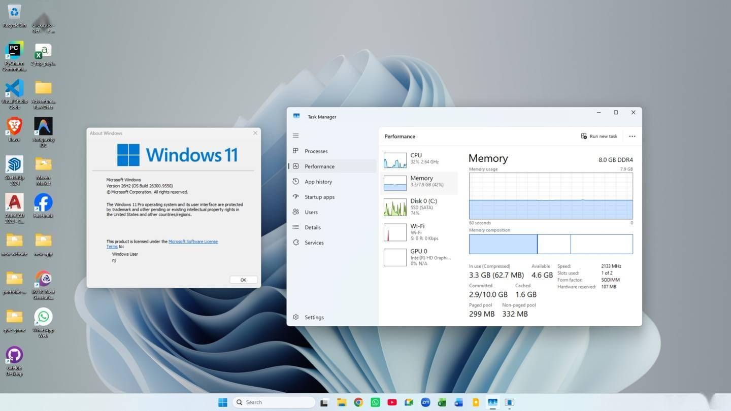

任务管理器(重启后)25H2(升级前)26H2(升级后)已使用(当前实际占用的物理内存)5.0 GB(63%)3.3 GB(42%)可用(可立即分配给新程序或进程的内存)2.9 GB4.6 GB已压缩(被 Windows 压缩存储、以减少物理内存占用的数据量)324 MB62.7 MB已提交(系统已承诺分配给进程的虚拟内存总量)4.8 GB / 10 GB2.9 GB / 10 GB分页池(可被换出到页面文件的内核内存区域)633 MB299 MB非分页池(必须始终保留在物理内存中的内核内存区域)508 MB332 MB

在配备 8GB 内存的电脑上,Windows 11 25H2 重启后会占用约 5GB 内存。
在配备 8GB 内存的电脑上,Windows 11 26H2 重启后大约占用 3.3GB 内存。

根据该媒体实际测试,在一台 8GB DDR4 内存配置的笔记本电脑上,相比较 25H2 系统,重启开机后的内存占用从 5GB 降到了 3.3GB,可用内存由 2.9GB 提升至 4.6GB,压缩内存也从 324MB 大幅降至约 63MB。

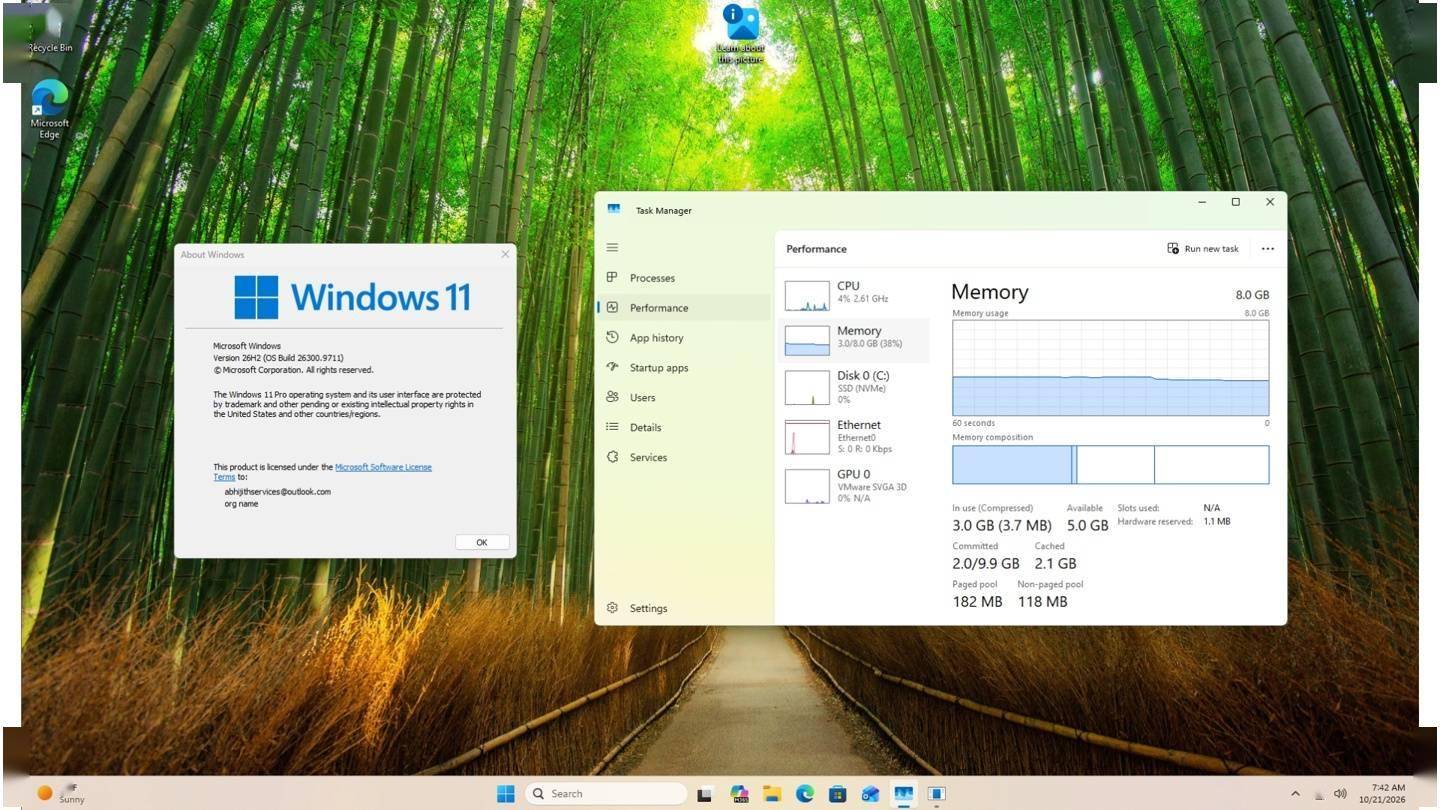

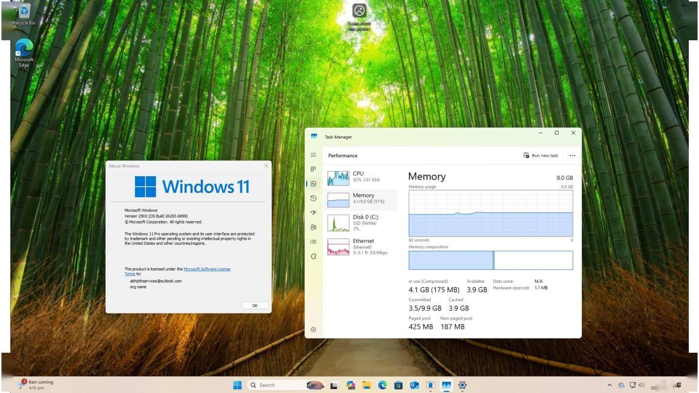

该媒体还在一台 8GB 内存的虚拟机上测试,开机后的内存占用从 4.1GB 下降到 2.8GB~3.2GB 之间。
在虚拟机中全新安装 Windows 11 25H2 系统 Build 26200.6899,开机后内存占用为 4.1GB。
在虚拟机中全新安装 Windows 11 26H2 系统 Build26300.9711,开机后内存占用为 3GB。
