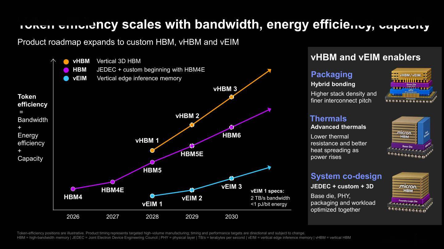

美光预计在标准 HBM5 面世的 2028 年还有两种新型 3DS 内存也将到来,分别是 vHBM 和 vEIM。

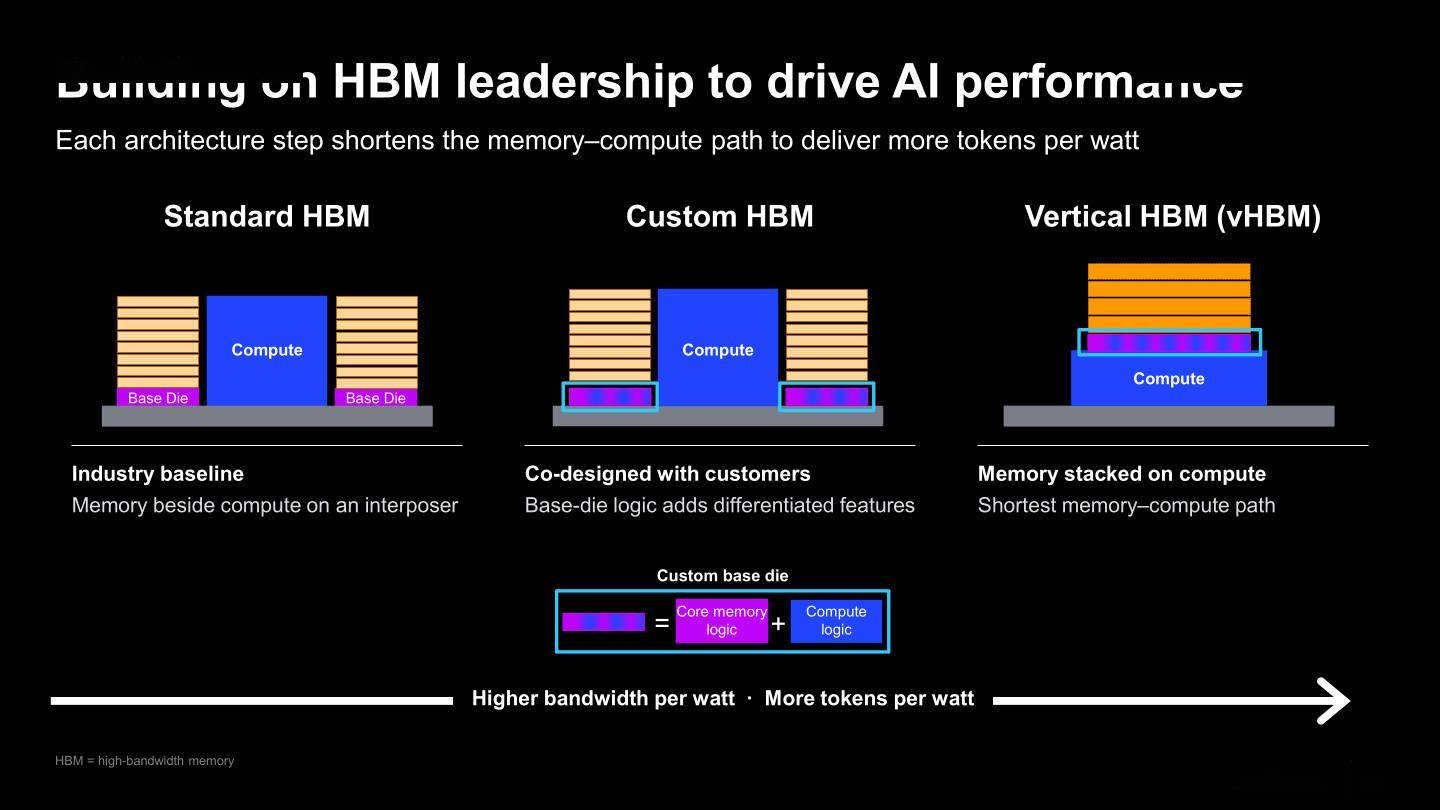

vHBM 可理解为 3D 集成版本的 HBM,垂直堆叠 DRAM Die、Base Die 和 XPU 逻辑主芯片,这能进一步缩短数据通信路径,提升带宽效率并降低能耗。vHBM 也能与标准 2.5D HBM 共存。
而 vEIM 在结构上与 vHBM 类似,但其设计瞄准的是端侧 AI 推理场景,初代产品目标实现 2TB/s 带宽和<1pj / bit 的能效。

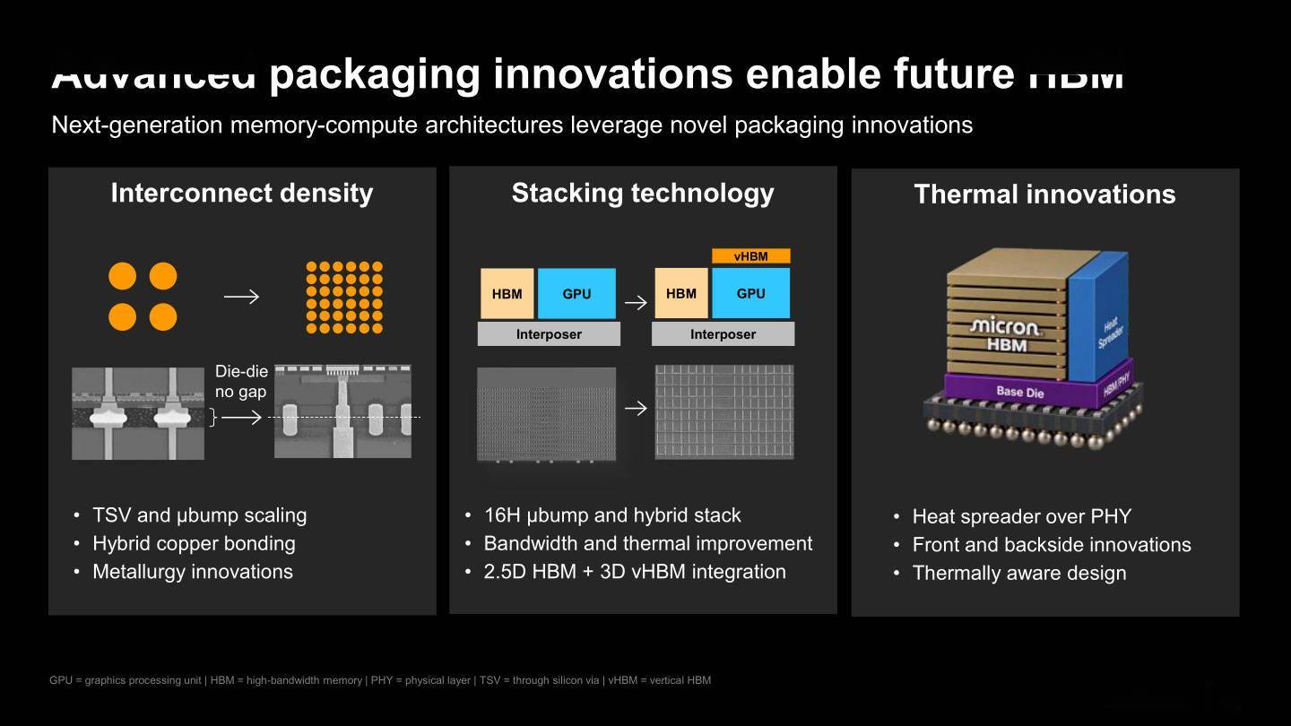

为实现 vHBM 和 vEIM,美光计划应用无凸块的混合键合技术,导入集成散热解决方案。
