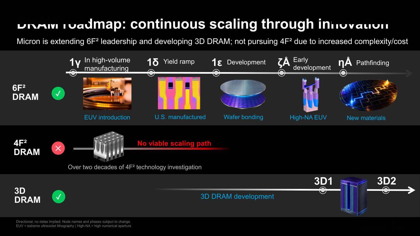

美光认为在二十多年的技术探索后,4F² DRAM 由于复杂度和成本上的不足没有可行的规模化路径。在传统 2D 6F² DRAM 面临尺寸收缩瓶颈的背景下,美光选择 3D DRAM 作为未来的发展路径。
IT之家注意到,长鑫存储此前表示计划在年内推出 4F² & BV DDR5 RDIMM,也有消息称三星电子在首代亚 10nm 级 DRAM 上放弃了 4F² 路线。
美光的第 7 代 10nm 级 DRAM 节点 1δ 已在良率爬坡阶段;第 8 代 10nm 级节点 1ε 引入晶圆键合技术;第 1 代亚 10nm 级节点 ζÅ 已在早期开发阶段,导入 High NA EUV 光刻;第 2 代亚 10nm 级节点 ηÅ 正在寻路,计划应用新材料。

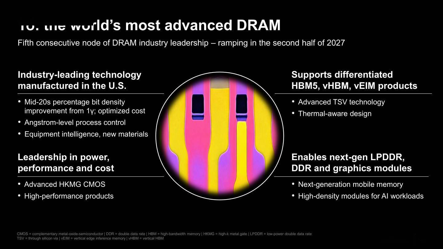

美光表示,1δ 工艺可带来约 25% 的代际存储密度提升,同时拥有优化的成本。这项技术将广泛用于 HBM5、vHBM、vEIM、LPDDR、DDR 等产品。

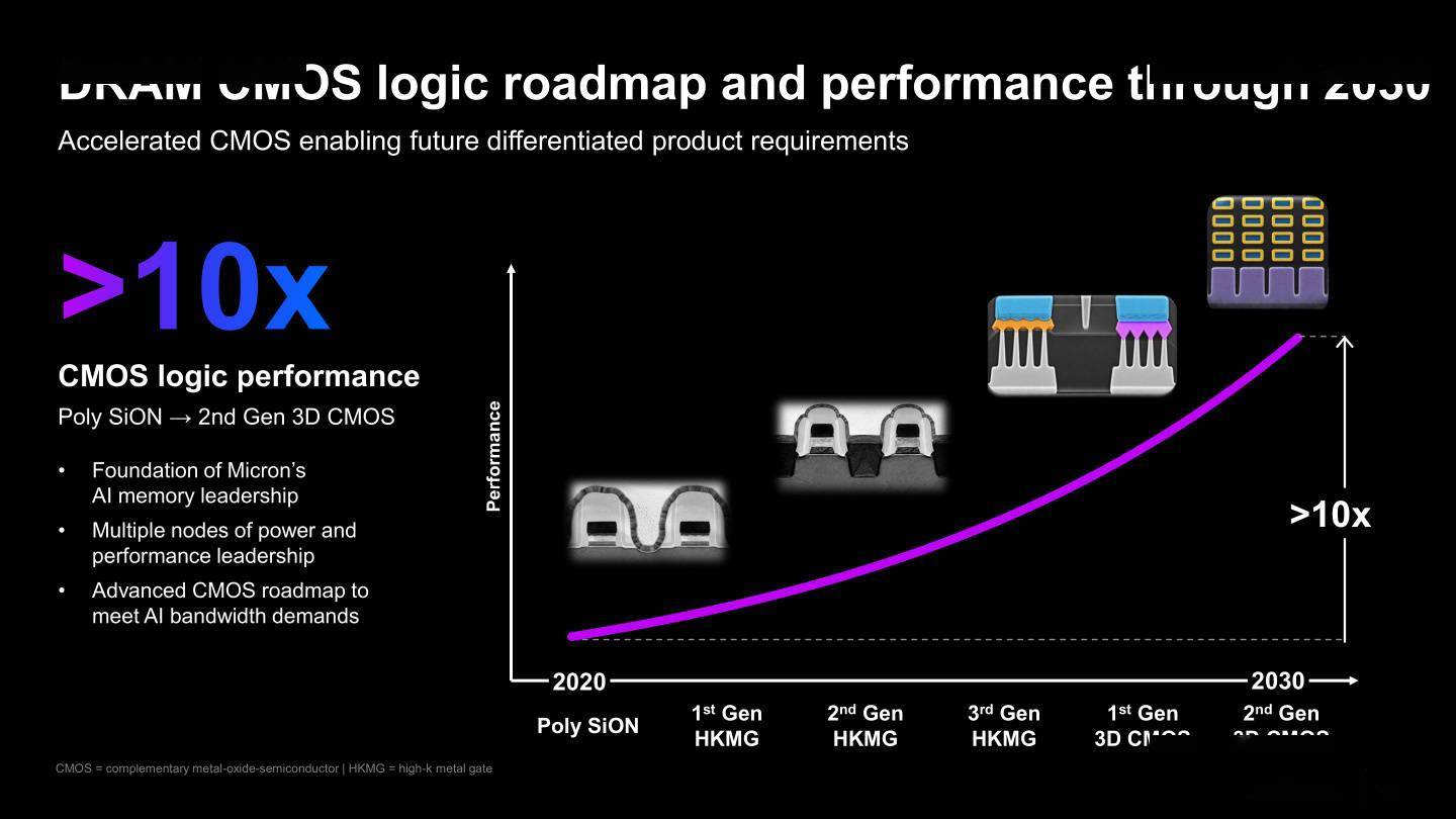

美光表示 DRAM CMOS 逻辑电路也将实现 3D 化,带来显著的性能改进。
