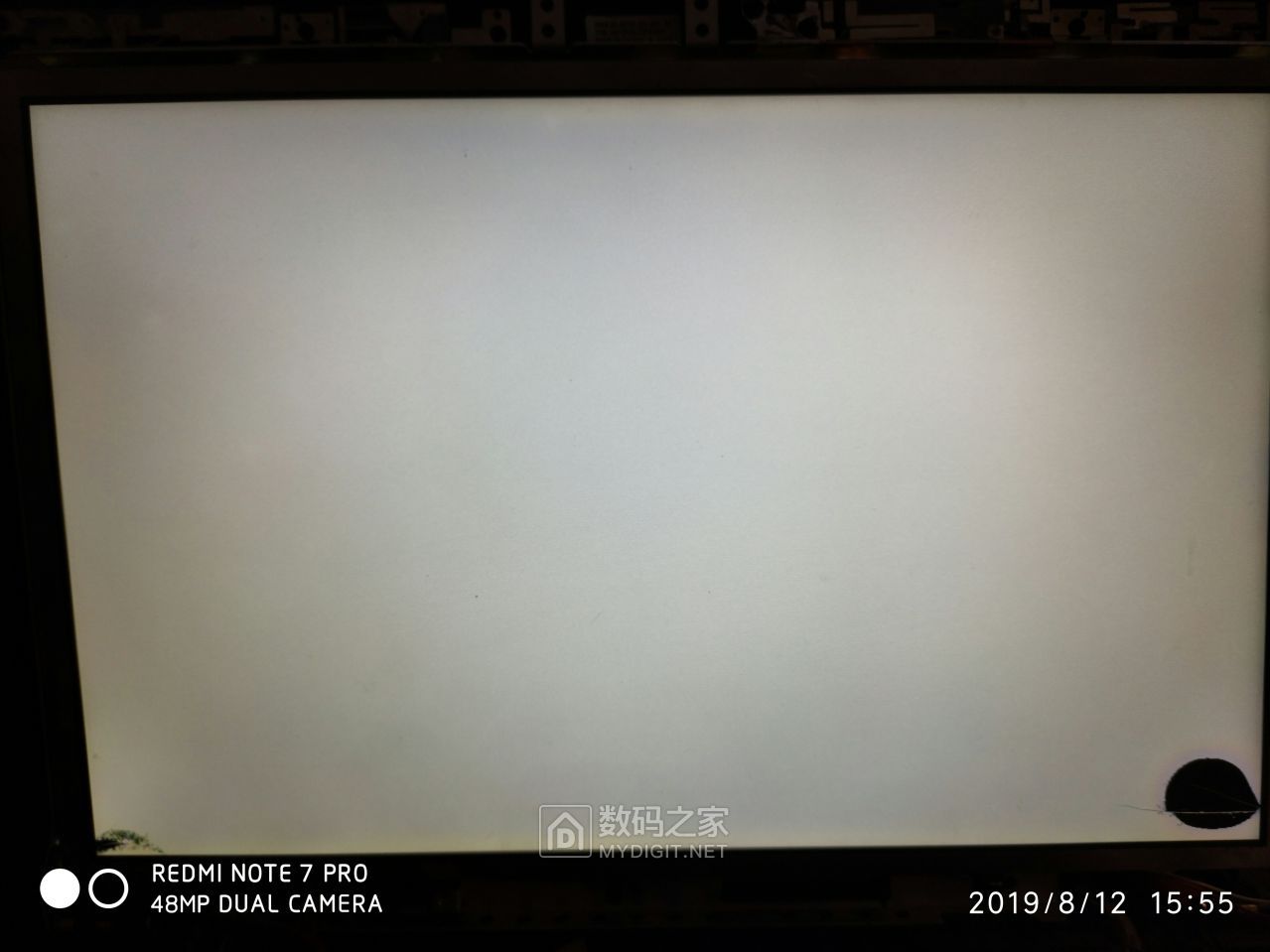

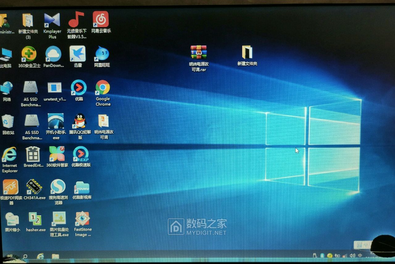

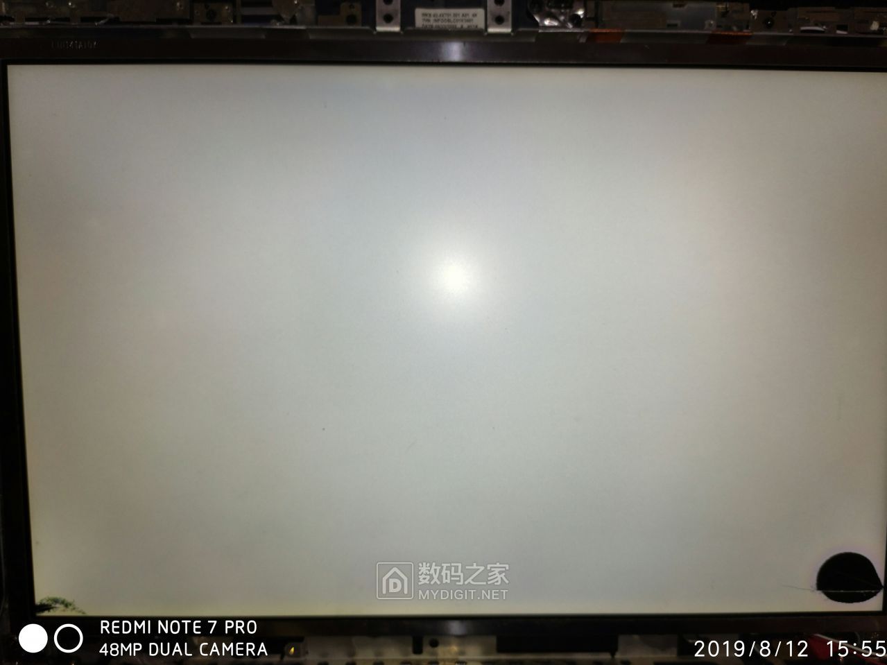

谢谢各位朋友,问题已解决,推理+检测后我觉得是背光的高压板有问题,所以我8块包邮从马家买了一套笔记本屏幕LCD改LED的灯条配件,经过几小时无数次的拆装后终于改成LED的啦,屏幕显示完美无漏光无光斑亮度极好,显示效果与原装无异,但是结果就是最后一次组装时屏幕被我捏裂了2个脚遗憾啊不然就十全十美了,,,,,
有台笔记本,按开机键后,屏幕背光亮一下就不亮了,开机后品牌logu只能看清一下背光就灭了,然后正常进系统使用,只是背光不再亮了,我用手电筒照屏幕能看见显示内容,我只能外接显示器使用,请教这个问题是哪里故障?是主板问题还是背光高压板问题,原机是lcd的,能否改成led背光解决?请有经验赐教一下,谢谢.

经过我多次实践,散光光斑漏光等问题是装配不对导致,我的没有这方面的问题。

安慰一下,确实改得很均匀
