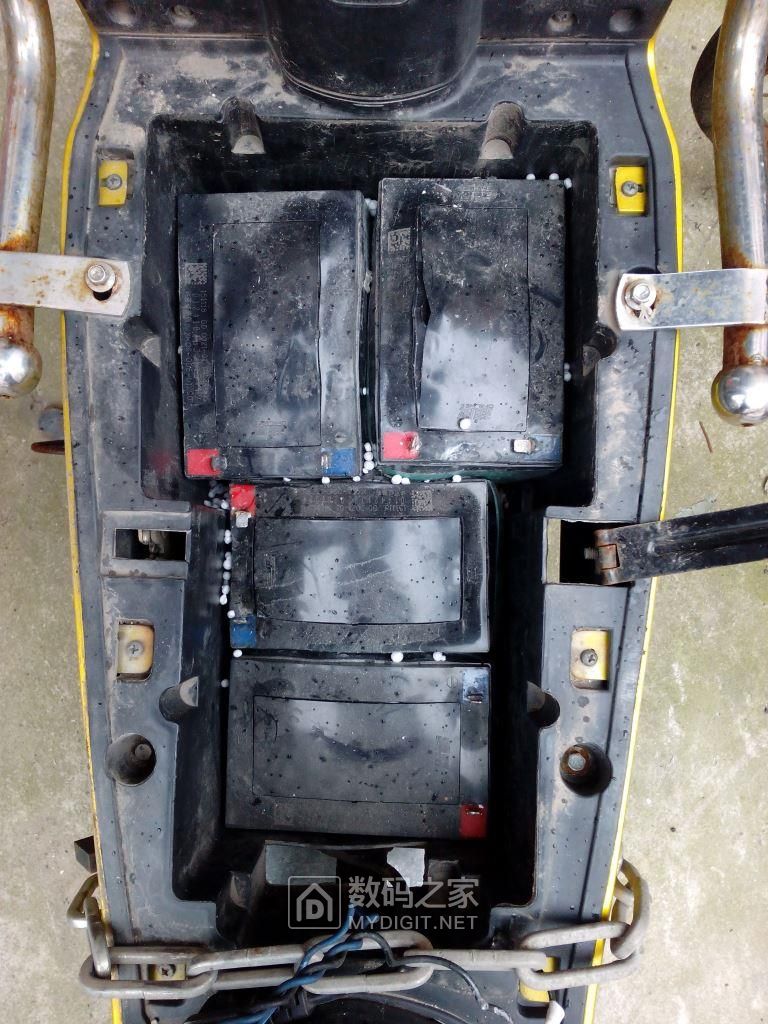

电动车电池因为使用不当或者老化衰减失水会出现不转灯甚至持续发热鼓包的隐患。
严重的还会起火~
之前朋友的老车就是电池发热鼓包,续航由原先的20km变成20m.
鼓包电池彻底失效,只能卖废品。给换上8粒12V7.2AH松下UPS电池,满血复活。
