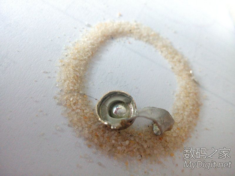

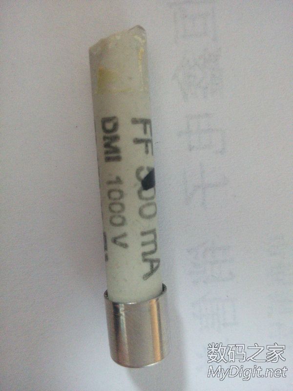

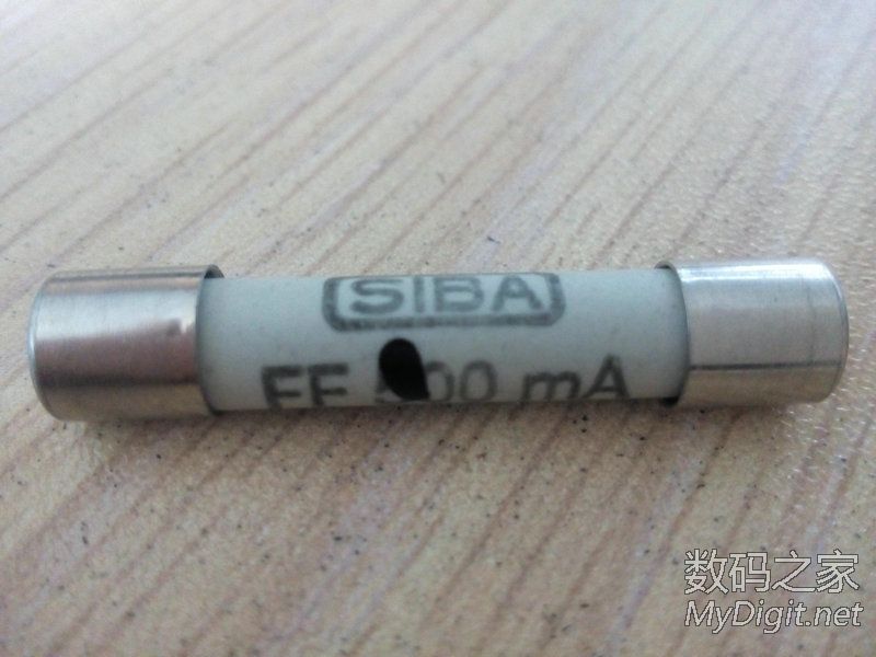

前几天调试电源,福禄克的17B。悲催得把保险烧了~原装的保险用的是德国SIBA的,一个30块左右,果断换了个代用的~
熔断电流500mA
用钳子剪掉一头的帽子

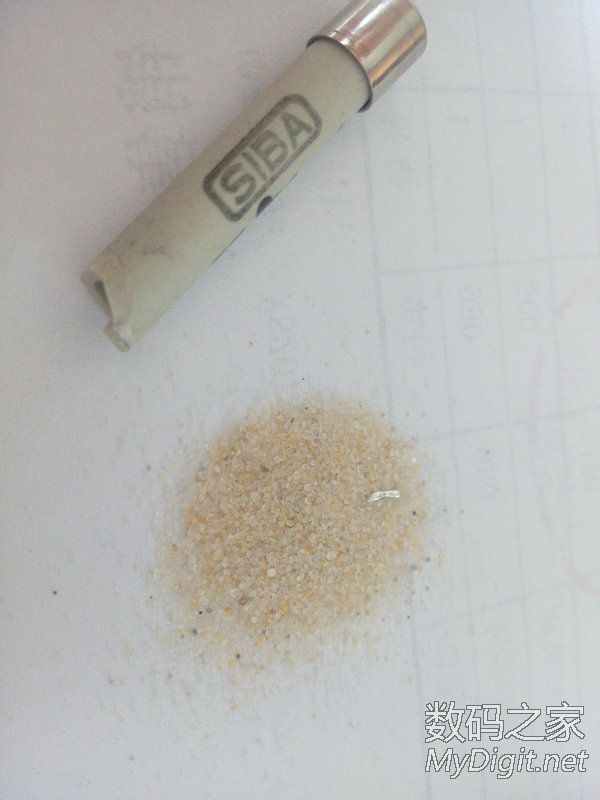

倒出来一堆沙

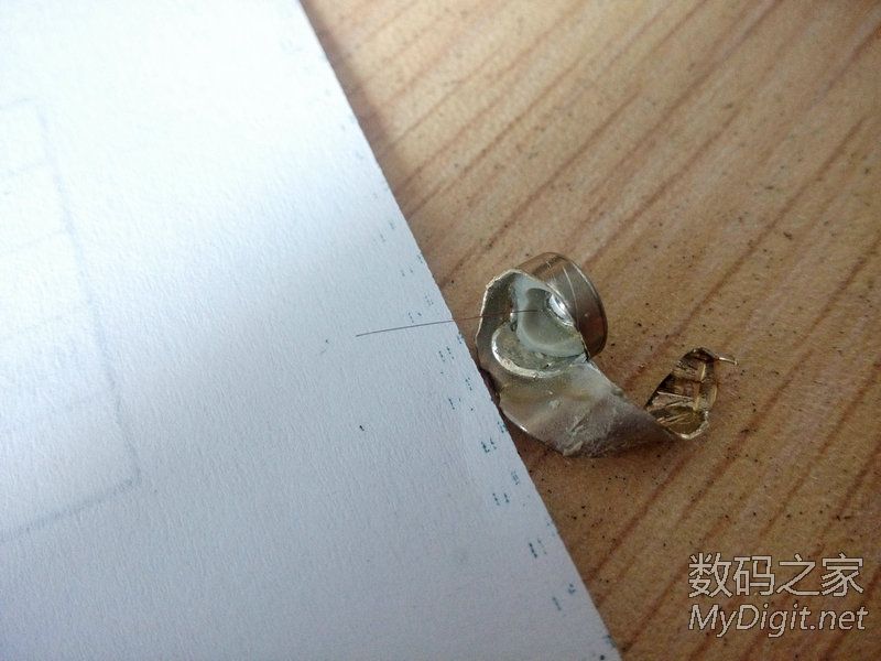

断了的保险丝
保险丝是焊在帽子上的。。
完毕。。真不知道哪里值这个价钱。。

发表于 2019-8-27 09:51:10 | 显示全部楼层
值钱的就是限流精确。。
别说这种超小电流的,就是大电流的国产的也不行。
06年我开丰田威驰,冬季搭电因为夹子颜色有错误没注意到,导致电极搭反,系统内保险瞬间炸管,保护了全车的电路。   那保险是炸开的,就是熔断后有足够的间隙不会再联通。
国产保险那,超流、软化、跌落,时间不止超标如果跌落距离不够,甚至不会断,而切断时间更没法保证,完全靠金属被融化的时间说了算。

发表于 2019-8-27 10:04:28 | 显示全部楼层
拆过62mA的,非常细,不注意都看不到
