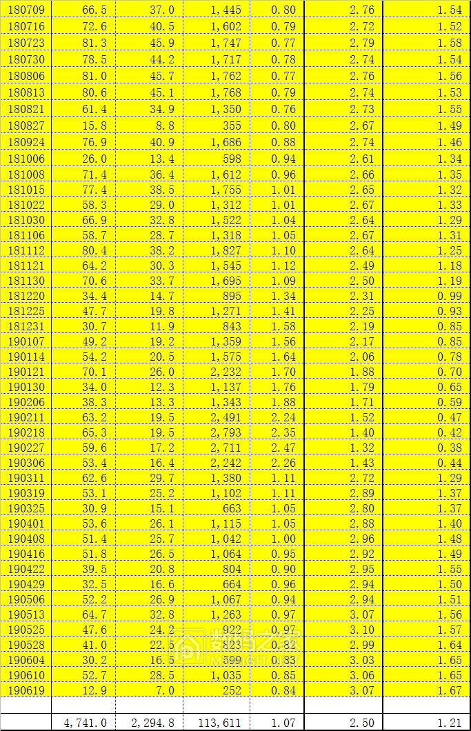

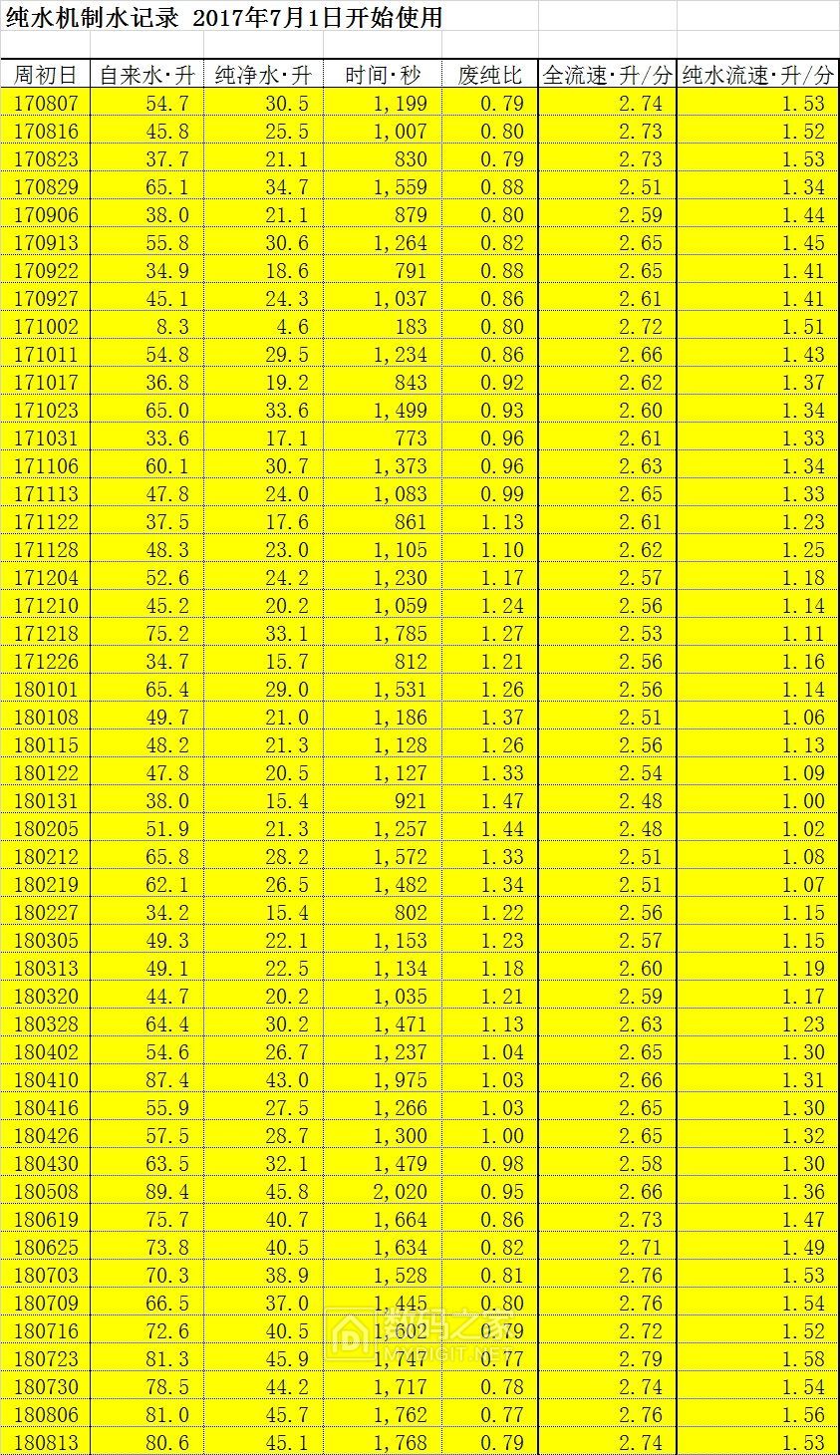

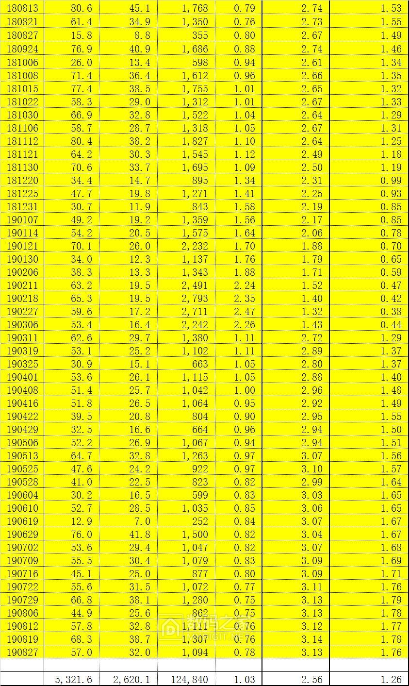

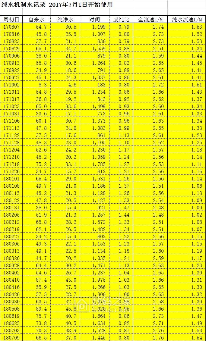

 楼主| 发表于 2019-8-30 08:50:21 | 显示全部楼层
sentand 发表于 2019-8-29 17:09
一年换一次二号芯,换两次正好也要换RO滤芯了
那是小米推荐的更换周期,小米最好你天天更换ro滤芯。
ro滤芯只要纯水TDS值达标,是不需要换的。
只有出水是在太小,不能忍受时,才需要换。
看一下我用了两年的小米使用记录。

只有出 ...
你这种水质不需要ro膜,我这里自来水470.
 楼主| 发表于 2019-8-31 06:21:10 | 显示全部楼层
你如何知道我的水质情况的?
发表于 2019-8-31 14:58:10 | 显示全部楼层
dynabookss 发表于 2019-8-31 06:21
你如何知道我的水质情况的?
你表里自己统计了
 楼主| 发表于 2019-8-31 15:47:45 | 显示全部楼层
没有啊?自来水和纯水的单位是升啊!
 楼主| 发表于 2019-8-31 16:29:04 | 显示全部楼层
把单位加上了。
