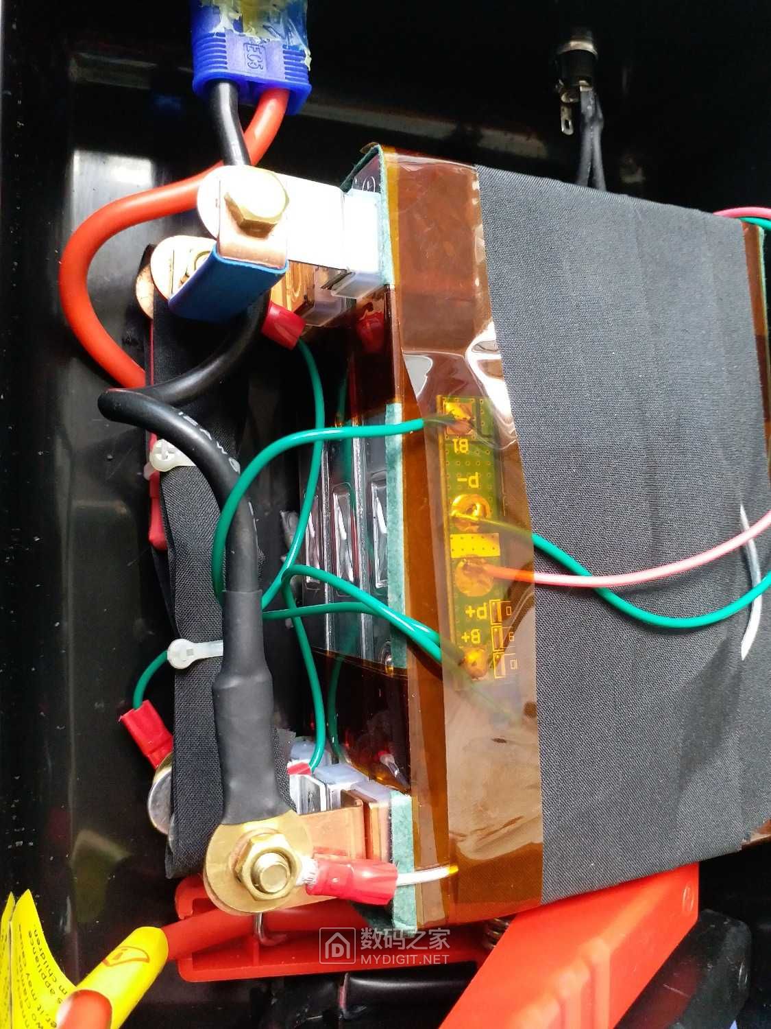

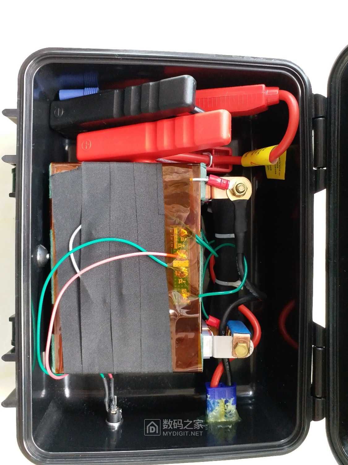

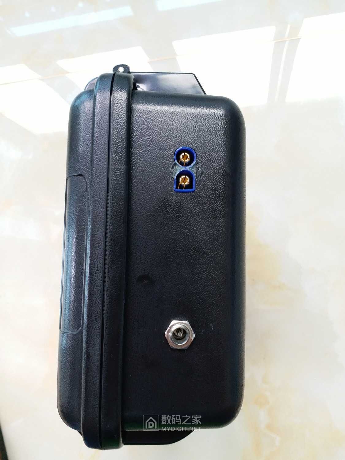

用的日立的钢壳锂电,50c放电,三串一并,电压12、4v,未加其他功能,就一充电保护,放电没有保护 大电流的保护板太贵,使用安全箱包装。电池之间铜条连接,携带安全方便。

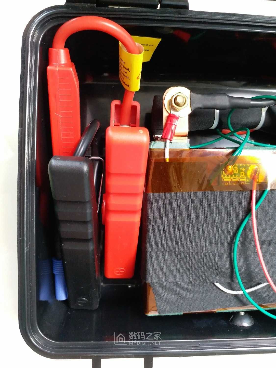

发表于 2019-8-31 16:07:06 | 显示全部楼层
把电池用塑料片包起来和旁边的夹子隔开
 楼主| 发表于 2019-8-31 17:15:29 | 显示全部楼层
我不是小连 发表于 2019-8-31 16:07
把电池用塑料片包起来和旁边的夹子隔开
应该不需要吧,夹子全绝缘的

发表于 2019-8-31 17:42:15 | 显示全部楼层
外壳加个锁,逼格瞬间提升几个档次。里面再加一个拨动开关,楼主的核按钮就齐活了:victory:

发表于 2019-8-31 19:24:25 | 显示全部楼层
我觉得最好有一个分隔板,分成电池仓和工具仓安全点。放在汽车里要注意车内温度,尤其太阳晒的时候。担心的话,可以买一组备用的蓄电池,应该比锂电池耐热一些,缺点好像每两三个月需要补一次电,买个蓄电池充电器保养电池。

3.7系电池3串,不装防冲电不太好,车着了就是14.4大电流充电,最好着车马上断开,或者不充满充到4伏,着车会不会过压呢?

 楼主| 发表于 2019-9-1 08:42:52 | 显示全部楼层
wangbin4316 发表于 2019-8-31 23:05
3.7系电池3串,不装防冲电不太好,车着了就是14.4大电流充电,最好着车马上断开,或者不充满充到4伏,着车 ...
夹子是放倒充电的,你看夹子中间有个小盒子呢
