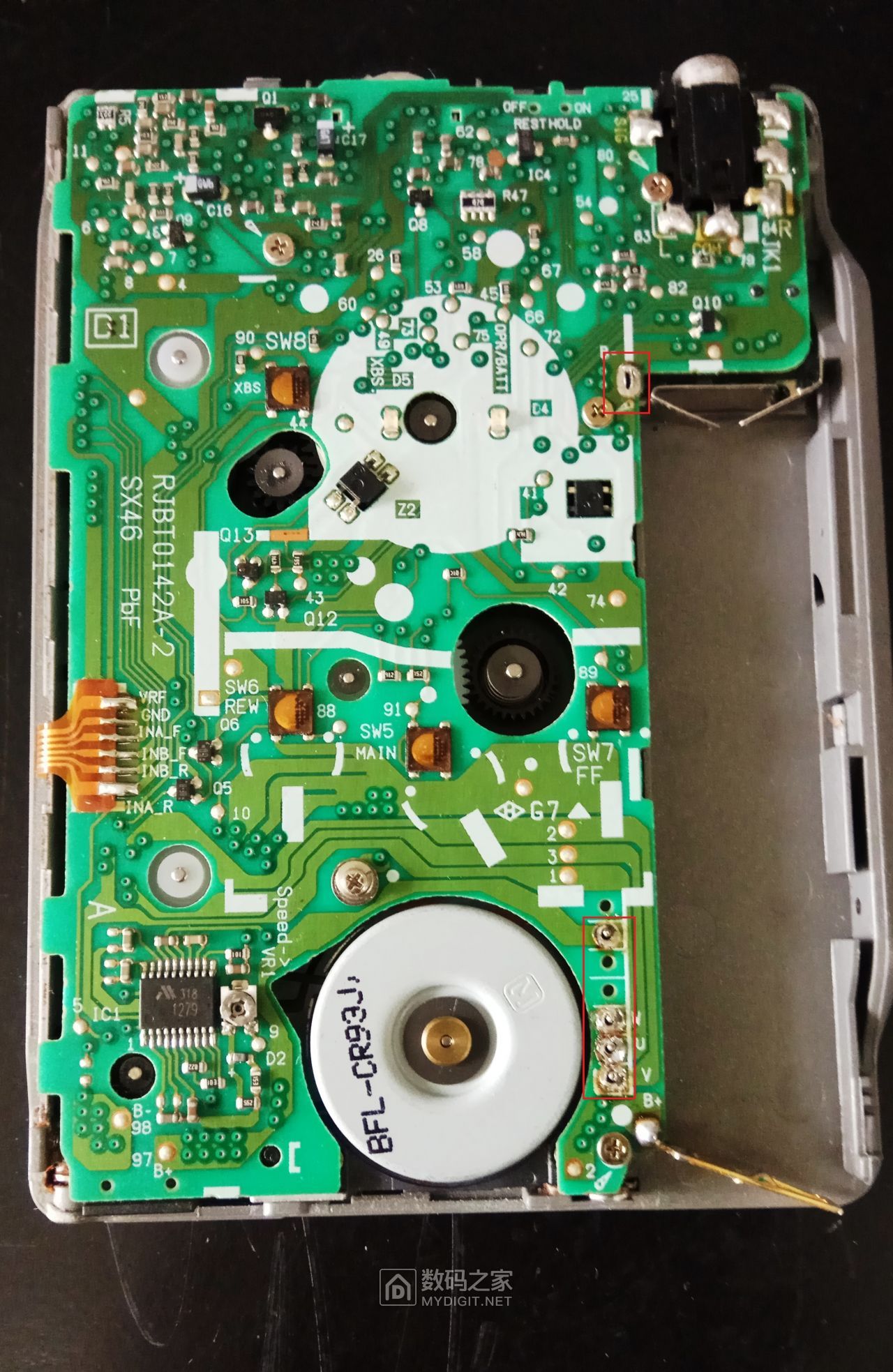

最近,由于听多了CD、MP3级无损,好想怀念以前的磁带,那种模拟味道,于是买了个二手松下RQ-SX46磁带随身听,带电池盒,皮带不行了,网上败了根进口皮带,换上满血复活,音质不错,还是那种熟悉的味道。好了,闲话少说,主角登场

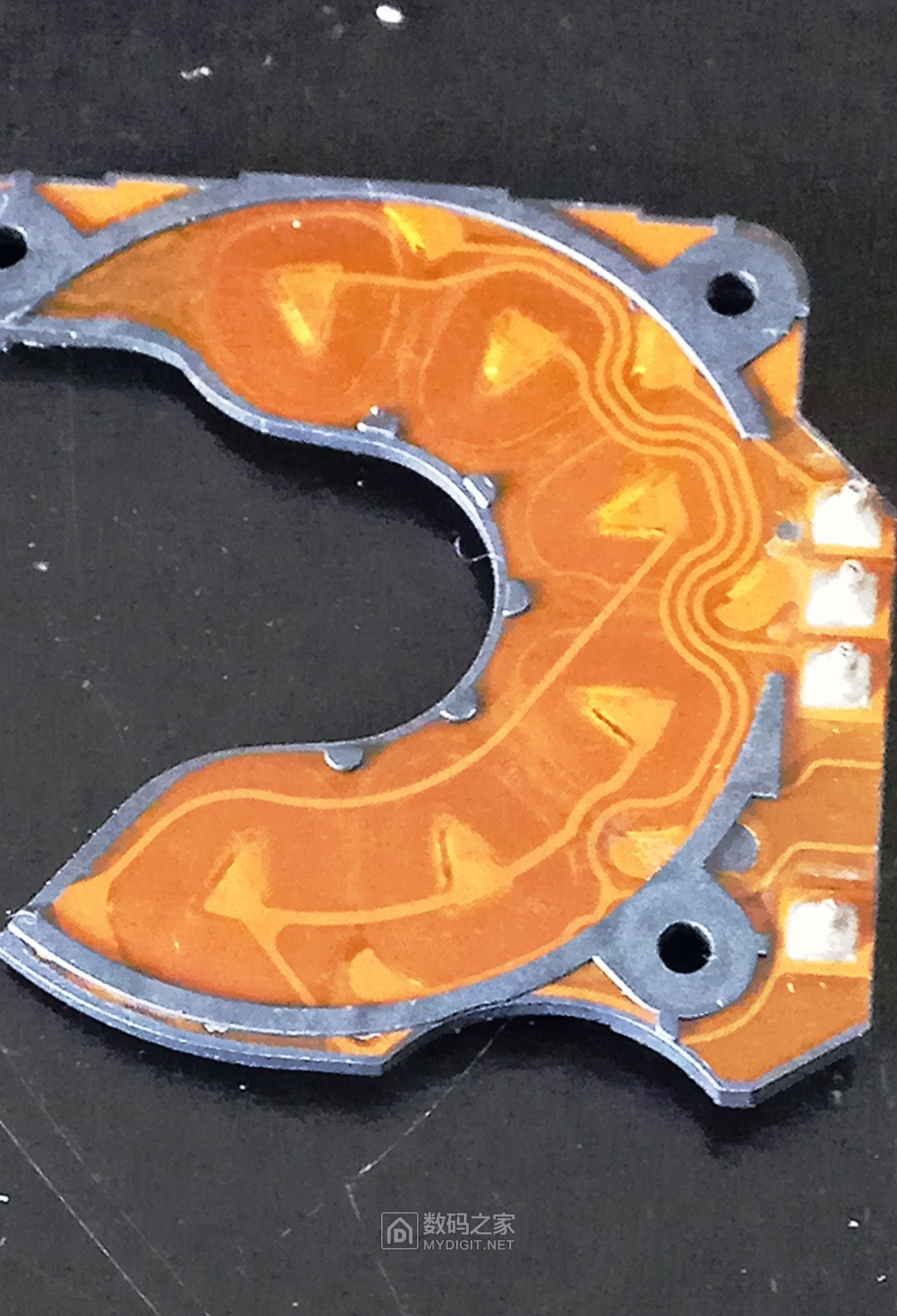

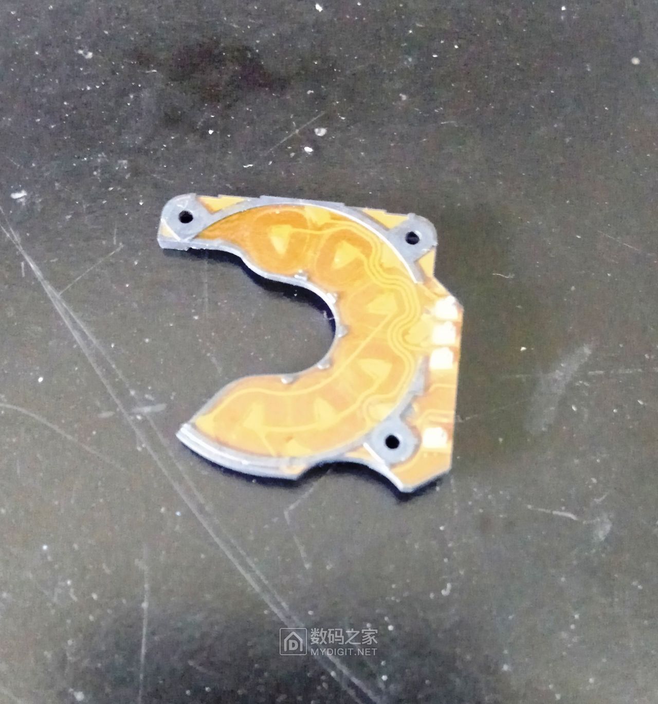

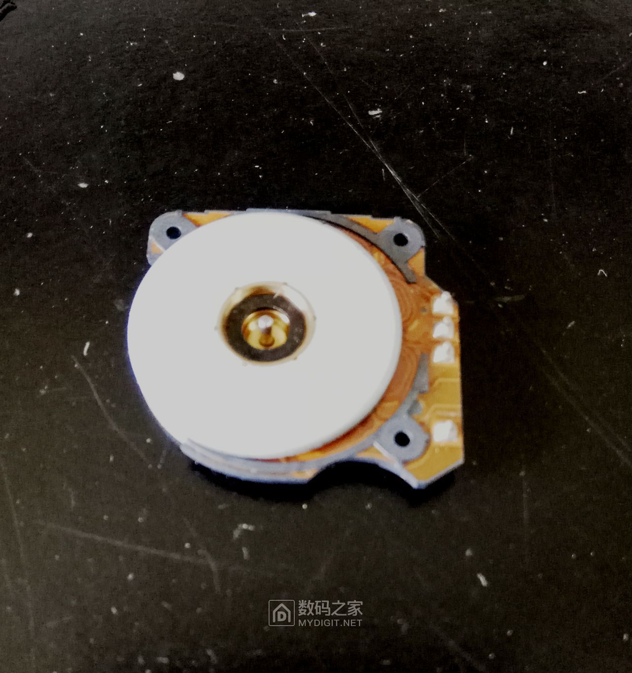

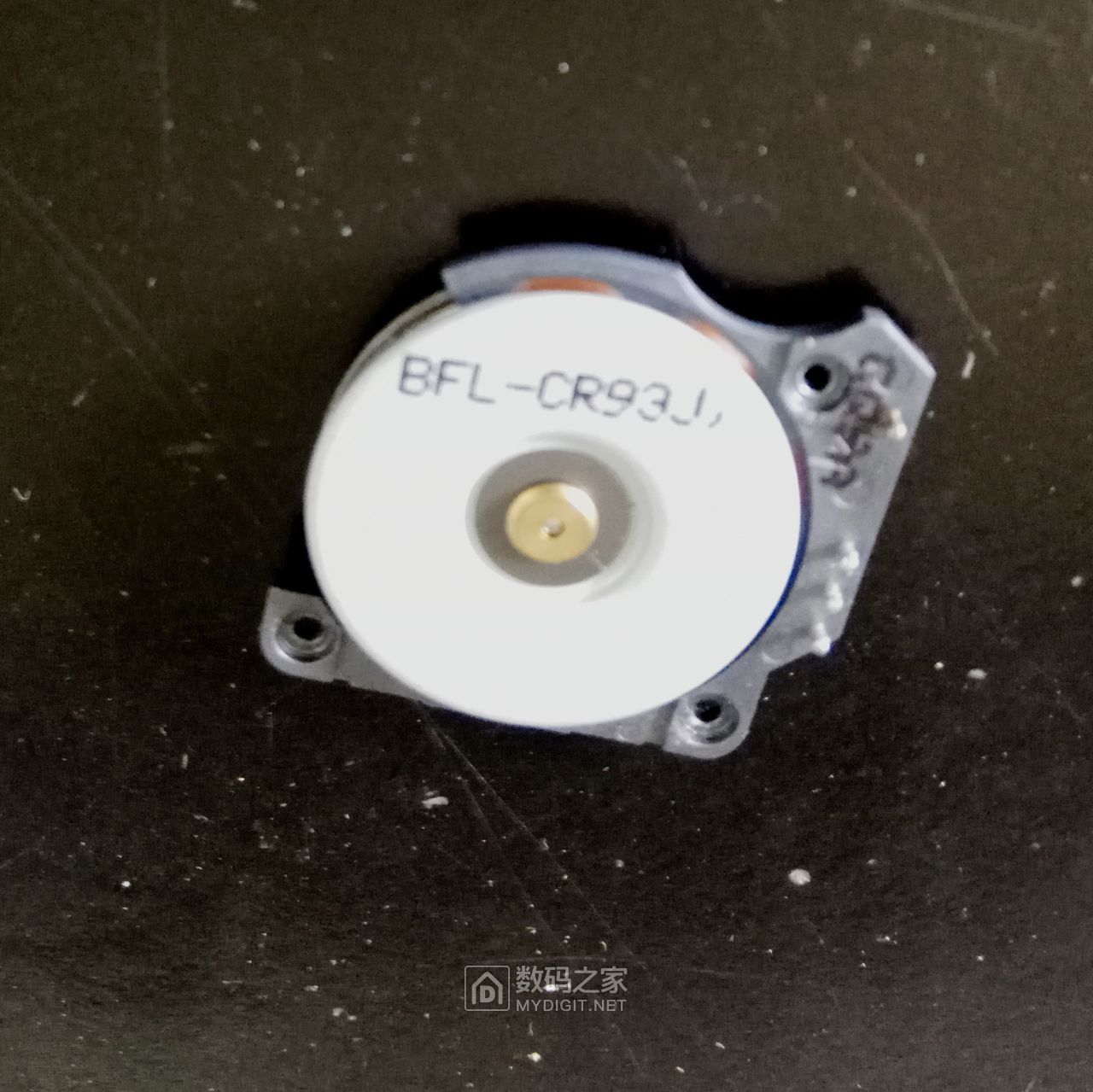

电机,BFL-CR93J
另一面

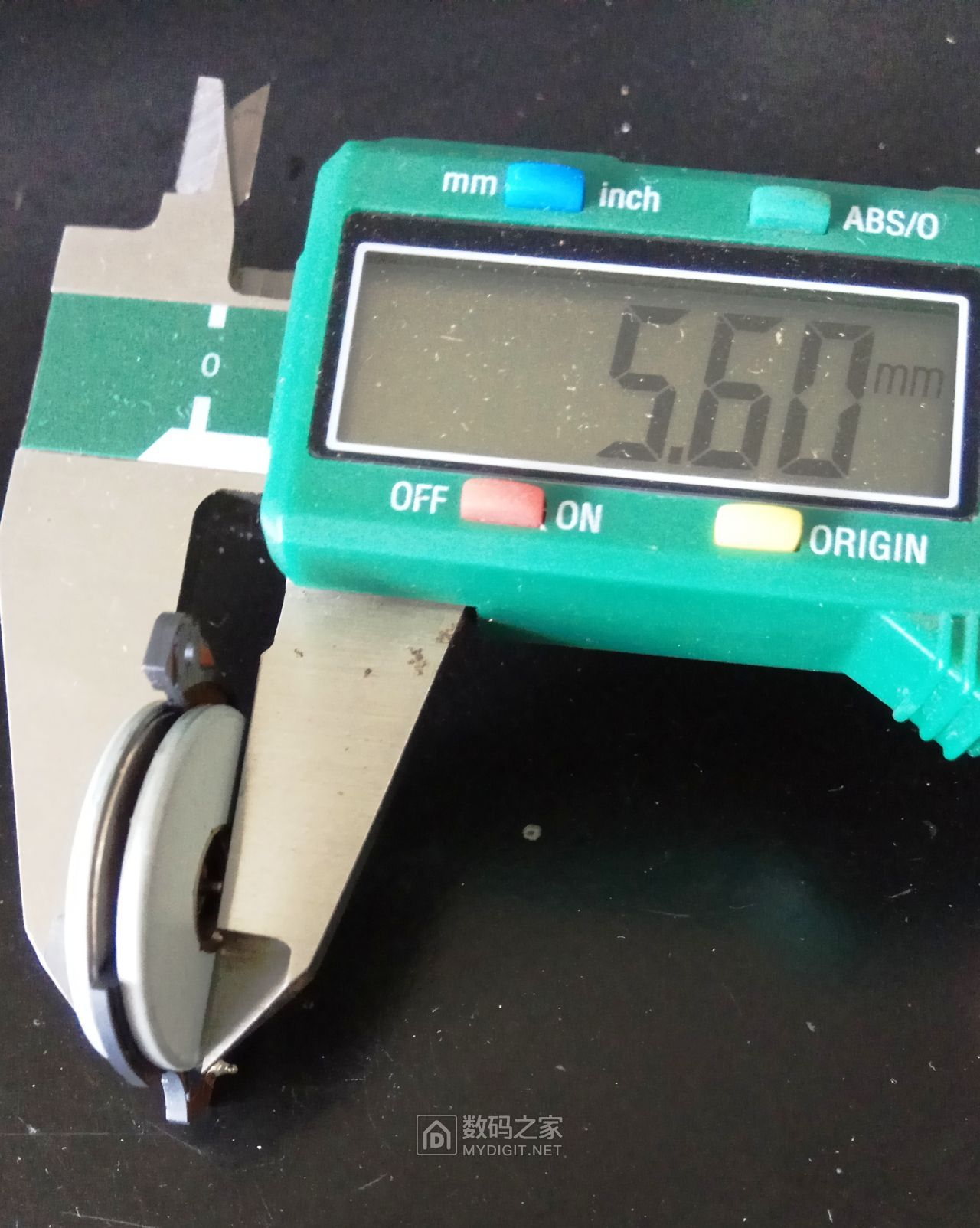

厚度只有5.6mm

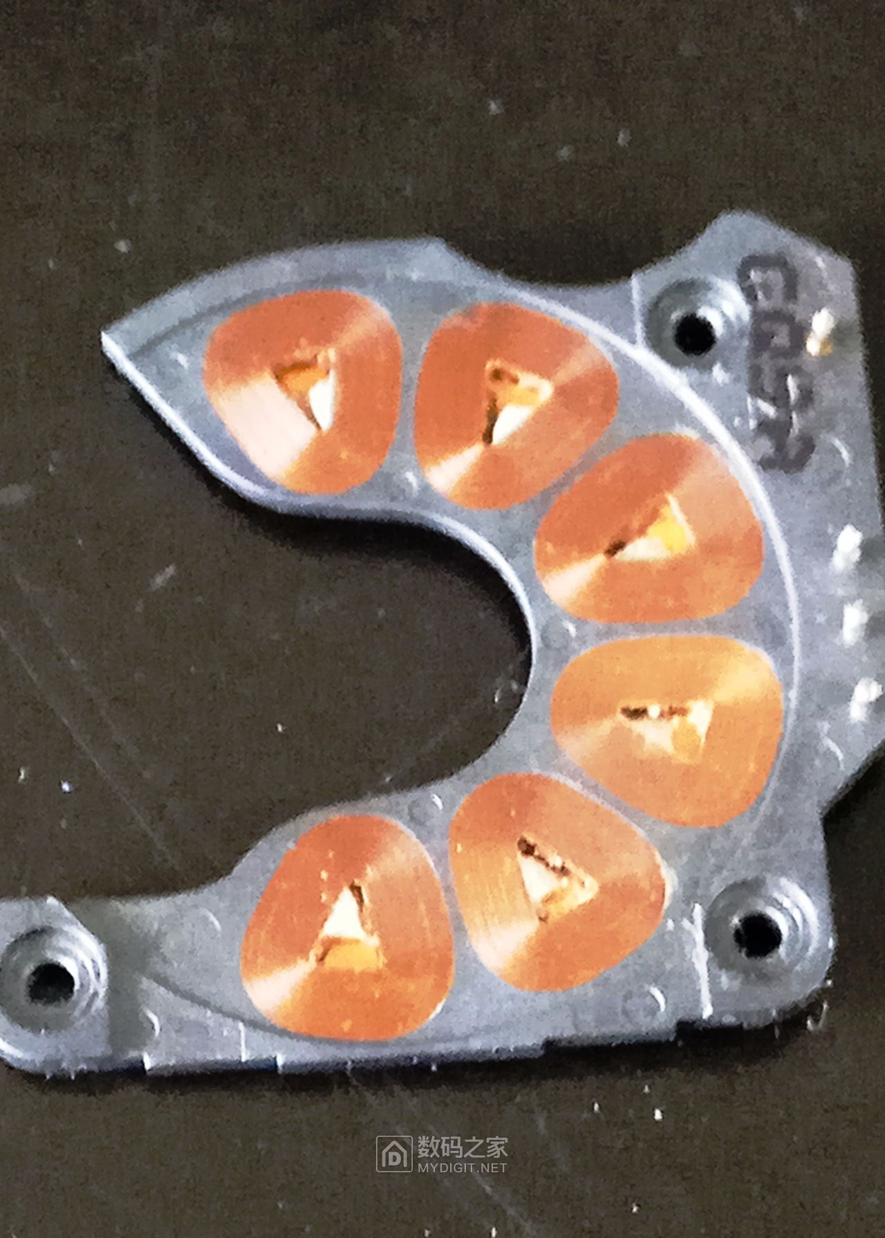

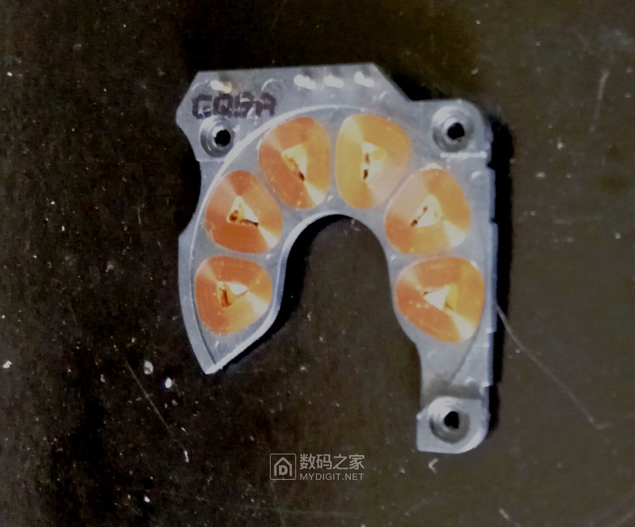

电机分离,上面应该是线圈吧
特写

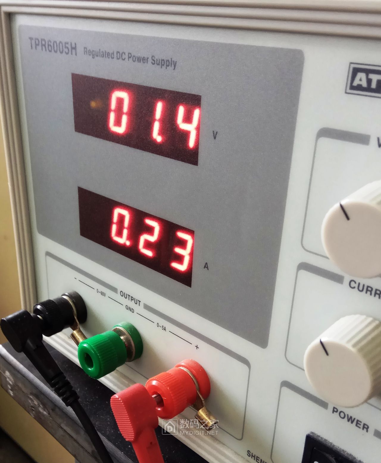

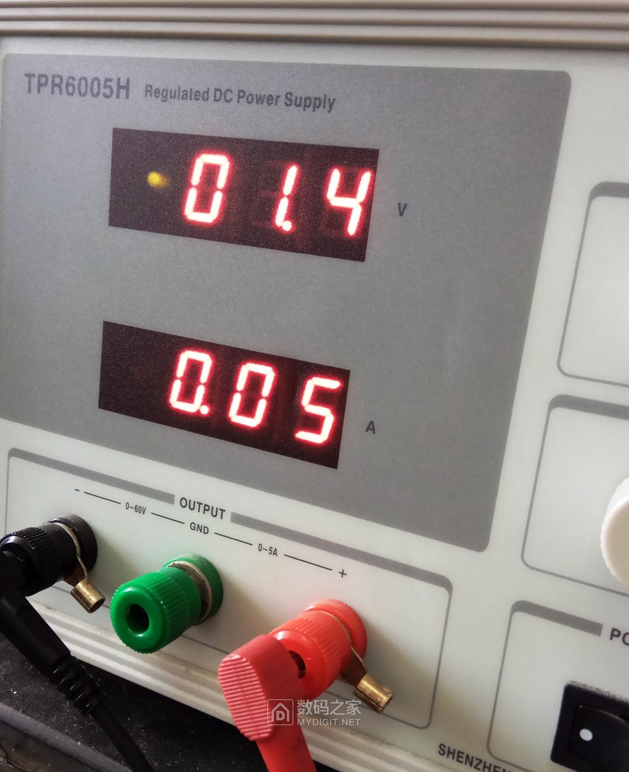

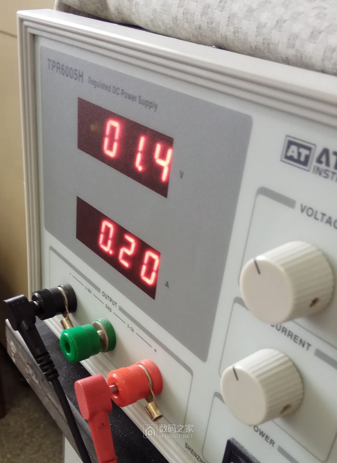

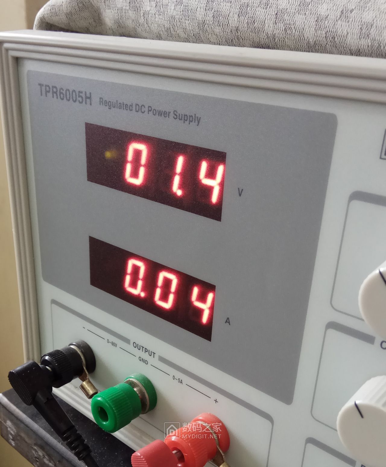

电流测试
放音状态,开XBS音效,只有50mA,确实省电
放音状态,关XBS音效,只有40mA
快进,230mA
快倒,200mA

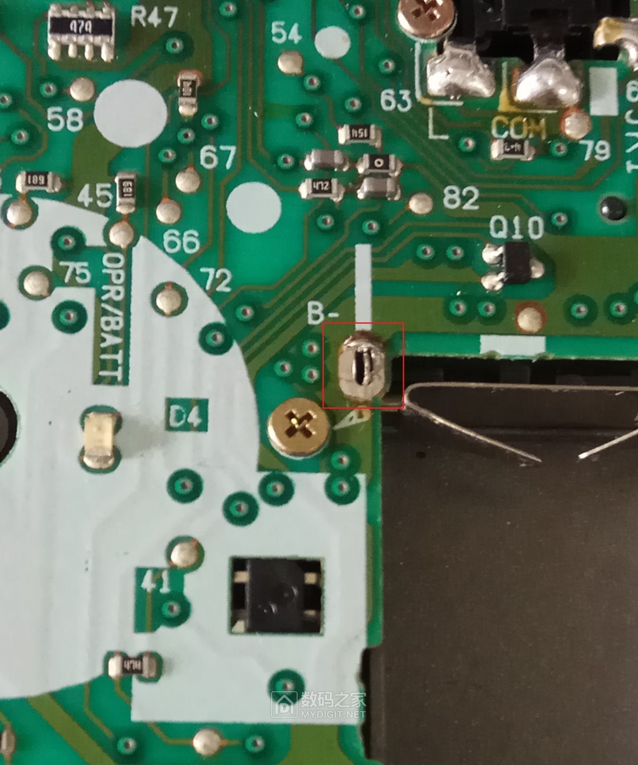

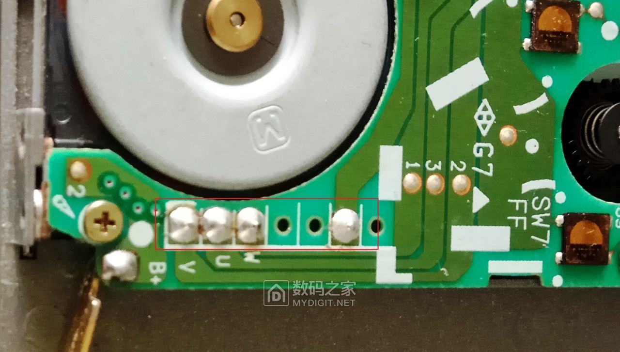

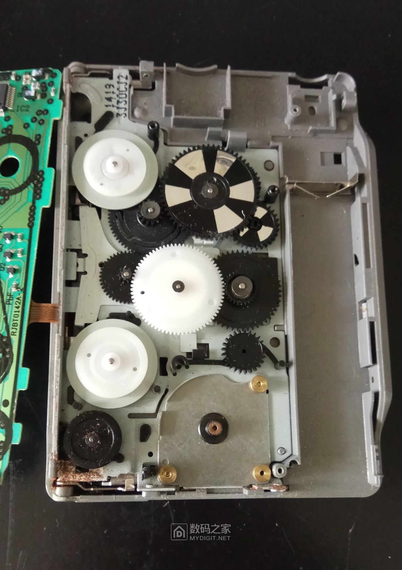

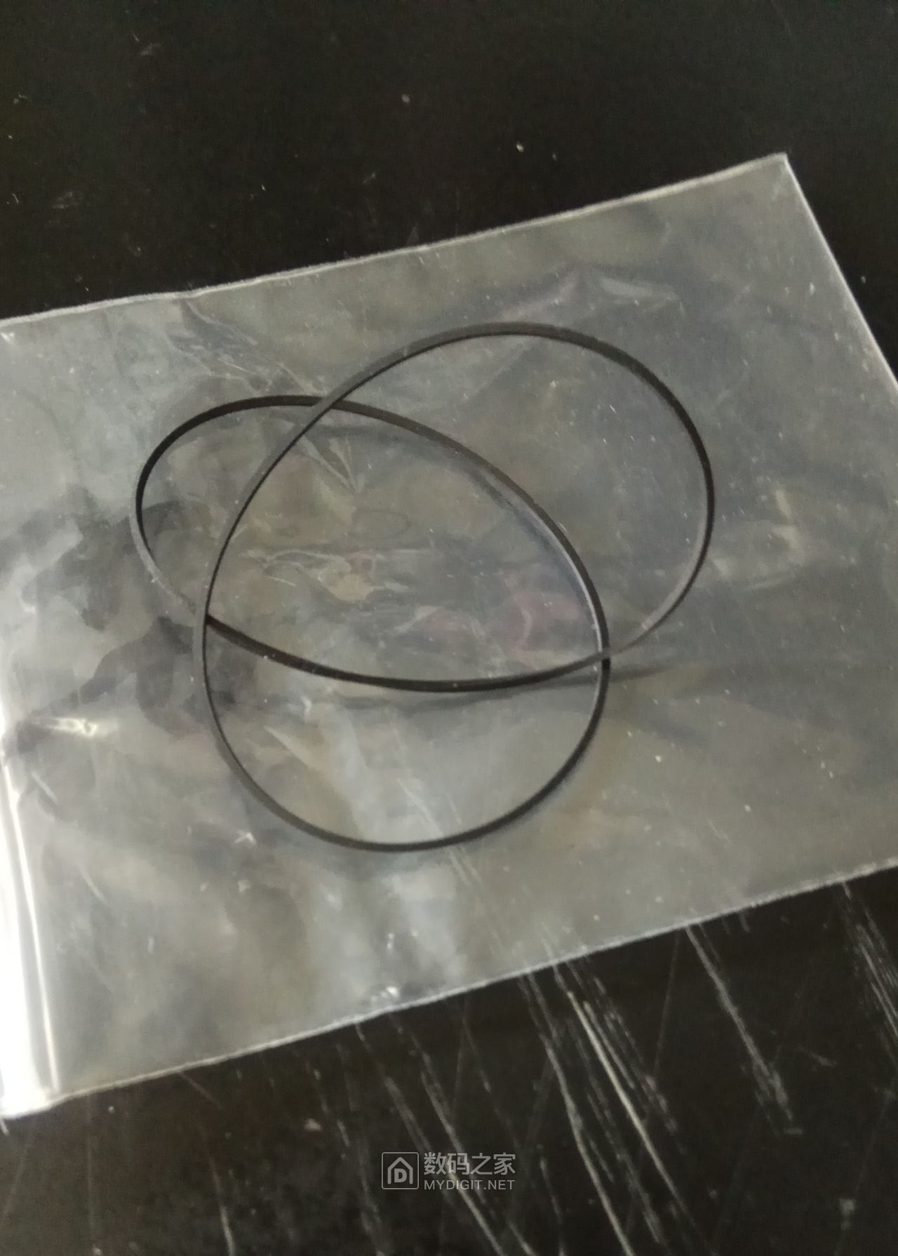

顺便介绍下怎么换皮带
网购的进口皮带

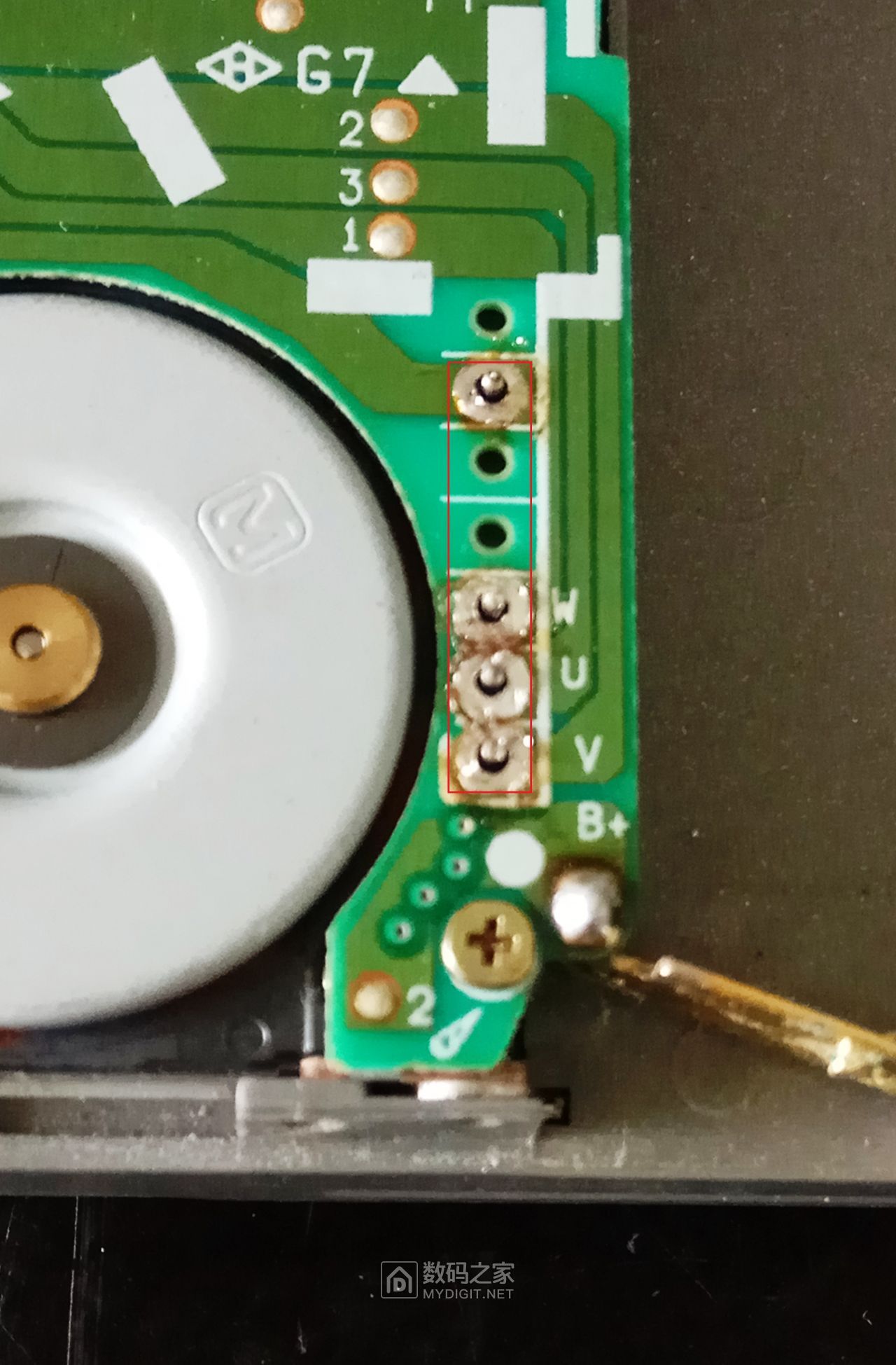

电路板,焊开红框处,卸掉螺丝即可揭开电路板换皮带
这是焊开的电路板
拆下电机,即可换皮带

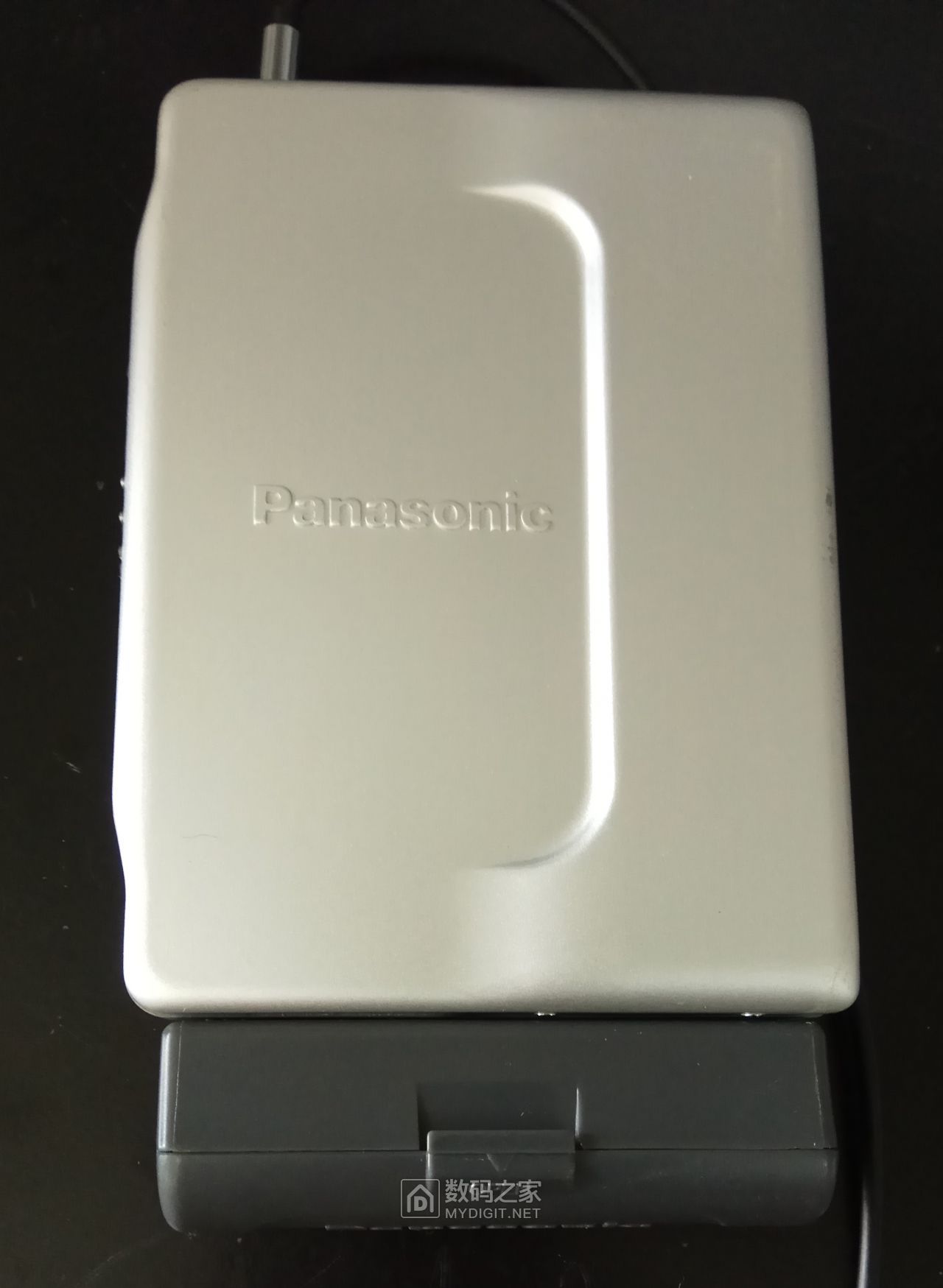

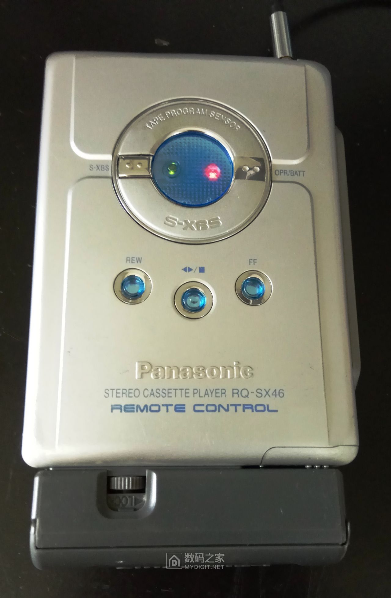

机子外观
型号

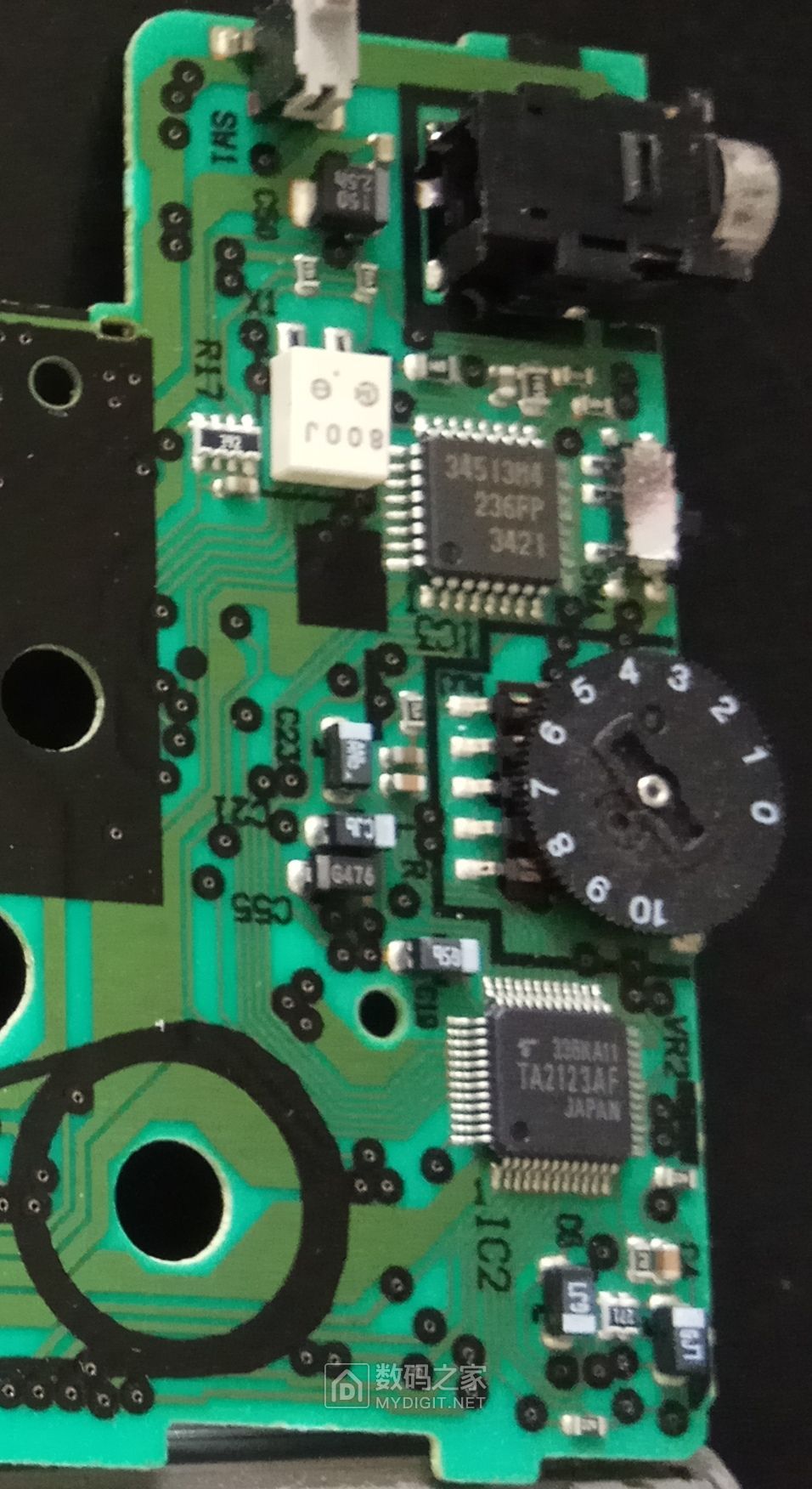

反面

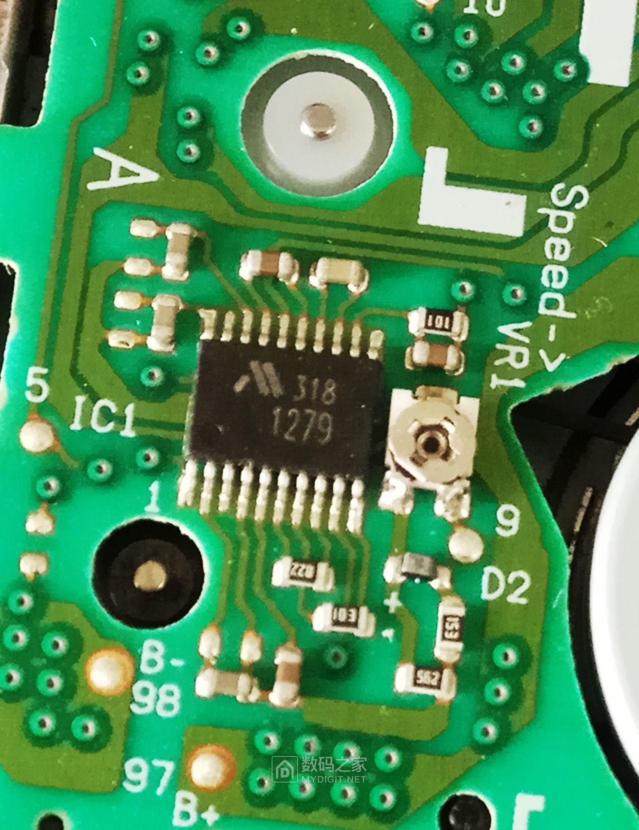

电路板

这种超薄无刷电机真好,以前在光驱上见过。
我手中有一台松下RQ-CR55磁带随身听,属入门级的,工作时电流不过70mA,比国产磁带随身听低多了,国产品牌都在200mA以上
发表于 2019-9-4 15:18:08 | 显示全部楼层
好奇一下这种电机拆开之后再装回去会有影响嘛?记得有些电机拆开之后会失磁
发表于 2019-9-4 15:28:04 | 显示全部楼层
这种带音效的是不是还是属于数字化的声音
 楼主| 发表于 2019-9-4 15:33:29 | 显示全部楼层
aacyxjz 发表于 2019-9-4 15:18
好奇一下这种电机拆开之后再装回去会有影响嘛?记得有些电机拆开之后会失磁 ...
拆开后确实没什么影响

发表于 2019-9-4 23:14:36 | 显示全部楼层
这种无刷电机的线圈绕制工艺,当年国产还真做不出来,无刷比有刷的省电多了
发表于 2019-9-5 11:34:01 | 显示全部楼层
这不是步进电机,没有影响。
