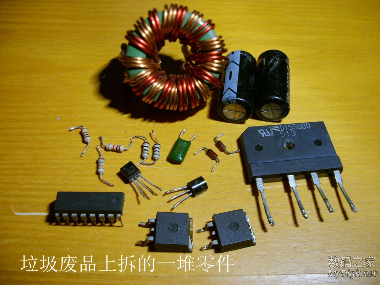

本人业余爱好者,学着前辈想做一个12V升24v的电路。
http://bbs.mydigit.cn/read.php?tid=1509806
电路图照搬,用的494,1,16接地,2,15接5V。输出。
用的也是原帖的4148,1015,mos拆主板的K3918。
接起来感觉有起振。不接mos,1015 E端也有5V电压。
整个电路接起来后,变压器后端只有0.3V电压。mos发热严重,用万用表测G端电压在1.5v~1V间变化。
不知道哪里出问题。线圈也按原帖绕制。
