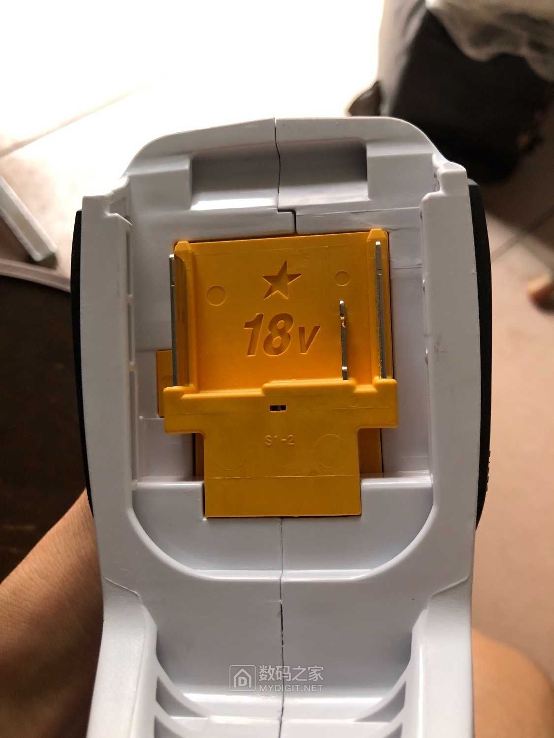

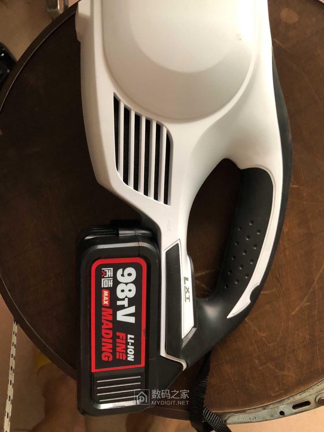

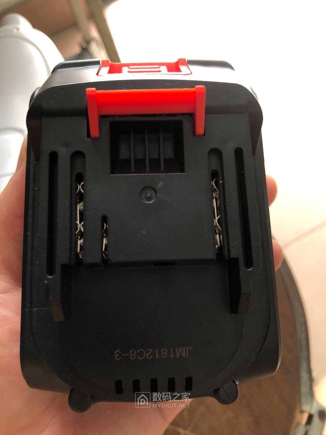

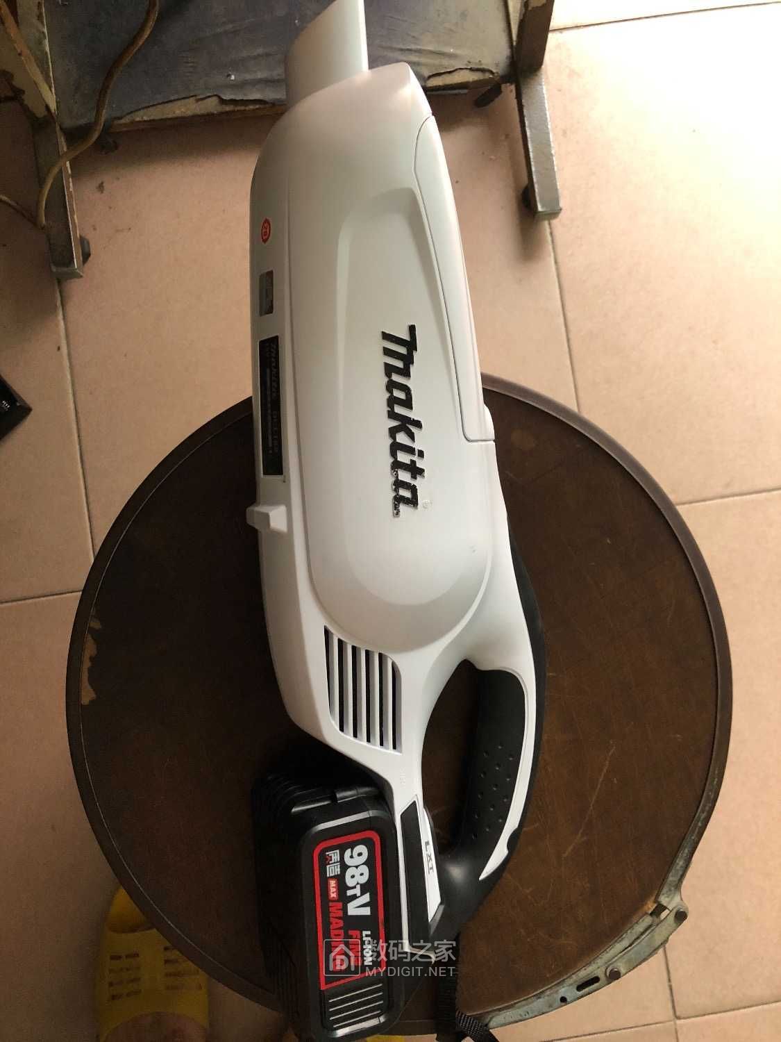

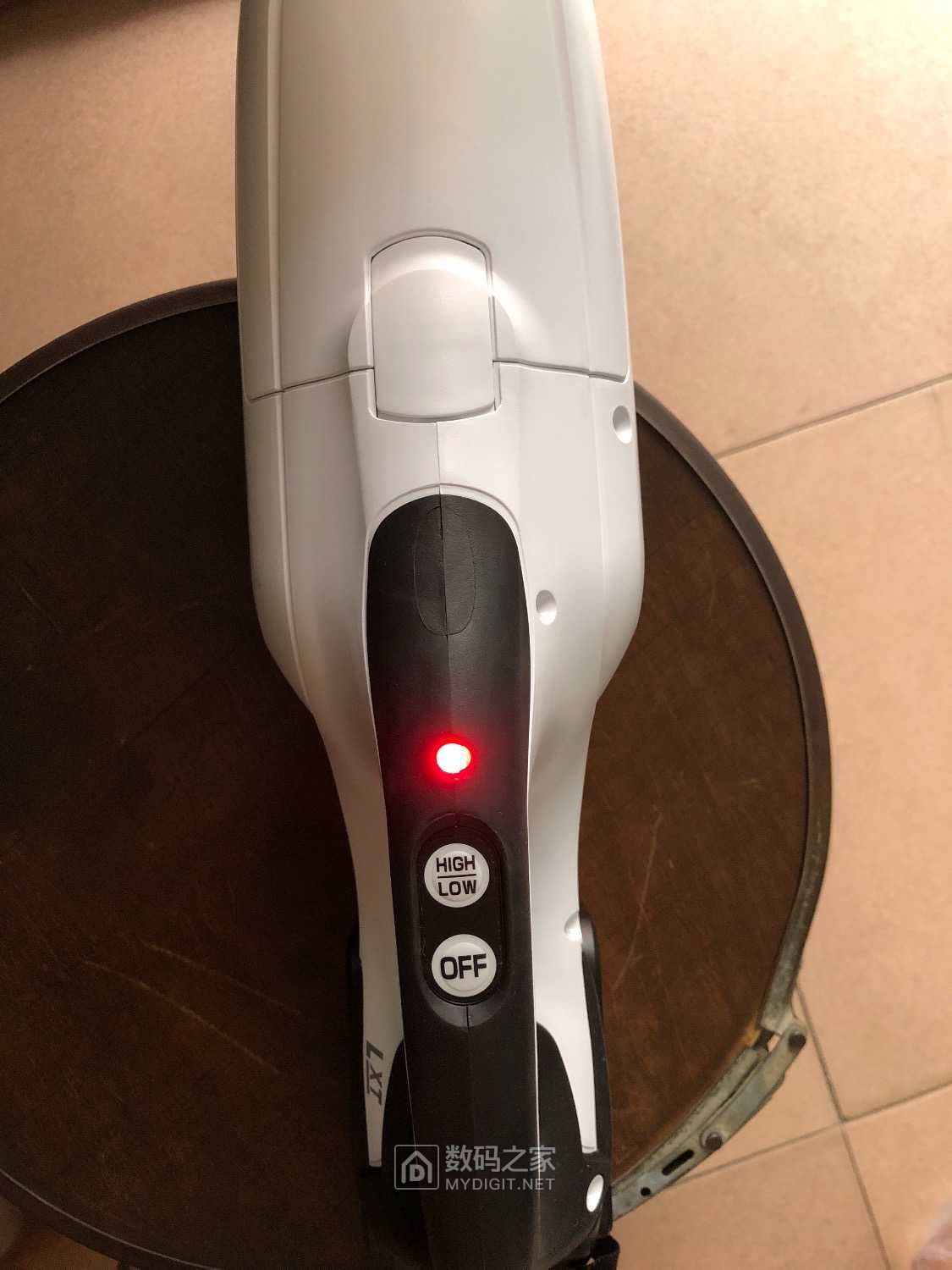

最近买了个牧田的锂电吸尘器,由于手头上有牧田款电池因此就只买了个裸机没买电池,但是收到货后发现牧田的吸尘器用不了牧田款电池,把电池装上去后把手中间的那个灯亮红灯,请教各位有没有办法破解

有识别电阻的

发表于 2019-11-21 23:32:54 来自手机浏览器 | 显示全部楼层
把中间那个小脚和正极接一起可以用了

发表于 2020-2-15 20:50:07 | 显示全部楼层
淘宝找牧田电池套料,应该有几家保护板和一般那种不一样的30左右吧,那个可以过原冲买的时候在问问
