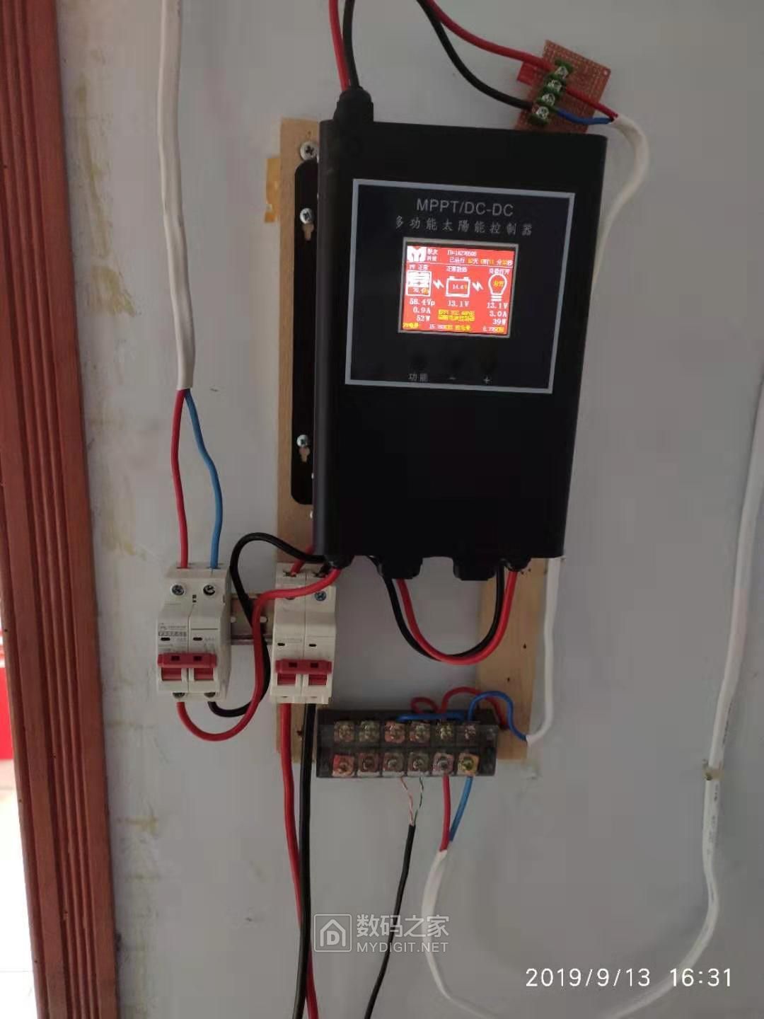

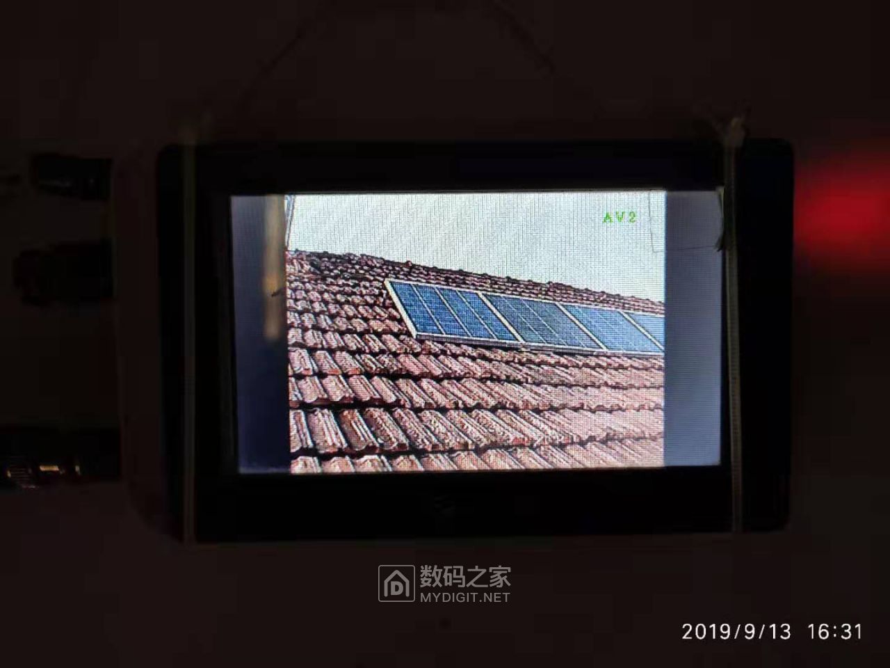

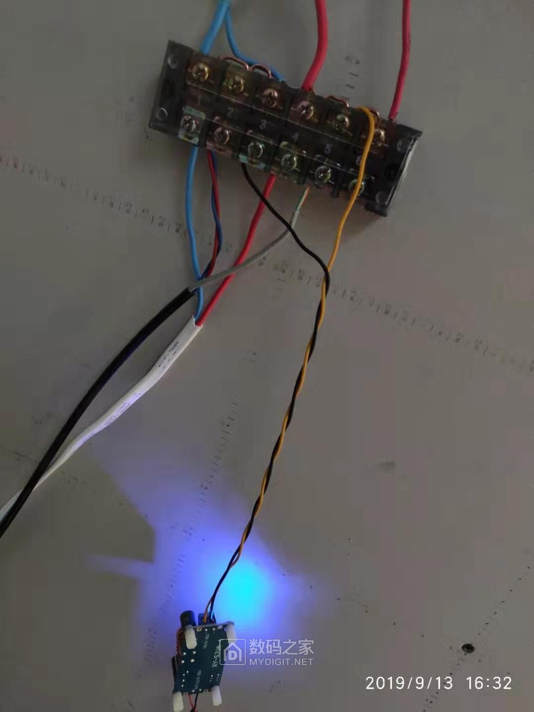

自从从朋友那弄了四块60w的太阳能板,事情就开始了。

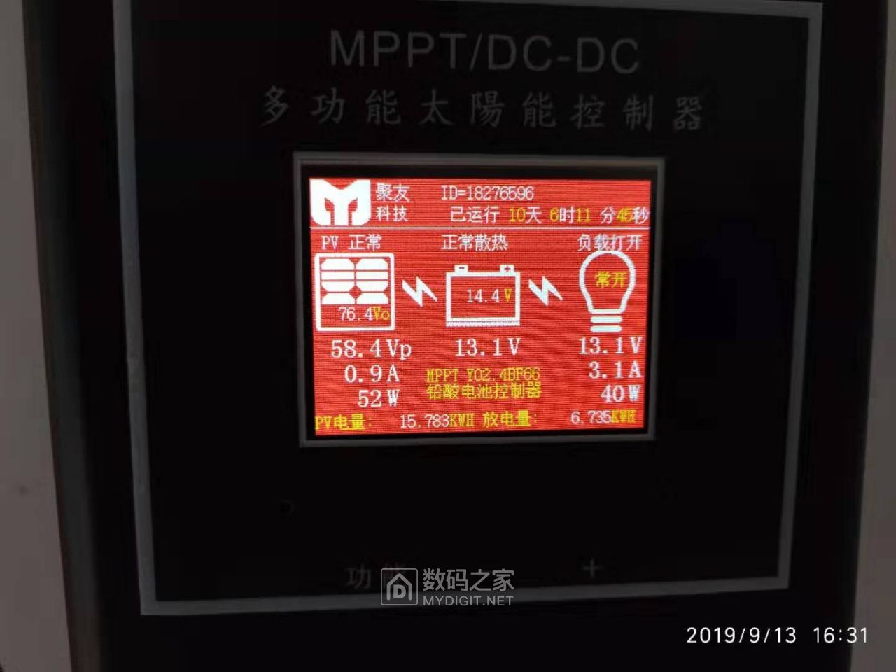

mppt太阳能控制器

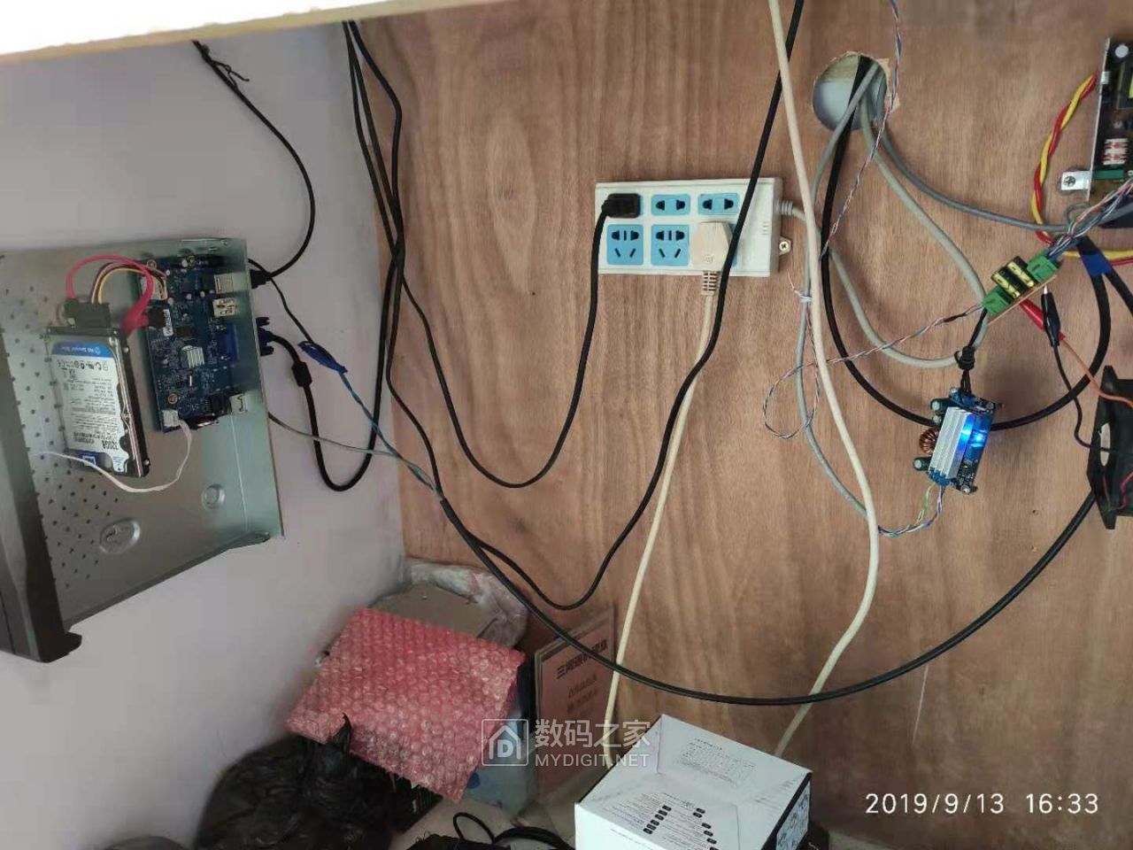

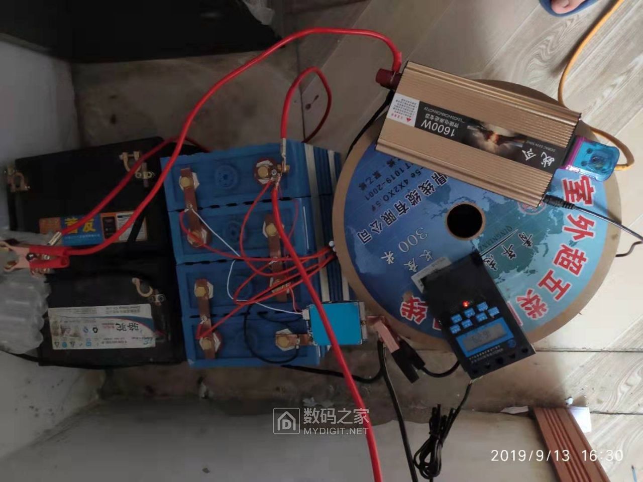

180A四串铁锂+两块没花钱的60A汽车电瓶,逆变器加定时器主要供广告牌灯用,定时两小时
供监控+室内照明+手机充电+笔记本
发电量
补充内容 (2021-11-5 08:43):
目前板更换成了9张270W多晶,电池增加到1200AH,逆变器换成了工频3KW,店铺用,这套离网基本到顶了。

真不错,不过还是小心触电和蓄电池安全问题
发表于 2019-9-13 22:33:32 | 显示全部楼层
小哥  你的多功能控制器哪里买的多少票子

发表于 2019-9-14 02:01:51 | 显示全部楼层
线路有点乱,:shy:
发表于 2019-9-14 11:58:30 | 显示全部楼层
能做焊接的地方不要用这种铁的接线排,会接触不良发热
 楼主| 发表于 2019-9-14 14:58:31 | 显示全部楼层
b280444623 发表于 2019-9-13 22:33
小哥  你的多功能控制器哪里买的多少票子
淘宝MPPT控制器

b280444623 发表于 2019-9-14 20:43
都是300多块钱的  窘迫
如果太阳能板功率小,不必要MPPt的,几十块的都行,如光伏板功率大,还是要老老实实用MPPT的,不然光伏板到控制器的线损太大发热严重,我的用普通的控制器冲12V电瓶电流都能到18a左右,2.5的铜线根本抗不住。用MPPT的就没问题了

你得整个控制箱,高低压分开的比较安全一点!
自己用,有空开控制器,问题不大,如果是个小项目就不能这么搞了:lol:

chengxte 发表于 2019-9-15 08:31
一起花了多少钱,正想搞个
主要180A铁锂和控制器砸了1仟多,其他基本不花钱
