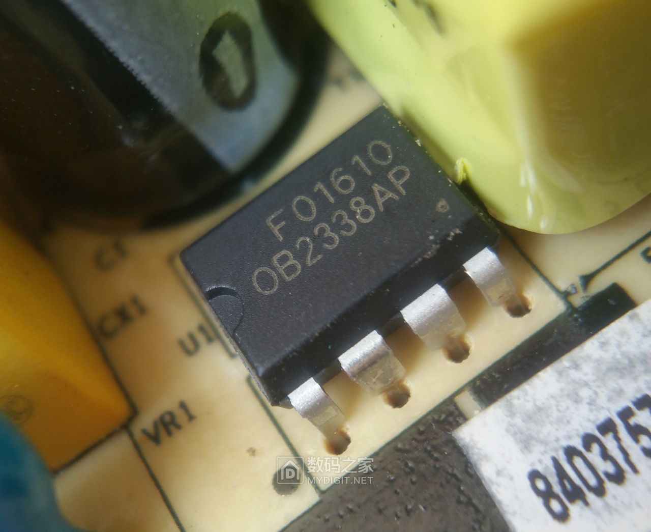

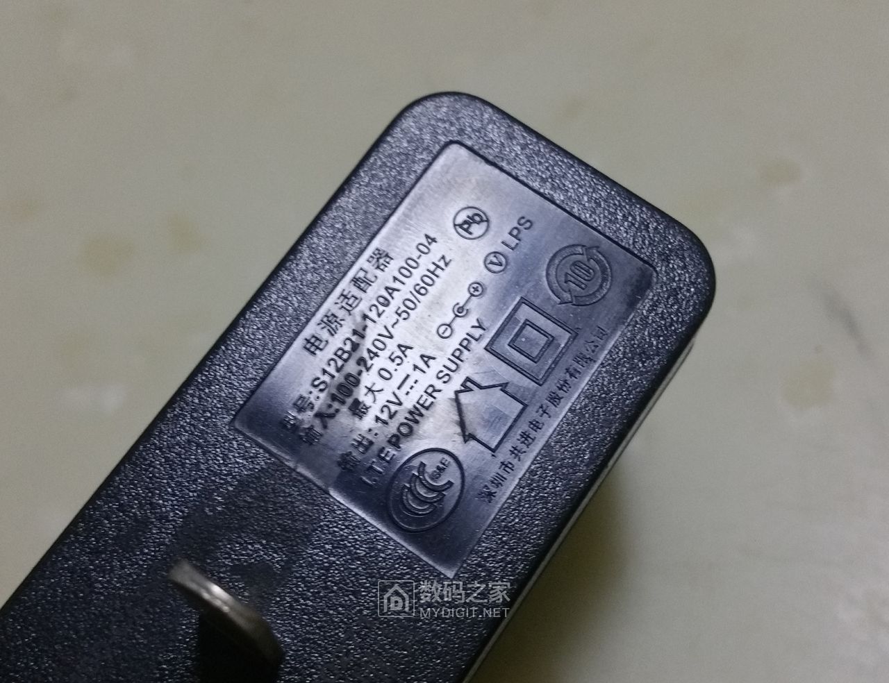

拆个12V 1A小电源
还有编号
标签

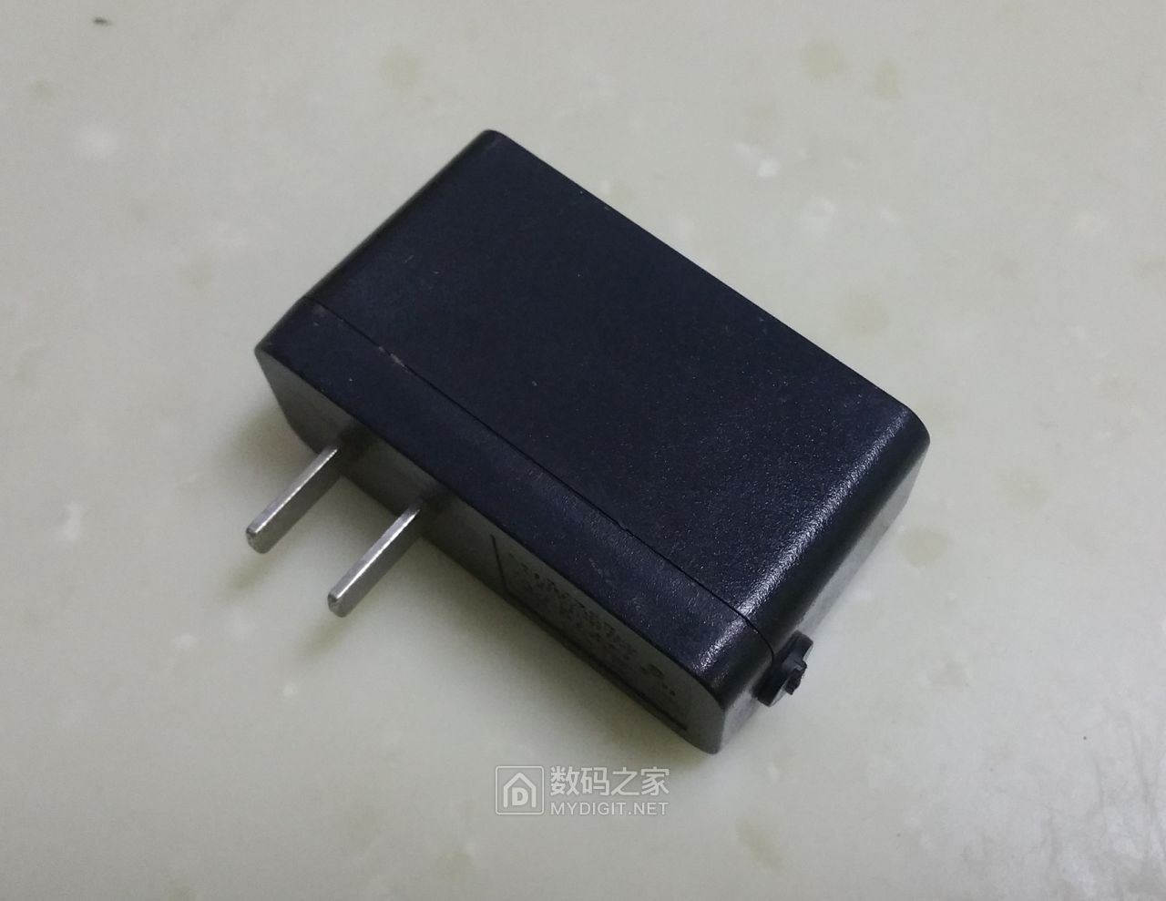

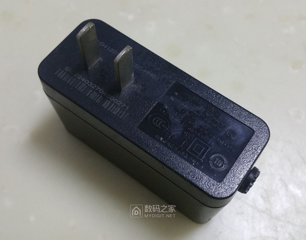

插头是铜的
做工还阔以

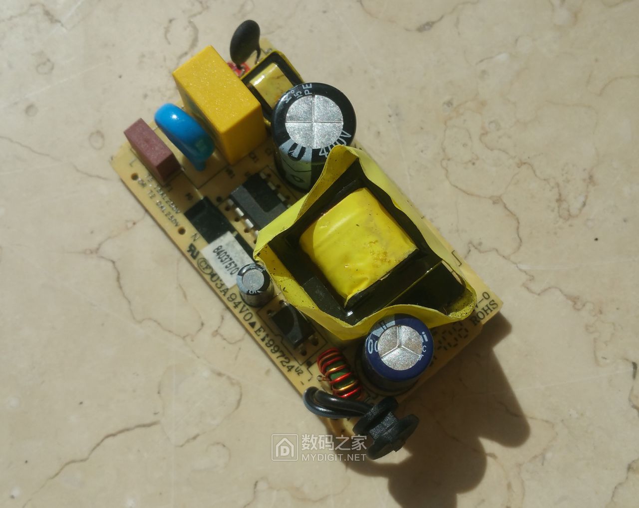

背面元件也不少

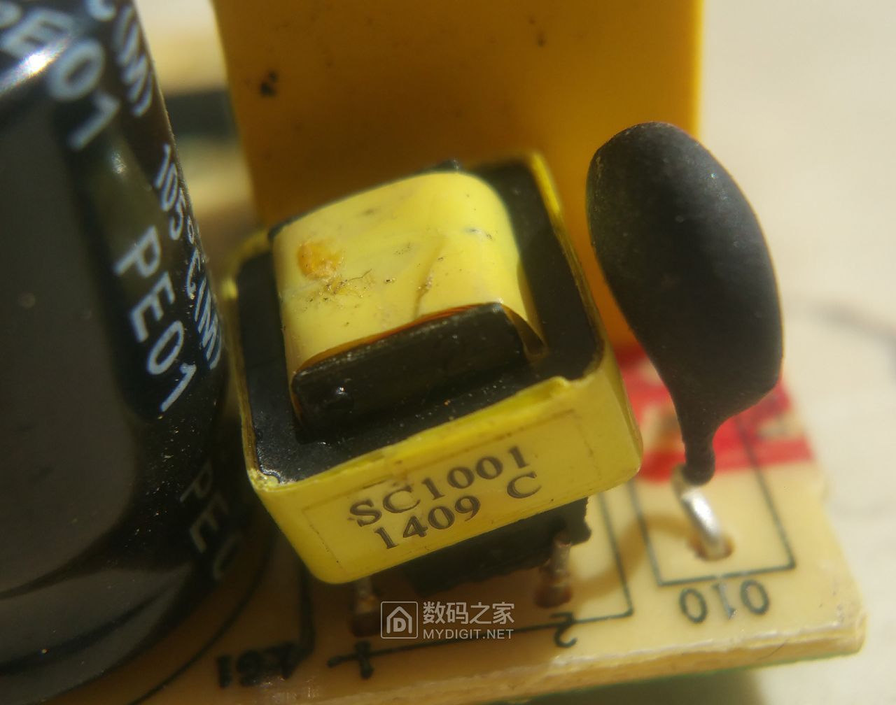

NTC
EMI
安规电容

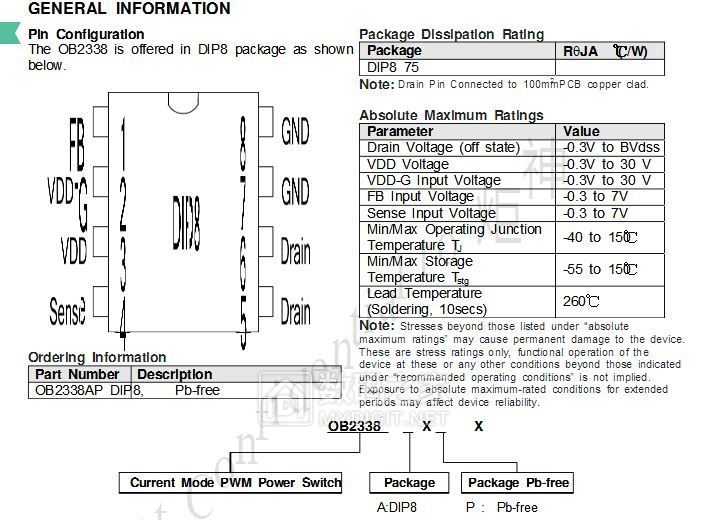

保险丝

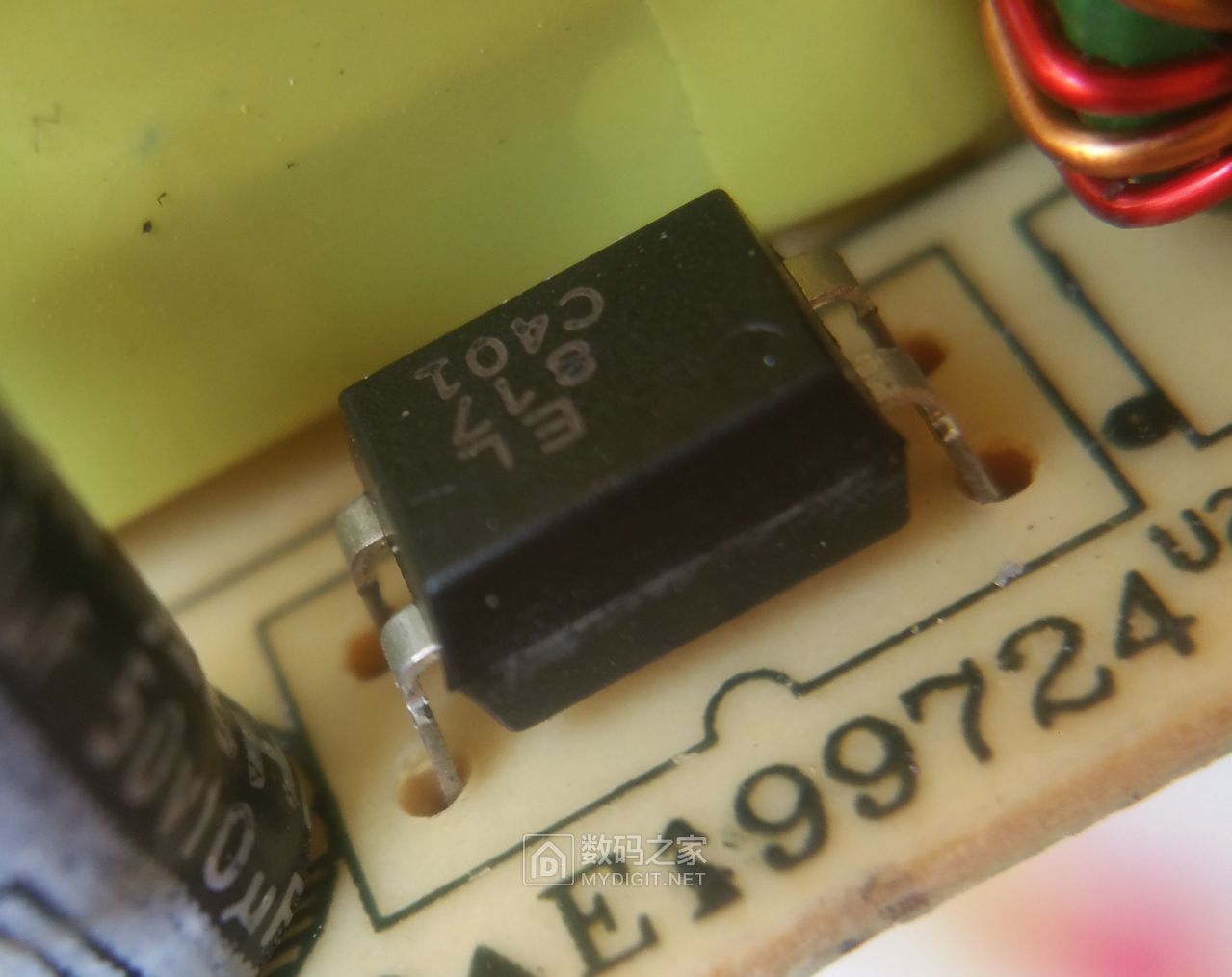

管理IC
817

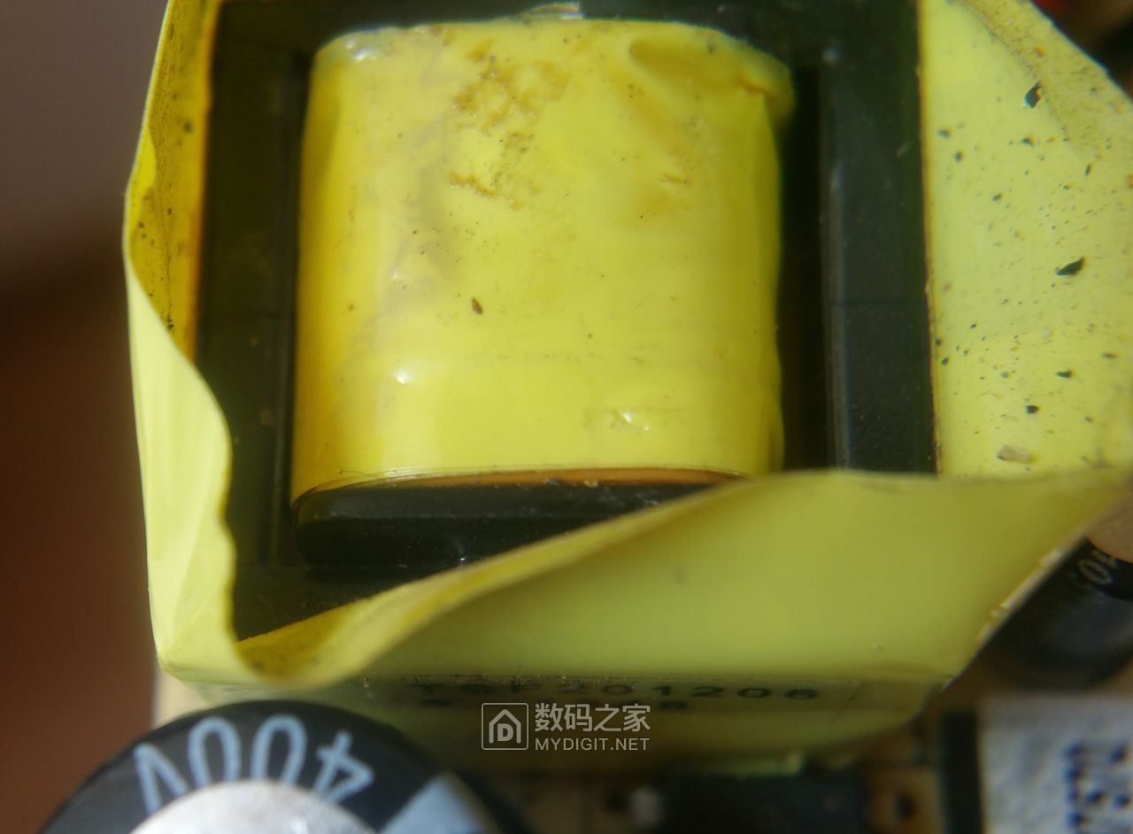

变压器

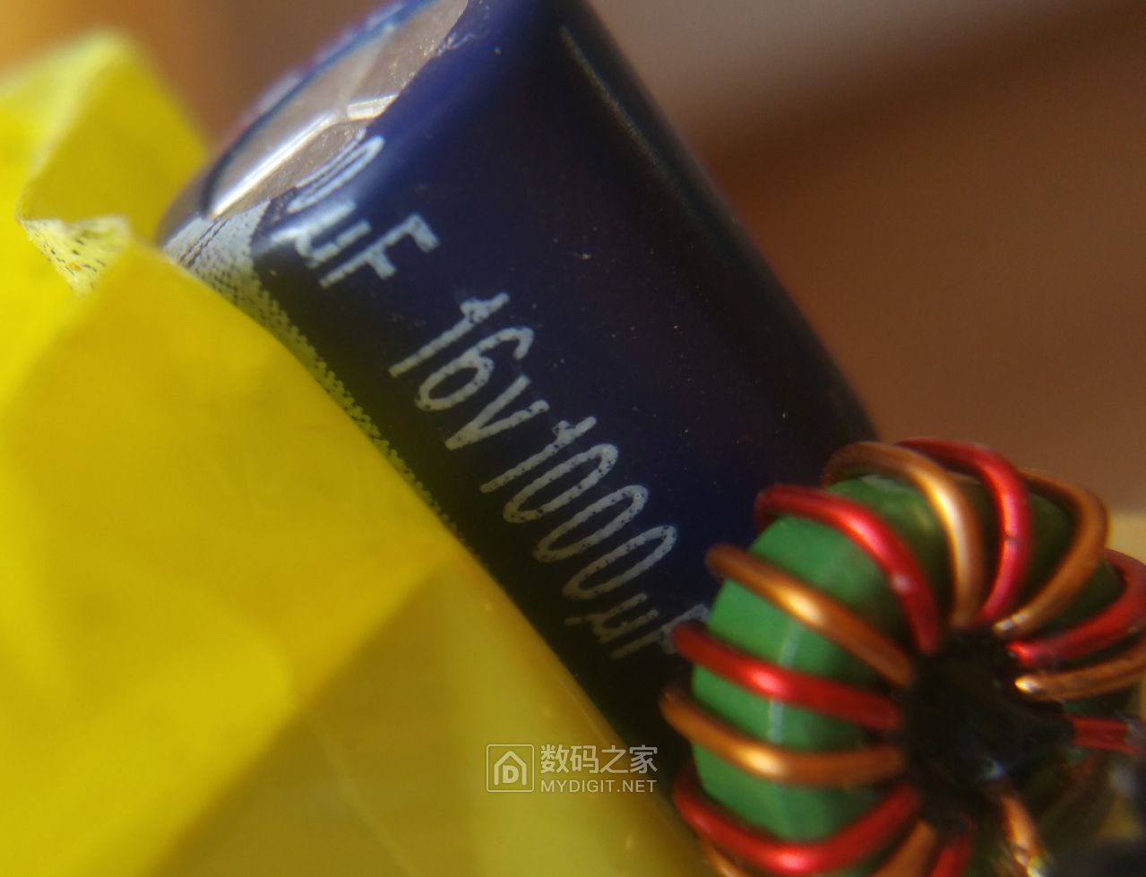

输出电感
输出电容

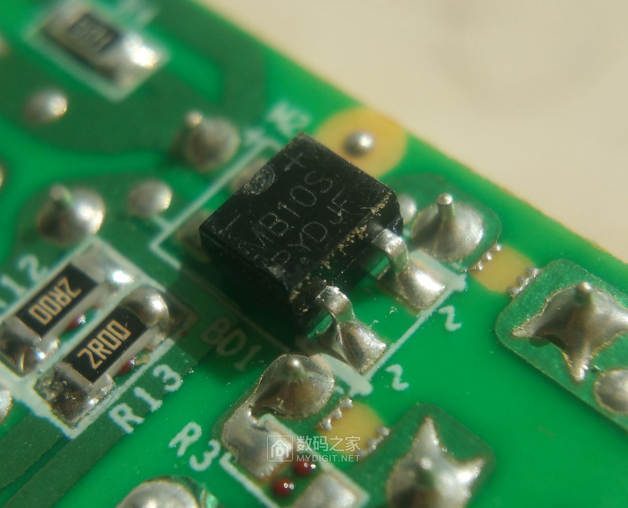

高压整流桥在背面

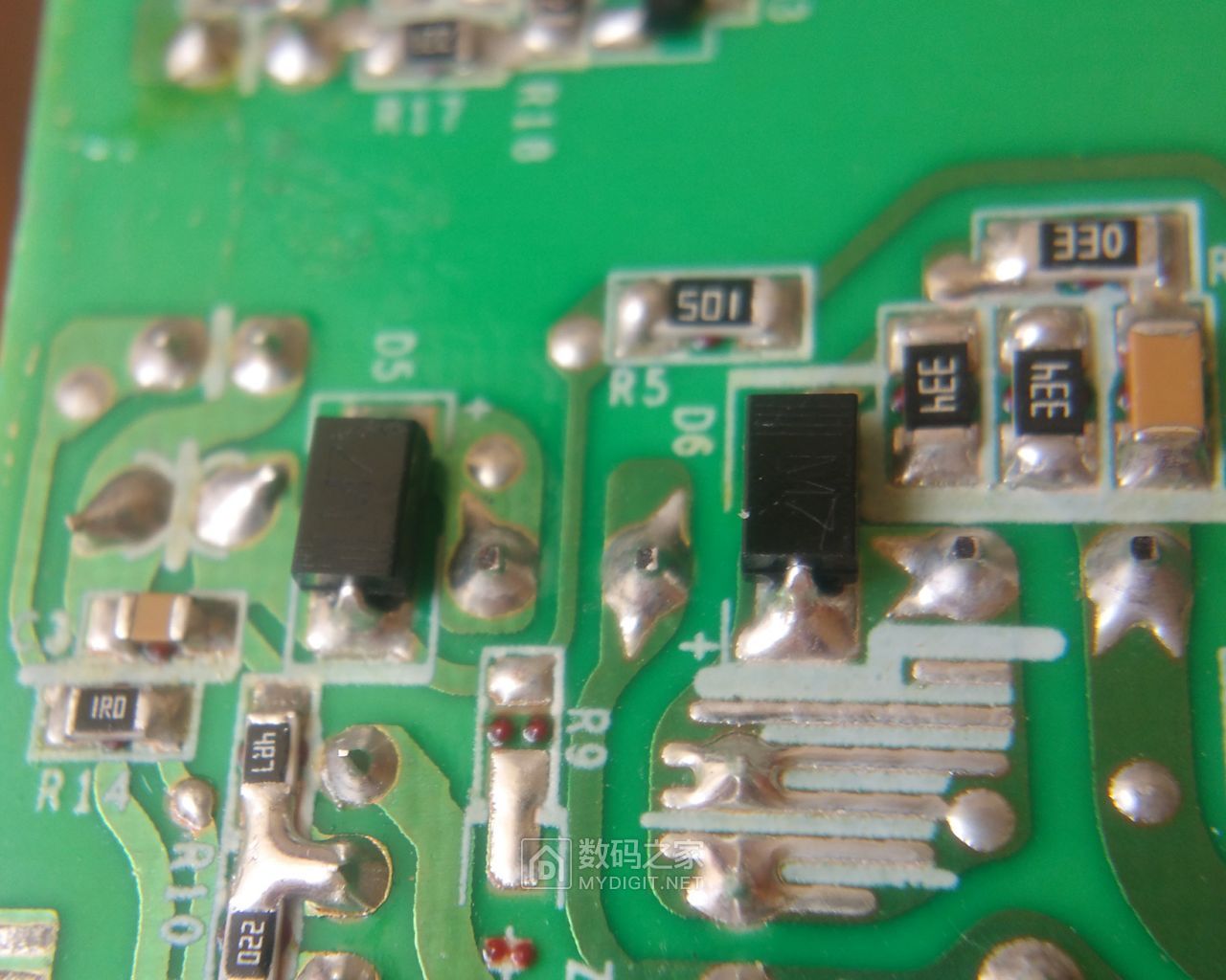

输出整流也在背面
完多谢支持!

看外壳铭牌就能看出来是个正经货,果不其然。

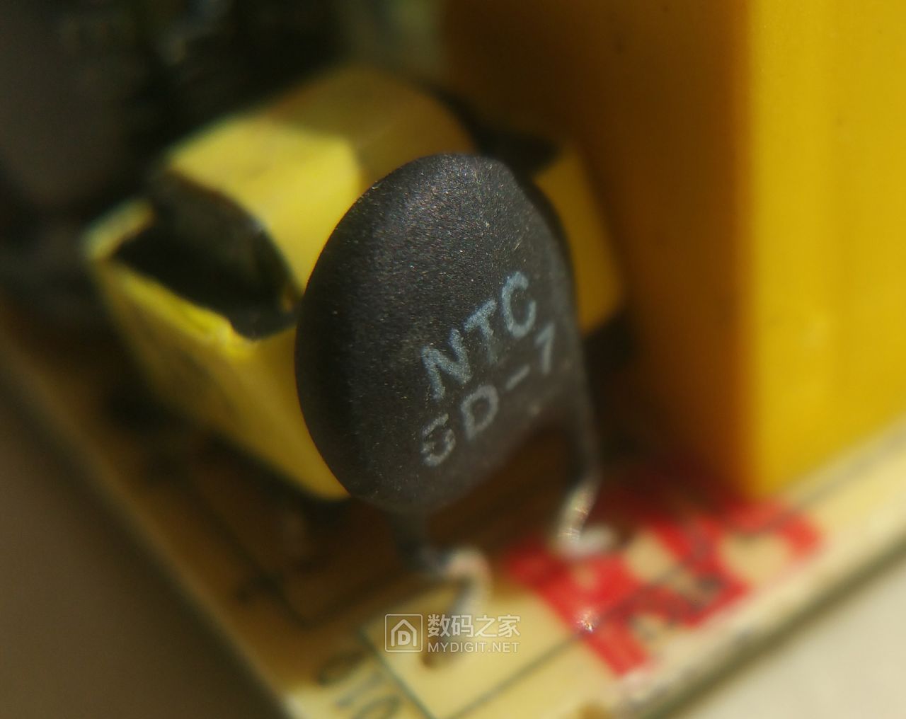

我收了一个5V 40A的电源, NTC是5D-15的,NTC外面黑色的都掉光了,我换了个5D-13的,不知道是不是没装好外壳,电源叽叽叫。没办法把没保护的5D-15装回去,又没事了,能工作:shocked::shocked::shocked:。就是输出的4个10V3300uf的电容爆了三个。换成16V3300uf的应该没问题吧。

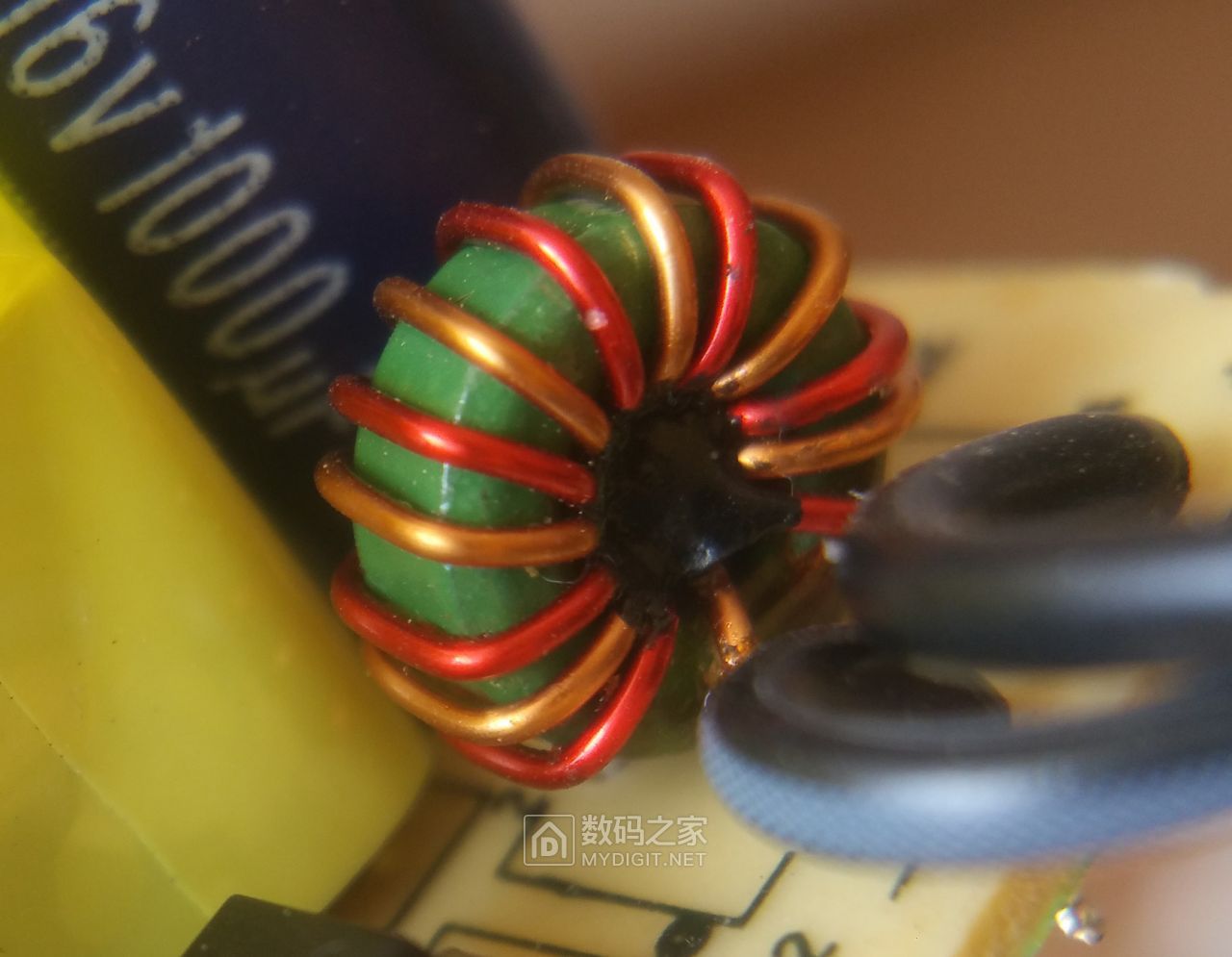

共进电子代工的产品还不错,那个EMI电感是砸坏的还是本来就歪腿的?:lol:

电容换容量一样的耐压高点没事,不低于原来的就行了,5D-13最大稳态电流是4A,15是6A,200W电源按理用13应该没事,原来的NTC是炸裂了还是外皮掉漆?如果是掉漆的话可以不管它,炸裂了的话应该不能用了。

这小电源,很有良心!NTC,保险,光耦,EMI,输出滤波电感都有了!良心大大的有!超出打赏额度了。。。。
