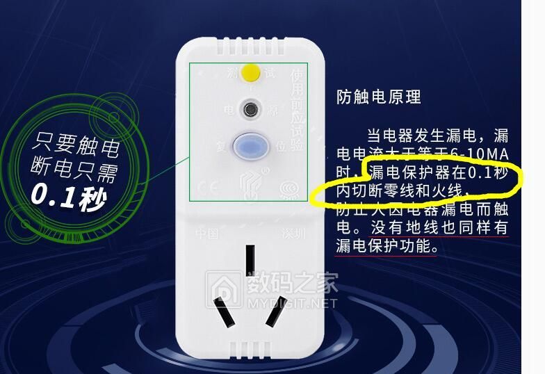

家里装修,想要装漏电保护开关,看了一下是断开零线火线的,地线不断开.然后想到热水器(天猫杂牌,现在租房用的)是三级断开.后面家里装修了用海尔的热水器和厨宝(除了物理防电墙外,不清楚怎么防电的,也不知道有没有漏电保护,小厨宝我看别人拆过,只有防电墙)
我想这样子接(就是海尔前面接下面这个漏电保护插座)会不会有问题?有没有可能性接了反而不好?
 楼主| 发表于 2019-9-25 13:55:19 | 显示全部楼层
补充一下,公牛的漏电保护和正泰的漏电保护插座都是断零线火线的

断零火可以了吧,断地线做什么

发表于 2019-9-25 14:51:23 来自手机浏览器 | 显示全部楼层
品牌很重要,不是用2P双控漏保吧
