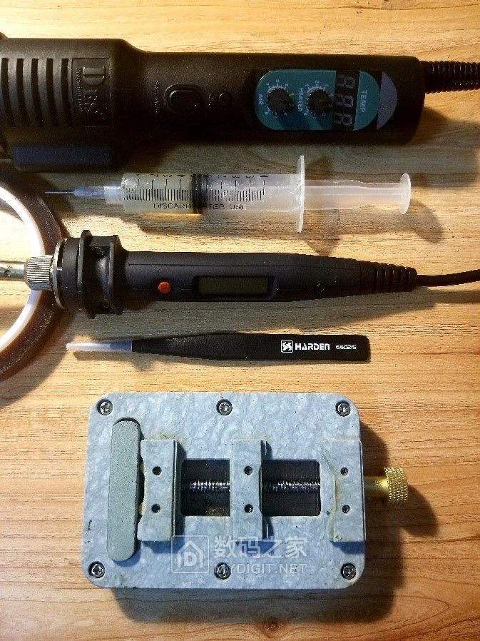

工具:风枪,助焊剂,烙铁,镊子,手机维修夹具,耐高温胶带

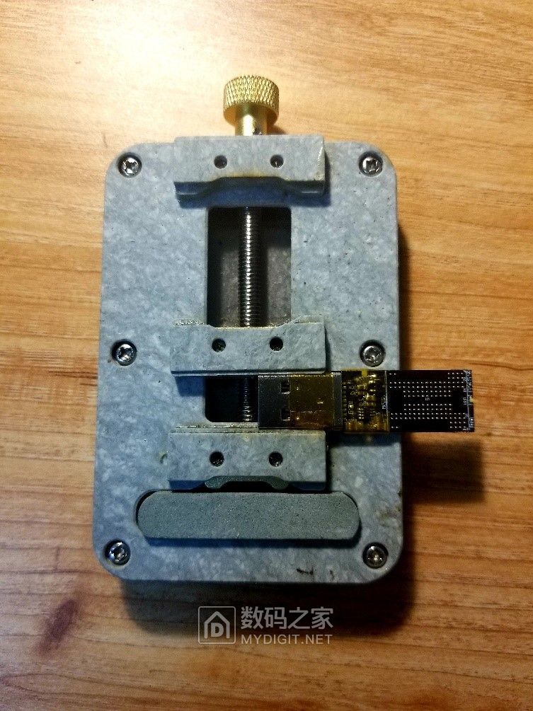

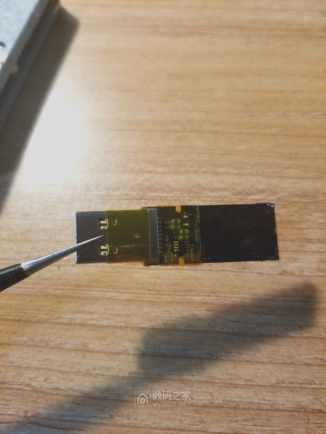

1)将U盘主控板前端的USB口缠上耐高温胶带以防止夹具夹伤USB口,元件处也缠上以防止焊接过程中风枪吹跑元件,用夹具固定好。

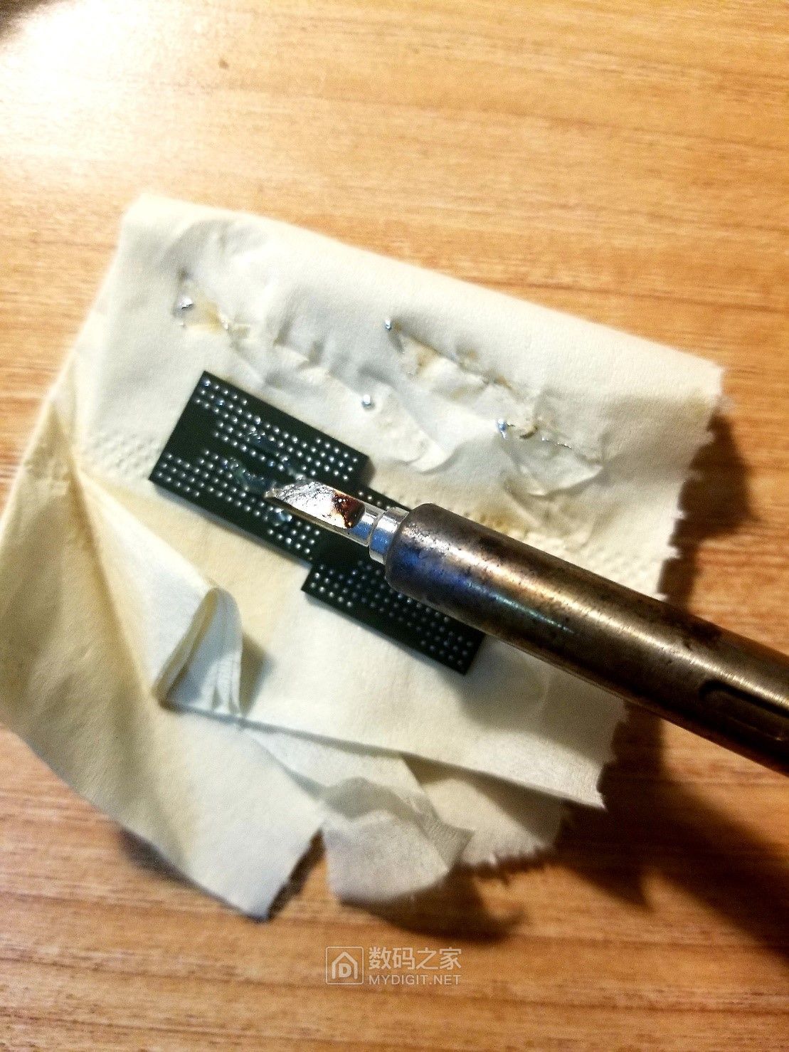

2)烙铁调温至250度,配合助焊剂,将闪存芯片脚上的锡拖平
3)最难也是最关键的一步——吹焊闪存
将闪存底部涂抹少量助焊剂(不要太多,多了在吹焊时助焊剂会沸腾将闪存芯片顶开),将闪存放置于主控板闪存框内,尽量对齐即可,注意芯片第一脚要对准主控板上指示的第一脚)
风枪开至320度,风力4档左右,先来回数下预热主控板,之后垂直对准闪存芯片,以每秒3~5下的频率旋转吹焊闪存,风枪口距闪存芯片尽量近一些,别离太远
当发现助焊剂开始沸腾时,继续吹5s左右(锡的熔点略高于助焊剂),略抬高风枪,用镊子轻轻推动芯片,当发现芯片移位后能复位即证明焊接成功。
冷却数秒后焊接另一面,另一面同理
(因焊接过程需要高度投入,故未拍照)
(已焊好的u盘)

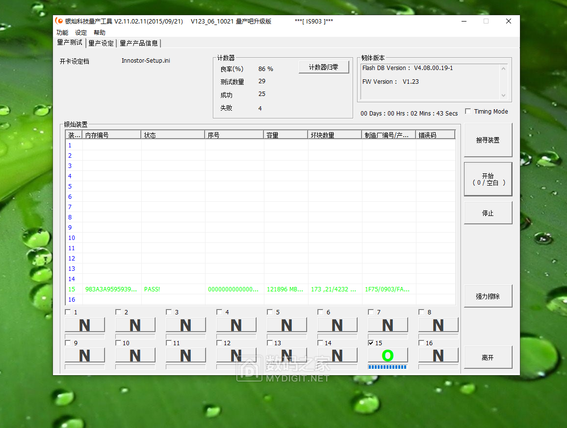

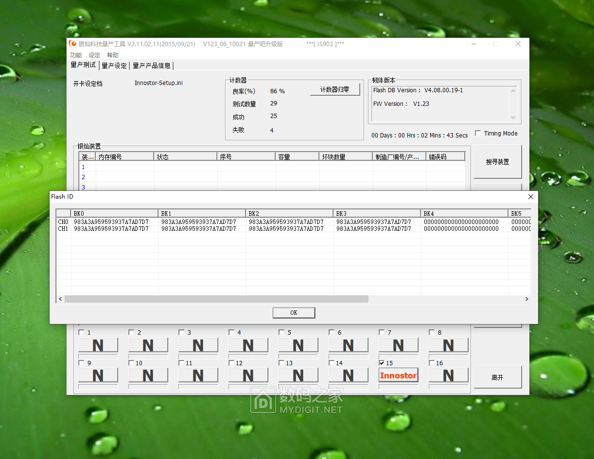

4)取下已焊好的u盘,去掉耐高温胶带,用洗板水洗净多余的助焊剂,晾干后插上电脑:
打开量产软件,点击“搜寻装置”,识别后点击红色“Innostor”按钮,若闪存ID完整且一致证明无虚焊(ID个数与闪存CE数有关,不一定是8个)
5)按F9,强力擦除
6)提示“Finish”后开始量产,一般直接量产即可,关于量产细节本人后面有机会了再发自己在量产过程中碰到的问题及解决
7)量产成功!

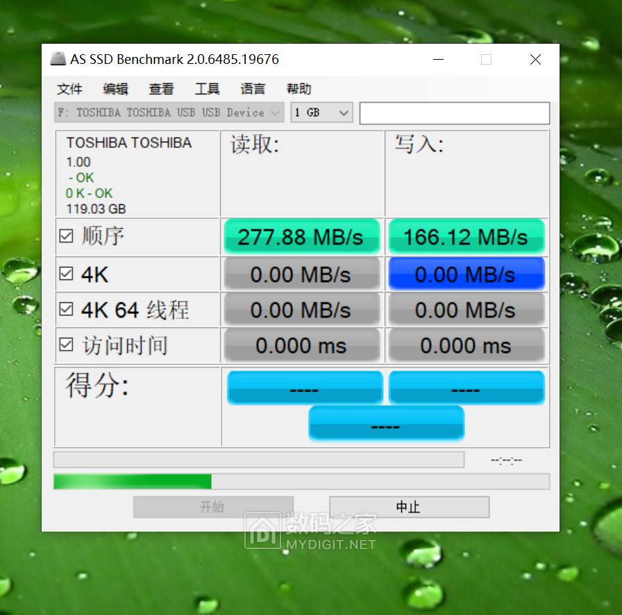

读写测速,可以看出速度很快,emlc采取降低速度延长寿命的做法,如果用mlc闪存速度会更快

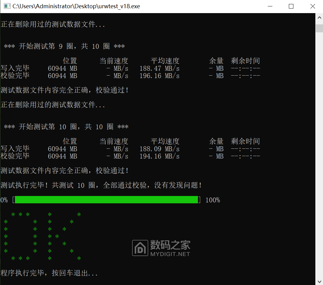

跑圈效验(这次的忘了截图,图片是以前制作的 64G U盘)

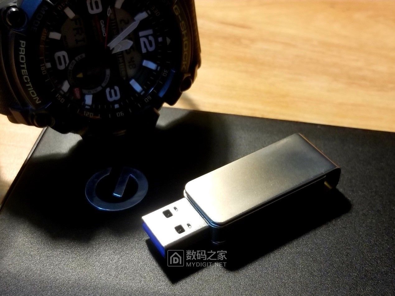

8)装好金属外壳~成功制作128G超大U盘
