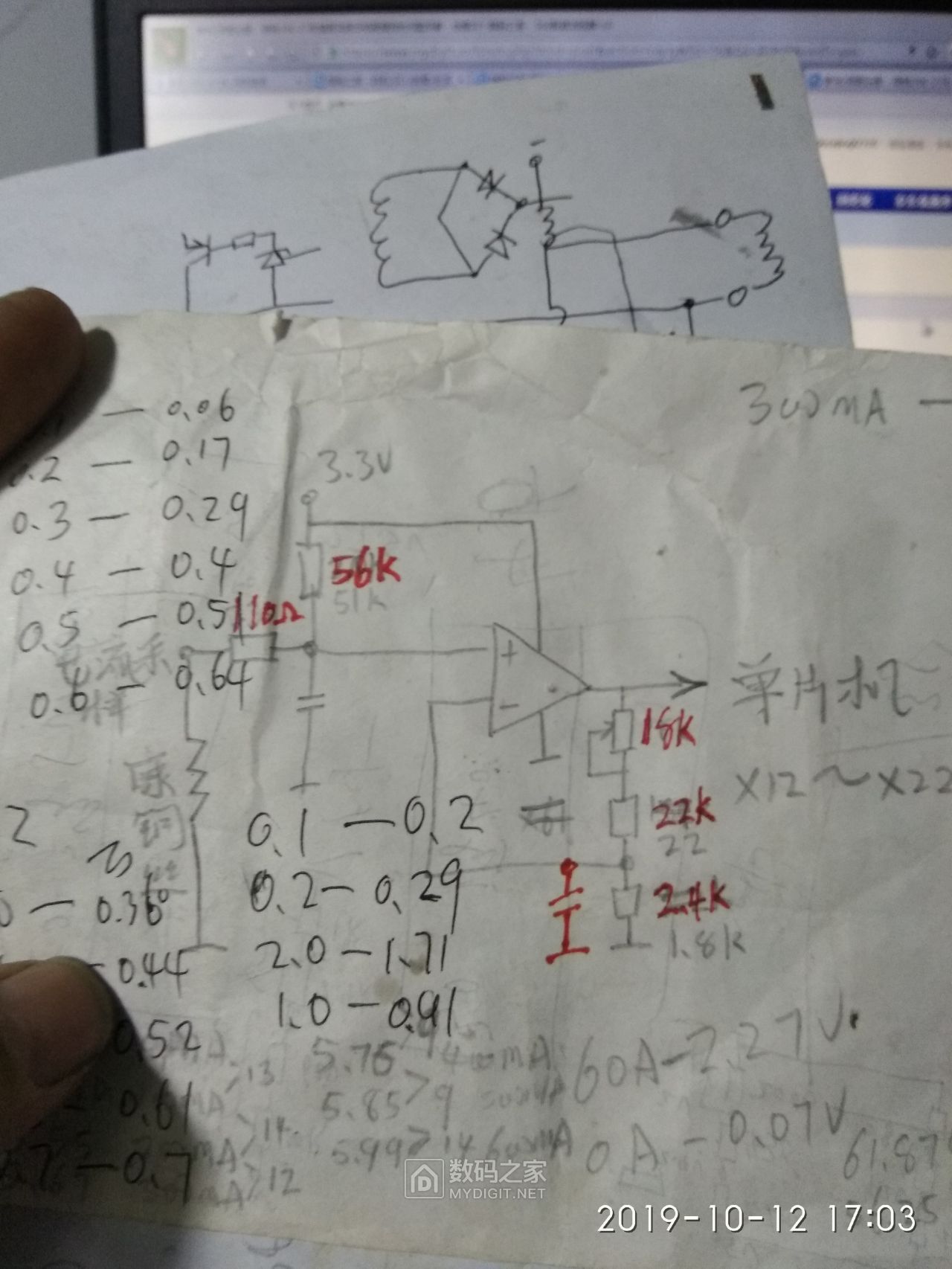

发表于 2019-10-12 17:08:17 | 显示全部楼层
表头量程太大了吧?
低于500mA不显示,需要调整表头电阻参数。我是60A的表头,照红色的阻值调。
最后精调110欧电阻可使表头归零。
