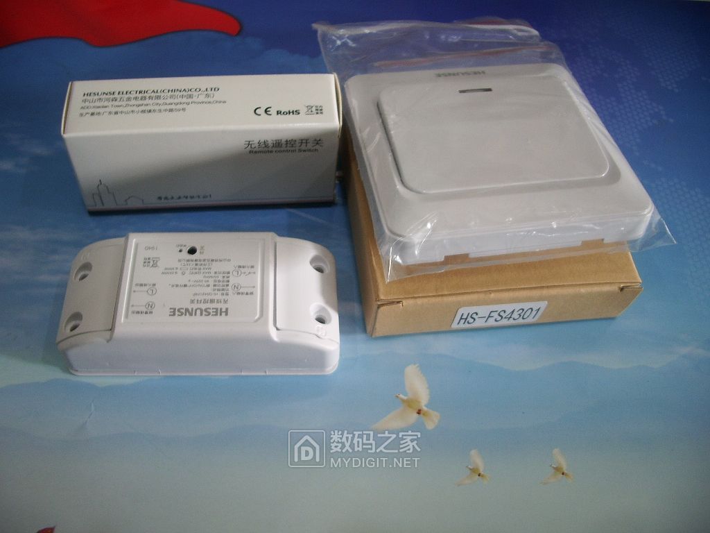

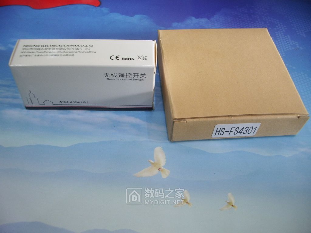

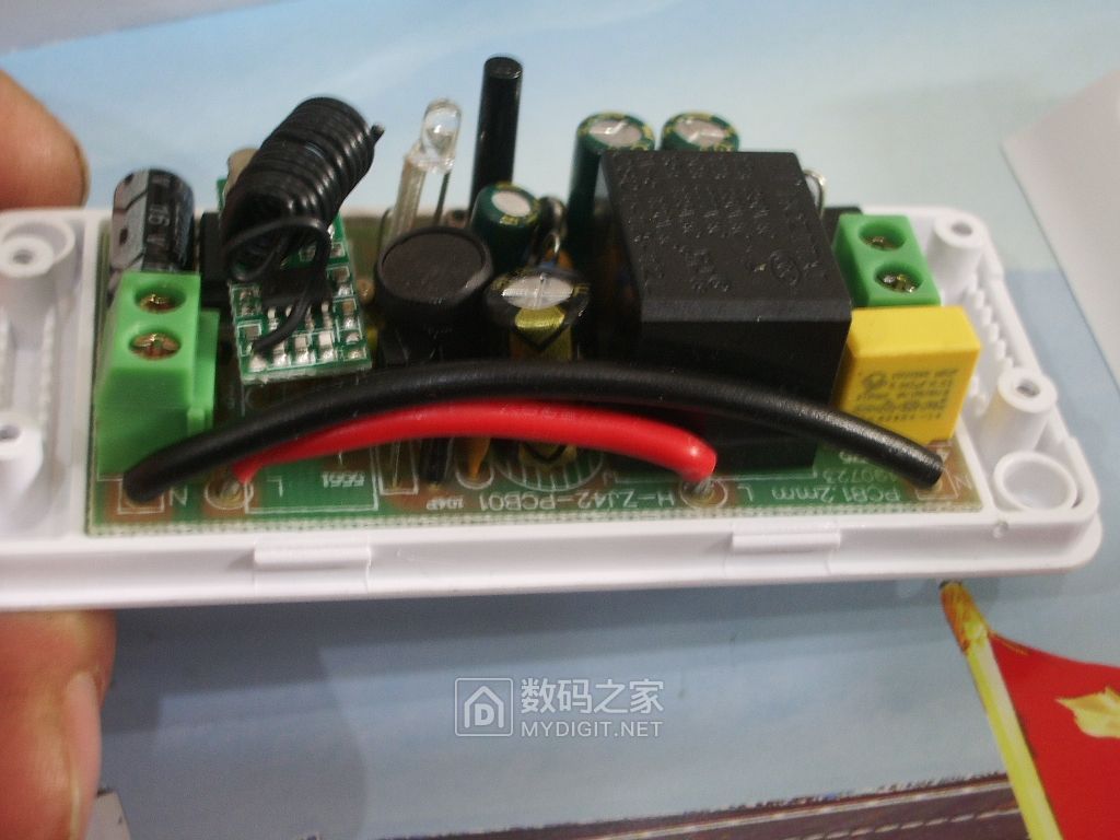

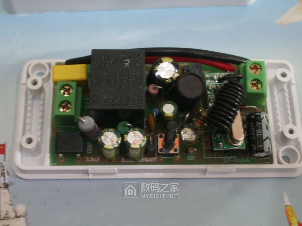

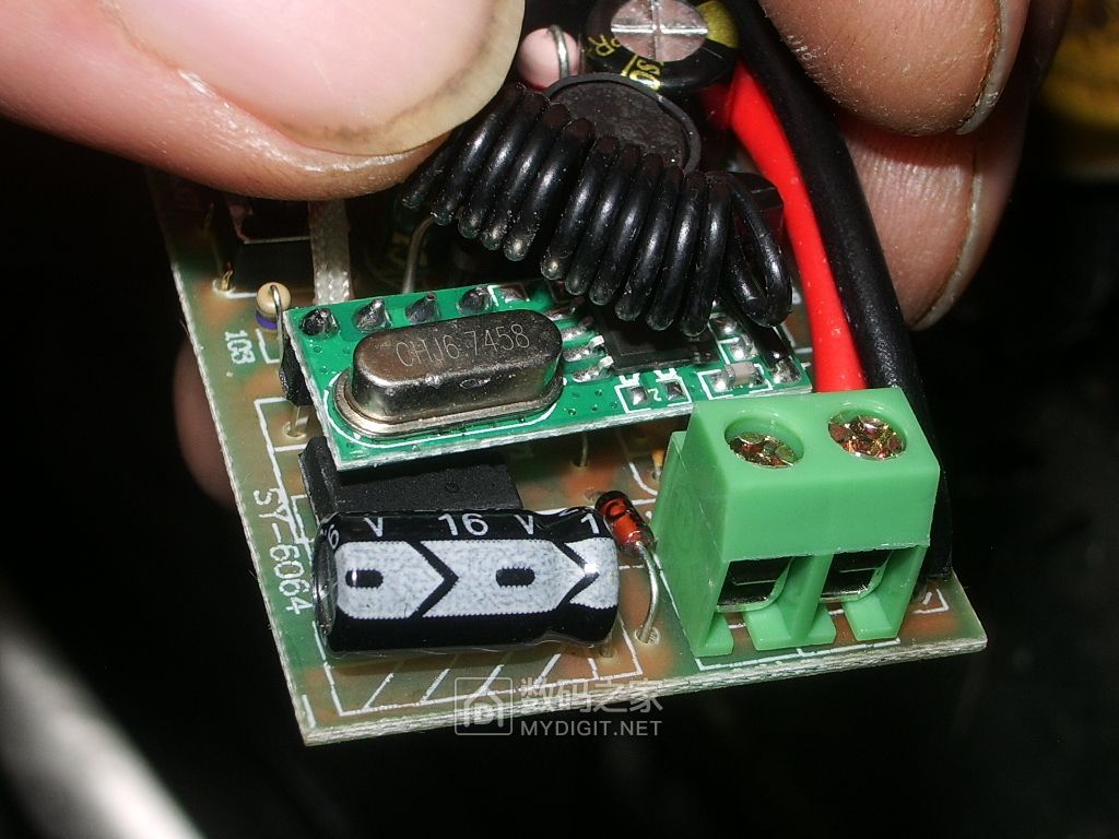

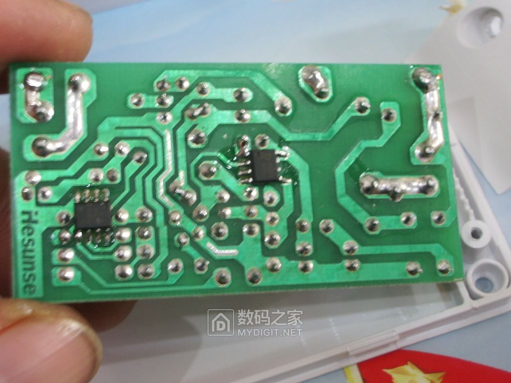

论坛爱淘优惠购板块看到遥控开关价格挺便宜的,19.8元还包邮,赶紧领取优惠券,用两个账号下单了两套,使用下来感觉还不错,只是断电后再来电时开关会接通,本来想自己把继电器常闭换成常开,结果拆开看看真不方便改,电路板铜箔面常开引脚处有其它线路,不能改动了,只能从继电器下面布线,还好我这里很少停电,暂时懒得改动了,等以后受不了再说吧!

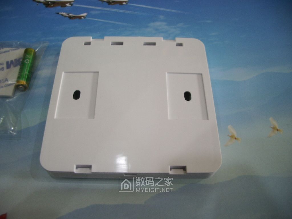

这个遥控接收器可以配多个随意贴,还可以设置成单开或者单关的功能,当然也可以设置成可以开与关的,长按接收器按钮,蓝色LED会闪烁,根据闪烁的次数实现不同的开关功能与对码,替换掉客厅我自己增加的射灯床头开关,看不到线路,感觉更清爽也更安全了,使用了一个多星期,没有发现干扰和误动作,非常满意,赶紧又再去加购了一个,留着备用
