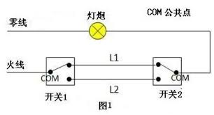

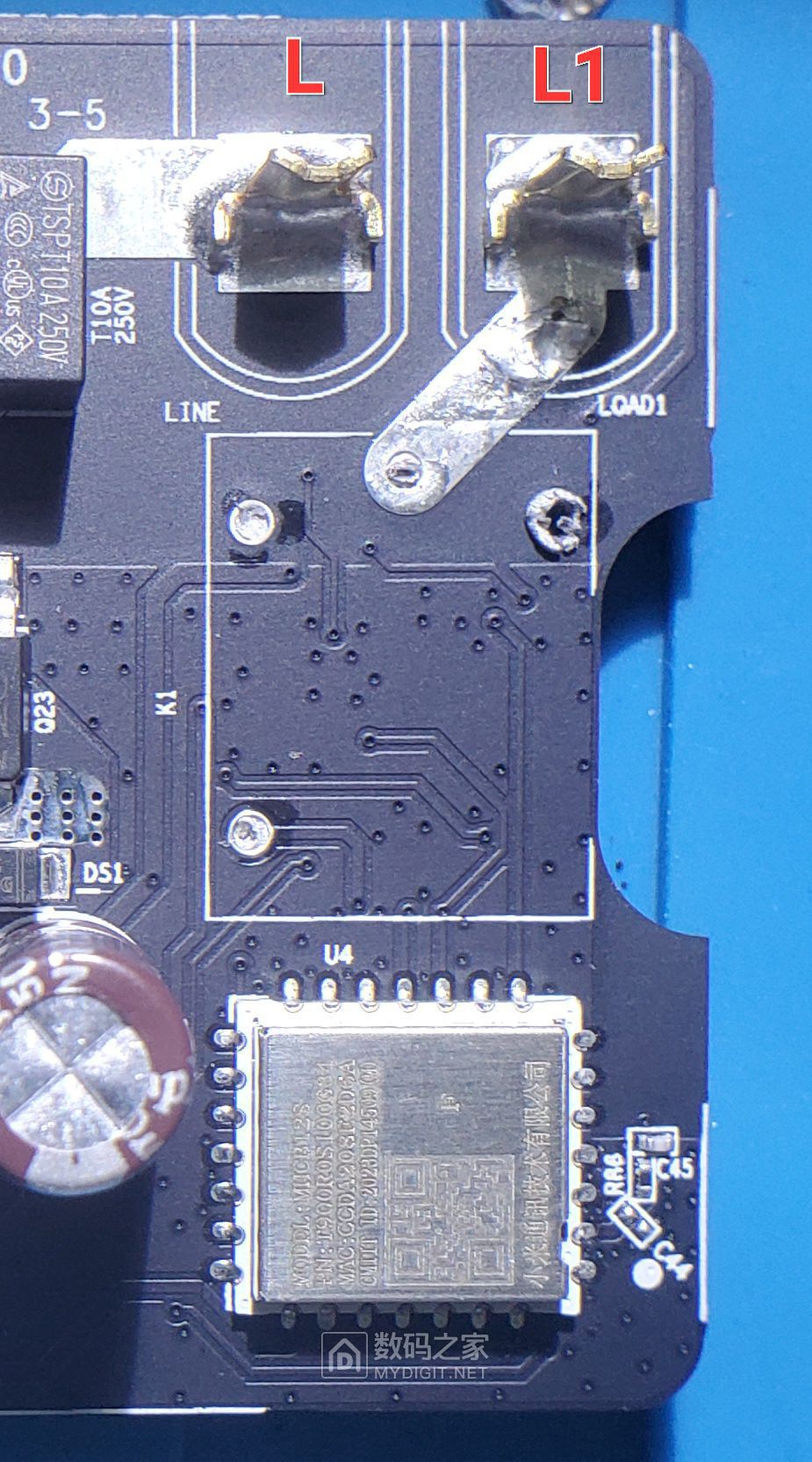

家里是N年前装修的,主人房顶灯铺设了双控开关,一个开关在房间门口,一个开关在床头右边,现在需在床头左边增设一个控制开关,加上原来的双控变为三控。
双控线路图如下:
改装方案不可能再重新割墙铺线了,首先考虑就是智能开关。
网上介绍的方案都是将两个双控开关换为智能开关,再加随意贴实现三控甚至多控。
看了这个贴:小米智能开关 改双控 控制新风系统 https://www.mydigit.cn/thread-237242-1-1.html
准备改造方案是:
1,保留门口的传统双控开关不动;
2,将现有右边床头双控开关换为智能开关,选用双控的或将继电器改为切换式的。
因为旁边有插座,可以选零火线款的、磁保持继电器的,掉网时保持开关状态、也减少电流、减少继电器发热;
米家新上市的零火版智能开关,就是使用磁保持继电器,但其为常开(单控)模式的,无双控模式,准备将其换为切换开关的继电器,三极切换开关,对应原传统双控开关的三极;与门口的双控开关形成对应关系;
4,再增加一个随意贴开关,作为床头左边开关,随意贴开关通过米家APP设置与智能开关联动,以实现三控。

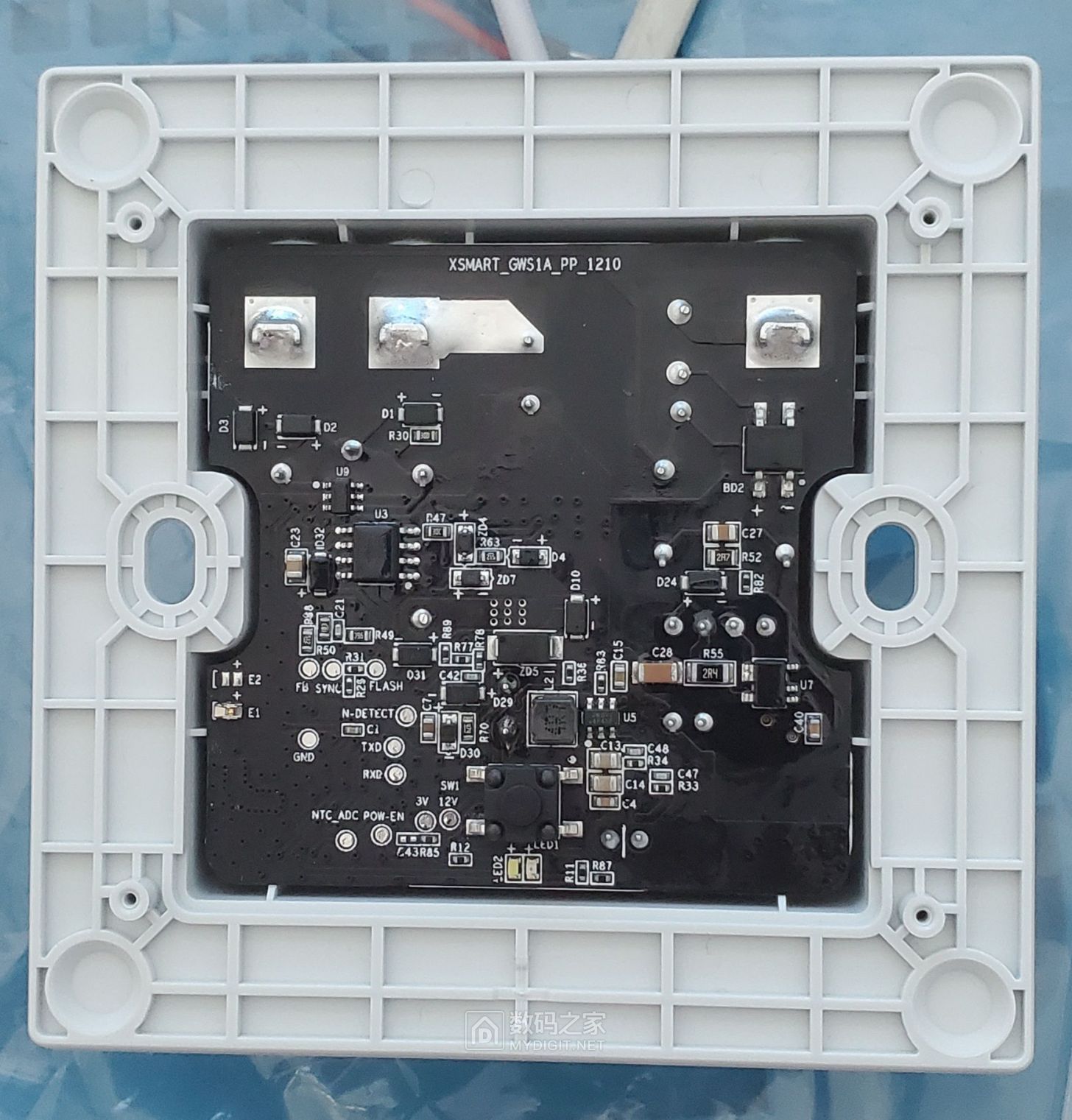

实施步骤:
1,京东购入小米智能开关,单开,XMS02AXS,目前新上市的单开零火版是69大元。

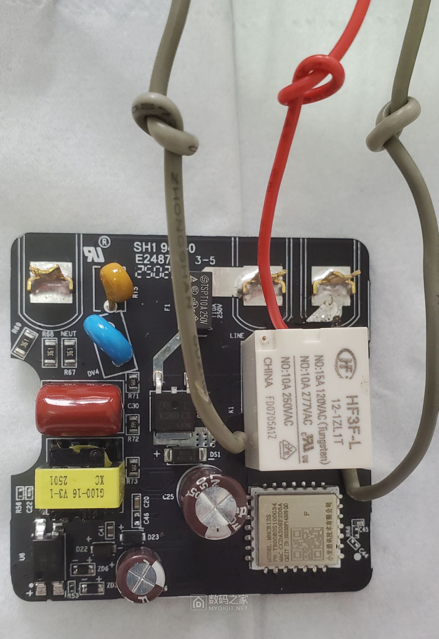

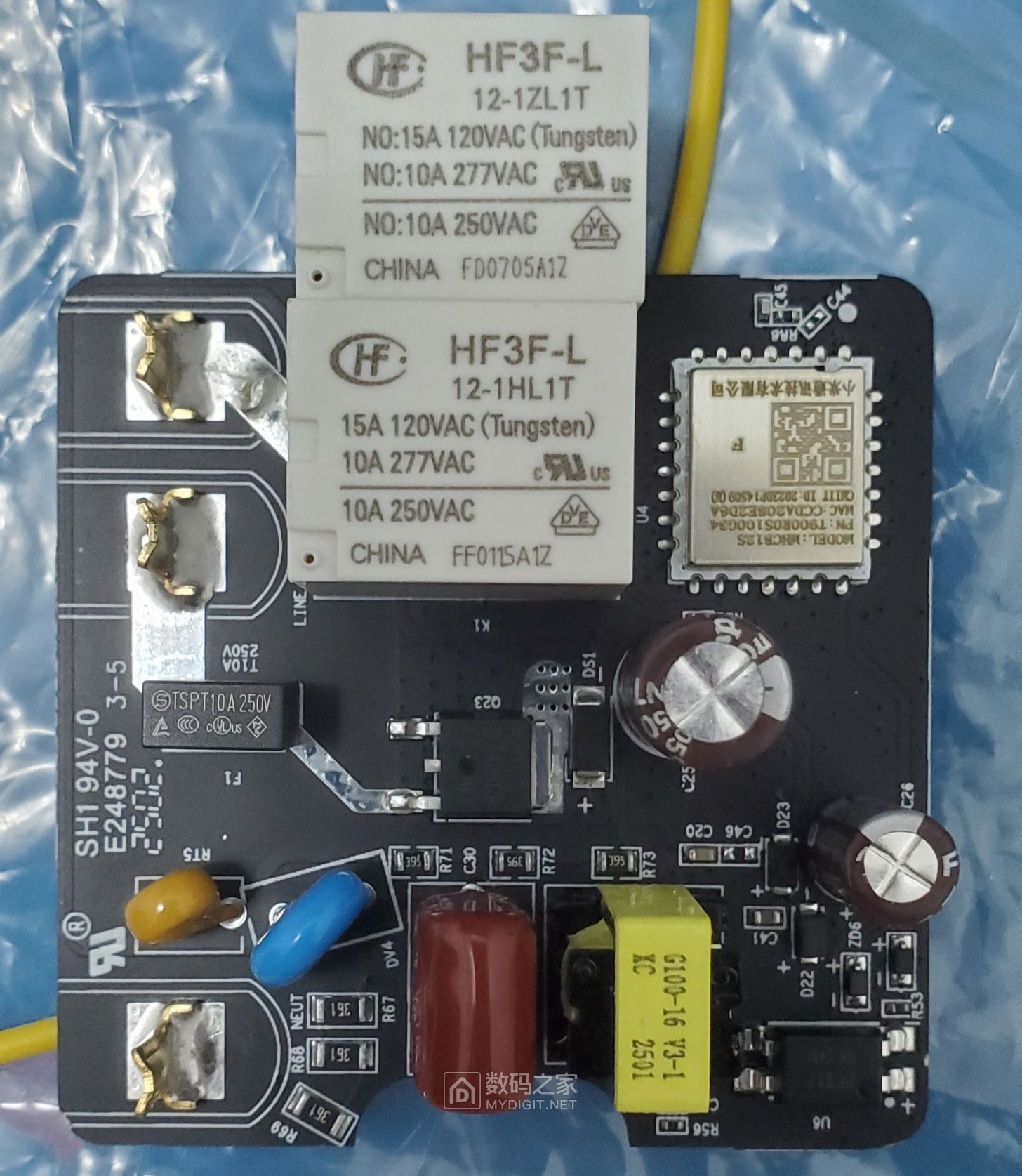

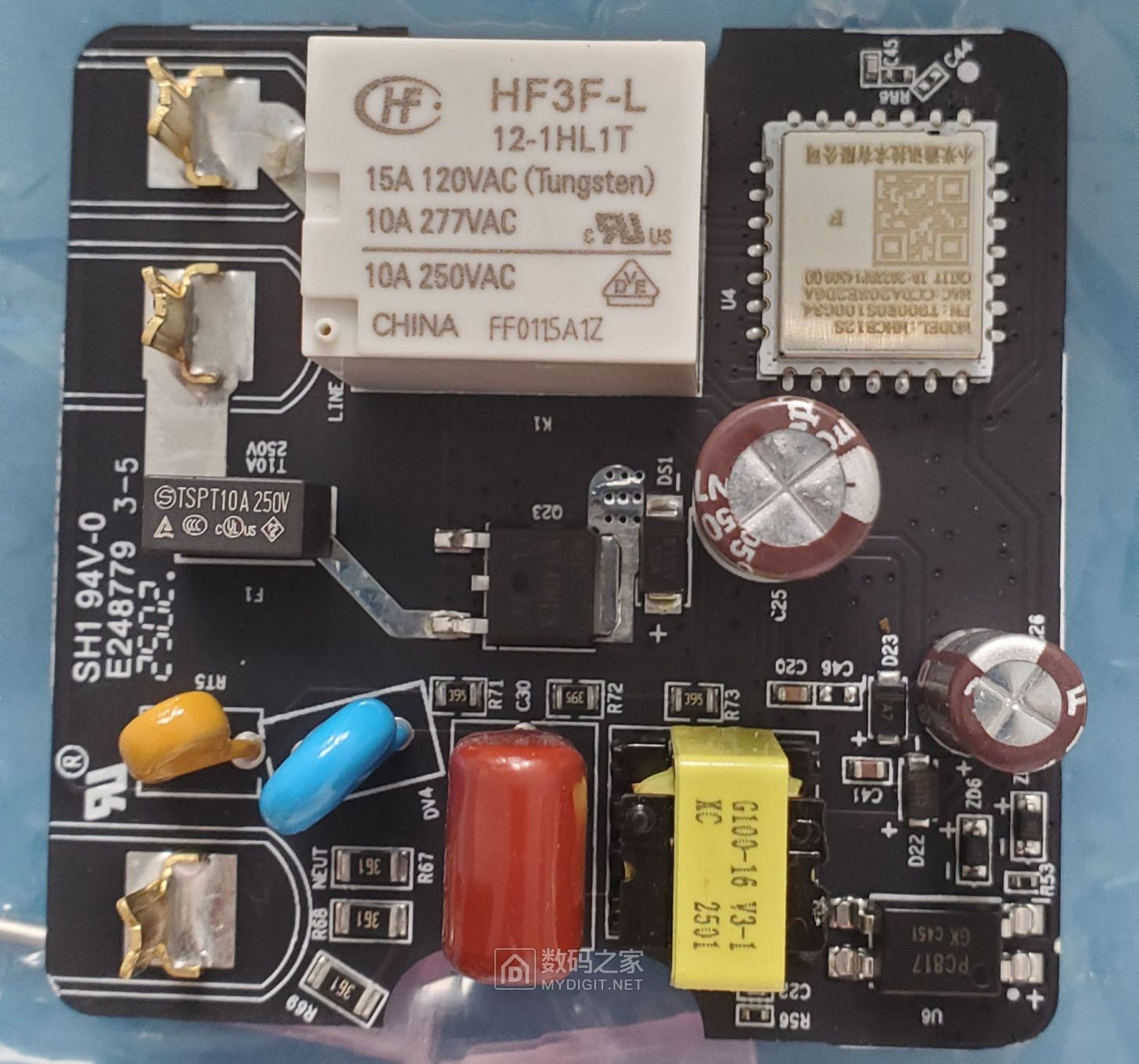

2,到手后拆开,看到继电器为:宏发HF3F-L12-1HL1T;磁保持,12V,1H是一组常开,L1是单线圈,淘宝买了同一系列的 HF3F-L12-1ZL1T,是切换开关,1Z是一组转换。其他参数没变。
3,拆下智能开关电路上的继电器,发现标识L的火线极不是连在3脚上,而是连在4脚上,因此新继电器脚不能直接原位焊上。

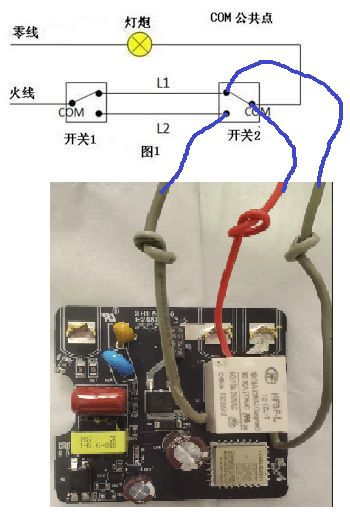

4,那就将继电器的三只切换脚悬空、折起,另外连线出来,不与智能开关的线路板连接。为了避免继电器引脚与线路板的锡点导通,用黑胶布贴上,垫底绝缘。只将新继电器的线圈引脚2、5脚直接原位焊在电路板上。
最后,接线图如下,把【开关2】去掉,接上智能开关的继电器引出的三根线,再加一个无线开关,作为三控。
完。
