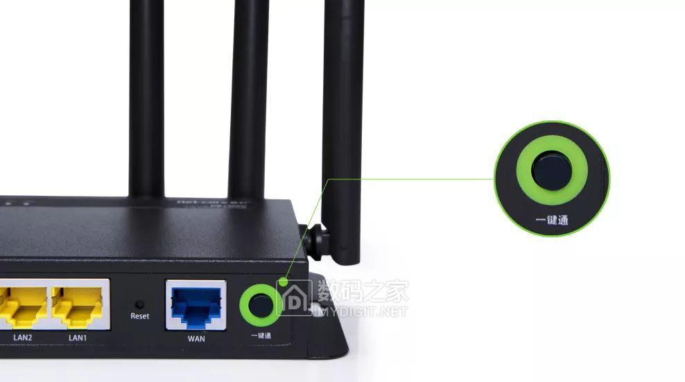

是不是每次一遇到忘记路由器密码,就要恢复出厂设置?大可不必!还有种方法是,按一下路由器机身上的“一键通”,按1秒,就可以直接重新设置新密码,不用再恢复出厂设置了,节省了很多时间,前提是你的路由器要有这个“一键通”功能。
“一键通”是磊科路由器厂家独创的,磊科的路由器上会有这个键,那么具体怎么个简单方便法呢,一起看看:

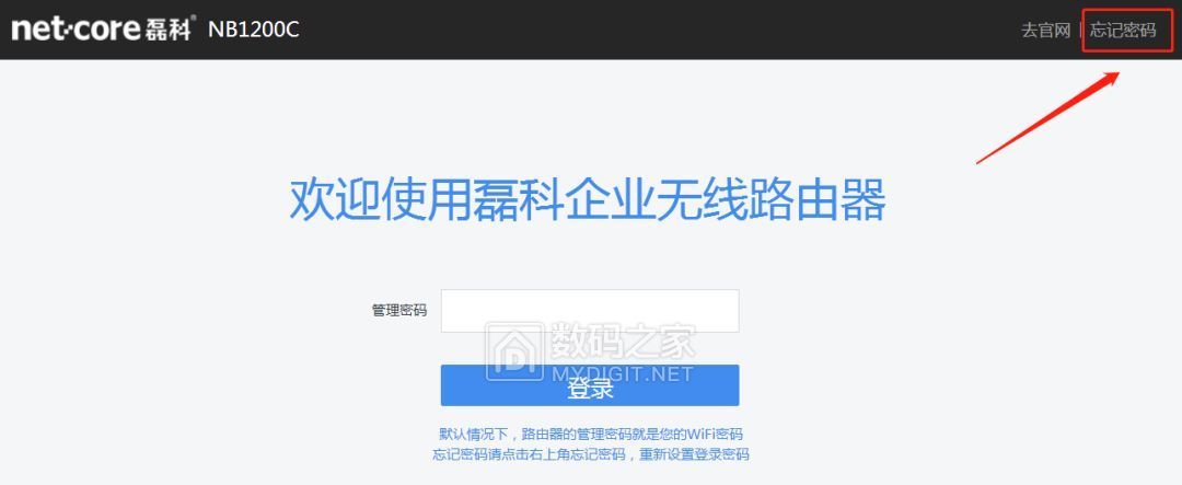

1、浏览器网址栏输入:192.168.0.1或者leike.cc回车进入路由器登录界面,点击右上方的【忘记密码】选项;

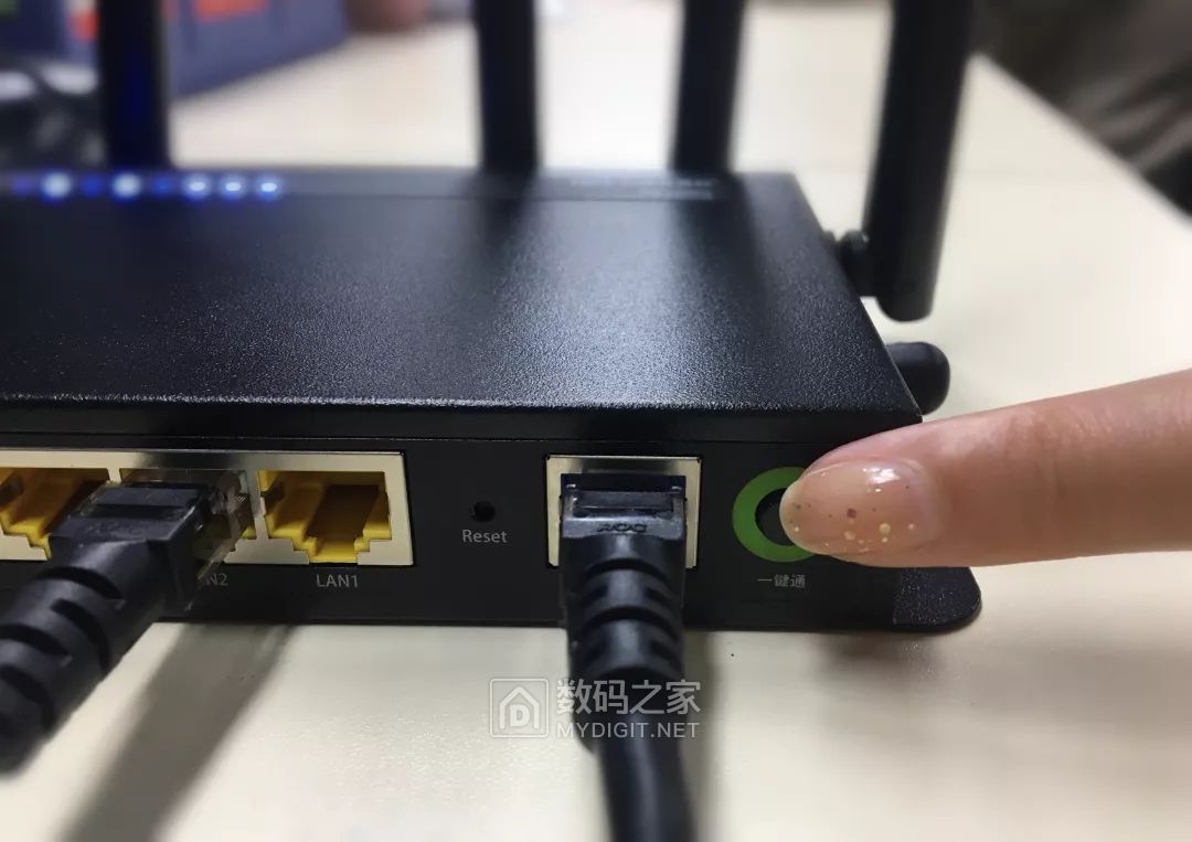

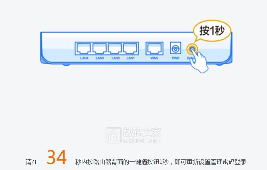

2、马上就弹出下图页面,网页提示需要在60s内,这时按下路由器的一键通按钮;

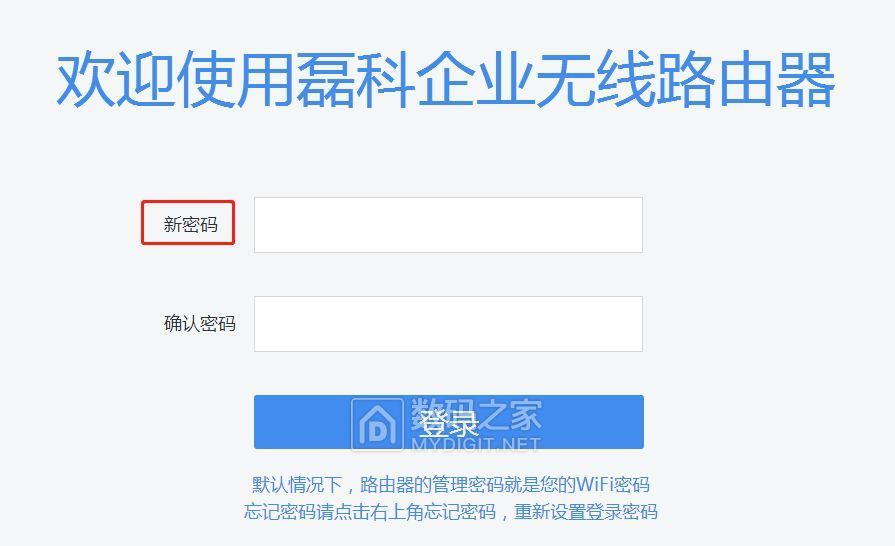

3、按下一键通后,网页就会弹出下图页面,按照提示输入新的密码保存就可以了;然后就可以使用刚刚设置的登录密码进入管理界面了。

很久不用磊科的产品了,质量还不如TP.话说这个指甲看着顺眼:lol:

美甲不错  给俺也整一个
