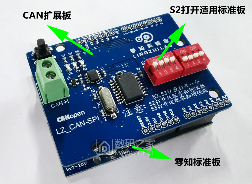

板上资源:S1 为系统复位按键,CAN接线口为5.08的接线端子,方便接线。
CAN总线控制器芯片:MCP2515-I/SO SPI接口
CAN总线收发芯片:SN65HVD230DR 3.3V热门CAN芯片
CAN总线专用TVS二极管:NUP2105LT1G CAN总线保护效果更佳
此模块可直接在零知增强板和标准板上面使用。板子还有两个S2,S3四位的拨码开关,当使用零知标准板的时候,S2的拨码开关全部打开,S3关闭。当使用增强板的时候,S3的拨码开关全部打开,S2关闭。系统微3.3V供电,然后配合我们零知平台,无需跳线接线,只要堆积在主板上面便可。

使用标准板的时候,如图片所示,拨码开关接S2打开,S3关闭。如下:
使用增强板,S3拨码开关打开。如下:

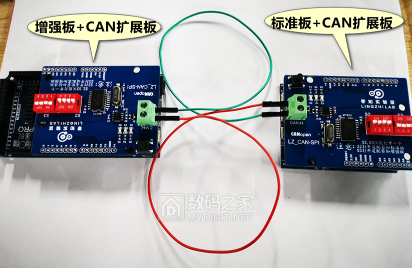

两个CAN模块进行连接,需要注意的是:CAN-H 连接CAN-H,CAN-L 连接CAN-L,切莫交差连接。两个板子接上USB,下载程序。如下:

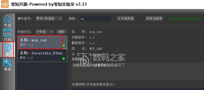

(1)先在零知开发工具库管理界面搜索下载安装对应的CAN软件库:
(2)下载安装好库后,就可以打开示例进行验证了

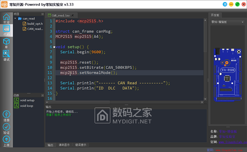

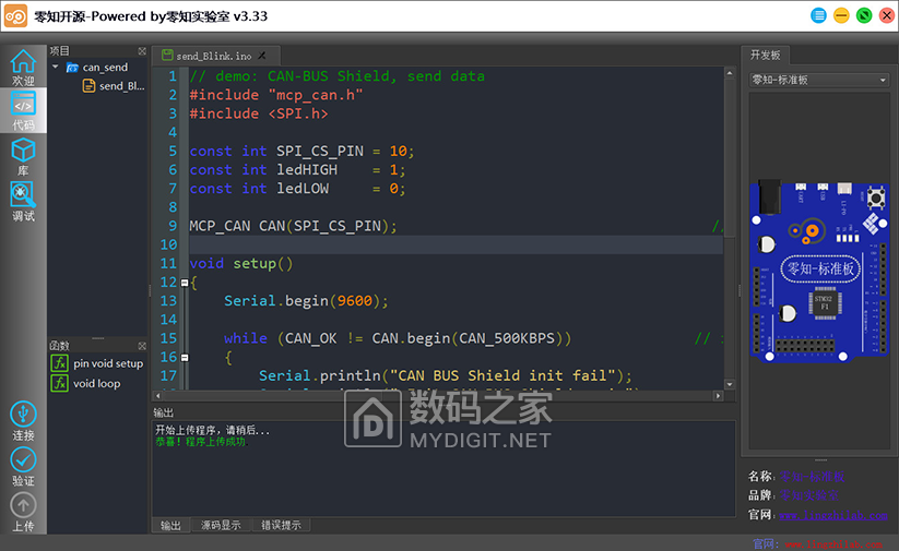

在上述软件库安装好后,可以打开一个read例子,然后将其上传到一个零知标准板中,然后在开启一个write历程,将其上传到另一个标准板(增强板通用操作)。
这里演示用标准板连接can模块发送:
零知增强板连接can模块进行接收:

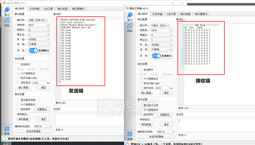

然后分别打开两个串口工具窗口,可以看到两个模块间进行通信收发信息:
是不是很简单,一下就学会了。
