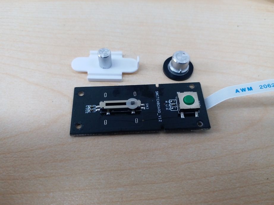

主控板主要器件:
U1-MOC3061 -过零型光电双向可控硅。
U2-MCU控制器-STM32F030F4P6,16Kbytes Flash,48MHz,封装TSSOP20。
U3-丝印“CG6V”-推测是TLE4966V,检测电机转速和转向的传感器。
U4-丝印“FENZ”TXS0102,电平转换芯片。
Q1-通用三极管-用于检测电机的过零点或者霍尔传感器的FG信号。
Q2-丝印“137S6D”-BT137S-600D-三端双向可控硅。
功能特点
1. 无极调节风速风量
2. 内置负离子发生器,减少头发静电,使头发干燥后的更加顺滑。
3. 出风口玻璃珠温湿度传感器(下面有图中的黑色圆柱体)用于检测出出风口气温,主控系统智能温控,避免头发发质过热损伤。
4. 霍尔传感器检测直流无刷电机转速
5. 出风口,模具还是比较复杂的。
6. 专属磁吸接口,方便收纳。
其他
1. 加热丝串接温控保险丝,过热熔断,外部阻燃材料包裹。
2. 黑色毛刷是负离子发生器的输出。
3. 说明书

发表于 2019-2-18 10:39:05 | 显示全部楼层
樓主,調速那個是長條形可調電阻?
壽命堪憂啊。。。

发表于 2019-2-18 11:16:49 | 显示全部楼层
调速是滑动变阻器啊   而且电吹风里面用热熔胶???这做工敢定这种价位确实女人好骗
要是免费试用评测的玩玩还行~
要是1299买个这玩意这不知道是怎么想的
富为何不买戴森~穷为何不买康夫
回复 支持 3 反对 0
