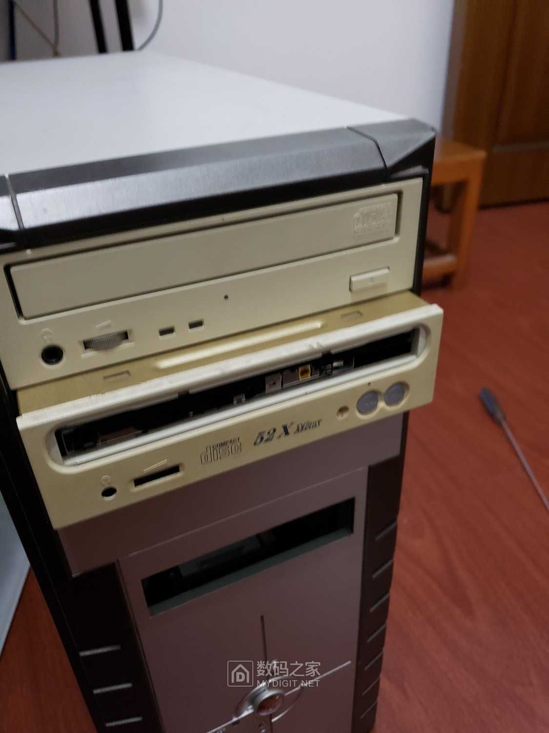

想必很多人都有笔记本位装固态硬盘,拆下闲置的光驱,这光驱丢之可惜,要么购买一个移动光驱盒做成移动光驱,由于是USB供电,难免因为电力不足而出毛病,用起来也很不方便。所以想能不能装在台式机上用,今天没事便做了尝试。用一台式旧光驱,把读碟机芯取掉刚好放. 20191103_161920.jpg
还算美观吧!
在此把制作过程分享给大家

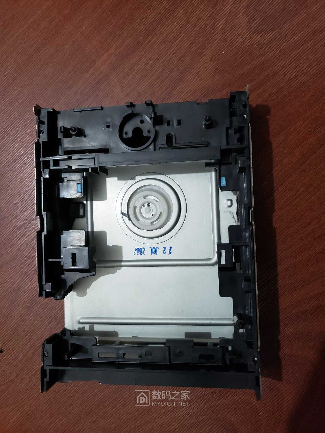

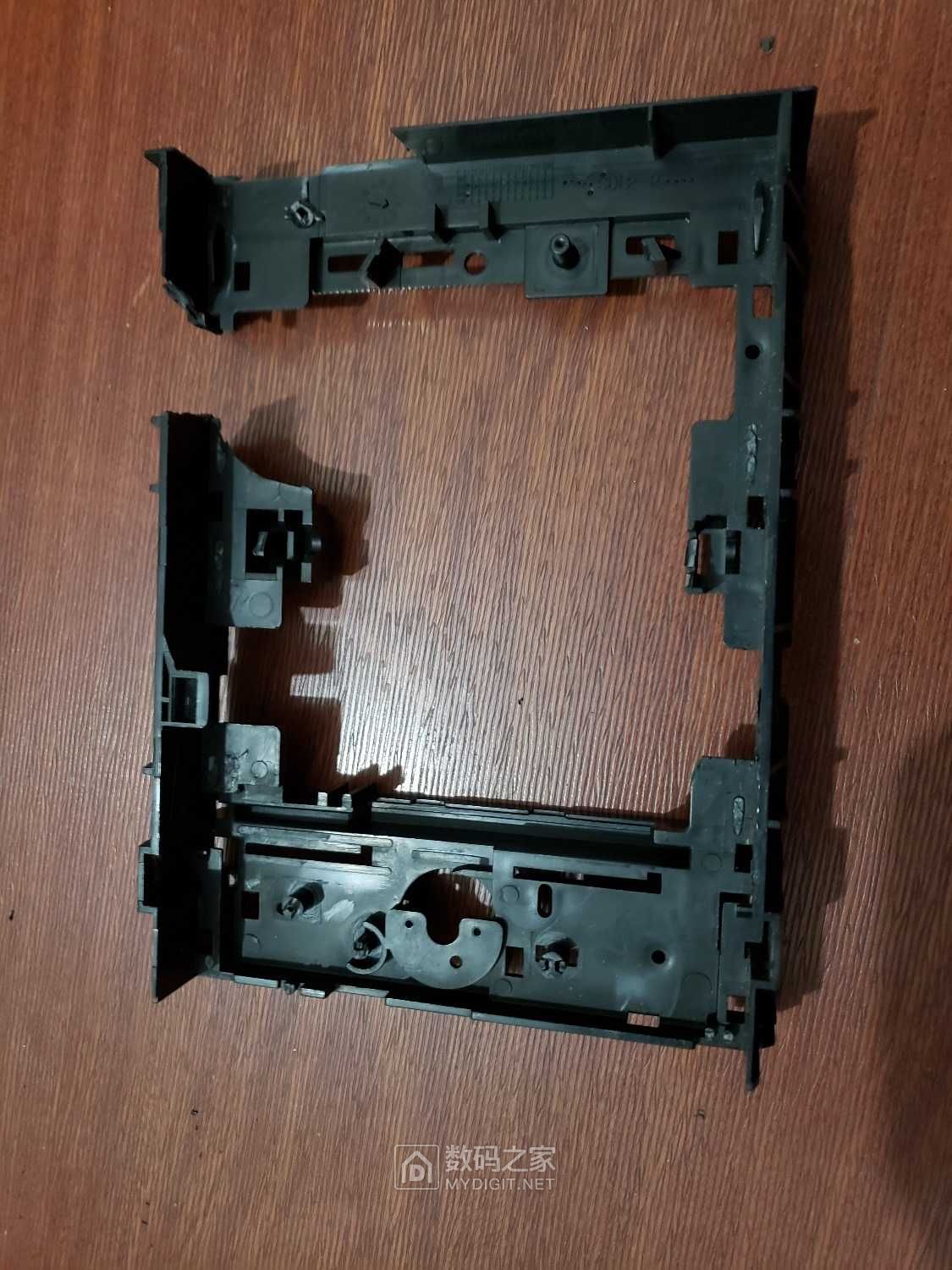

找来报废光驱,大光驱套小光驱
然后拆拆拆
我在侧面也开了一个洞,方便插线。

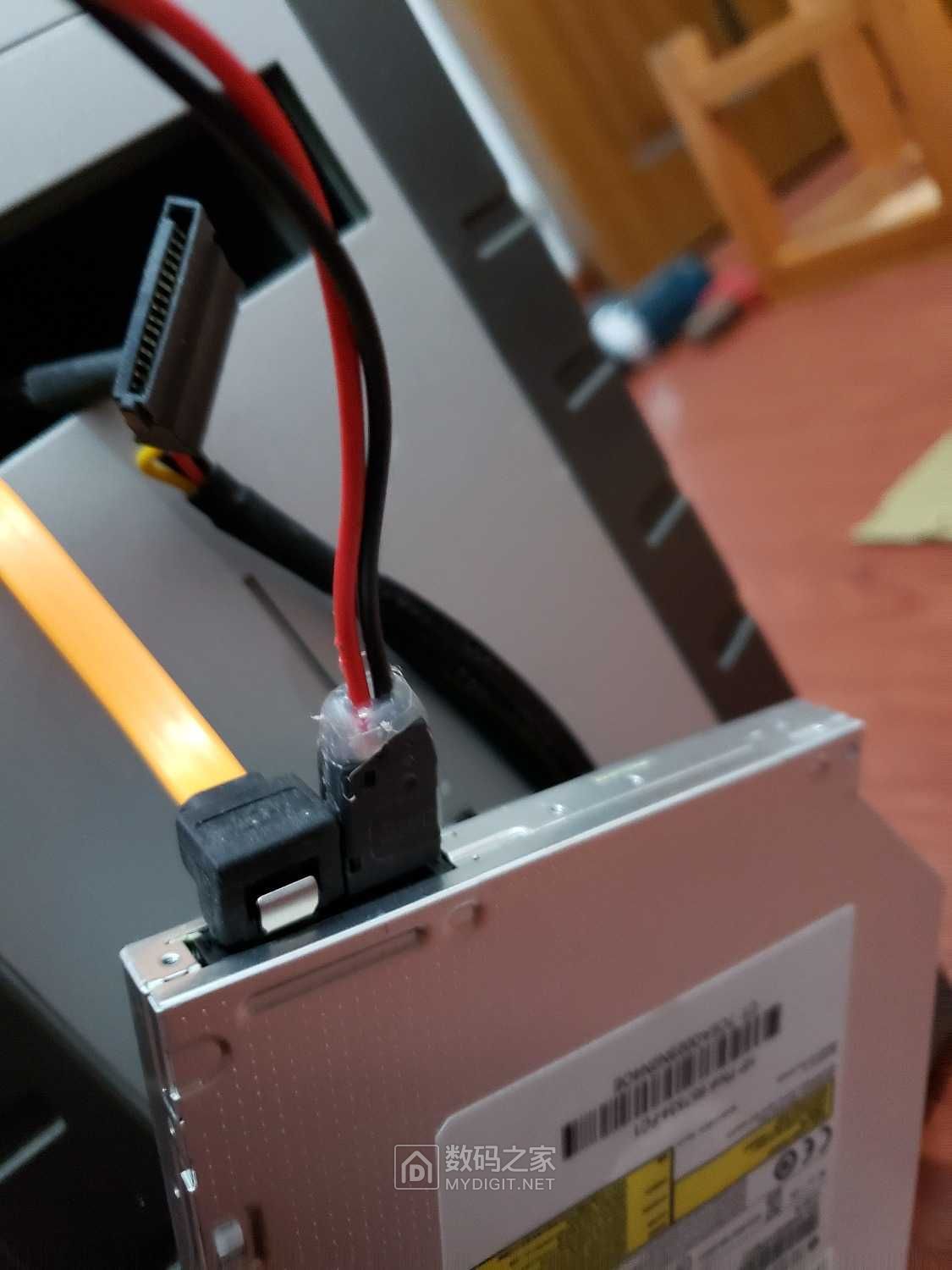

完工以后装在电脑上

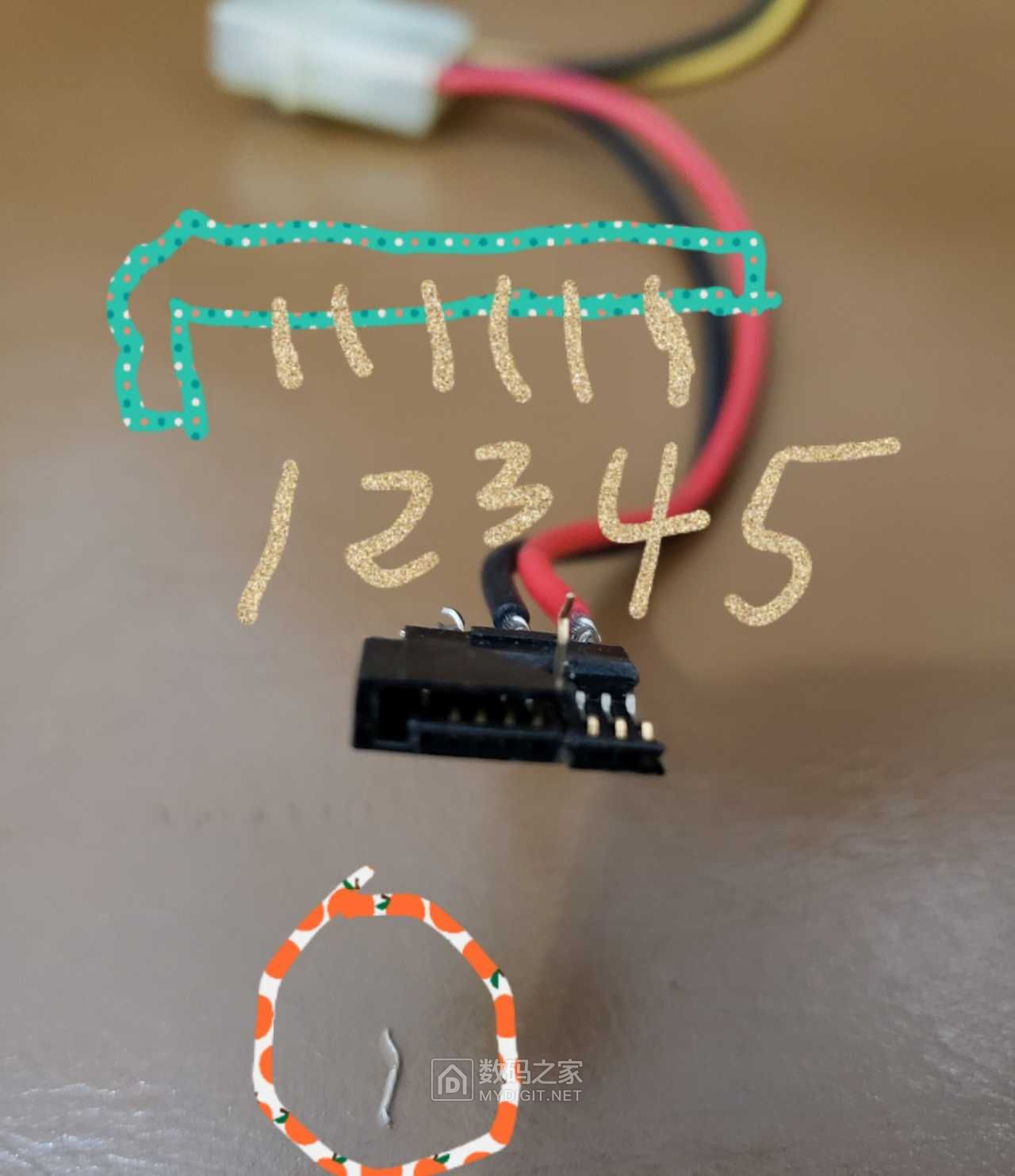

下面是关健,如何接线,笔记本光驱的插线,数据线还是和台式一样sata插上,电源插需要改造成下面这样。
电源线就用台式机光驱电源插改造。
台式机sata供电插头改造
台式机电源线,红线为正5伏,黄线12伏。笔记本光驱只用5伏就OK了。
台式机sata电源插头,都是三个金手指连的一根线,前三个金手指刚好没用,刚好把红线移到这个线位上来,把第1个金手指扳断,因为一是空脚,虽是空脚,接了十5也应该没什么问题,但保险期间还是把第1个金手指给折断。

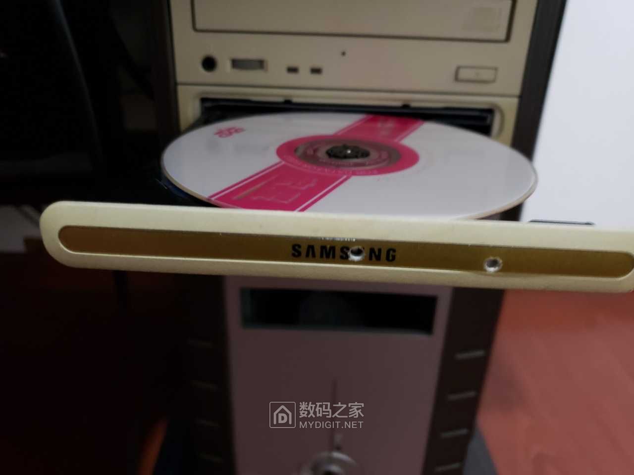

最后再把原台式机的碟仓门取下来,正对光驱灯,和应急开舱位,打两个小洞。便于看指示和断电开舱门。用热熔胶贴上去。还没有完全凝固,就开一下舱门,能够保证位置准确,也不至于把舱门给粘死。
舱门按钮就不用管它啦,因为我发现这样安装,出仓键按了没反应,出仓只能在电脑上弹出。这样也不影响使用。
就这样完工了。还行吧!
