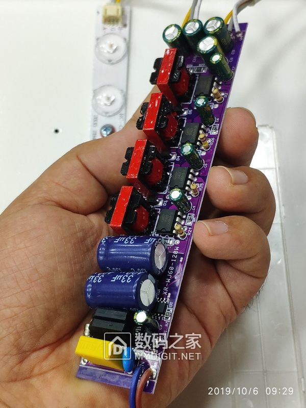

这是144w驱动,相当豪华:

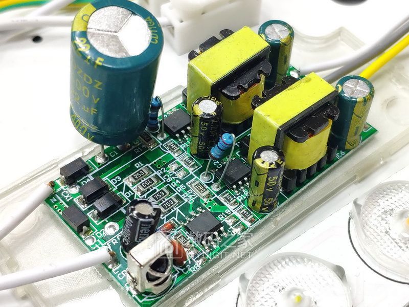

这是48-72w驱动,做工也不错:

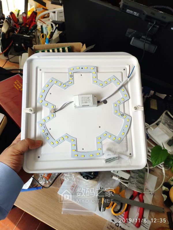

这次是同系列里面跑量的30w,说是同一个系列,其实几乎就是两种东西,这种几块钱的跑量吸顶灯构造都差不多,huigu不建议用在客厅卧室之类重要场合,用在相对不重要的类似走廊、过道、地下室之类,或者当做维修备用还是不错的。
正面外形,极简方形,边长30厘米,
侧面,超薄设计,厚度目测5-6厘米:

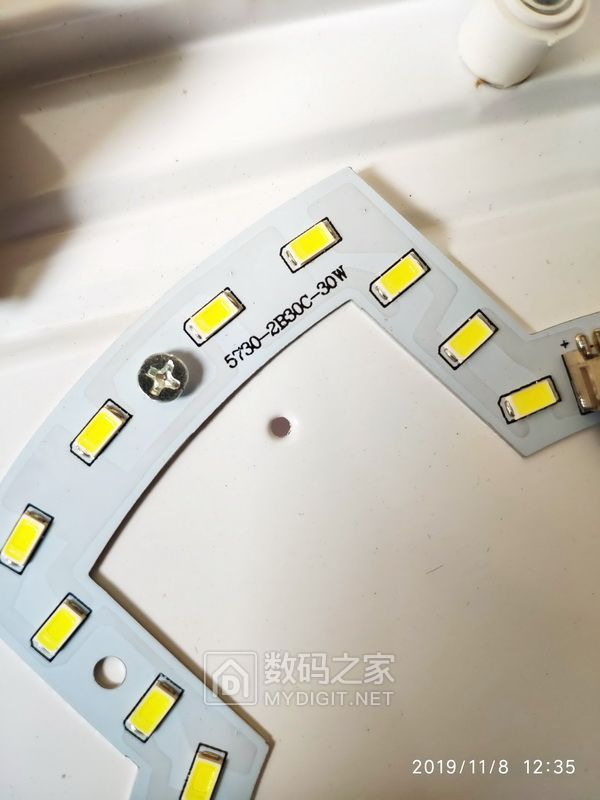

齿轮灯芯,一共60颗5630LED灯珠:
60颗灯珠,2并30串,理论功率30w,实际都会降功率运行(也不全是坏事,降功率同时降低了发热,延长寿命)
