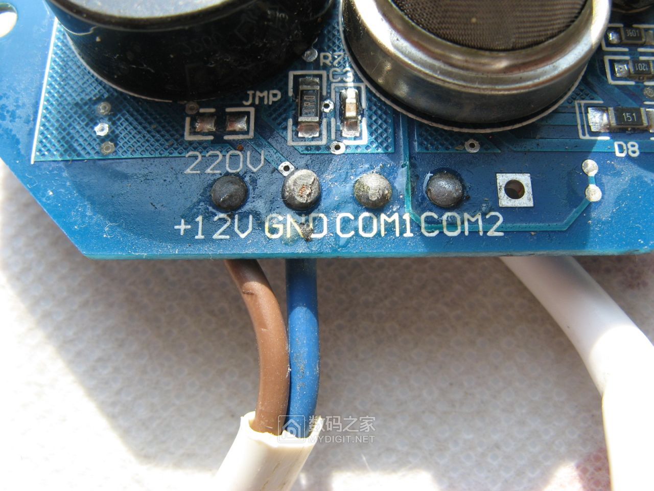

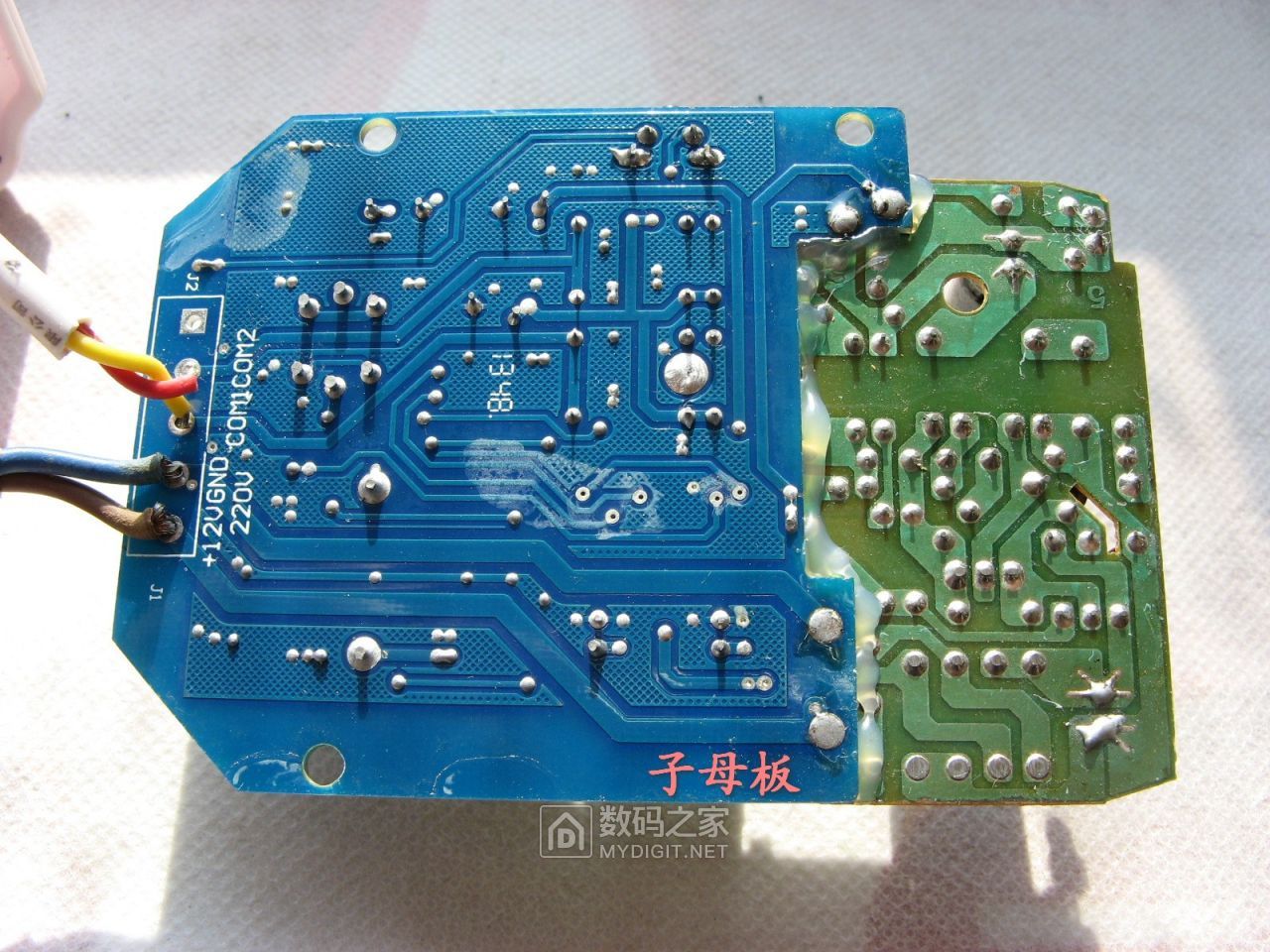

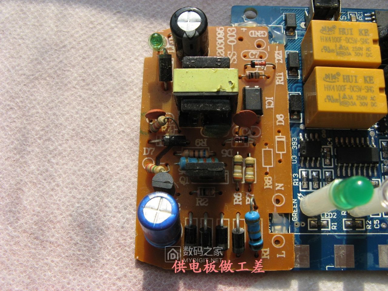

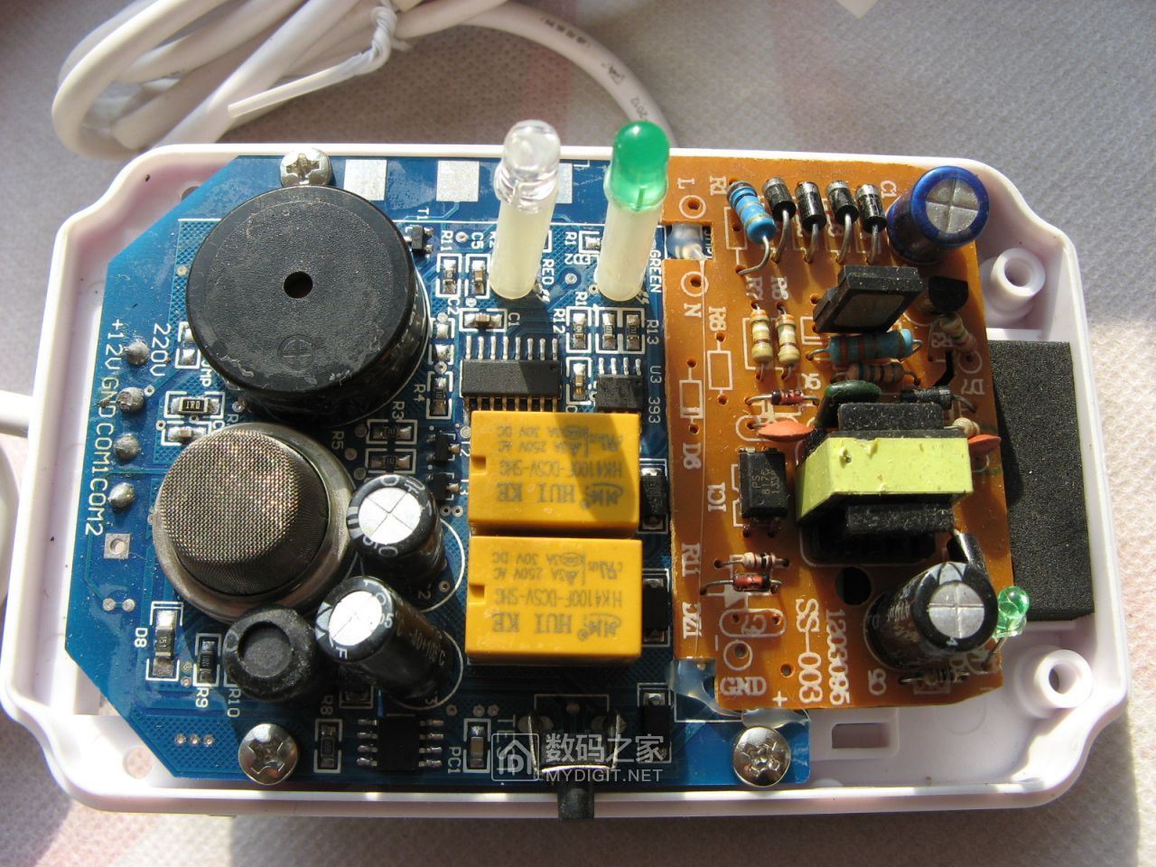

这难道还是个二手板子改装的么?

这不是移花接木大法?:lol:
发表于 2019-11-21 15:10:05 | 显示全部楼层
这得要多少电源板数量才能开模做功能板pcb

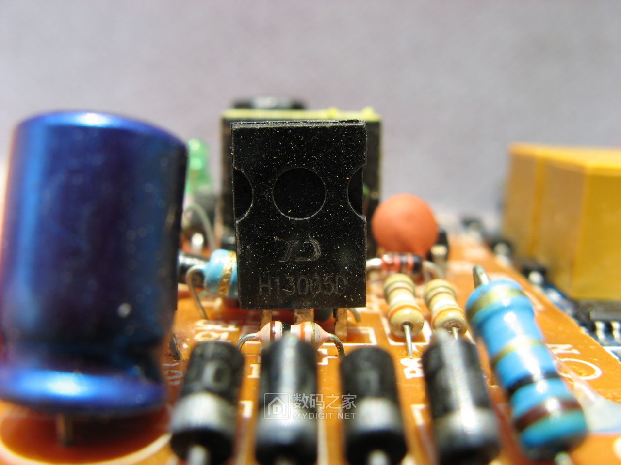

电源板的做工真垃圾,就像一坨屎
发表于 2019-11-21 18:33:49 | 显示全部楼层

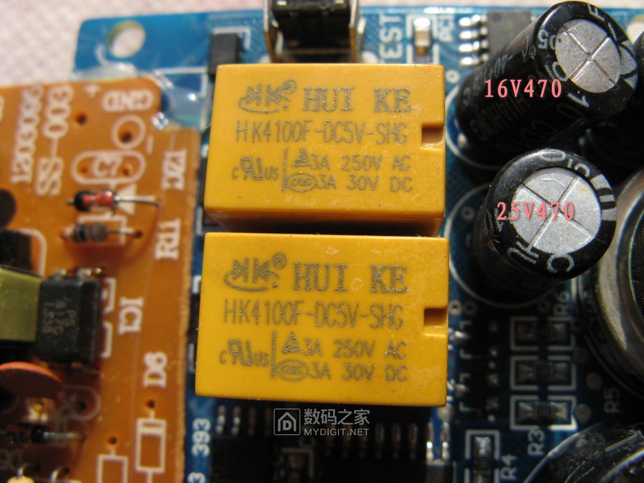

第一次看见电源板和主板这样连接的。
发表于 2019-11-21 19:14:42 来自手机浏览器 | 显示全部楼层

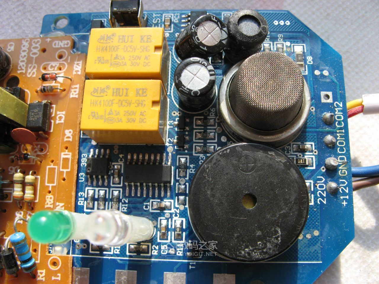

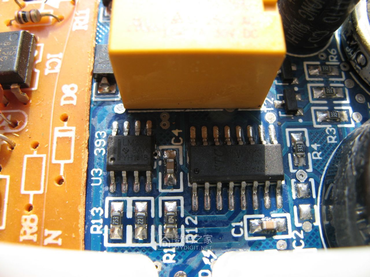

这种东西不能用继电器,继电器动作触电有火花,要是煤气泄漏,可想而知

用的拆机电源板吧。。。。

发表于 2020-1-28 20:08:59 | 显示全部楼层
这做工能用吗!还有这里面还有继电器,万一真有天然气泄漏,那它就是个点火器
发表于 2021-1-7 10:36:35 | 显示全部楼层
密封继电器吧?

电源板是监控上用的,12V2a输出,批发价格应该可以在5元以下吧,不要外壳肯定还要便宜,肯定是比自己设计便宜,这样一嫁接至少省了5块,市场竞争力又上涨了一大截!!!
发表于 2021-1-8 09:12:57 来自手机浏览器 | 显示全部楼层
真不错 ,没想到是催化燃烧的传感器,我看你没拆之前还以为是半导体传感器呢,除了电源板看着一般整体还行,继电器都是密封罐装的,不会有电火花的,工业控制上也是用的继电器,只不过是NEC和松下欧姆龙多点,意思一样

传感器寿命1.5年,自检测不出来失灵不失灵,只能爬上去打火机喷一下
