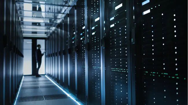

众所周知,服务器在满负荷运行时不仅消耗大量能源,其制造过程本身也会产生大量的碳排放,在如此双重负面影响之下,会对当前的地球环境构成严重威胁。为了应对这一问题,微软、卡内基梅隆大学和华盛顿大学的研究人员联手开发了一种名为“GreenSKU”的创新性可持续服务器设计方案。
与传统做法不同,GreenSKU 不仅关注服务器的整体寿命,还特别强调组件的重复利用。当服务器运行三到五年后,GreenSKU 框架鼓励重复使用退役服务器中的内存(RAM)和固态硬盘(SSD)等关键部件。通过这种方式,不仅能减少电子垃圾的产生,还能降低生产新组件所需的资源和能源消耗。GreenSKU 的核心理念在于利用技术进步实现向后兼容性。例如,Compute Express Link (CXL) 技术的进步使得不同代内存(如 DDR4 和 DDR5)能够互相兼容,这不仅为旧组件的再利用提供了可能,而且还能在不牺牲性能的前提下,延长这些组件的使用寿命。
为了确保组件重复使用后的可靠性和性能,研究人员还开发了一套评估框架,用于识别那些不会导致显著性能下降或过度能耗的部件。此外,该团队不仅在硬件方面做出了努力,还引入了软件层面的优化,以进一步提升系统效率。通过这种软硬结合的方式,GreenSKU 能够更好地匹配计算任务,从而在标准 Azure 服务器的基础上实现更高效的性能表现。总的来说,GreenSKU 代表了一种创新且可持续的服务器设计理念,旨在减少电子垃圾和能源消耗,为未来的数据中心提供更加环保的解决方案。
据悉,GreenSKU 配备了节能型 AMD Bergamo 处理器,以及来自废弃服务器的可重复使用的内存与固态硬盘,这不仅有助于减少与硬件制造相关的排放,还为环保事业贡献了一份力量。
据计算机协会的数据,到 2030 年,云计算的碳足迹可能占全球排放量的 20%,而目前云运营每年已消耗全球约 3% 的能源。GreenSKUs 项目与这些努力保持一致,研究人员估计,采用这种方法的服务器的体现和运营碳排放量将减少 8%。从规模上看,这项技术如果得到广泛应用,可以将全球碳排放量降低 0.1-0.2%,这一减幅相当于美国所有智能手机使用的排放量。
不过,重新利用旧组件并非没有挑战。重复使用的 RAM 模块可能会引入延迟并降低内存带宽,但研究人员通过内存池技术克服了这些问题。同样,SSD 的读写速度较低的问题也可以通过 RAID 条带化来解决。尽管如此,并非所有限制都能找到完美的解决方案。例如,AMD Bergamo 处理器虽然省电,但其缓存性能有所降低。为了确保每台服务器配置仍能满足 Azure 的要求,研究人员将这些权衡纳入其更广泛的框架中,持续优化和调整配置方案。
