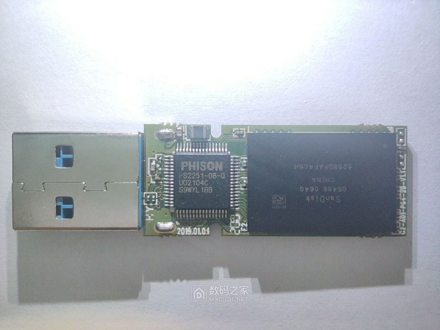

数码坛友们 给了很大的鼓励 这次更新  群联2251-08-Q 量产过程记录  不足之处还望指出

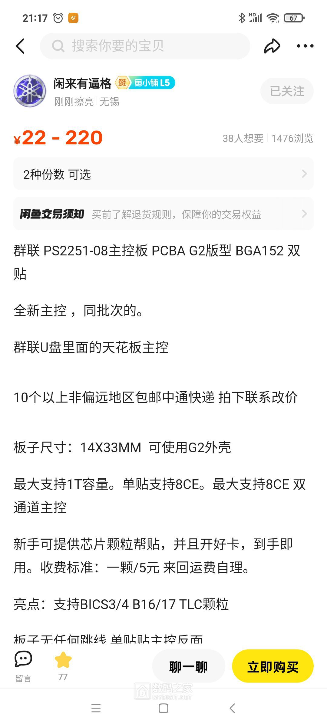

小黄鱼:闲来有逼格  全新板,品质不错。

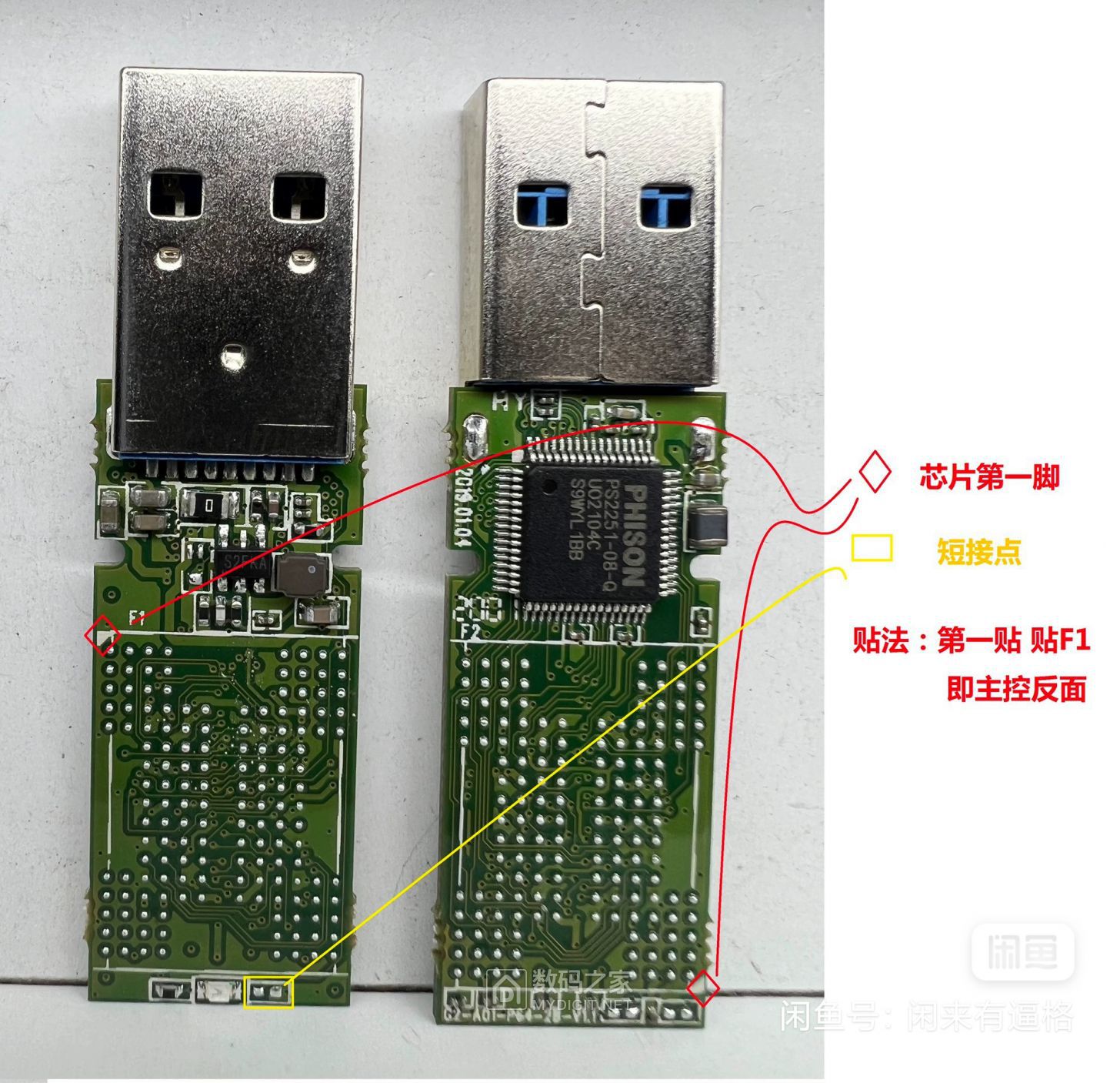

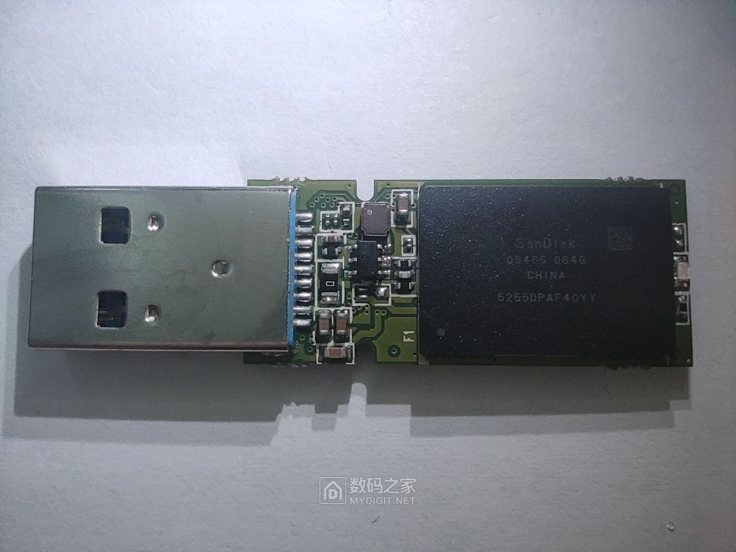

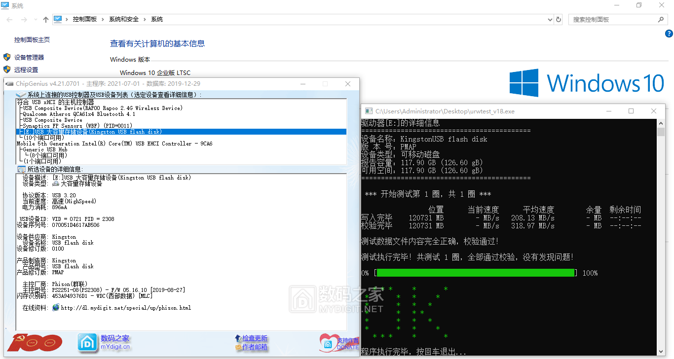

主控板:群联2251-08-Q
颗粒:闪迪05466  BGA132封装  4CE  15nm  双贴

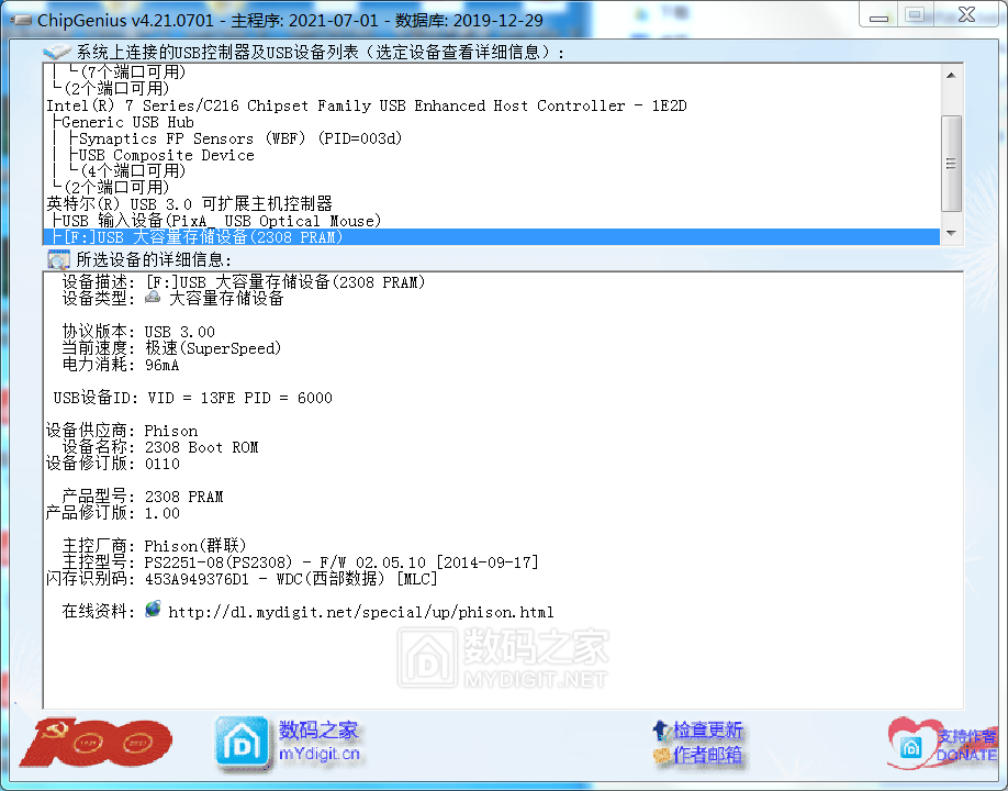

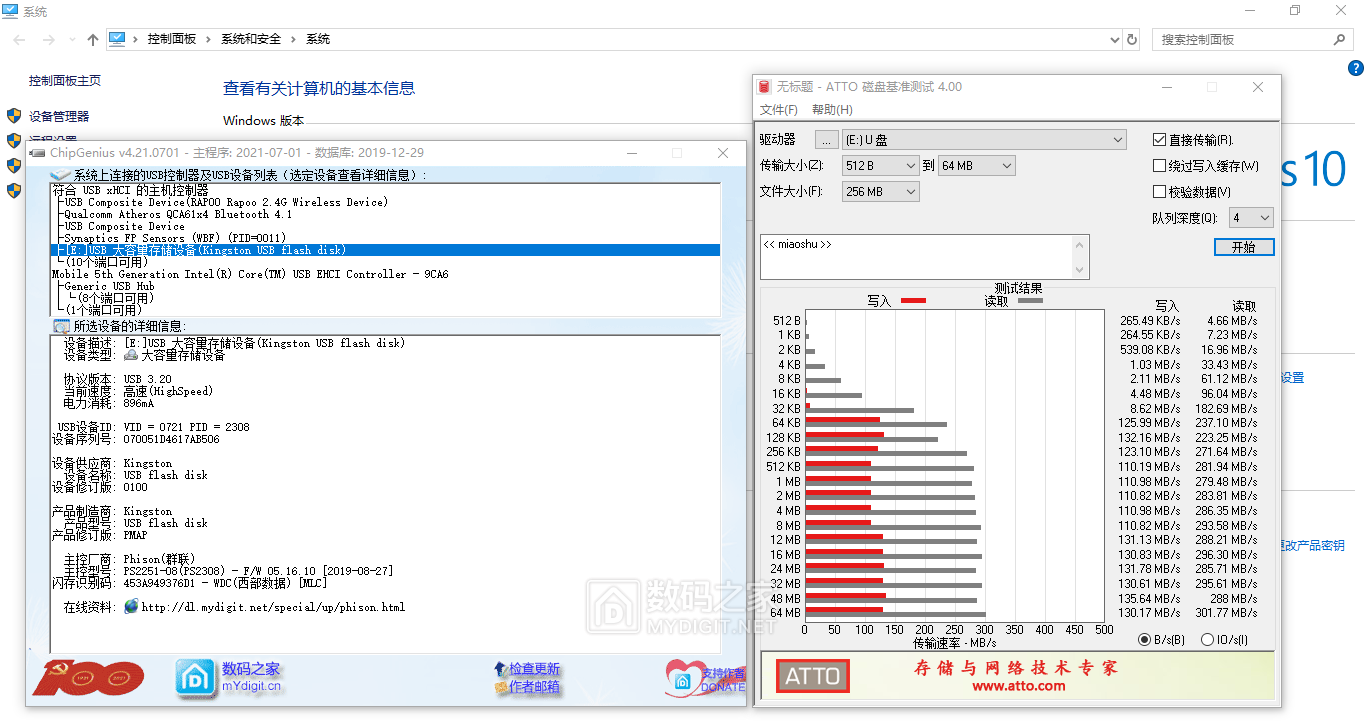

ChipGenius查看 芯片识别正常

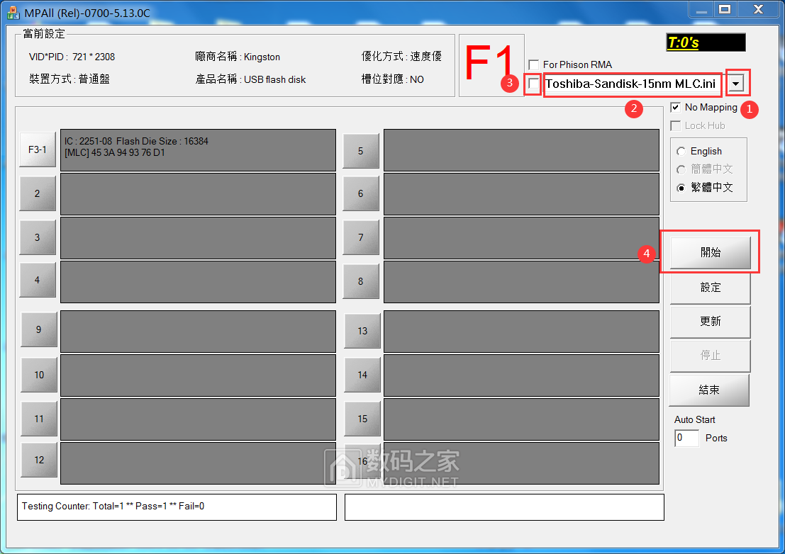

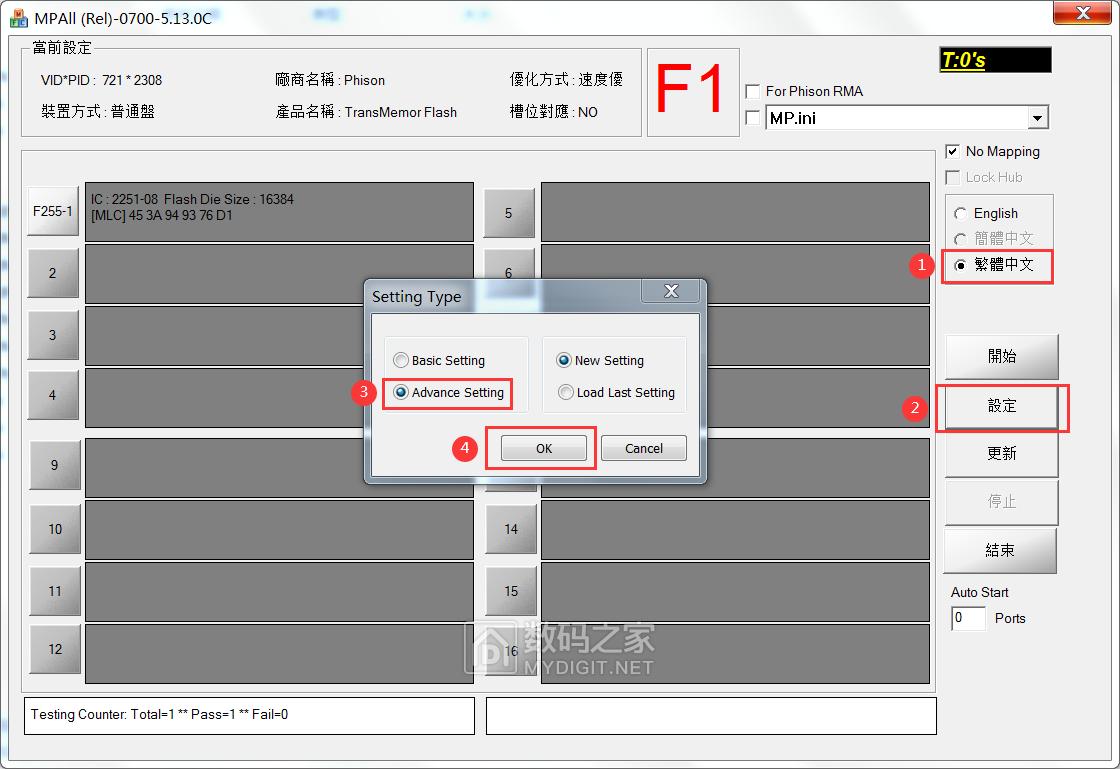

第一步:选择繁体中文,并设定 依次1,2,3,4
第二步:选择简体中文,并设定 依次1,2,3,4

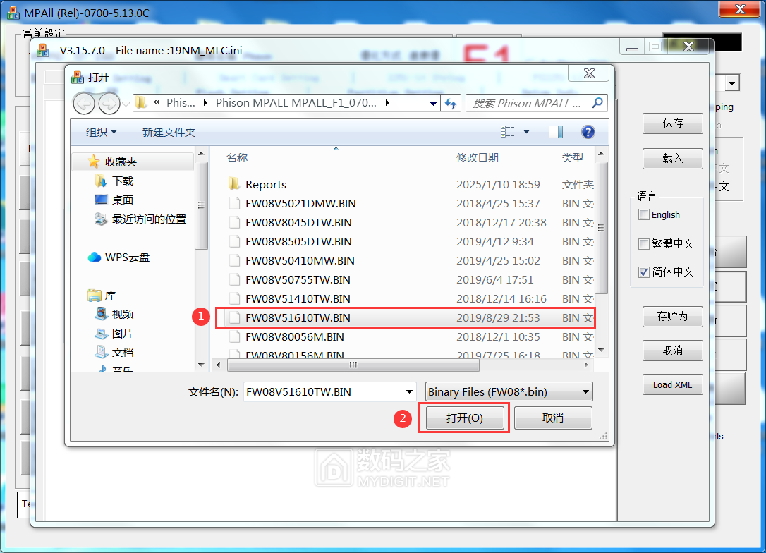

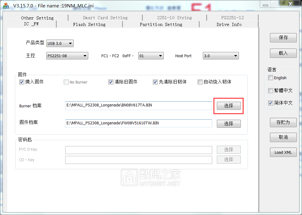

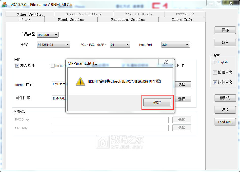

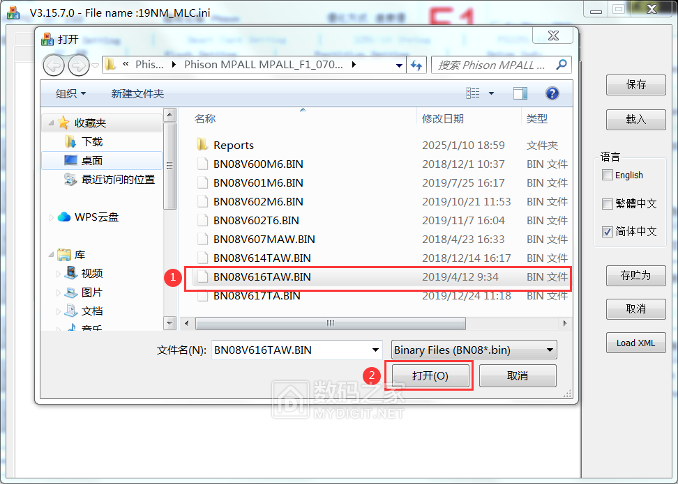

第三步:选择Burner 档案,设定为BN08V616TAW.BIN 依次1,2 并确定

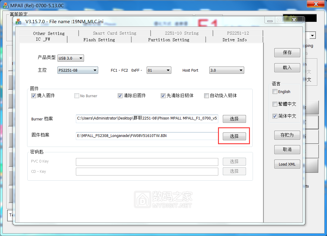

第四步:选择固件档案,设定为FW08V51610TW.BIN  依次1,2 并确定

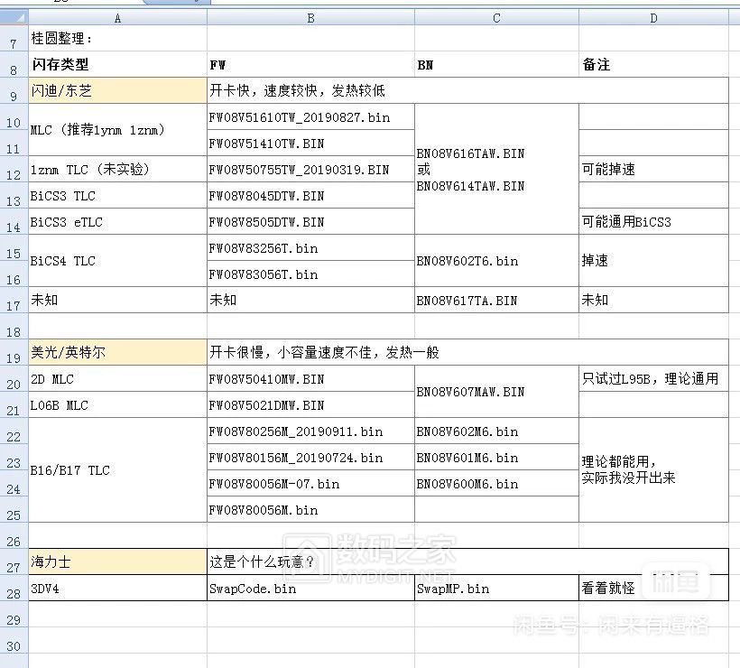

注:群联2251-08-Q 固件选择参考方案如下:

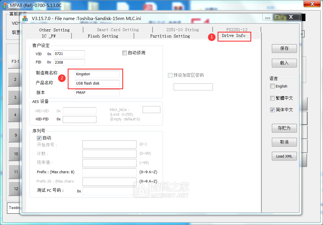

第五步:依次1,2  可更改制造商,产品名称

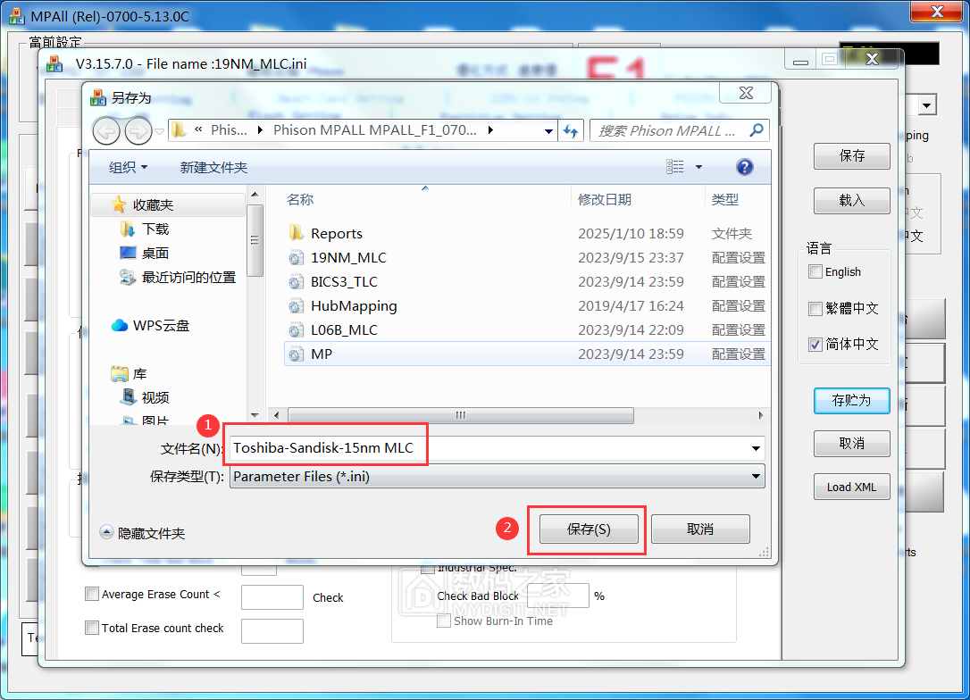

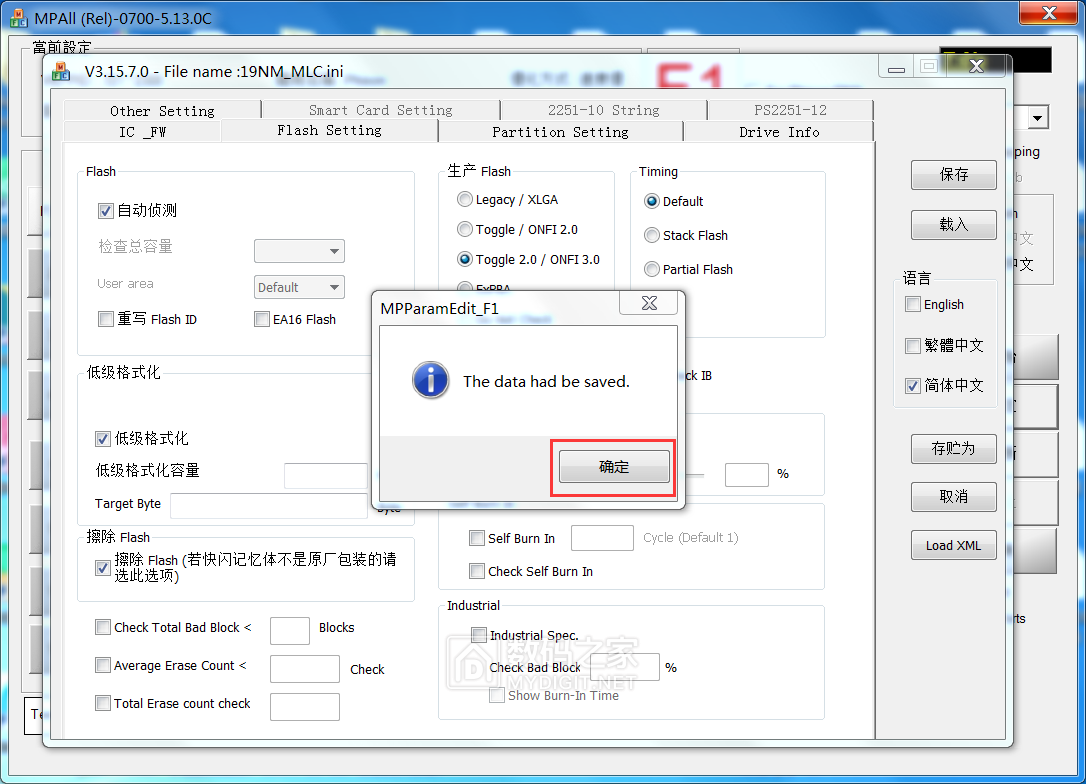

第六步:选择 生产Flash,设定为Toggle2.0/ONFI 3.0 依次1,2,3
存储为Toshiba-Sandisk-15nm MLC 依次1,2并确定(注:非土狗颗粒可选择设定为Do Not Check)

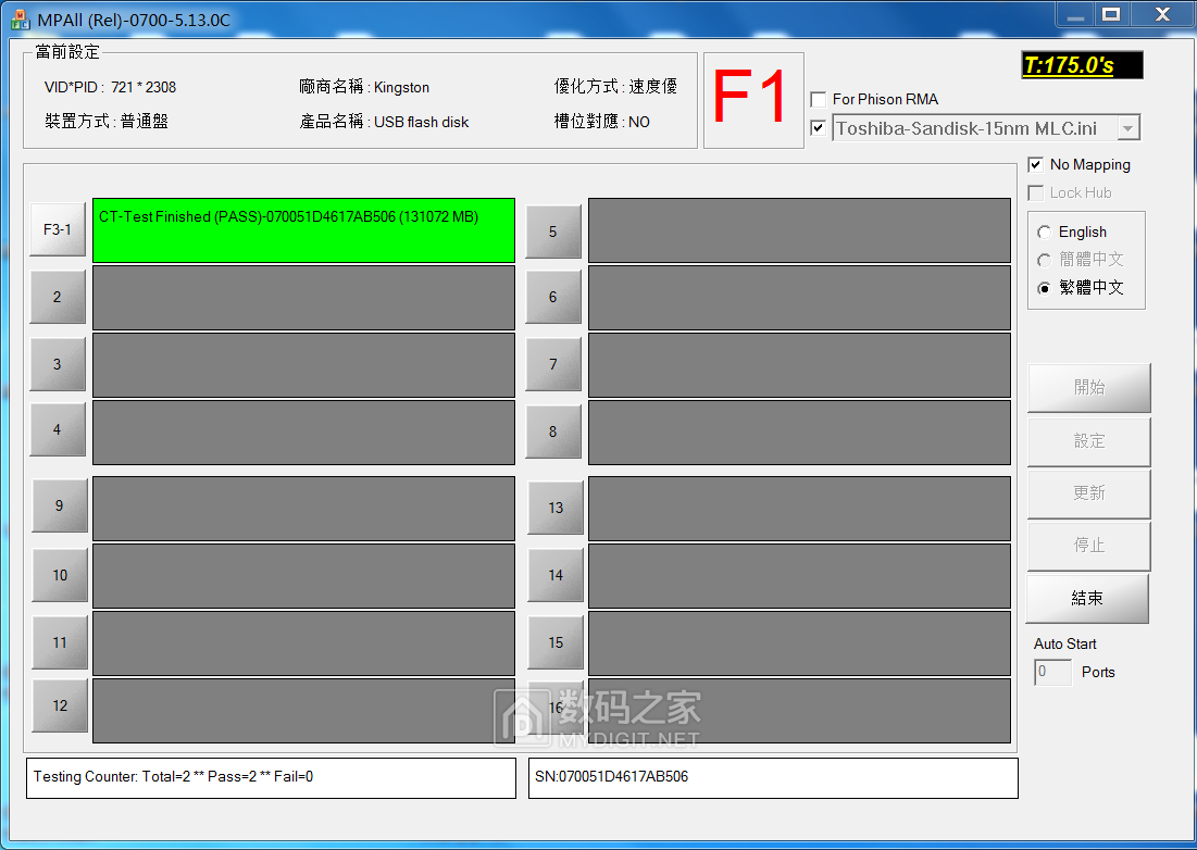

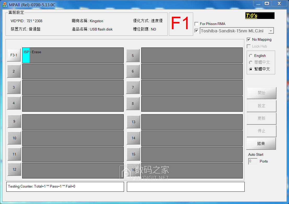

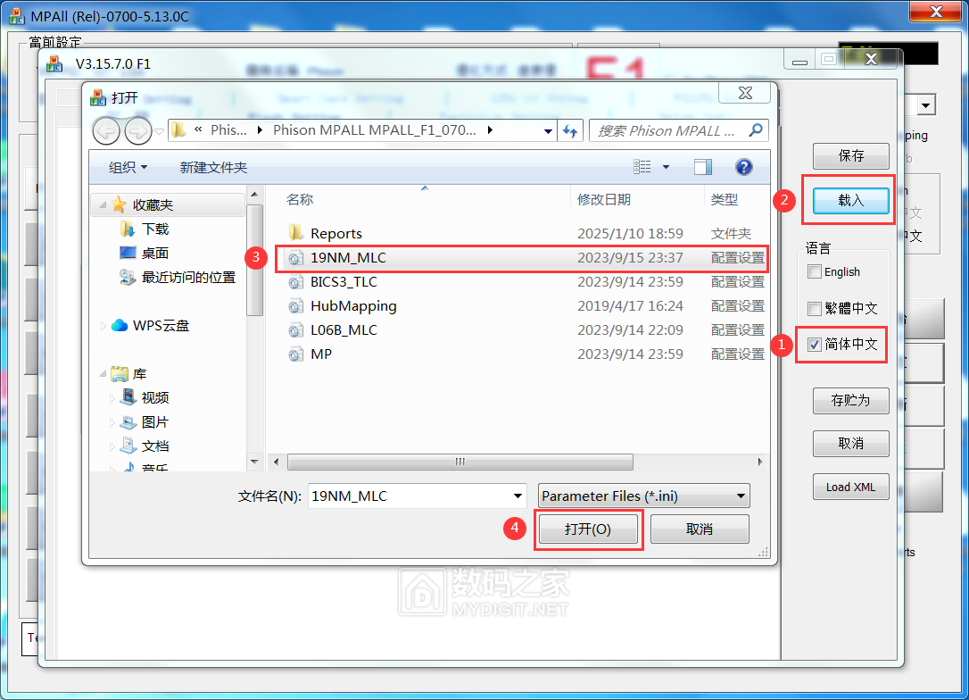

第七步:选择开卡档案 依次1,2 ,3,4 进行量产

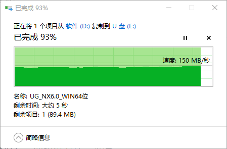

量产成功

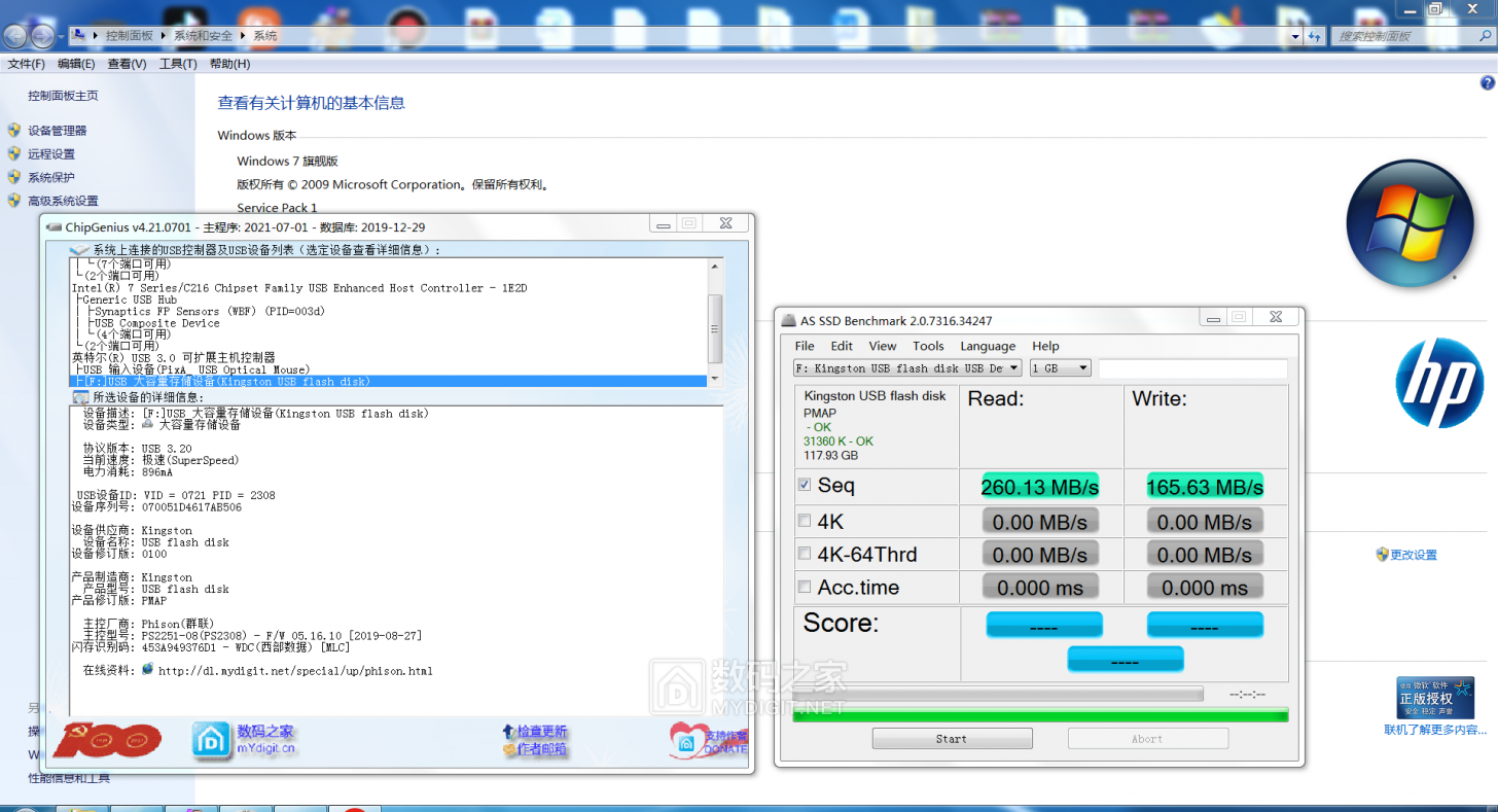

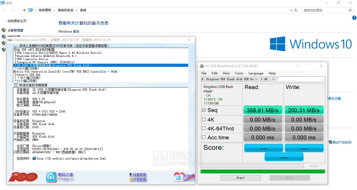

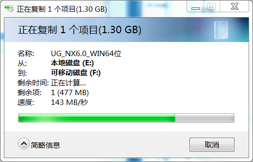

win7系统下速度测试
win10系统下速度测试
win10系统 跑个圈,一切ok
