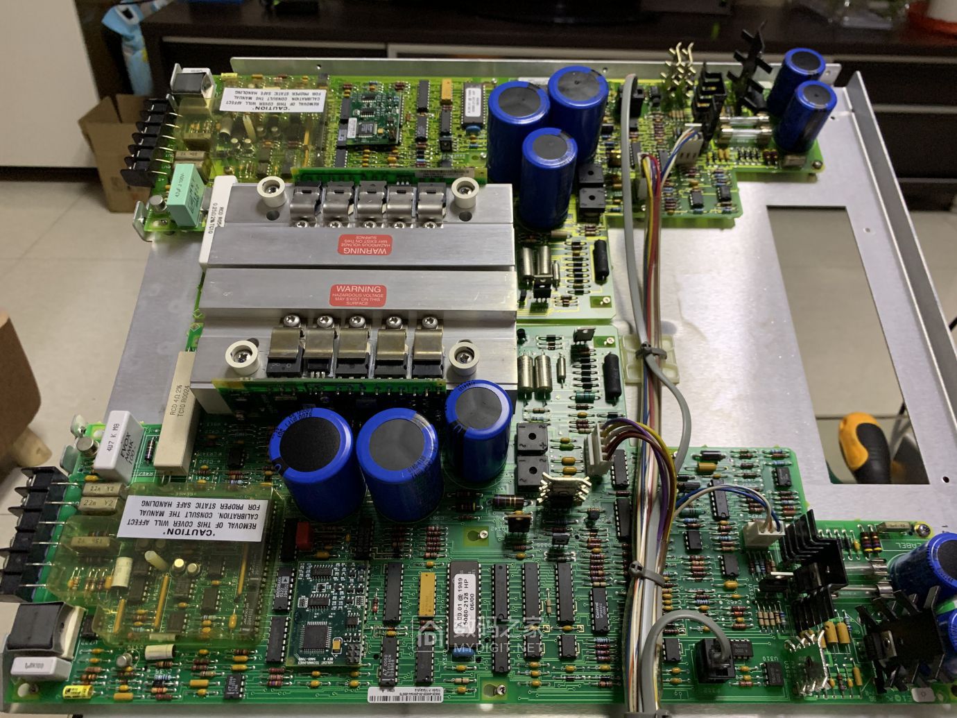

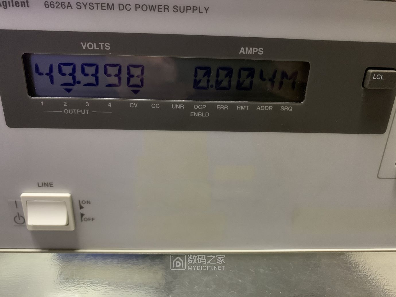

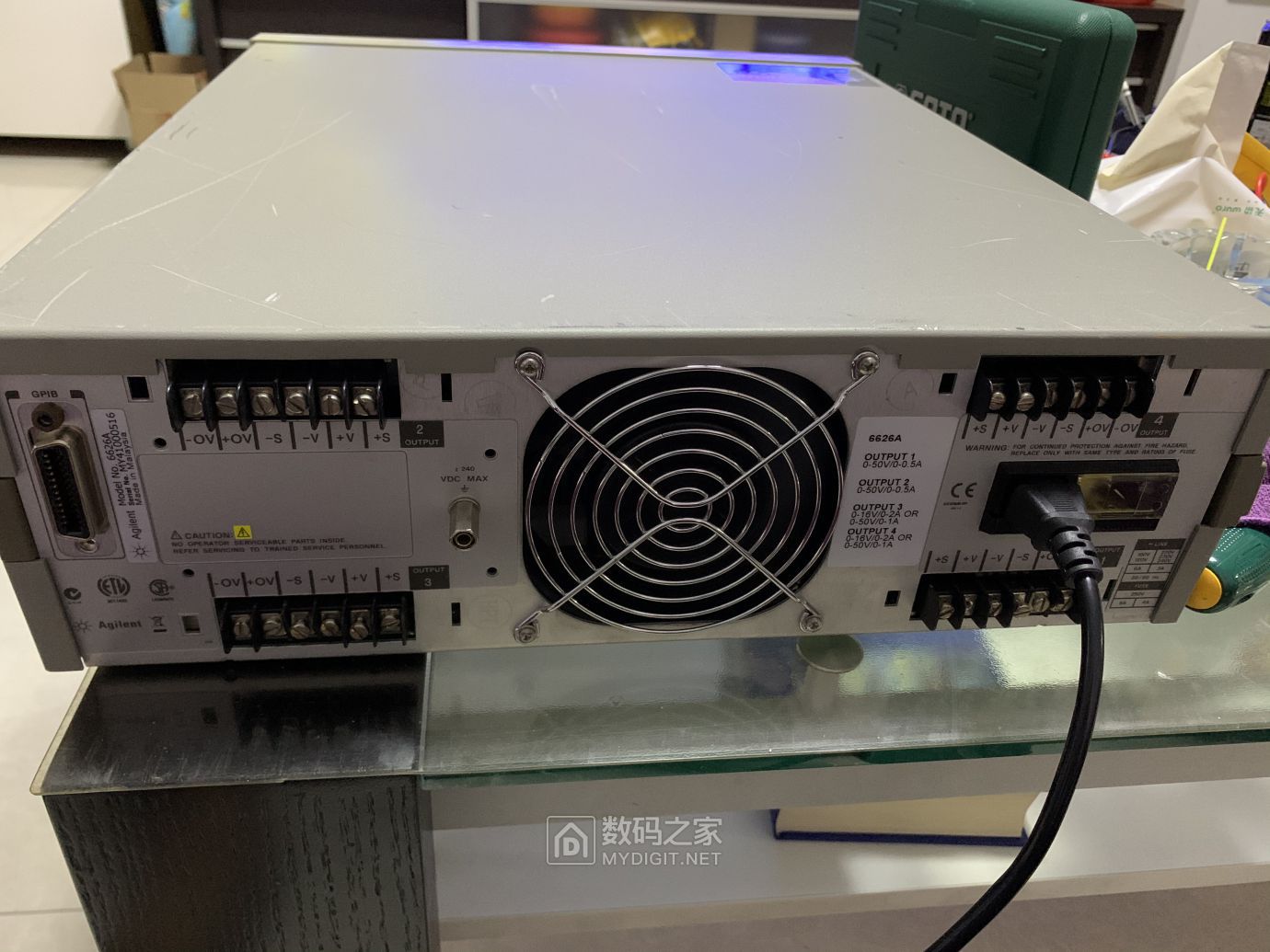

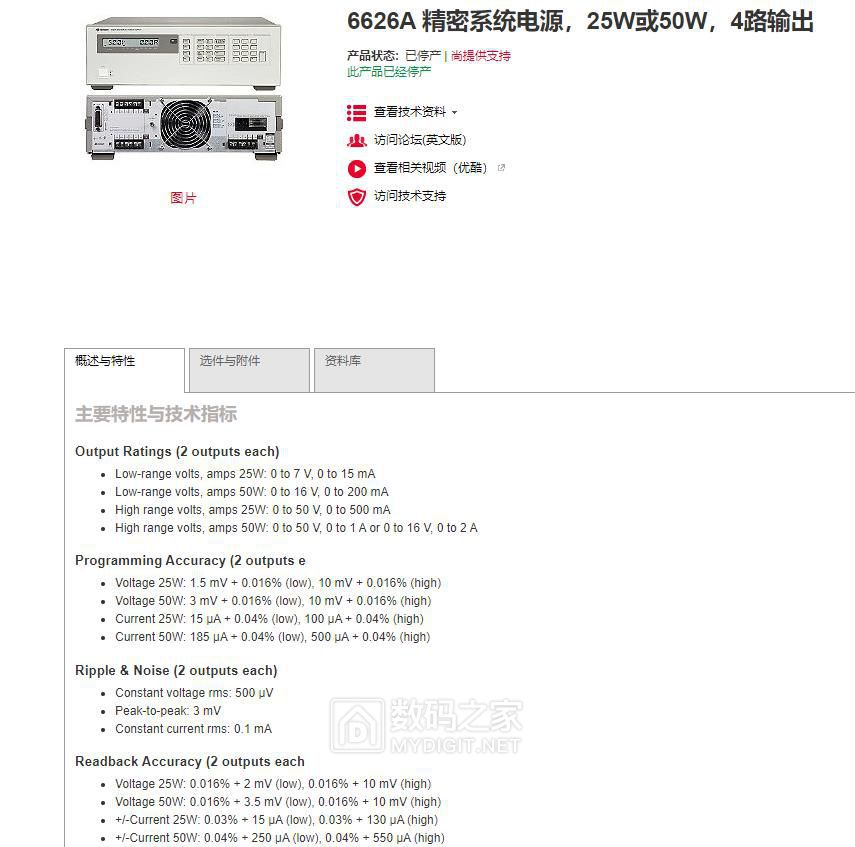

一直喜欢捣鼓电源类的仪器,手里也玩过不少,口水安捷伦6626A这个电源很久了,四路输出每路最高50V,关键是可以电流微安级,无奈原来这玩意太贵一直舍不得,近期某鱼乱逛没忍住入手一台,到手后被顺丰暴力摔歪了后端子,正好拆机洗澡处理一下,发图给大家共赏,先贴个参数上来 360截图20201001093617284.jpg
这指标就是放到现在也是很厉害的,毕竟这是20年前就有的型号
来个整体图,这是已经清理和修整之后的,刚收到的时候也没顾上拍照片,光顾着摔坏心疼了

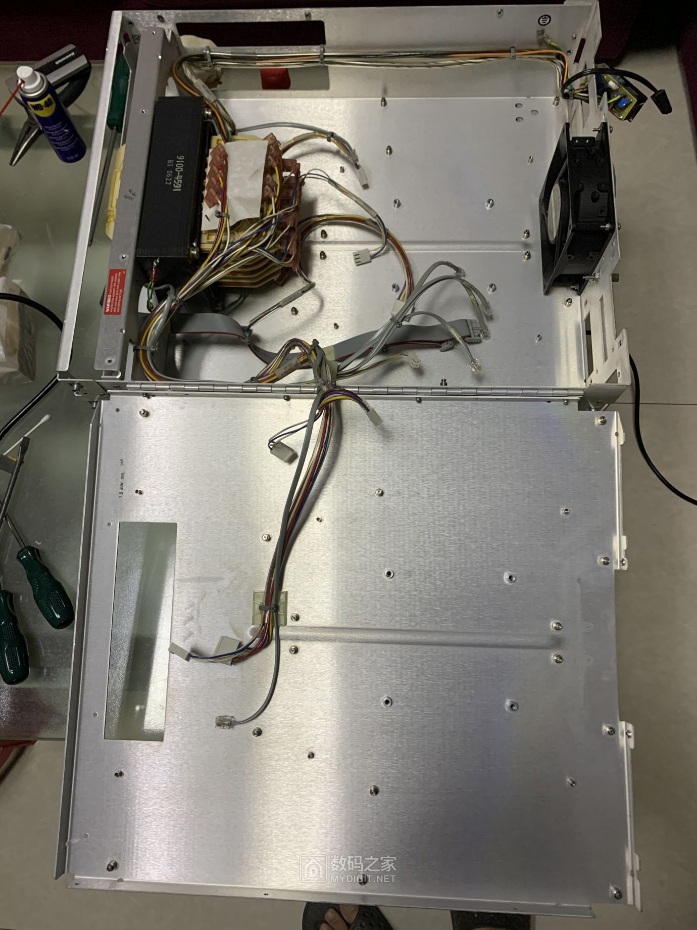

这个电源整个机壳包括上盖板都是全铝的,机壳很巧妙的设计成翻盖式,四路电源板分别在上下机壳固定

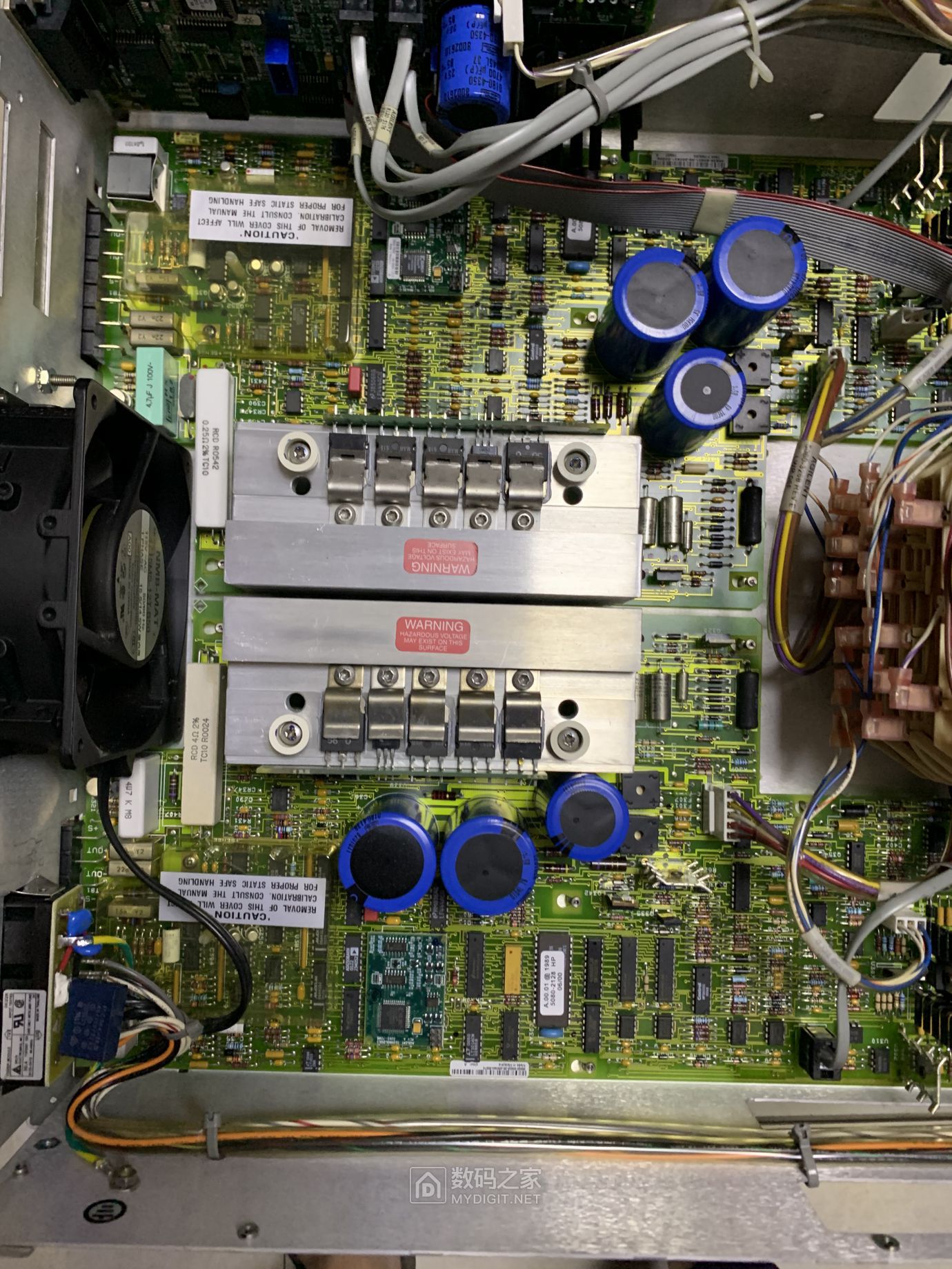

接一楼,这个电源很好拆,全部是接插件结构,条理清楚,线路简洁

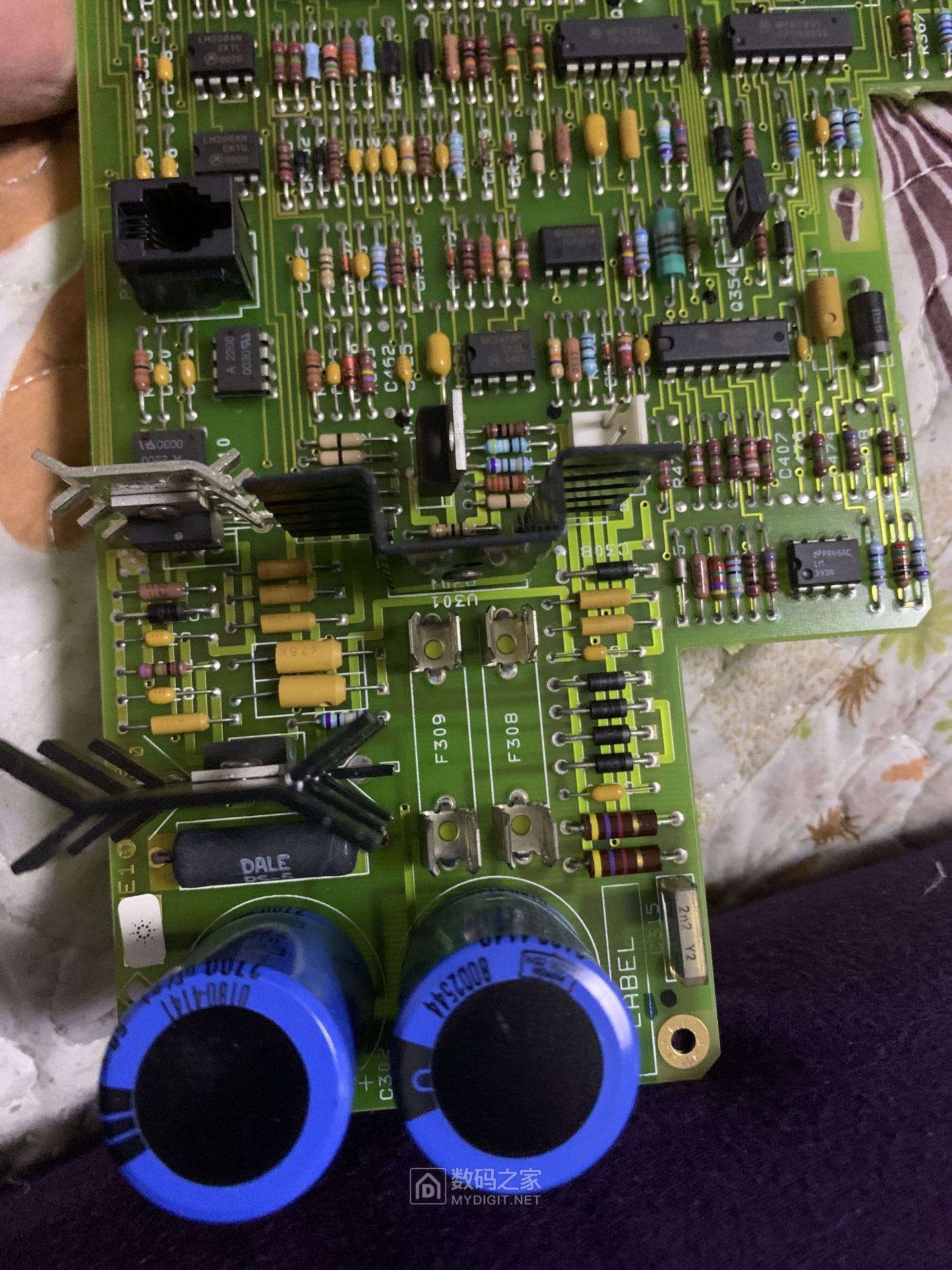

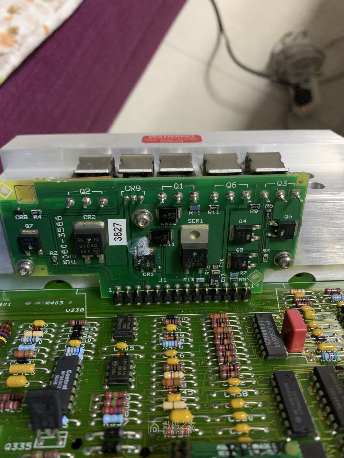

先上四路电源功率版
功率板特写

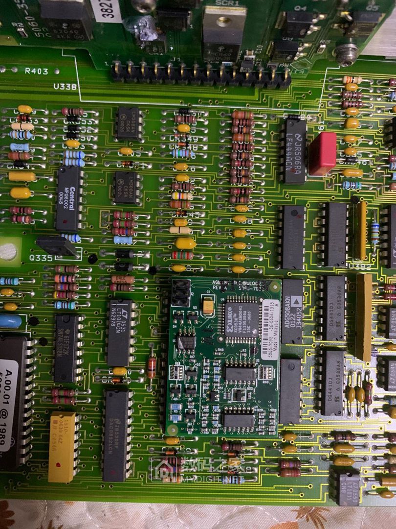

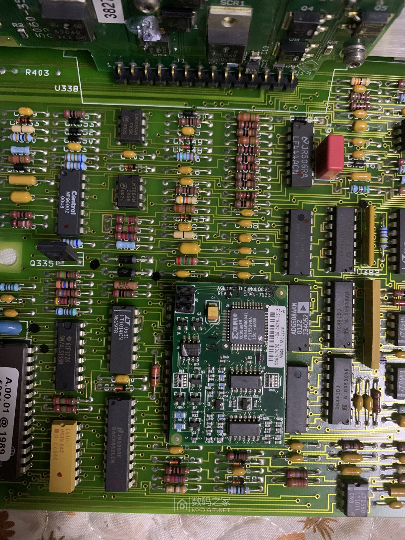

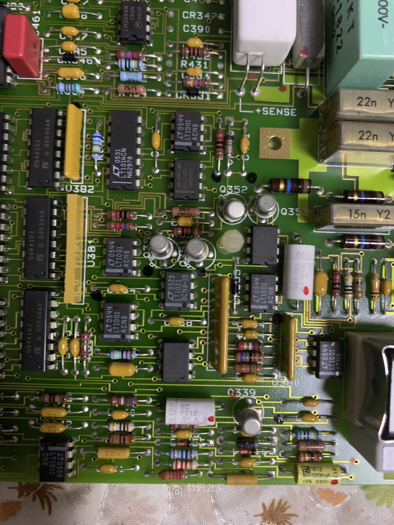

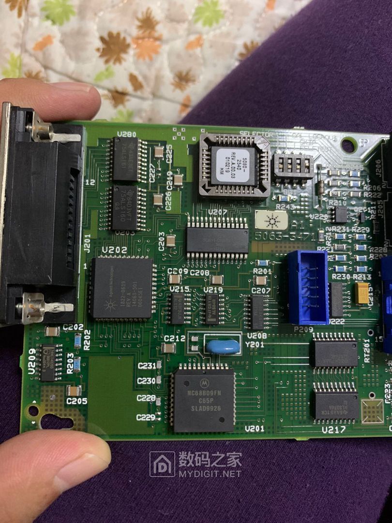

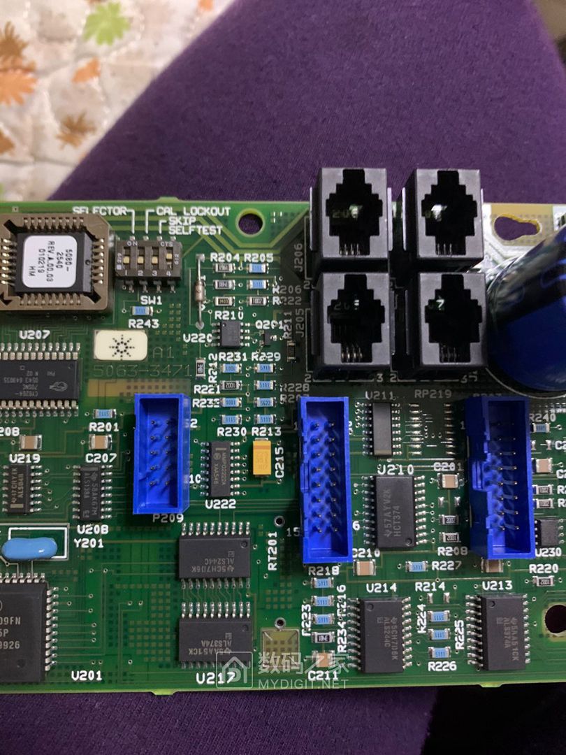

主控板细图

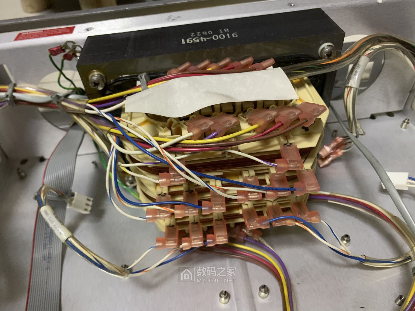

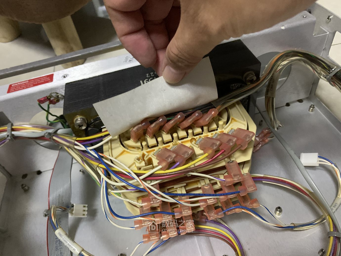

继续硕大的变压器,其实总功率并不大,但是用料真实狠

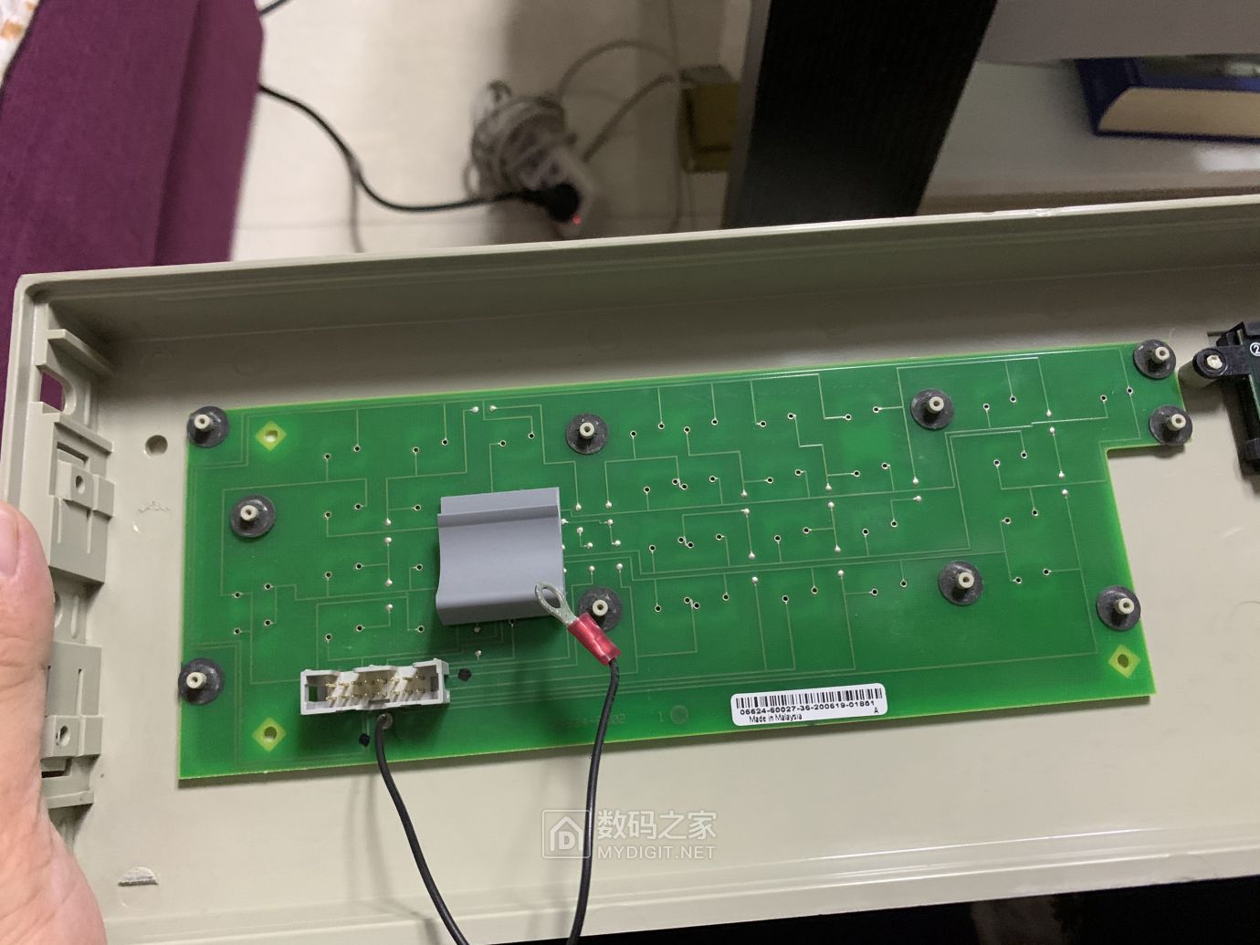

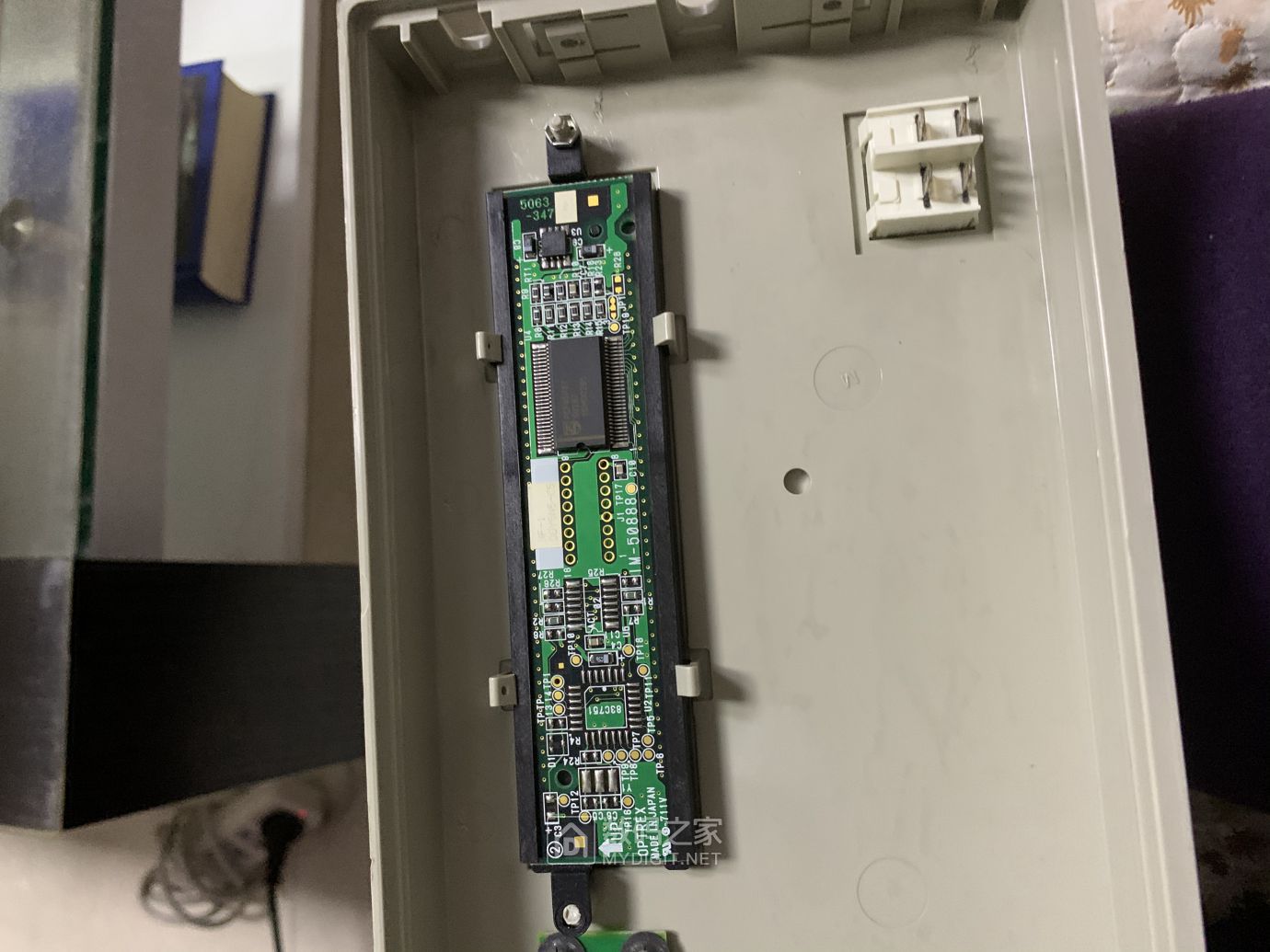

还有屏幕部分和电源插座部分

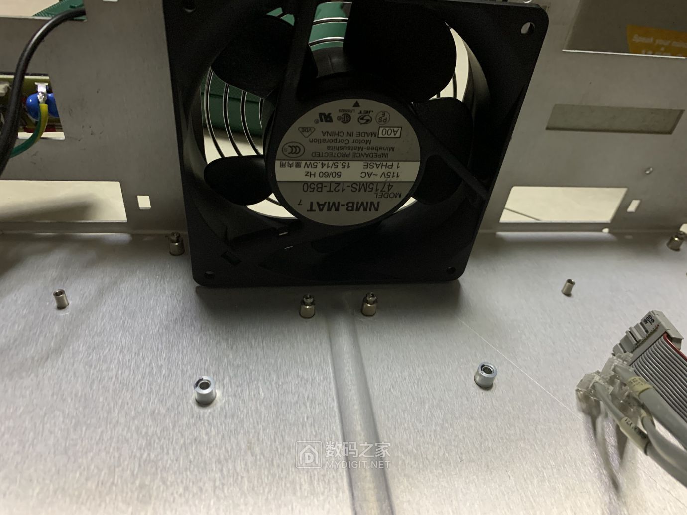

还有110V大块头风扇,更奇葩的是110V风扇是变压器专门有个绕组供电的

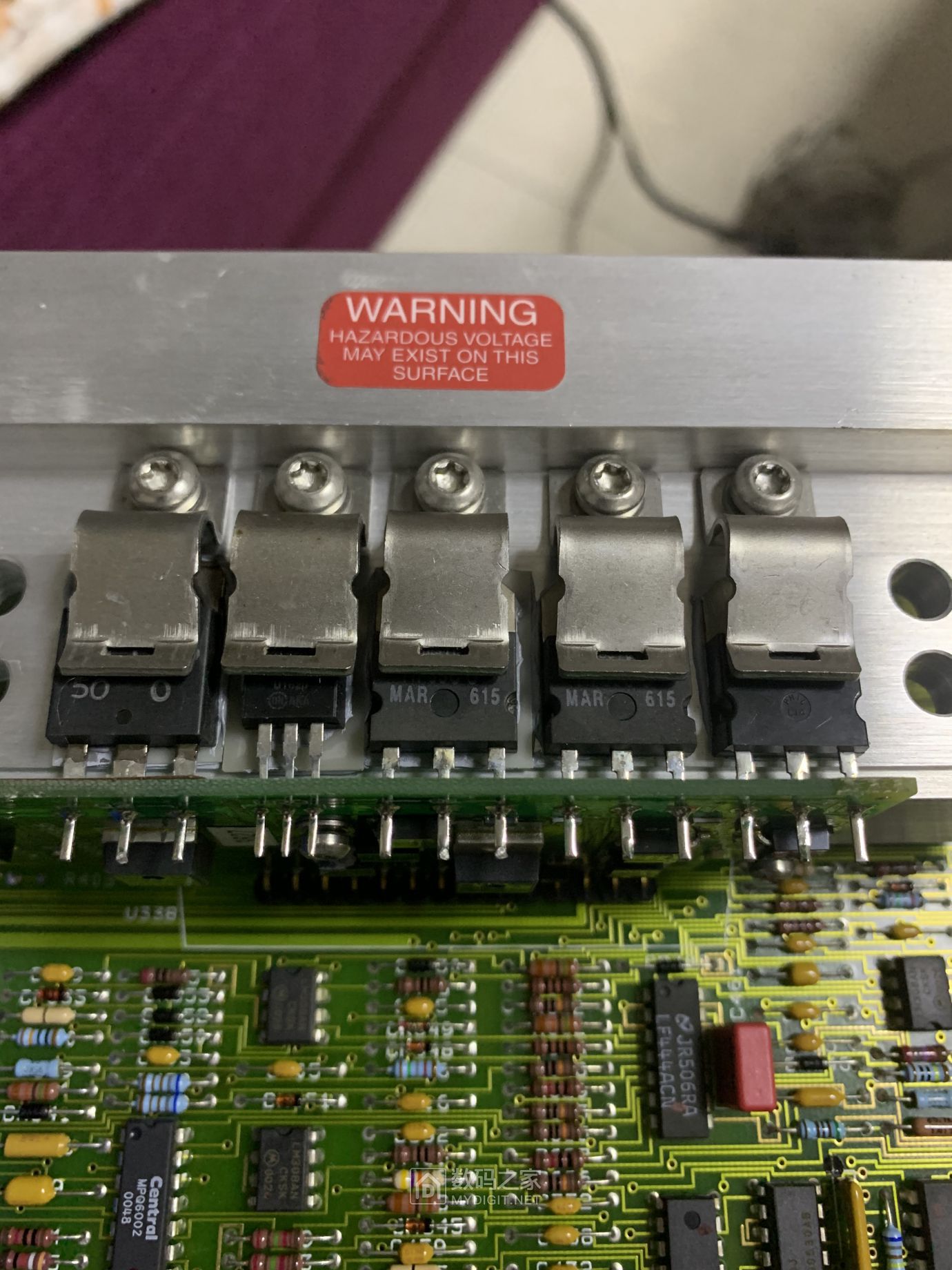

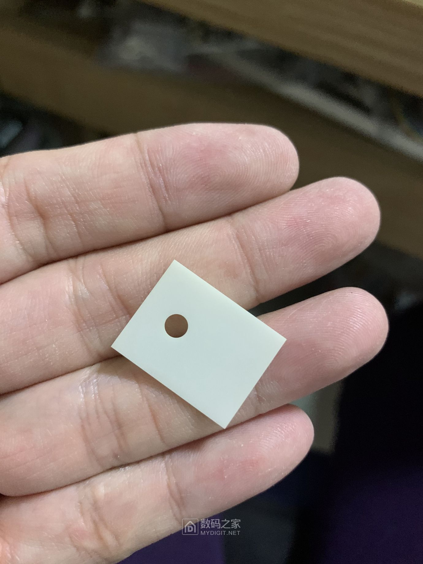

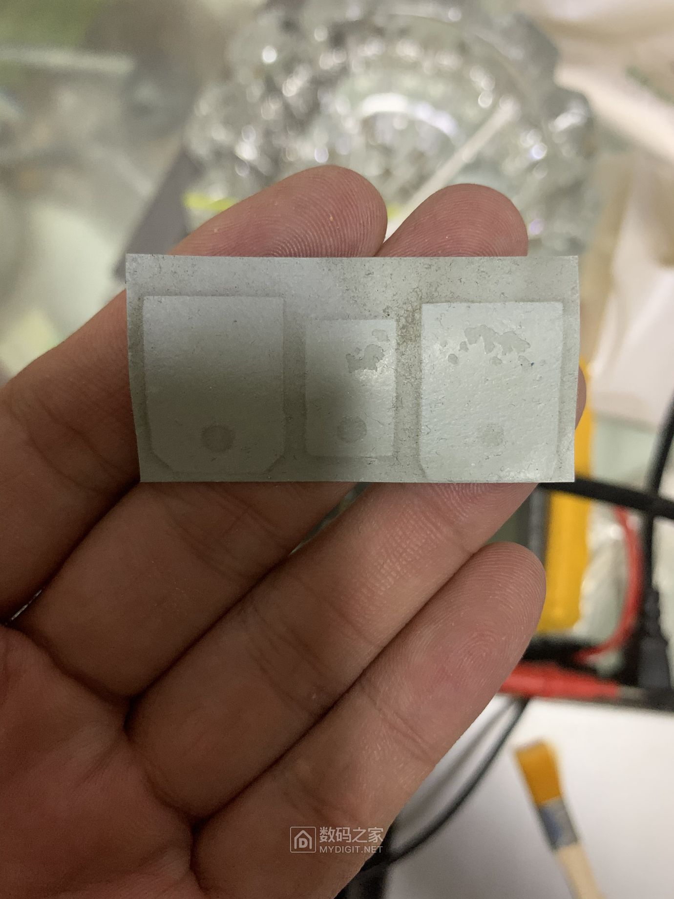

既然拆开了不干点啥心里不舒服,电路先不动,先小改一下散热部分,原机是硅胶垫绝缘散热,
这玩意其实是不得已的选择,导热不行,换成高导热陶瓷垫片,至少心里舒服多了:lol:

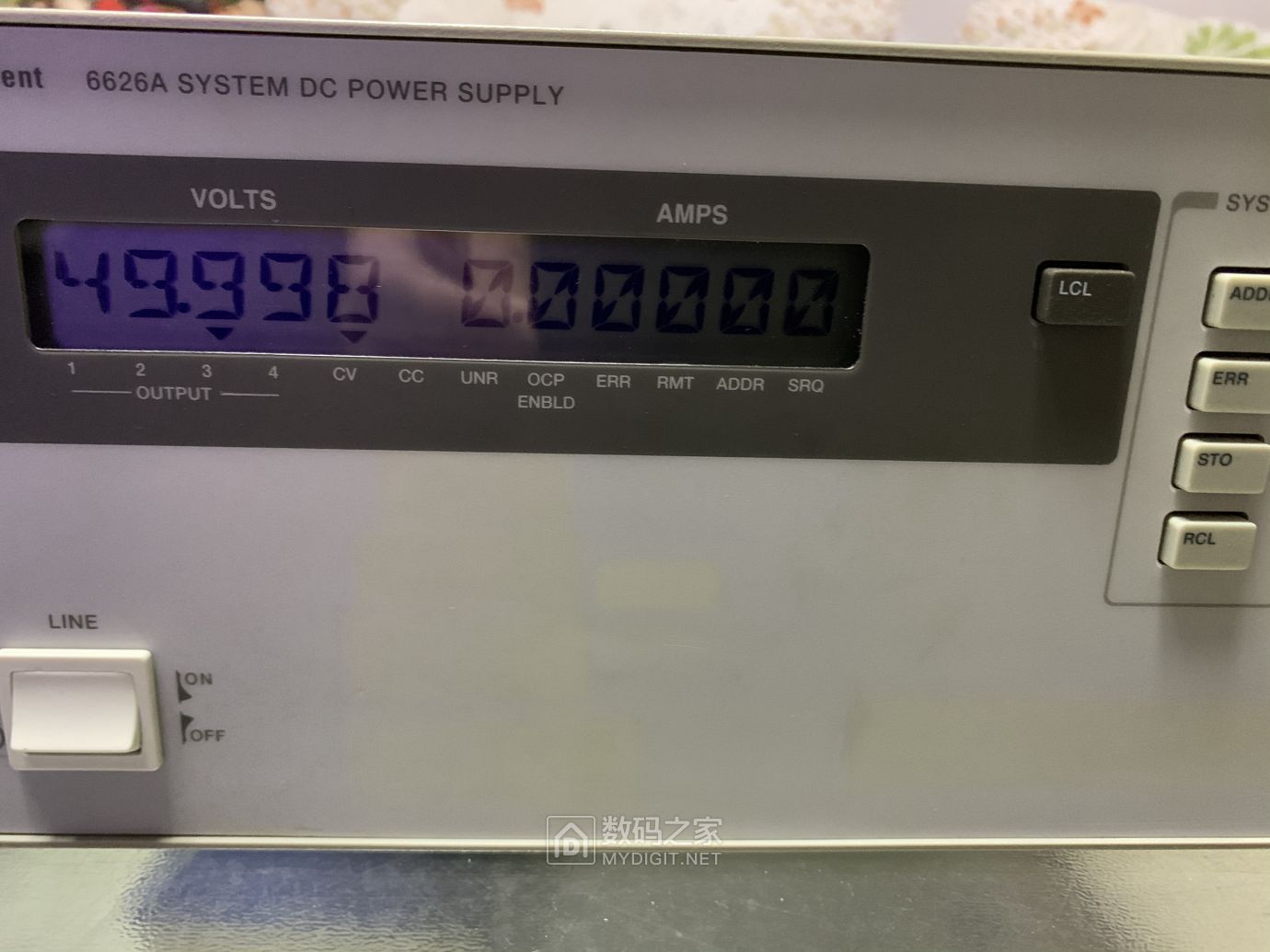

体积还能忍,就是风扇噪音太大了,这是个交流110v的风扇,光个风扇就15W
