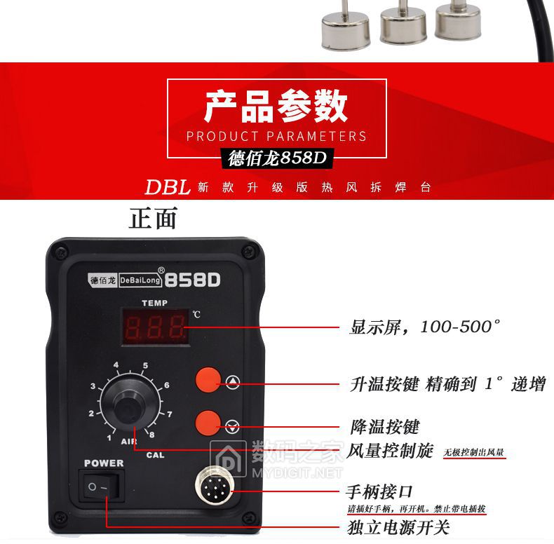

看到有卖27元的 能用吗?
买这个了!

看到858D
85元
可入否?
够用?
不浪费?
发表于 2020-5-31 10:12:38 | 显示全部楼层
最低配了 不能再低了 绝对谈不上浪费了 用自然是够用的 适合入门

刚拍了858D 89元

我买的也是这个,能用

新手吹闪存这样的大颗粒的话还是建议用旋风风枪,比如入门的858D。温度300-350,4-5级风就可以了,刚玩的时候要有耐心,没有十足的把握别硬扯颗粒,容易掉点。这个温度,伤不着颗粒。吹的时候先加一圈焊油,然后沿着颗粒边缘旋转着吹。PS:直风风枪适合吹小的芯片,升温快风力猛,但新手很难把握住火候,老鸟无视。
