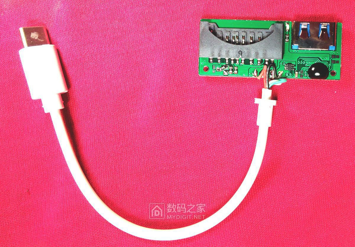

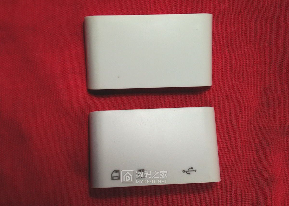

        手机/平板OTG转换器

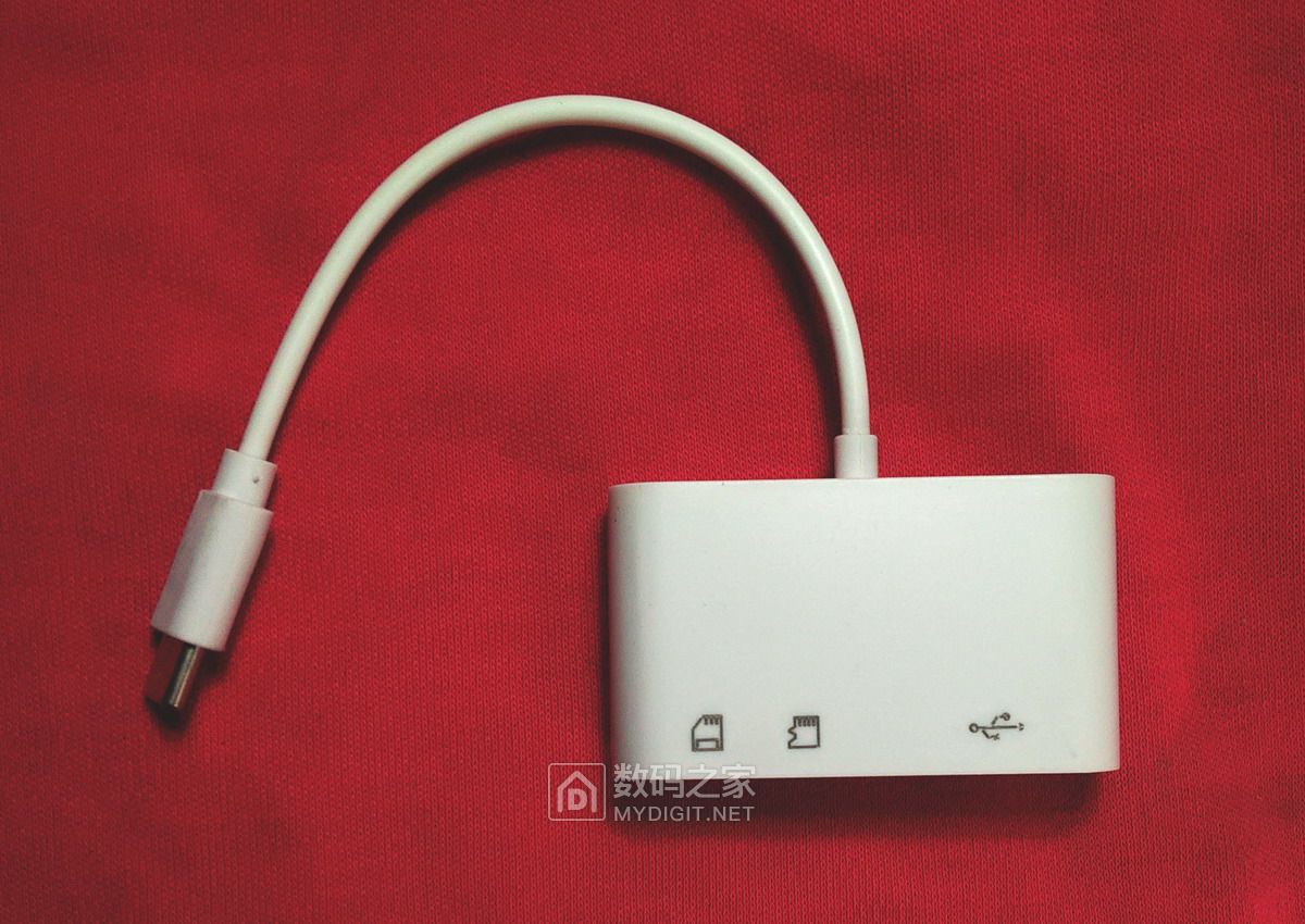

        5月26日下单,物流信息一直显示“包裹正在等待揽收”,今天15:31突然收到菜鸟裹裹的消息,但是没有显示物品的图片,对照订单才发现是这货到了。
         赶紧骑上我的小摩托赶往菜鸟驿站,取回几个包裹。

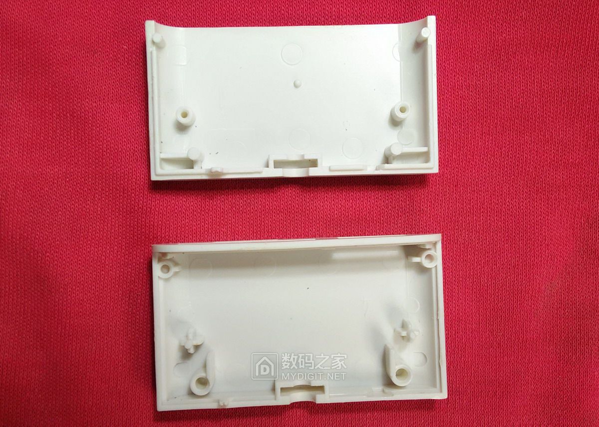

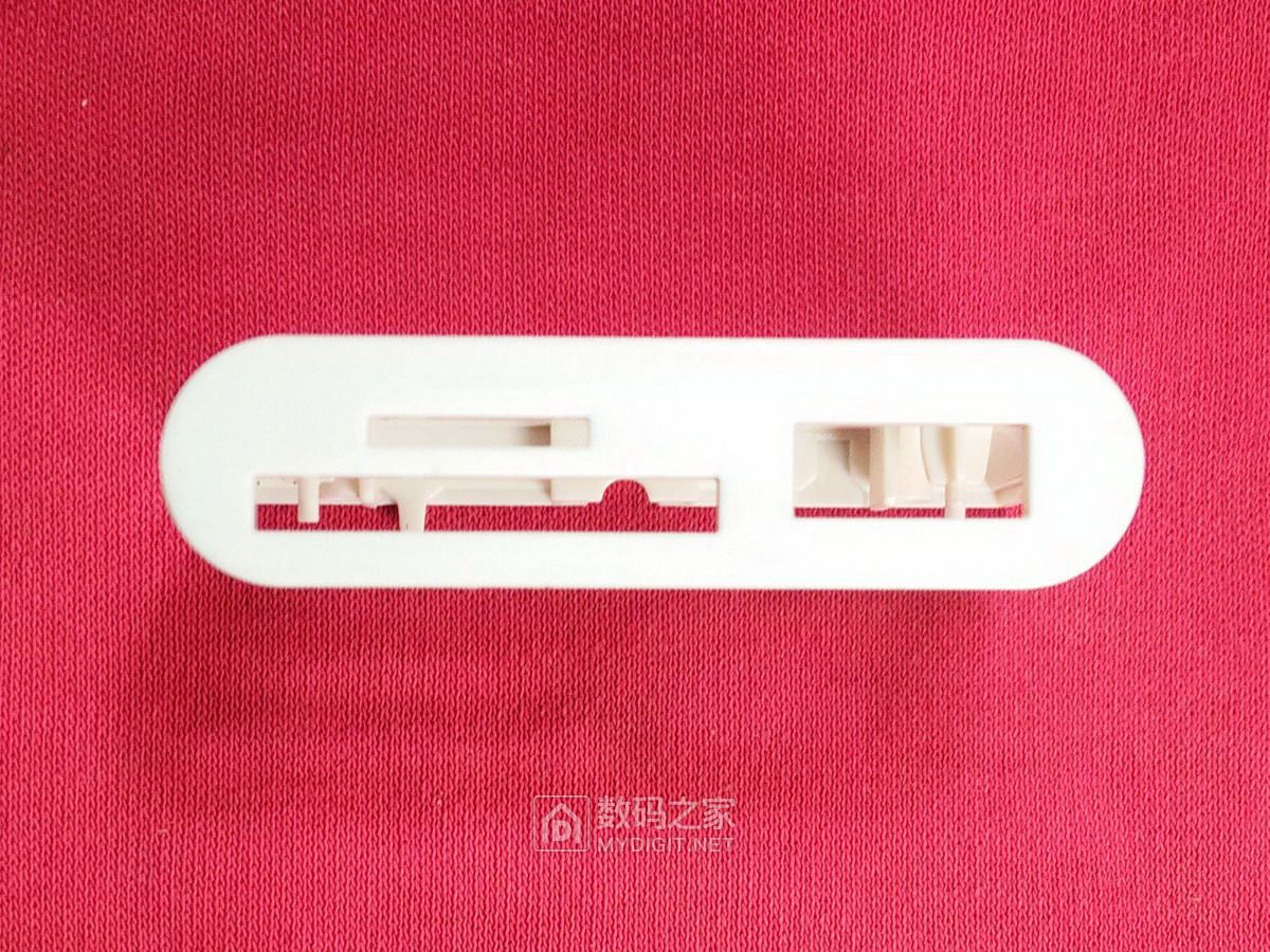

         一回到家就拆开包裹,看看这个“手机/平板OTG转换器”怎么样!
         三无产品啊,啥信息都没有!

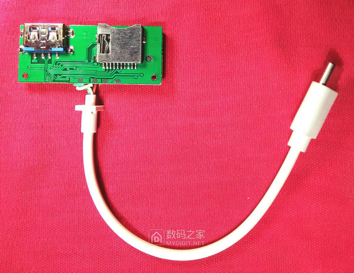

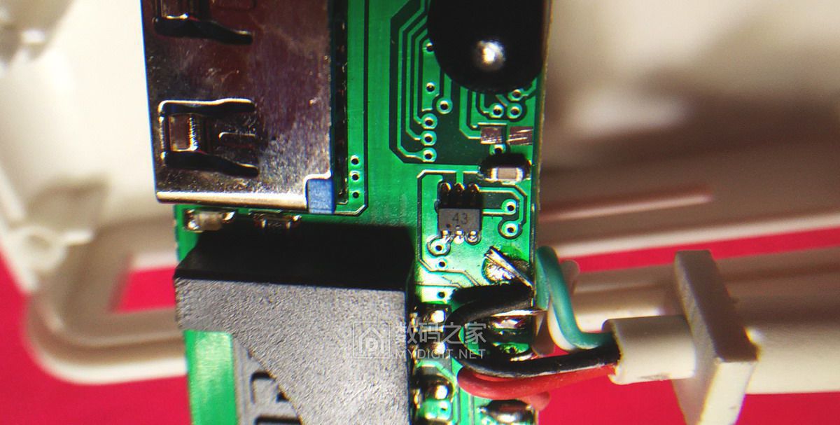

        椭圆的牛屎?本来还希望看到硬封装的芯片,这下没戏了!

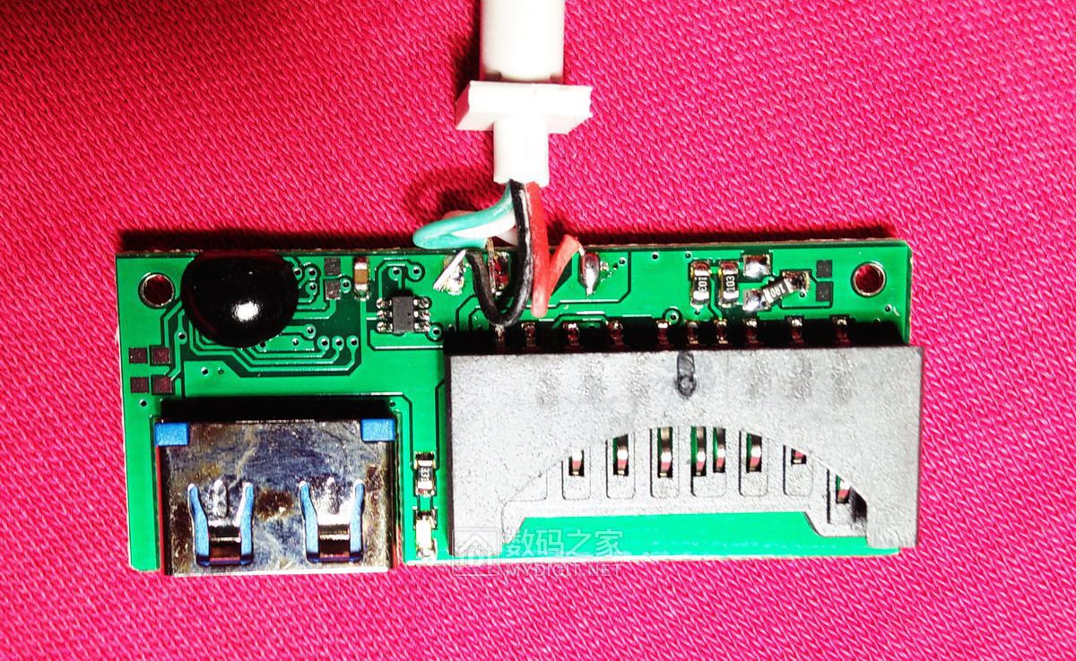

            不过这儿有一个6脚的小芯片,丝印“43”。
        跑了一下线路,各个引脚走向如下:
①脚接USB输出的D+,②脚接地,③脚接牛屎芯片,④脚接USB输入的D+,⑤脚供电,⑥脚接SD卡的MOSI。

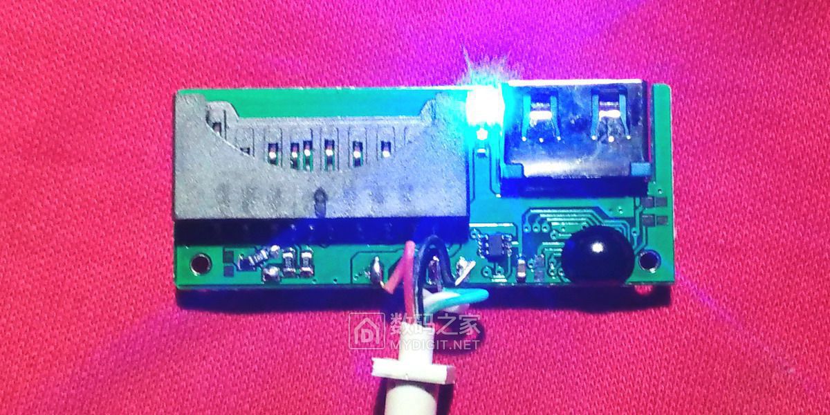

             将type-c插头插上手机,蓝色的指示灯亮了:
            试了一下插TF卡和U盘,都能正常读取,速度就懒得去测试了。

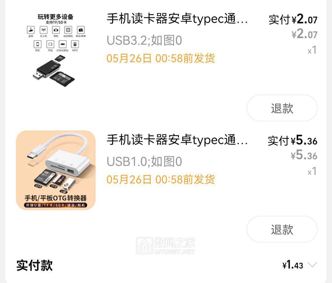

gxj411 发表于 2022-5-28 17:43
泰普希的是USB1.0还是USB3.0?
数据线4芯的,还有就这价格能买到USB3.0的

ztlh158 发表于 2022-5-28 19:18
用着玩玩,2块不贵
你看错了,价格是5.36,2.07是读卡器的价格。

zhkrid 发表于 2022-5-28 19:42
5脚芯片应该是稳压,sd卡和tf卡没法直接吃5v的,
不是的,SD卡和TF卡供电来自牛屎芯片。
这个贴片43的①脚接USB输出的D+,②脚接地,③脚接牛屎芯片,④脚接USB输入的D+,⑤脚供电,⑥脚接SD卡的MOSI。

 楼主| 发表于 2022-5-30 23:00:25 | 显示全部楼层
蕴殇 发表于 2022-5-30 21:18
这种读卡和U盘不能同时用
TF卡和U盘都插上时,只能显示TF卡的内容。
